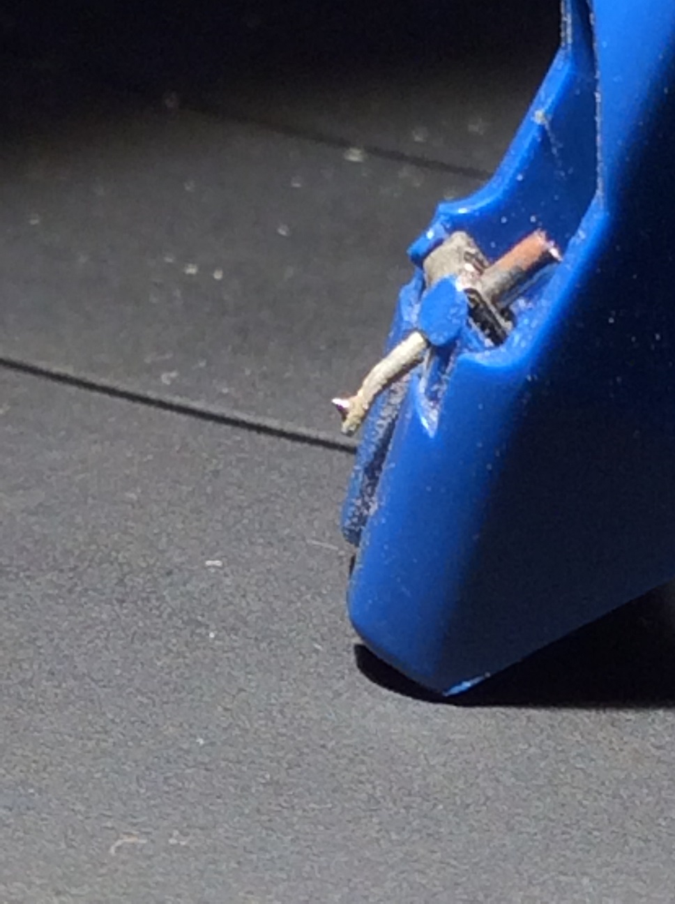

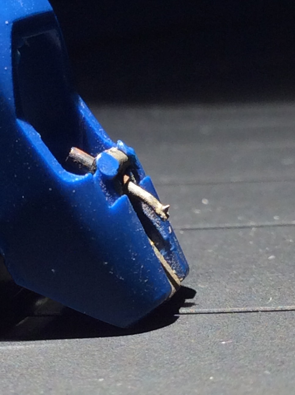

Tak tez zamierzam zrobić. Czy z tych zdjęć da się ocenić stan mojej igły? :

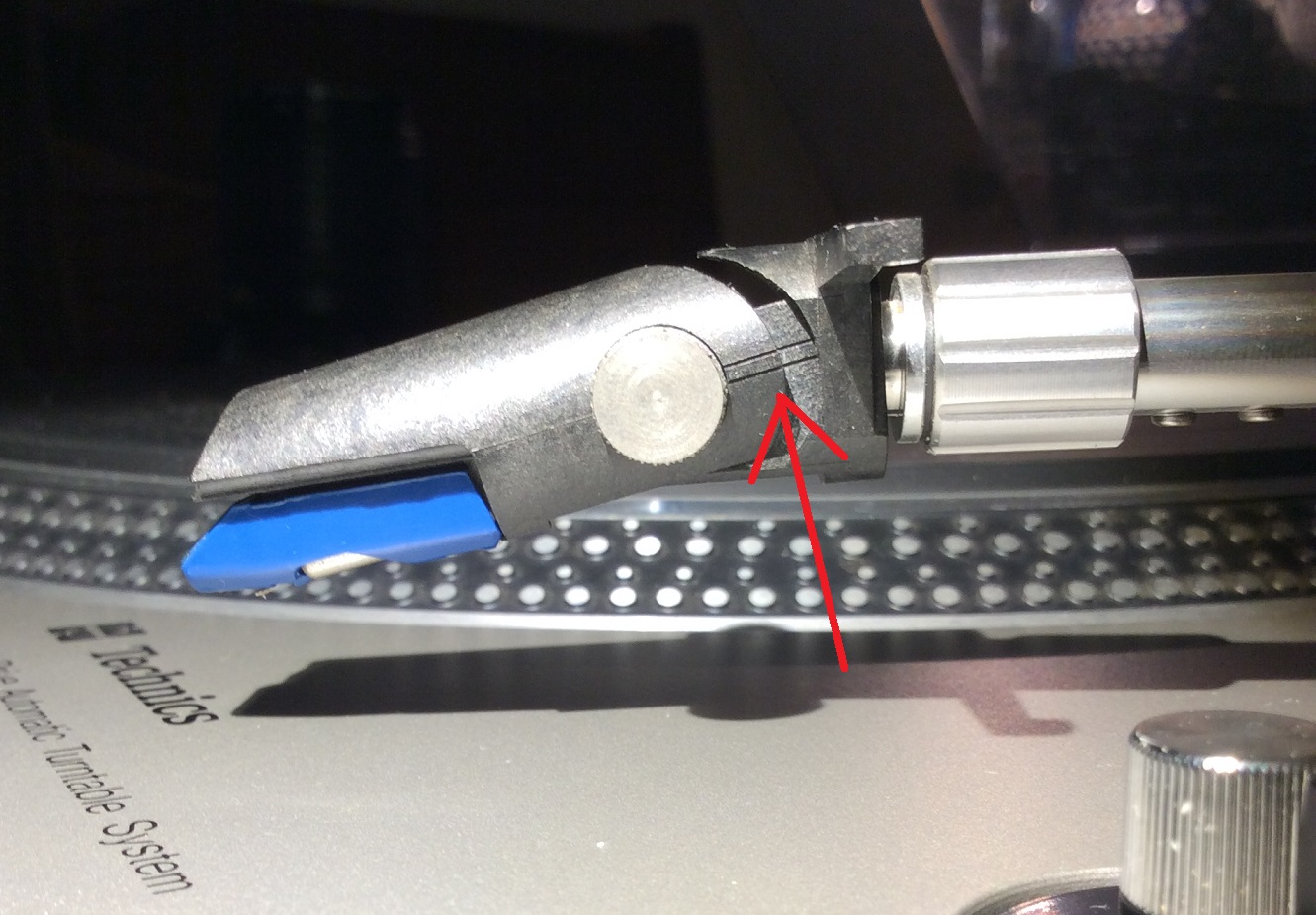

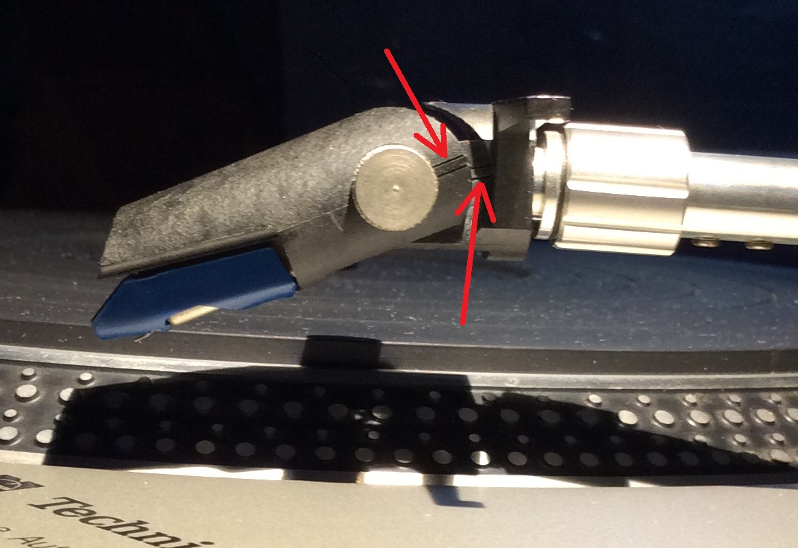

Mam jeszcze problem z ustawieniem ramienia. Nacisk dla mojej wkładki to: Tracking force: 1.2g (MK X), 1.5g (MK IX) wg. https://www.vinylengine.com/library/adc/integra.shtml, antyskating ustawiam w przybliżeniu to samo. Poza tym headshell jest ruchomy (ma regulację w płaszczyźnie pionowej) i nie wiem czemu ma to służyć i jak go ustawić. Podejrzewam intuicyjnie, że dwie kreski na zgięciu hedshella maja tworzyć jedną prostą, ale to tylko moje zgadywanki :)

sadziu1 pisze: Czy z tych zdjęć da się ocenić stan mojej igły? :
Nie, ale wygląda na zmęczoną.

sadziu1 pisze: Poza tym headshell jest ruchomy (ma regulację w płaszczyźnie pionowej) i nie wiem czemu ma to służyć i jak go ustawić.
Regulacja VTA i zarazem też overhang. Zerknij do instrukcji obsługi swojej wkładki.
Co do overhang to musiałbyś się upewnić szablonem, a co do VTA to przyjmij że ramię podczas pracy (odtwarzania płyty) powinno być na płaszczyźnie równoległej do odtwarzanej płyty.

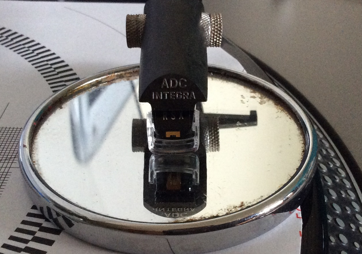

Zauważyłem jeszcze że, headshell można obrócić w pierścieniu wchodzącym do ramienia. Domyślam się,że igła powinna opadać prostopadle na płytę, więc headshell powinien trzymać pion i poziom, ale jak to sprawdzić?

sadziu1 pisze: więc headshell powinien trzymać pion i poziom, ale jak to sprawdzić?
Lusterkiem np.

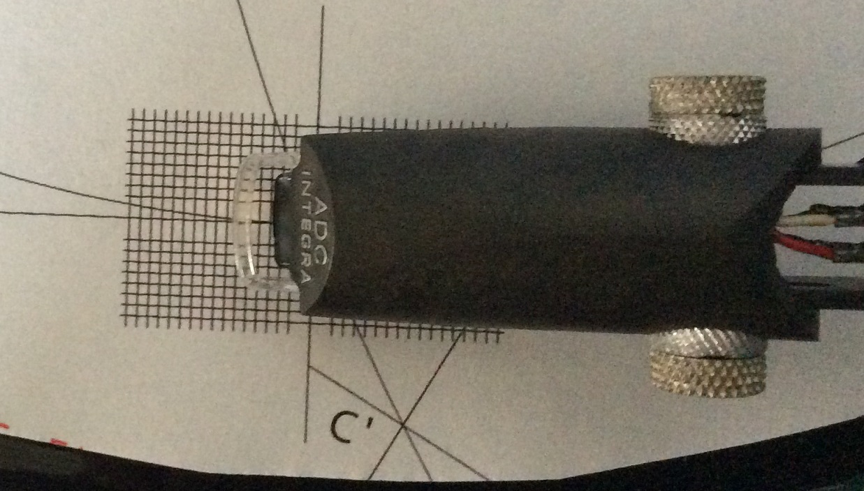

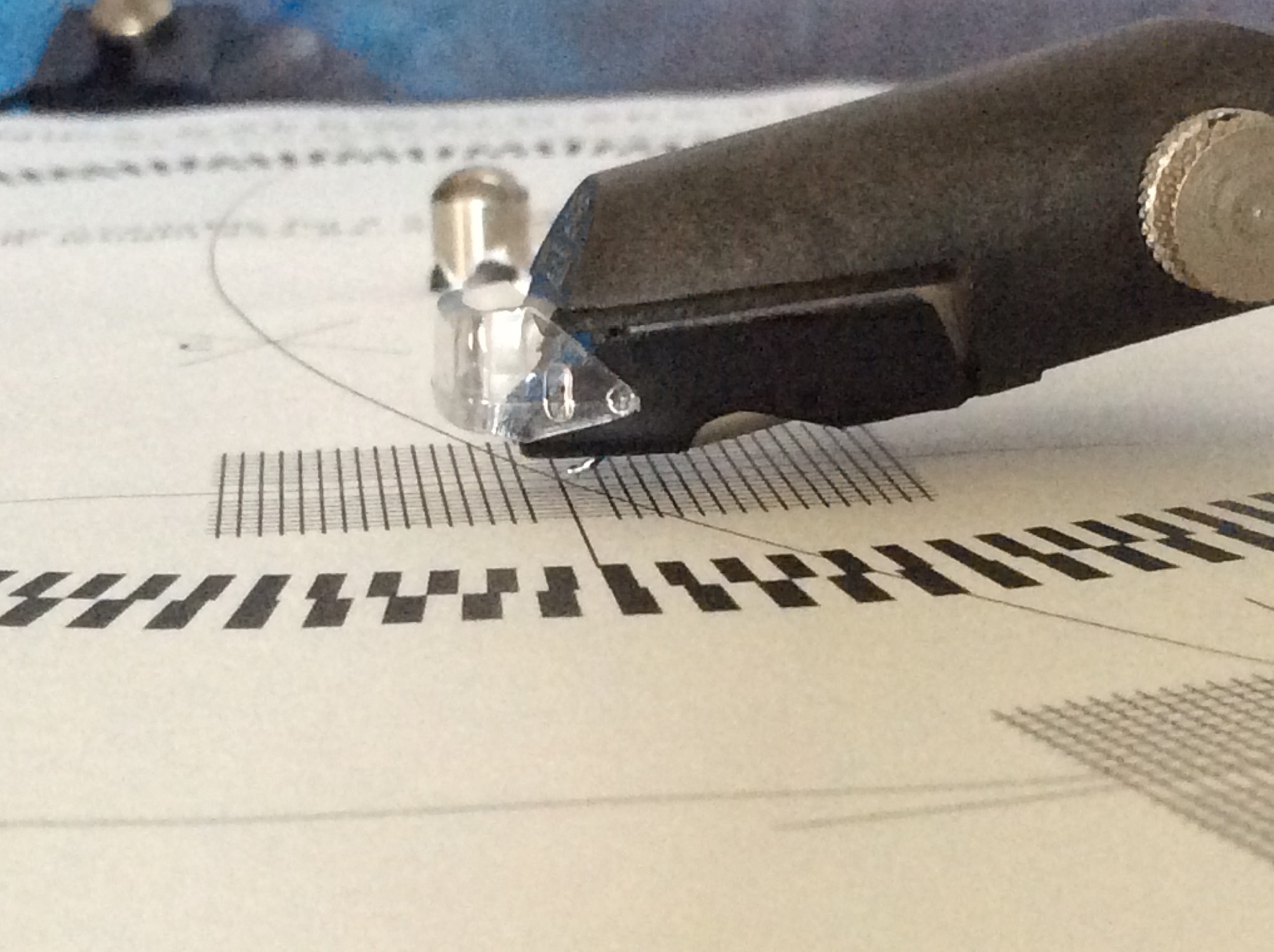

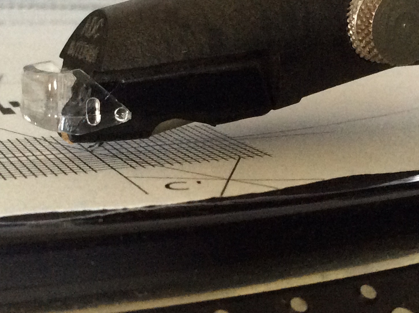

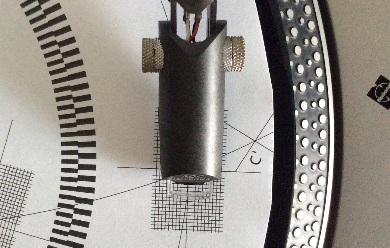

Powalczyłem trochę z tą wkładką. Wydrukowałem szablon. I tak, overhang udało mi się ustawić w miarę dobrze, ale przy maxymalnym wysunięciu wkładki (to normalne?). Azymut też mi się wydaje, że ok, ale to kwestia przyłożenia oka :) (na lusterko). Moje wątpliwości budzi to,że oś wkładki (prowadzenia igły) nie jest styczna do rowka płyty (nie jest równoległa do siatki na szablonie), a regulacji w tym zakresie nie widzę (próbowałem to skorygować po poluzowaniu śrubek od regulacji overhang, ale nie bardzo się da). Załączam zdjęcia, jeśli miałbyś jeszcze jakieś sugestie to bardzo proszę. Pozdrawiam
punkt zewnetrzny
punkt zewnetrzny
punkt wewnętrzny
punkt wewnętrzny
azymut
azymut
technics SL-1600 mk1 + ADC integra | sansui au-d9 | canton karat 300
