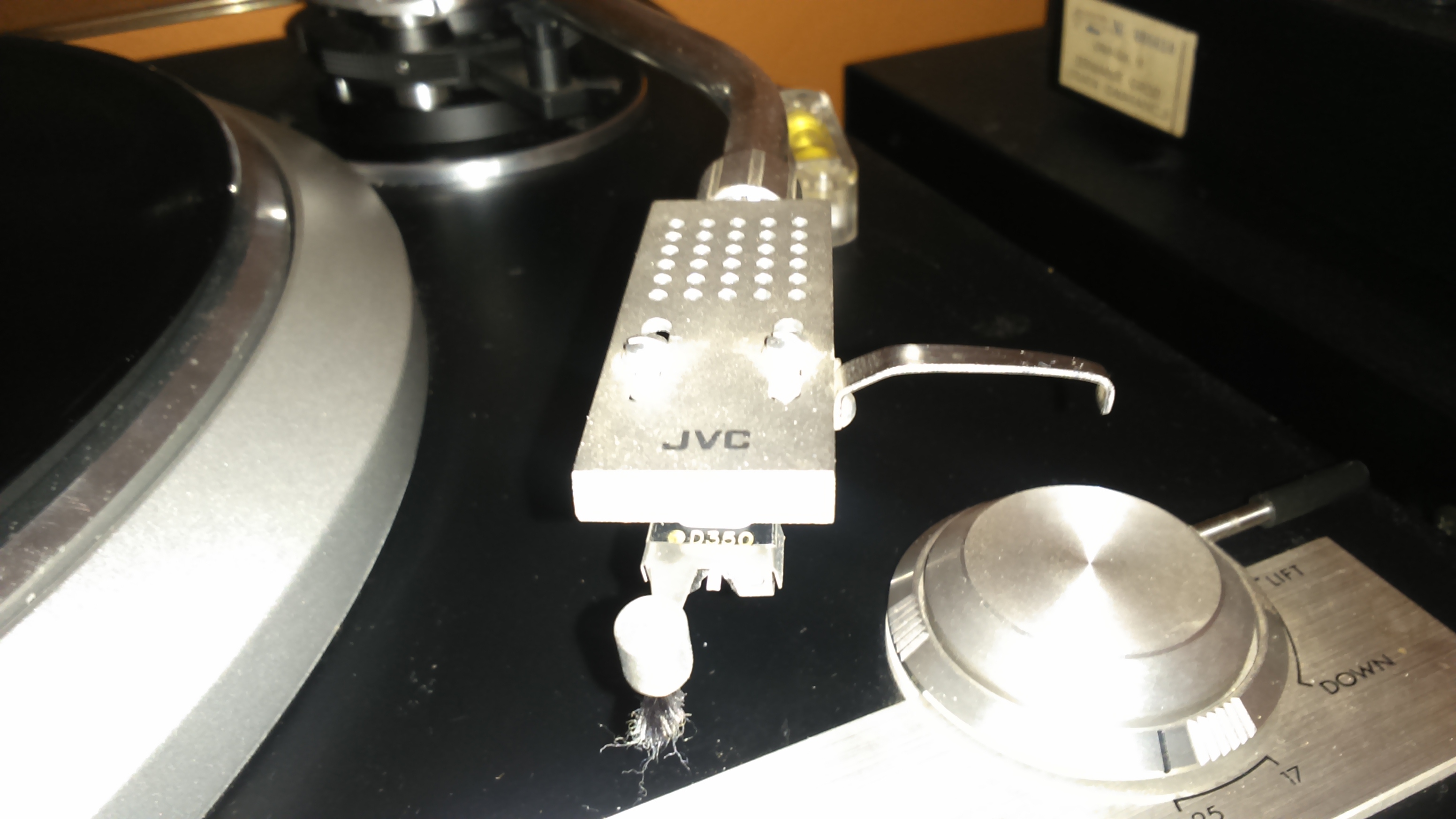

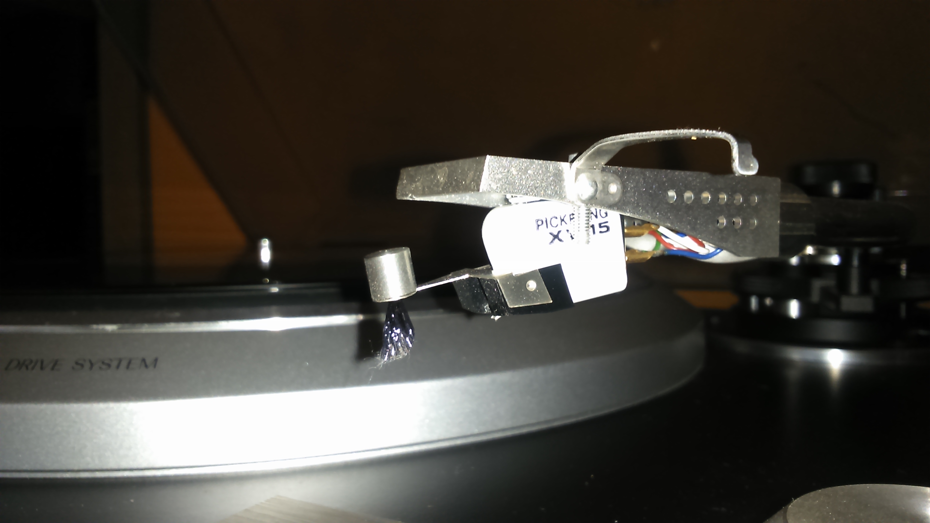

witam.
....na zdjęciach moja wkładka Pickering XV-15 i igła z oznaczeniem D350 - chciałbym kupić nową igłę coś zaproponujecie koledzy?
...w wątku wyczytałem że D400 powinna pasować czy taka z wamaty może być?
http://allegro.pl/igla-gramofonowa-pick ... 92419.html
...są na alle... jeszcze oznaczone D750 i D4510 ale jak wchodzę na ofertę to wszystkie D400
http://allegro.pl/igla-gramofonowa-pick ... 33817.html
http://allegro.pl/igla-gramofonowa-pick ... 99142.html
...nie wiem czy to to samo? i czy to orginał czy zamiennik i czy warto?

Czytałeś w ogóle ten wątek oraz siostrzany o Stanton 500?
