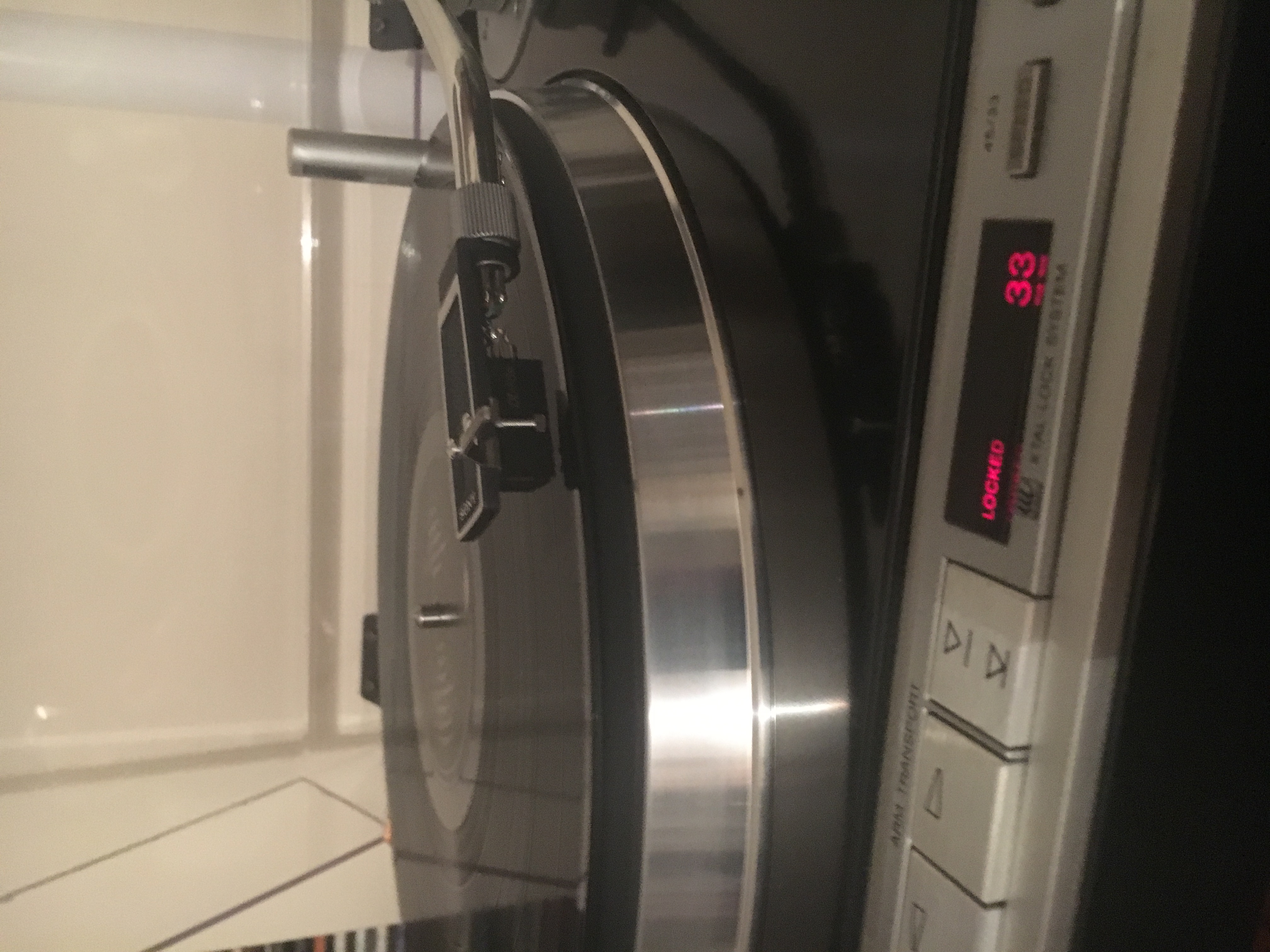

No i dotarł Denon DL-103r- bez dodatkowych opłat
Oj nie wiem, nie wiem ale pierwsze wrażenie na korzyść jogurta
Muszę się jeszcze osłuchać

Znaczy dostałeś UR (czyli tzw. Urzędowy Rabat)?
Szczególnie lubię do rocka lub starszych płyt w nieco gorszym stanie ...
Dobrze widzę 15-stogramowy headshell Sony od PS-4750? Słusznia idea
PS. Zawiesiłeś gramofon na ścianie?
rafikdm
- Posty: 1197
- Rejestracja: 14 lip 2013, 09:01
- Gramofon: Sony ps x65c
- Lokalizacja: Trójmiasto
Re: AT-OC9ML/II vs DL-103R
Dokładnie
Dobry wzrok
Nie,jest na stoliku, pewnie złudzenie
Kurka
Zauważyłem, że czasami przydaży mi się że gra jeden kanał.
Po wyłączeniu i ponownym włączeniu jest ok.
W czym może tkwić problem?
Ok jasne
Sytuacja ma miejsce tylko w przypadku wspomnianej wkładki i headshella

- Posty: 16862
Najpierw dałbym inne kable. Od razu eliminujemy jedną możliwość defektu.
- Regsoft
- Posty: 6708
