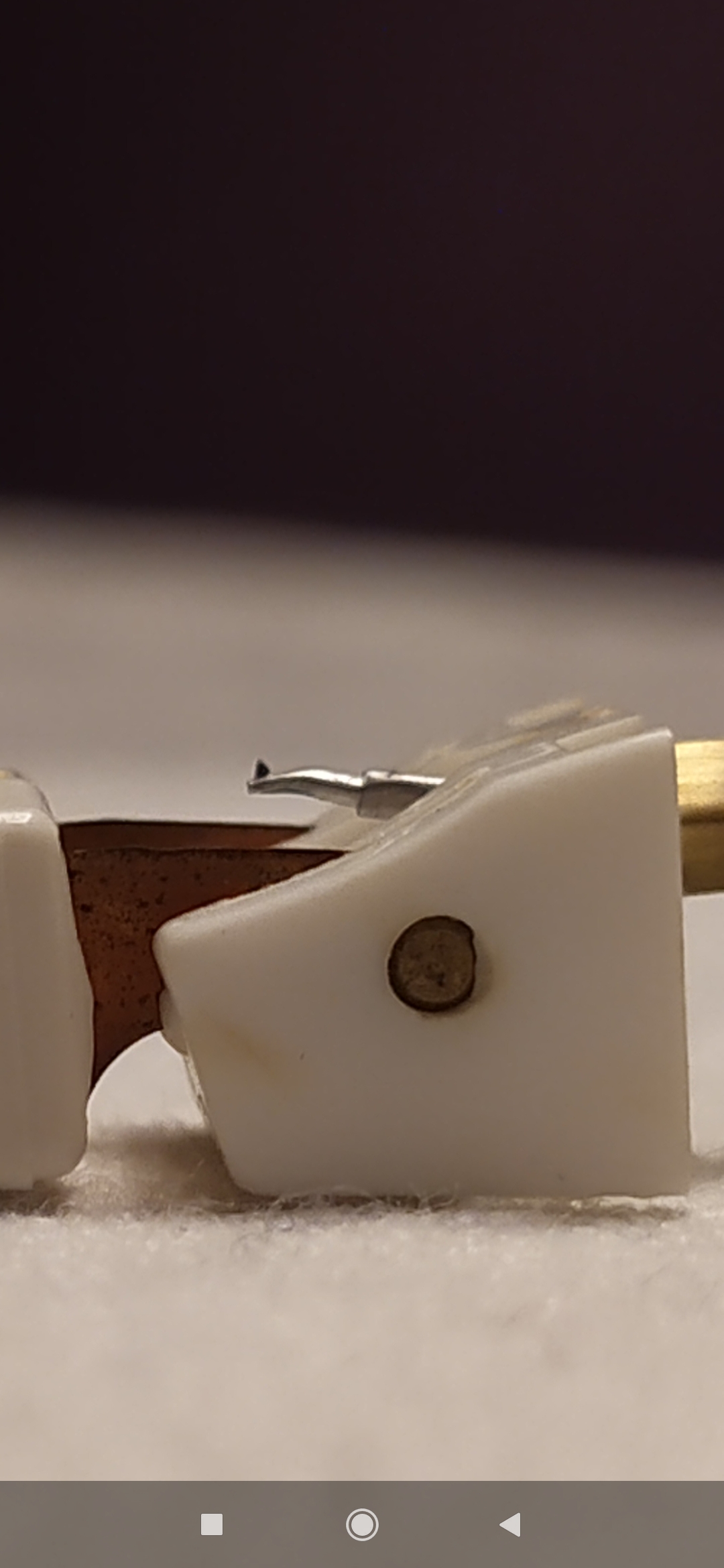

Trochę odgrzeję kotleta. Mam od niedawna 4000D/III z retipowanym na oryginalnej obudowie eliptykiem od Tomka. Pisałem już w innym wątku o wysokich wrażeniach jakościowych odsłuchu, więc to pominę. Zauważyłem też szeroko opisywane sybilanty. Dość wkurzające w sumie, co przy jakości jaką daje tak wkładka prowadzi wprost do rozdwojenia jaźni i skrajnych emocji. Nie mam za bardzo na czym eksperymentować bo na razie używam jednego talerza z jednym ramieniem i jedną wkładką - Duala 1246, którego sam wyremontowałem i bardzo lubię :mrgreen:
W planach mam zakup lepszej igły, może VL z LPGear albo JICO.
Póki udało mi się jednak uporać z sybilantami. :dance: Nie wiem jakie to ma znaczenie dla ogółu, może to sytuacja jednostkowa ale postanowiłem się podzielić, może komuś się przyda.
Zaraz po zamontowaniu wkładki świszczało momentami tak, że nie dało się głośniej słuchać. Początkowo chciałem ustawić jak najmniejszy nacisk, żeby zobaczyć jaki igła ma tracking i czy rzeczywiście daje radę poniżej 1g prawidłowo czytać rowki. Daje. Ale płyta musi być jak stół i w dobrym stanie. Przy 0.8g prawidłowo czytała proste płyty. Sybilanty były. Na nierównej płycie, na szczycie nierówności gubiła dźwięk ale mimo to trzymała się w rowku ! Po zwiększeniu nacisku do 1g tracking powrócił. Sybilanty były. Zwiększyłem nacisk do 1.25g, czyli max. żeby zobaczyć jaki będzie wpływ na sybilanty. Nie było.
Po tygodniu założyłem płytę, która okazała się słabo wycentrowana. Wahania ramienia były duże, nawet zastanawiałem się czy nie zaszkodzi to igle. Po korekcji położenia udało się zmniejszyć wahania i poszła w ruch. Ramię pracowało jednak cały czas na boki. Przyjrzałem się igle i wspornikowi, czy te wychyły nie mają zbyt dużego wpływu na ich pracę. Igła siedziała pewnie, a wspornik był nieruchomy. Sybilanty były.
Słuchałem tej płyty parę razy, może nawet z 10 w sumie w ciągu kilku dni. Tak to jest jak się uruchomi powtarzanie, muza jest fajna, a gramofon za daleko, żeby wstać :lol:
Wczoraj mimochodem zauważyłem, że jakoś mniej syczy z głośnika. Wrażenie potwierdziło się na innych płytach ! Cud ! Igła się jakoś wygrzała czy co ?!
Założyłem ponownie zcentrowaną płytę ( Barclay James Harvest " Octoberon" 1976). Zauważyłem że ramię znacznie mniej wędruje na boki w trakcie odtwarzania. Płynnie reaguje na wychyły. Płyta ta sama, więc co ? Przyjrzałem się wspornikowi i.... zobaczyłem jego piękną pracę ! Wychylał się na prawo i lewo tak jak amortyzator powinien. Wcześniej był sztywny jak pal Azji :)
Czy rozruszanie wspornika przez krzywa płytę spowodowało taką zmianę, że znienawidzone sybilanty poszły precz ? Nie mam pojęcia ale nie ma ich ! Nie wiem jakie zawieszenie mają JICO czy VL i czy to może mieć wpływ na perturbacje dźwiękowe. Może ktoś mądrzejszy się wypowie ?

Posty: 45519
Re: Empire 4000 i sybilanty
#143
Cuda i dziwy.
Jako że nie wiemy jak bardzo Cantilever ingerował w igłę robią naprawę (czy musiał zmieniać zawieszenie czy zostawił oryginalne) - ciężko zgadywać.
Obstawiałbym jednak ze skoro nie było tragedii przy tak niskich naciskach (a to domena oryginalnego zawieszenia, bo mało który tani zamiennik ma tak podatne zawieszenie) to myślę że teoria z "rozruszaniem się" igły ma sens.

Posty: 45519
#147
Tak, igła z grubsza oryginalna, jedynie czubek wymieniony.
Oryginalne igły są mniej problematyczne w kwestii sybilantów.
