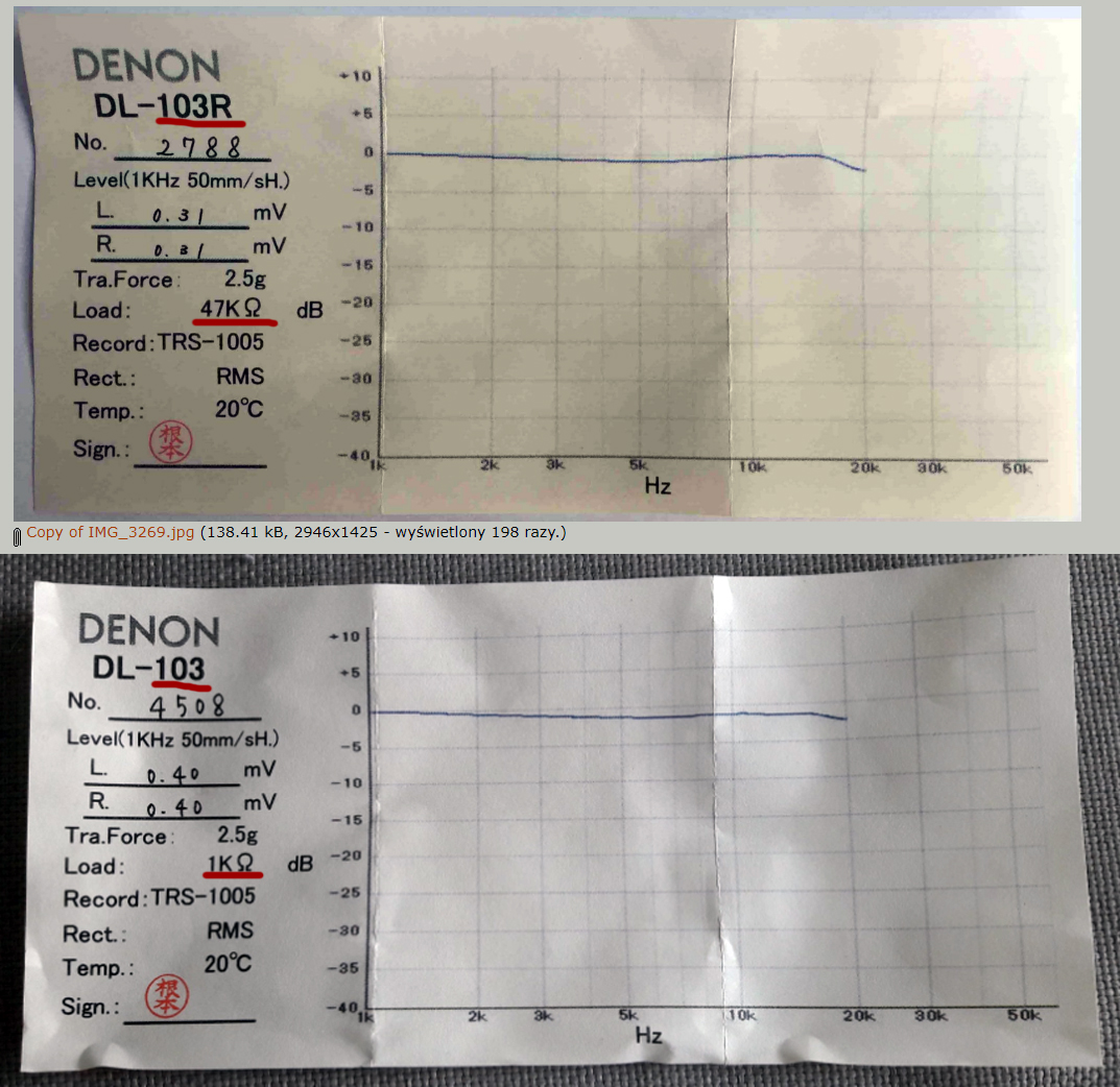

dlaczego dla DL-103 pomiary (dołączony wykres) są robione przy 1K a dla 103R przy 47Kohm.
Chyba coś źle pamiętasz albo nie wiesz o czym piszesz.

to zerknij proszę, może faktycznie czegoś nie ogarniam:

To chyba zrzut z forum audiomaniaków? Haha :D
IMHO pomyłka w druku Denona albo ktoś przesadził.
To prawda że Denon DL-103R pracuje optymalnie przy innych ustawieniach preampa MC (czy też inaczej zestrojonego SUTa) niż "zwykła" 103, bo generator ma inne parametry, ale raczej nie musi to być aż 47k ohm :) Bardziej 470 czy 1k właśnie powinno wystarczyć (w wypadku DL103 - 100 ohm). Wyższe wartości już nie powinny potem robić większej różnicy. Do sekcji MM i tak tego nie puścisz bez SUTa ;)

Z dl103r są dwie karteczki.
Jedna z parametrami mówi żeby ustawić load min. 100ohm.
Druga z testów (tanznfoty theriona ) faktycznie pokazuje 47k.
Też tego nie kumam. Tak czy siak na pre dawałem 160ohm i było git.

:) Tak, ale to moja wklejka. Nikt mi nie odpowiedział a zagadnienie mnie nurtowało, więc zapytałem również tu.
Sprawdziłem z moim poprzednim Denonem 103R, zerknąłem na zdjęcia innych 103-jek - za każdym razem tester mierzy przy 47KHz i 1KHz dla 103.

w #123 opisałeś zakresy, co zgadza się z moim wyobrażeniem, tym co słyszę i nabytą wiedzą, ale dlaczego testują ją przy 47KHz nadal pozostanie zagadką. Ja słucham tego denonka na zakresie 200ohm.

Czyli nie wiesz. Eh. OK, jeszcze raz.
Bo mogą uważać że tak powinno się słuchać tego modelu :)
Tak, po prostu.
Bo przecież jest poprawnie.
A może jak testują "R"kę to puszczają sygnał przez SUTa do sekcji MM?
47k ohm jest? Jest :morda:
Bo? Mało. Podkręć, jeśli możesz i posłuchaj co wtedy :)

Posłuchałem w słuchawkach. Nie usłyszałem zmiany przy kręceniu od 200 w górę. W dół oczywiście jest (muli). Zakres 200 wydaje się być zatem dolną granicą słodkiego.
Masz rację, mogą również testować przez trafa. Poniał.

To trochę nie tak, w dół słyszysz różnicę nawet przy zmianie 10om, w górę od 200 musiałbyś słuchać już na większej różnicy aby to wyłapać ale słychać wyraźnie powiedzmy 200 vs 500 średnica się zmienia ale już na niekorzyść w przypadku denka z R, jest nawet z tego co pamiętam na to jakiś wzorek :D
