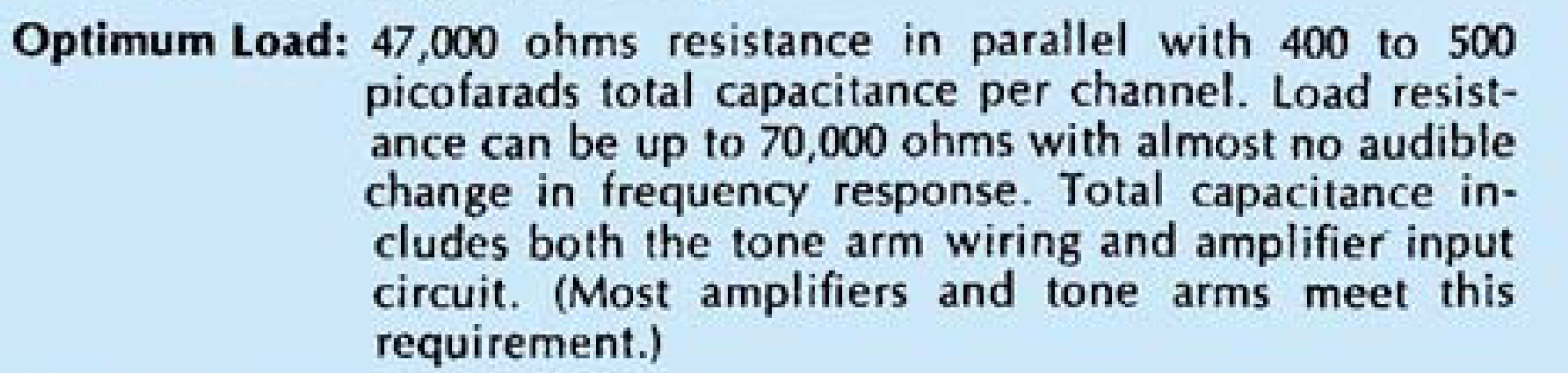

po długim niesłuchaniu wróciłem do MM i na pierwszy ogień poszła tytułowa. może na ori igle to ona ma uwypuklony dół, ale z SAS/B przy rekomendowanych nastawach 47 kOhm i 400 pF mięsa ani ani w moim torze...góra, średnica nawet bardziej, ale gdzie to mięso?
Hmmm, nie wydaje mi się, żeby to były rekomendacje do tej wkładki. Raczej do M75. Tutaj wyższa rezystancja i zdecydowanie niższa pojemność (np. 56k i 150pF)

hm, w instrukcji (fakt - dla igły ori) piszą:
JICO się chwali, że doskonale odwzorowuje oryginały, więc wierzę ;-)

Bart_S pisze: ↑
15 wrz 2025, 21:48
Faktycznie. Mój błąd. Jednak z SASem wydaje mi się to za duża wartość. Ja gram na 56k/150pF (oczywiście do tego dochodzi pojemność kabli czyli w sumie będzie blisko 300pF). Winylowy zrobił i opublikował tu pomiary. ZTCP wyszło mu coś zbliżonego.

Yyyy z pamięci co prawda ale Luke rekomendował po pomiarach 400pF.

SASa zaleca JICO ustawiać w zakresie 1,0-1,5 gr (przy IV z pędzelkiem kompensata podpórki pędzelka bodaj +0,5 gr dochodzi). no i czekamy na Łukasza…
