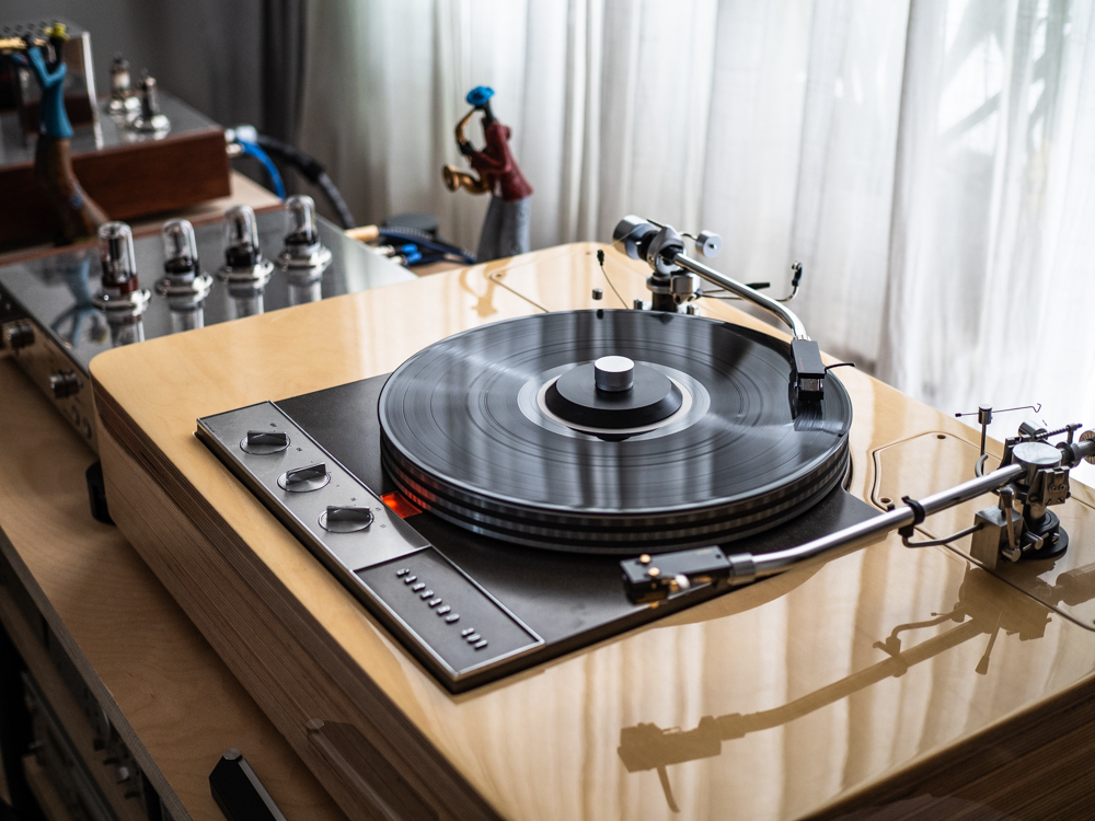

Dzisiaj w końcu na swoje docelowe miejsce trafił Shure V15III, który jest u mnie od tygodnia. Dla sprawdzenia po otrzymaniu wkładki podłączyłem ją na szybko do nieużywanej 125ki Thorensa z 3009 imp. Od pierwszych dźwięków była radocha ze słuchania dawno nie grało u mnie nic tak muzykalnie aż zacząłem się zastanawiać czy to naprawdę tak się dzieje czy z racji peselu może uszy mnie oszukują, tym bardziej ze miałem wątpliwości jesli chodzi o dopasowanie headshella pod który podwiesiłem wkładkę. Jednak z dnia na dzień było tylko lepiej. Nogi same chodziły przy muzyce. Taka prezentacja muzyki czarowała, wręcz uzależniała.
Po zainstalowaniu ramienia z V15 do Garrarda czar prysł, muzykalność która była na Thorensie zamieniła się w dynamikę i konturowość na Garrardzie. "Nie ma" muzyki jest rytm i dynamika. Jeśli posłuchałbym V15III w konfiguracji z Garradem to przeszedłbym obok i zapomniał.
Czyste barbarzyństwo, wieszanie ~Shura na takim headshellu i to do SME :D
Mnie się nie podobają główki SME (S2, S2-R), i do tego wszelkie testy pokazują, iż one strasznie dzwonią, a jednak w połączeniu z ramionami SME grają zadziwiająco dobrze. Poza tym podobno te podziurawione główki były projektowane właśnie do wkładek Shure.

Marcinus pisze:
06 cze 2025, 08:02
A bo tak niestety czasem jest że rezonans nie szkodzi tylko może być nawet przyjemny w odbiorze :D Kwestia przypadku.
Marcinus pisze:
06 cze 2025, 08:02
Otwory pomagają w redukcji masy. To że SME i Shure mieli jakieś relacje to kwestia poboczna w tym wypadku.
