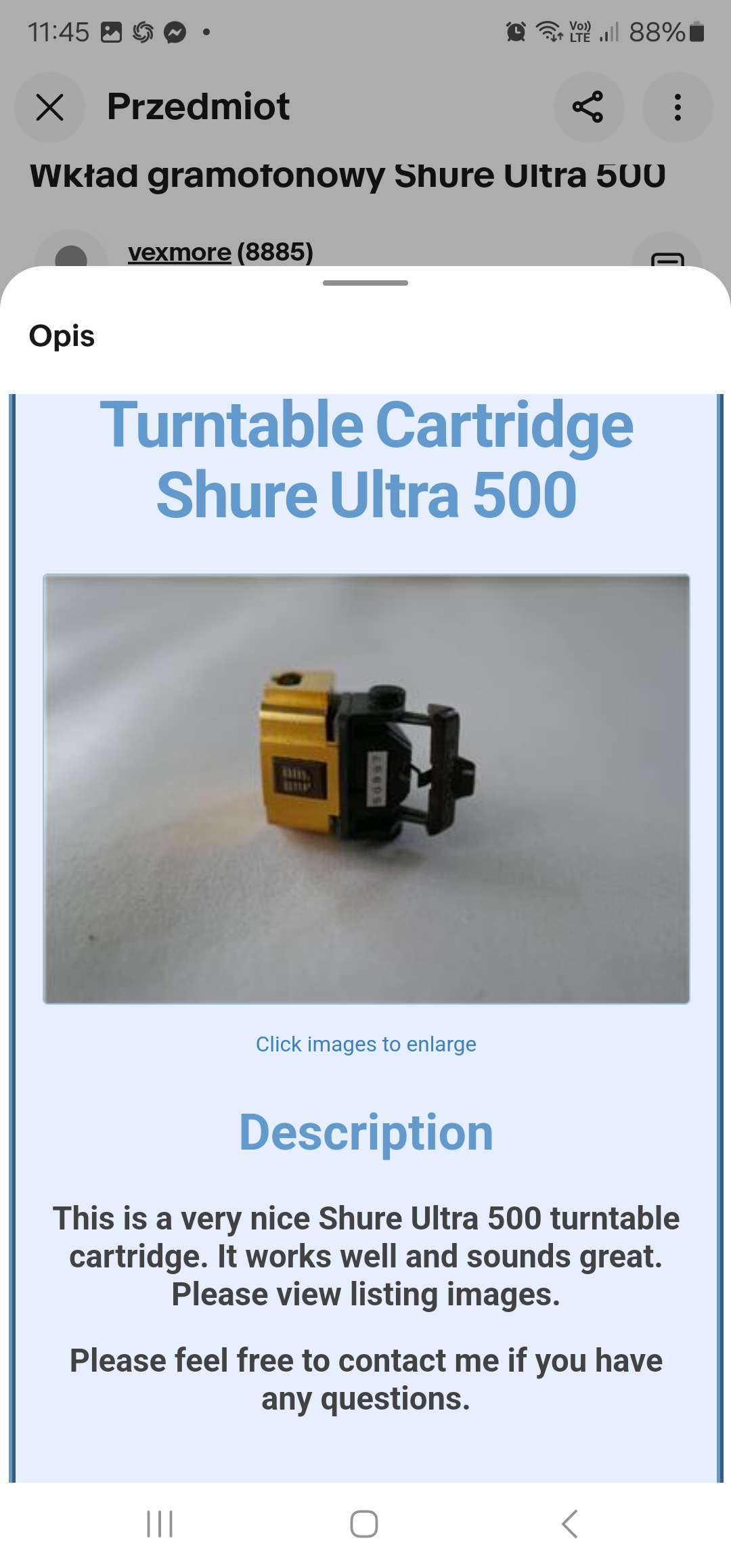

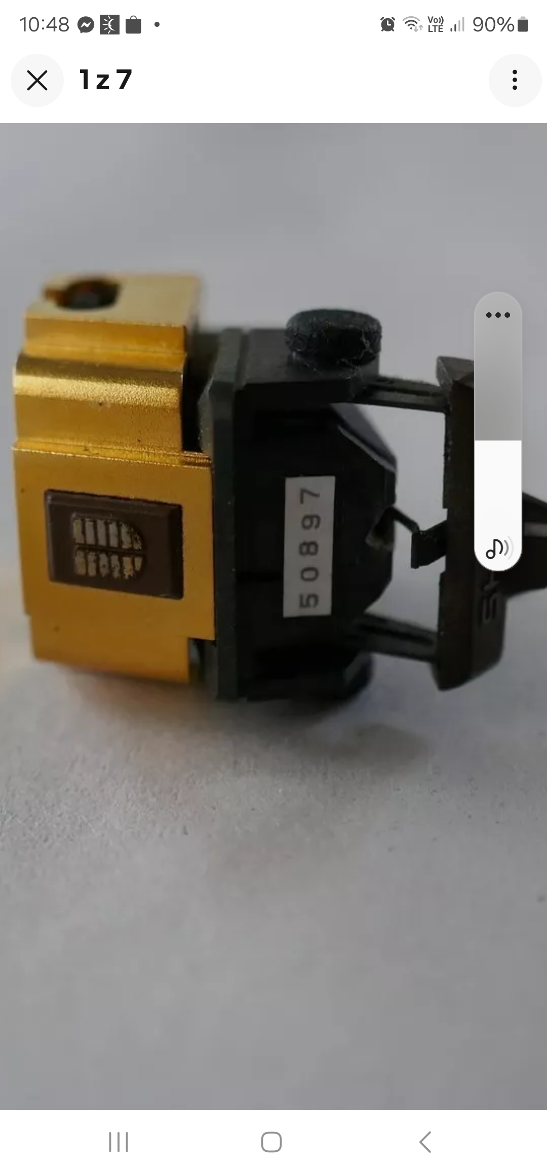

Witam
Zakupiłem w kładkę shure ultra 500 wraz z rysikiem o symbolu shure 80597
Sprzedający handlarz niestety nie zna za bardzo się i nie wie co to rysik
Może ktoś ma lub korzysta lub potrafi rozszyfrować co to za igła tam siedzi ?
Te igły są kompatybilne z tego co czytam z serią shure v15 /5

- Posty: 45651
Re: Legendarna Shure V15 III
To nie model igły, a numer seryjny. Igły do Ultra 500 tak już miały.
Tak czy siak, tu jest wątek wątek o V15 III, a Ultra 500 to wariant z rodziny V15 V...
Ultra 500 używała igły Shure VN5MR. Tak samo jak wkładka Shure V15 V-MR.
Jeżeli twoja igła jest w dobrym stanie, nic lepszego do tej wkładki nie znajdziesz.
