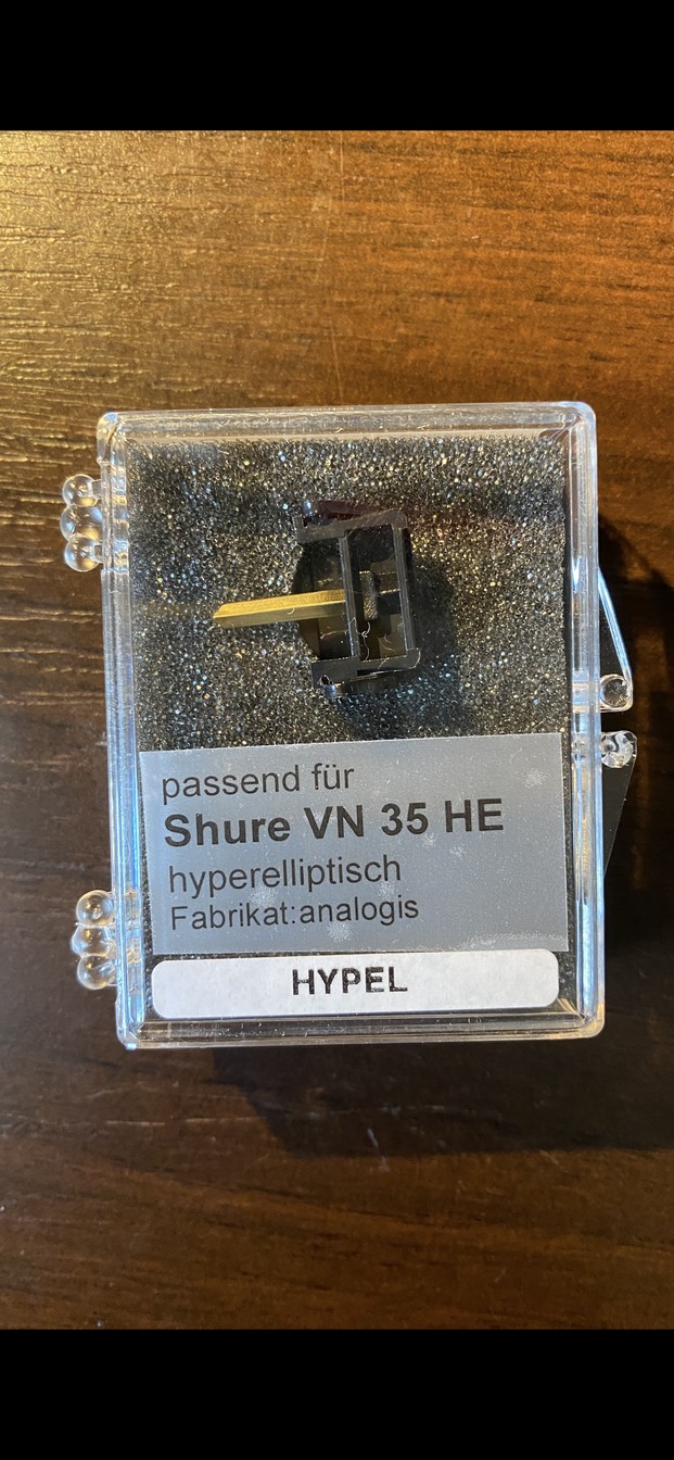

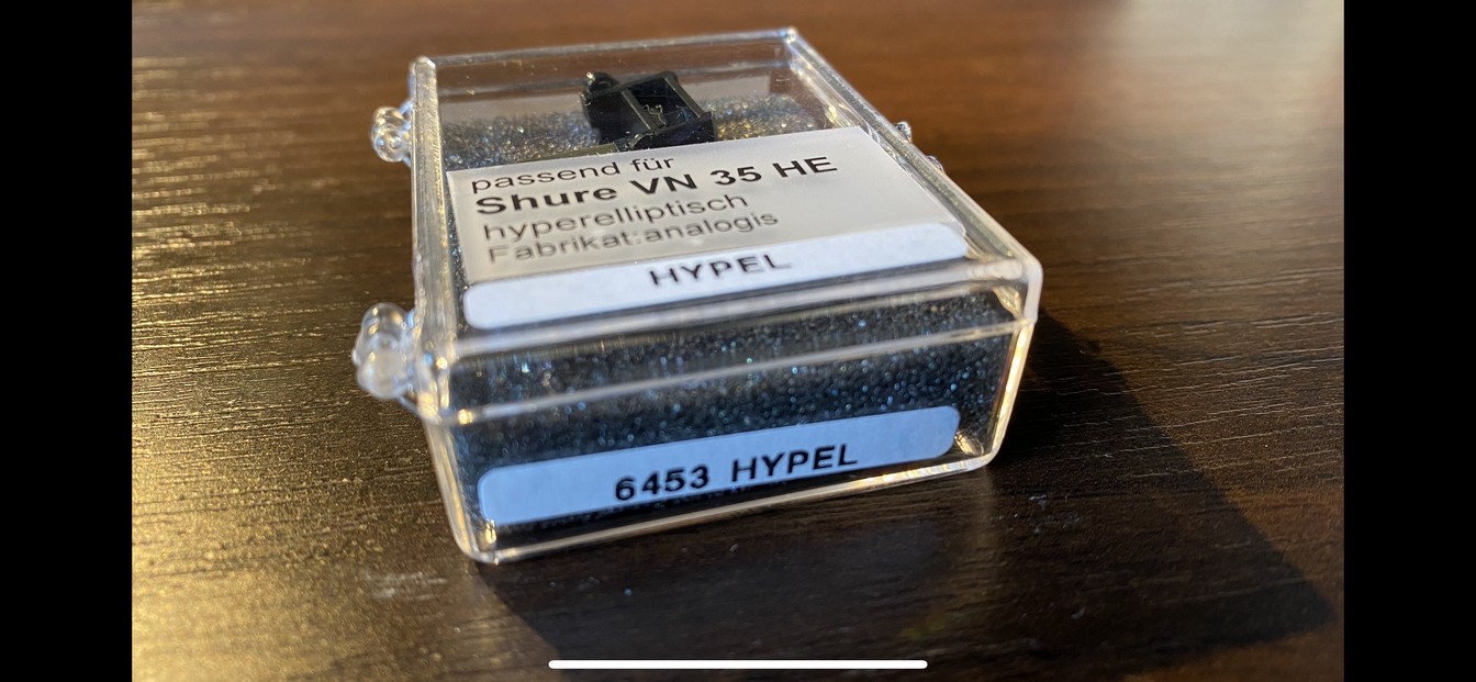

Cześć. W tym wątku poruszano temat pochodzenia igieł do Shure V15 III, dorzucę swoje ostatnie doświadczenia.
Po zakupie wkładki od Wojtka zdecydowałem się na zakup igły z North (https://north.pl/karta/vn35he-igla-gram ... -0035.html). Za radą Wojtka wcześniej zapytałem co to za igła, kto jest producentem. Odpowiedź cytuję w całości:
"Dzień dobry,
oferta dotyczy igły producenta firmy COM. Niestety, nie posiadam żadnych informacji jeżeli chodzi o specyfikacje - ponieważ dostawca nie podaje nam takich danych.
Pozdrawiam"
Opakowanie igły nieco inne, niż te wrzucane w tym wątku - wrzucam poniżej.
Posty: 45651
Re: Legendarna Shure V15 III
#1086
Opakowanie igły nieco inne - pochodzenia Analogis (dostawca z Niemiec), ale...
"6453 HYPEL" to ewidentnie Tonarowska nomenklatura.
Pudełko też jest typowo Tonarowskie :)
Dzięki za fotki.
Pisaliśmy już wcześniej na forum że ta HE z North to raczej właśnie to, ale na wcześniejszych opakowaniach nie było takiej jednoznacznej numeracji.

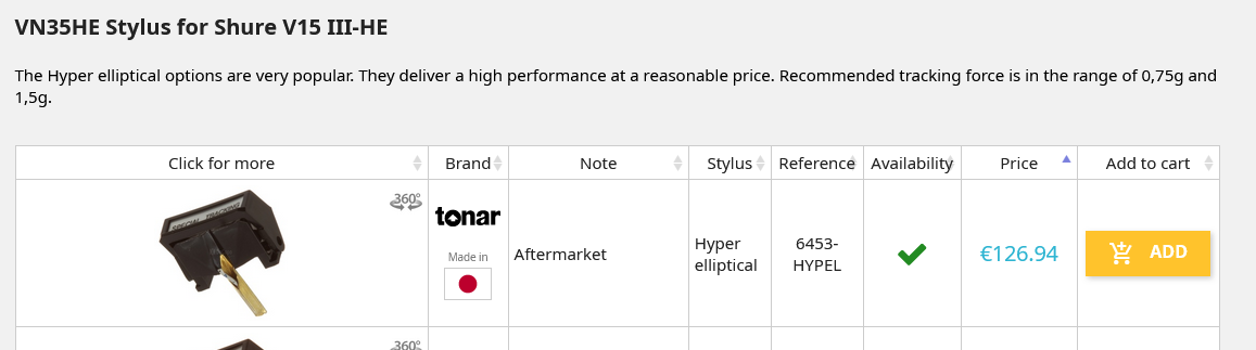

Z oferty dacapo:
Screenshot 2024-05-13 at 10-43-17 Shure V15 Type III Stylus VN35E VN35HE VN35MR JICO SAS DaCapo Audio.png
