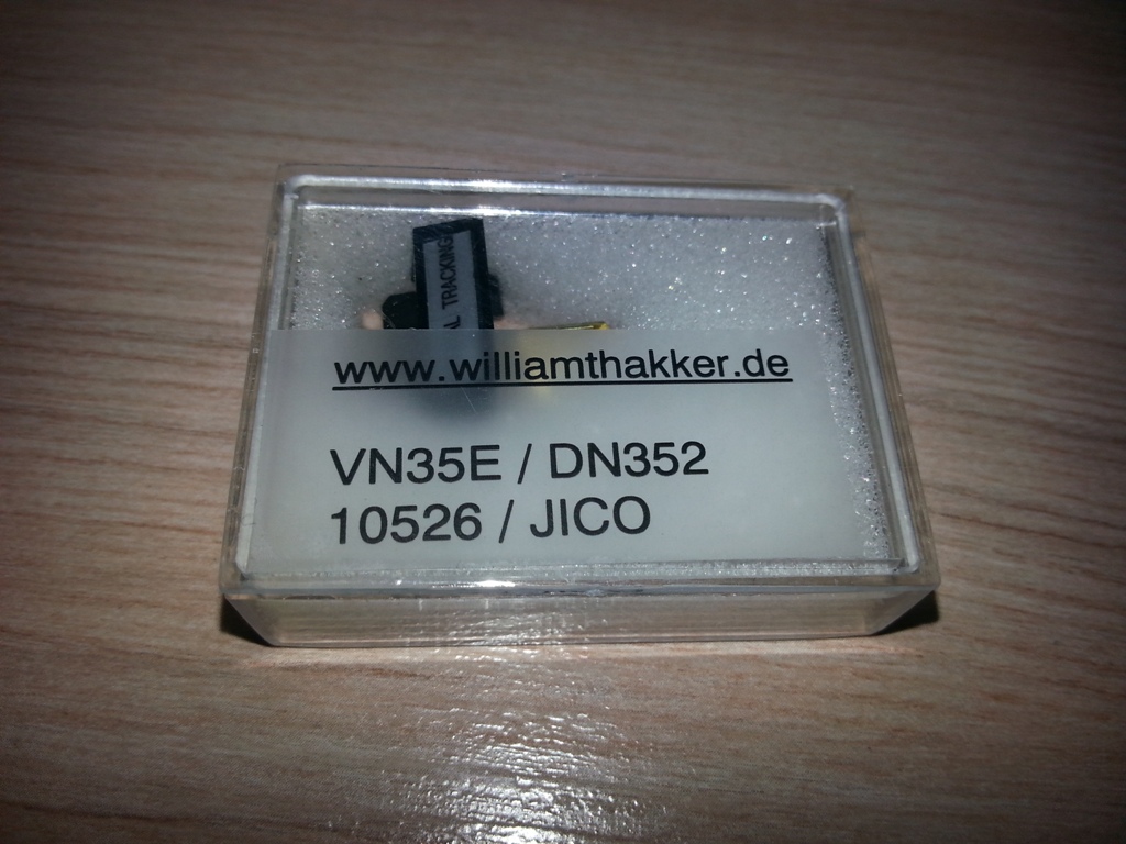

Tak wygląda zapakowana igła Shure VN 35 E / VN35E / V15III w pudełku kupiona w Williams Schallplattennadel Shop - THAKKER.
Diamantnadel: elliptisch
Empfohlene Auflagekraft: 1,0g

Wojtek pisze:Producentem i jakością wykonania. Poleciłem Tobie ten zakup z Niemiec w innym wątku jako szczera rada.
Polecam zakup.
Igła eliptyczna.
Zalecana siła nacisku igły: 1,0 g http://www.ebay.pl/itm/260300263593?ssP ... 1439.l2649
Tak jest na stronie sprzedawcy.Igła zapakowana była w pudełeczko jak na zdjęciu.Nie było żadnej instrukcji czy opisu igły.Ale czy to jest potrzebne.Ustawiłem tak jak polecane jest na stronie.Najwyżej zwiększę do 1.25 g .Na igle jest czarna kropka (nie wiem co ma ona oznaczać ) na poprzedniej jej nie było.
Kupiona 15.10 otrzymałem 23.10.Wszelkie informacje o wysłaniu przesyłki otrzymałem na maila.
Wcześniejsza igła we wkładce Shure V15 III była nie wiadomego pochodzenia.Miałem wrażenie ,że jest zbyt miękka.Jak bym nie ustawił nacisku (myślę,że dobrze to zrobiłem,nie pomijając żadnych punktów w ustawieniu) ta igła była jak by za słaba na utrzymanie nacisku wkładki.Przez co miałem wrażenie ,że wkładka jest za blisko płyty.Jeżeli można tak to ująć.
Dzięki Wojtek za radę.

ROCHO pisze:Na igle jest czarna kropka (nie wiem co ma ona oznaczać ) na poprzedniej jej nie było.
JICO tak oznacza swoje igły.
Posty: 45570
Legendarna Shure V15 III
#116
Czarna kropka = szlif eliptyczny :)
