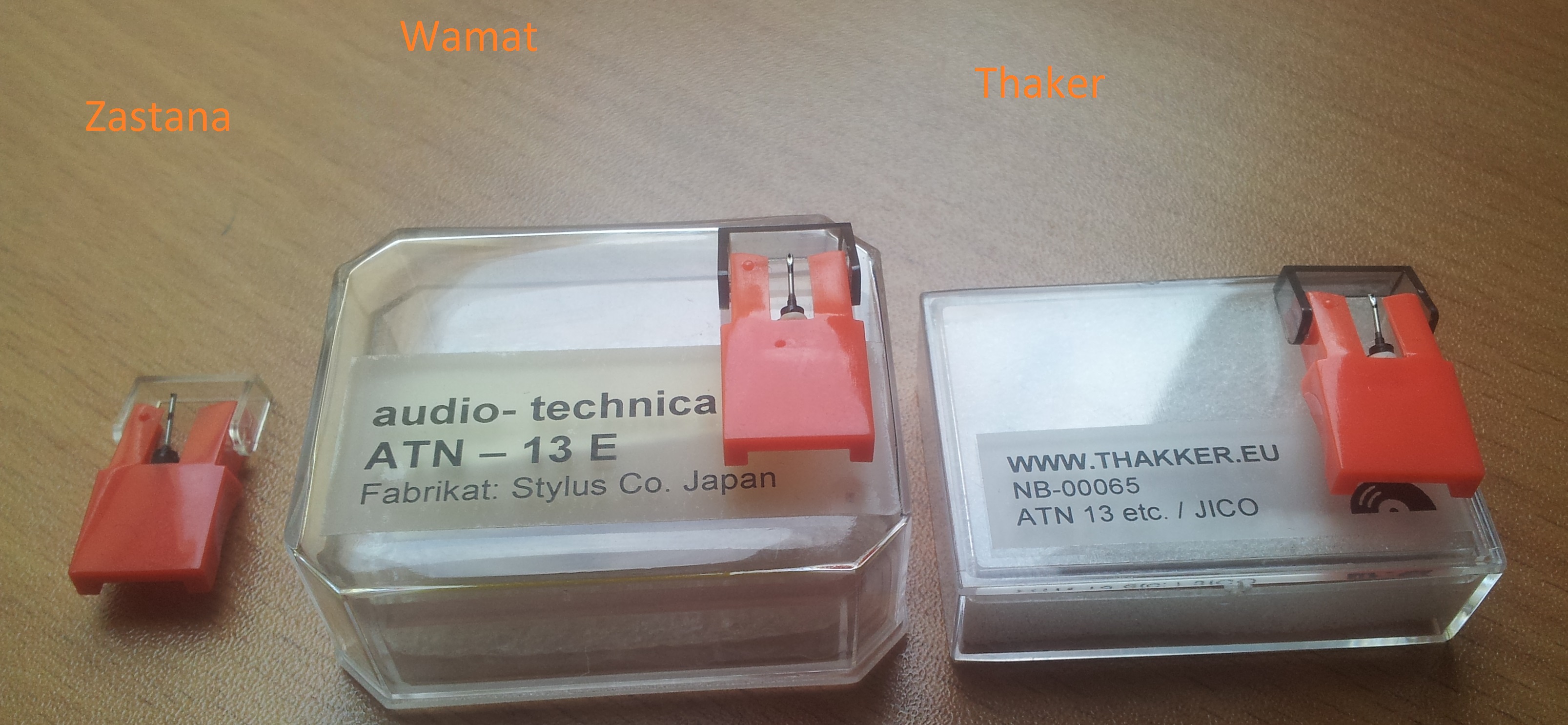

Czytam Was często i postanowiłem kilka słów w temacie igieł do wkładki AT13Ea. Jakies kilka lat temu zakupiłem gramofon akai, który oryginalnie miał ta wkładkę chyba montowaną. Gramofon przybył i ponieważ zastana igła była "niewiadomego zużycia" (wyglądała "na oko/lupę" ok) postanowiłem kupić nową - oczywiście padło na Wamat. To było kilka lat temu, ale myślę, że wciąż to samo sprzedają:
http://wamataudio.pl/igla-audiotechnica-atn-13-eav.html
Oczywiście "Fabrikat: Stylus Co. Japan" - brzmi dumnie. Ta igła mnie "trochę" rozczarowała. Czasami na jakiś płytach miałem trzaski (nie od rys na płycie), jakieś zniekształcenia... Od razu leciałem i zakładałem igłę zastaną i na tym samym fragmencie porównywałem - brak trzasków/zniekształceń. No nie do końca zaiskrzyło między nami. Do tego jakby słabsze skraje pasma (bardziej brak góry) w stosunku to tej zastanej igły. I tak kilka lat używałem sporadycznie (ten akai to mój 2-gi gramofon) będąc w zasadzie zadowolonym z tej igły zastanej. Ale wiadomo - coś w człowieku siedzi, że nie usiedzi :D
Poczytałem ten wątek, zobaczyłem, że Thaker ma w ofercie igłę AT13EaX do mojej wkładki i stoi tam "Brand:JICO", a JICO w "środowisku" ma mocną opinię. Mówię sobie - a tam 25 euro - kupuję to:
Thaker:
https://www.thakker.eu/en/needles/atn-1 ... us/a-6615/
No i przyszła. Na mój nos (mogę miec lichy...) to jest DOKŁADNIE ta samo igła co sprzedaje Wamat - ino 2x droższa :-(
Wrażeń odsłuchowych mam jeszcze niewiele, ale ta thakerowa gra tak jak ta wamatowa - na razie jeszcze się tylko (na szczęście) nie natknąłem na te trzaski/zniekształcenia, ale jak mówię - mam mało odsłuchaną jeszcze tą thakerową igłę.

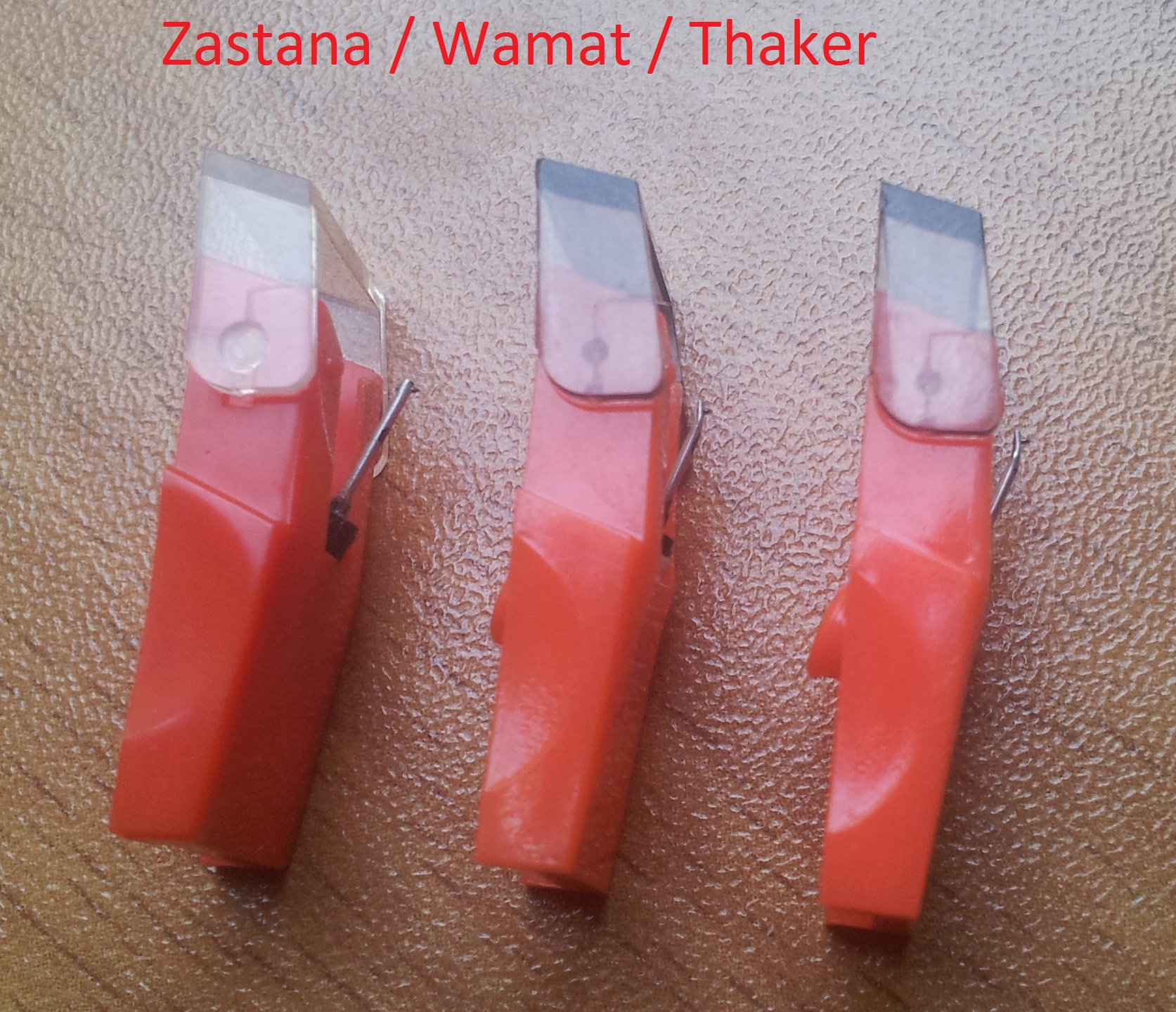

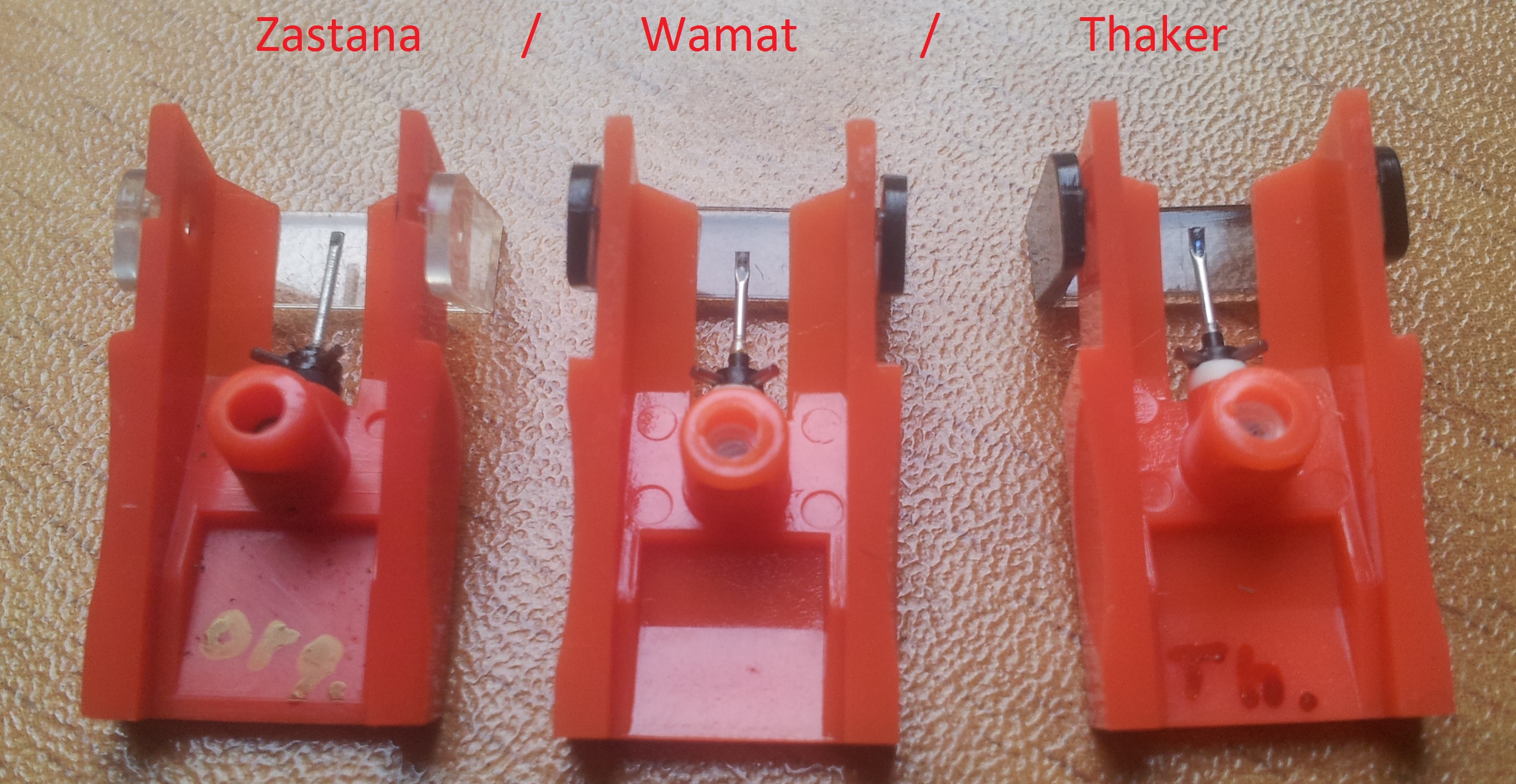

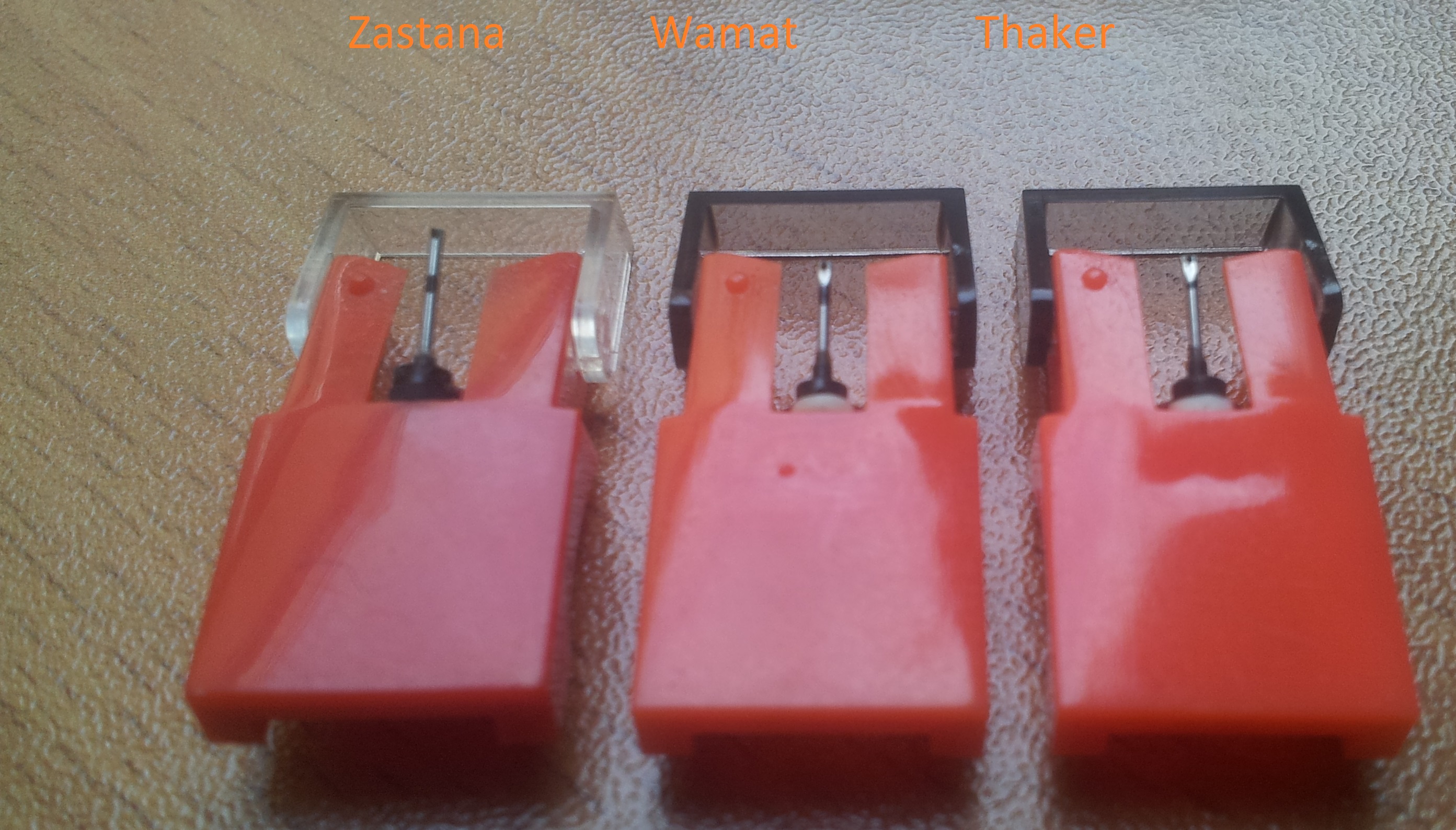

Piszę to nie po to aby się żalić, że niepotrzebnie lub mało potrzebnie sobie kupiłem ta igłę thakerową, tylko dla tych co się zastanawiają, czy ta thakerowa jest warta 2x ceny tej wamatowej (ale uwaga - wamatową mam sprzed jakiś 3-4 lat - może teraz inne sprzedają?). Według mnie - to są dokładnie te same igły. Sam ten plastik ma dokładnie te same wpusty z wtryskarki, te same krawędzie zagięć, taką samą wysokość tego walca co się wsuwa we wkładkę,kolor plexi ochrony igły, cantilever jest tak samo zagięty - a ta zastana wszystko to wymienione ma inne. Załączam klika zdjęć.

Dzięki za informację. Wamat i Thakker wyglądają podobnie (choć nie identycznie).
JICO za $100 http://www.jico-stylus.com/product_info ... cts_id=102 w zasadzie też podobnie.
Najciekawsze jest to czym jest ten "oryginał".
Poza tym że wygląda on znacząco inaczej to wydaje mi się, że przede wszystkim jest dłuższy.
Robiłeś dokładną kalibrację po wymianie igły na Wamatową?

Ha, brawo za spostrzegawczość! Faktycznie ta zastana ma dłuższy cantilever - zmierzyłem linijką (sorry...) odległość od tylnej krawędzi plastiku igły do igły (thaker gra teraz to mi się już nie chce ;) ):
zastana = 19 mm
wamat = 18,5 mm
Overhang dla tego gramofonu/ramienia jest 15 mm i tak mam ustawione dla igły zastanej. Ja wiem, że ortodoksi mnie pogonią, ale 0,5 mm.... Warto kruszyć kopię przy tym sprzęcie? :?:

Dzięki za spostrzeżenia. Już jakiś czas rozważaliśmy teorię, że to co Thakker przesyła jako "nie JICO" to to będzie to samo co oferuje Wamat u nas, w sensie że pozyskuje igły z tego samego źródła.
Chciałem już wspomnieć o igłach Pfeifer z north.pl, ale widzę że i u nich zmieniła się strategia i są dostępne ATN-13 i ATN-15 od Stylus Co. Japan, czyli to samo co Wamat i Thakker, tyle że po wyższych niż w Wamacie cenach.

Wojtek, ale Thaker pisze, że właśnie sprzedaje "JICO" (cytat ze strony -> Brand: JICO), a nie że "nie JICO" :(
Oj, pogmatwane to wszystko... :?
Posty: 45324
Audio-Technica AT13EaV
#112
Wiemy że na stronie jest JICO, a w praktyce na pudełku z igłą nic takiego nie ma. To jest szerszy problem. Wprowadza ludzi w błąd po prostu.

Na pudełku niby też stoi "JICO" (zobacz ostatnie moje zdjęcie)... Jeśli to nie JICO to nieładnie ze strony Thakera... Trudno - przestroga dla innych i następny dowód, że to co kosztuje w JICO 100 USD raczej się nie kupi u nas za 25 EURO - cudów "ni ma" :oops:
Posty: 45324
#114
Ah, pardon, nie zauważyłem. Skoro tak to nie możemy mówić o żadnej pewności.
