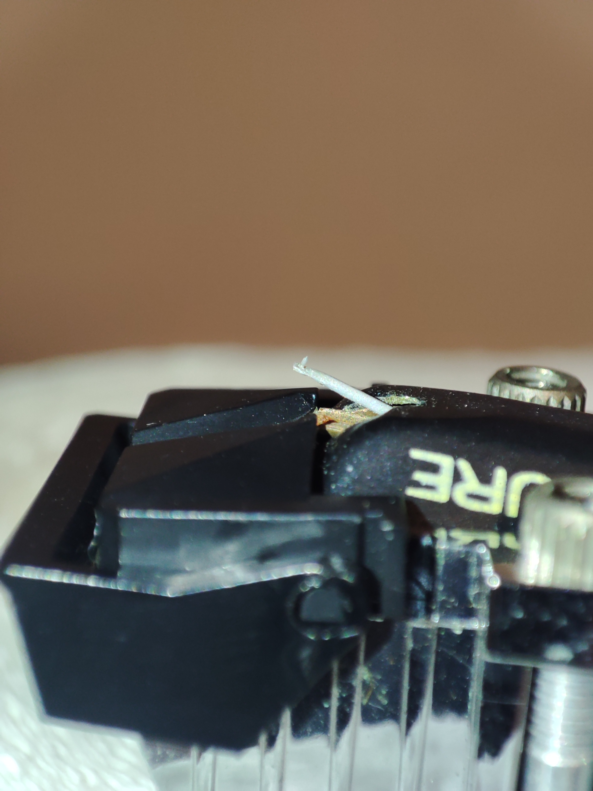

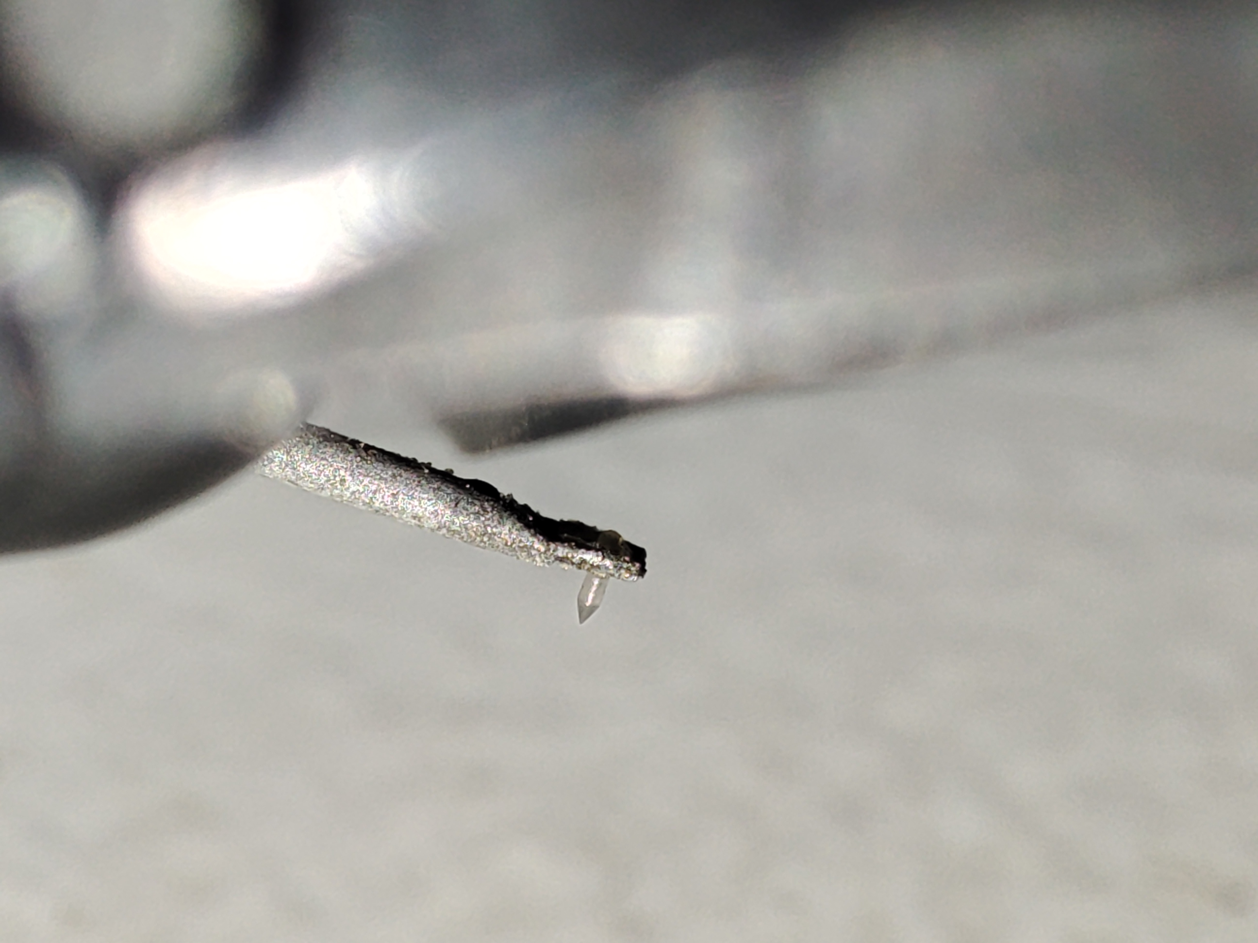

Shure v15 type III pomoc w ustaleniu szlifu
#1046
Post autor: Zaurid »
Ostatnio dotarła do mnie wkładka shure v15 z zamontowaną igłą nie jestem w stanie ustalić co to za szlif. Może ktoś pomoże? :D

Nie ma żadnego napisu z przodu?
Raczej eliptyk.

Tylko takie coś :whistle:

No to stara oryginalna VN35E.

Zostawiać czy wymieniać na Sas :D
