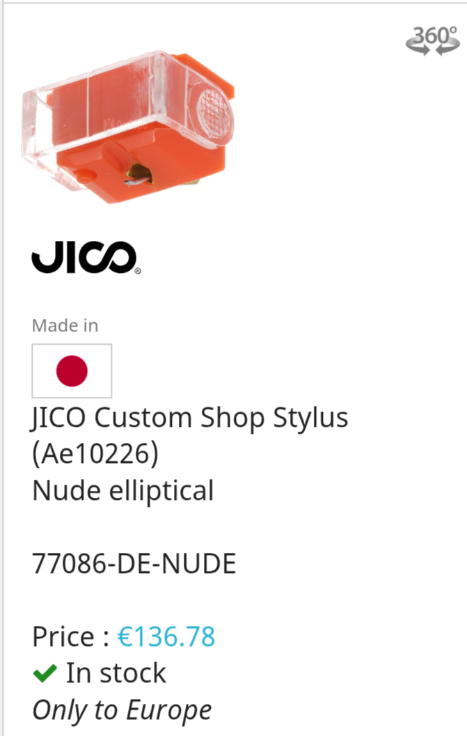

Czas odświeżyć trochę wątek - czy ktoś próbował może igły ND-15G SAS/B od Jico z wkładką XL15 i może się podzielić wrażeniami ?
Ostatnio wróciłem do MMek (w szczególności do Shura V15III z tego typu igłą i było znakomicie więc zastanawiam się nad takim upgradem dla XL15 właśnie … albo nad zapolowaniem na Philipsa GP422)
Pzdr

Oczywiście w takiej konfiguracji jak proponujesz nie miałem okazji. XL-15/XL-25 to w sumie najprostszy generator tej serii. Myśląc o takiej igłe (Sas) poszukałbym jednak body XL-45 / XL-50 / XL-70. W Twoim przypadku wydaje mi się że dobrym kompromisem byłaby :

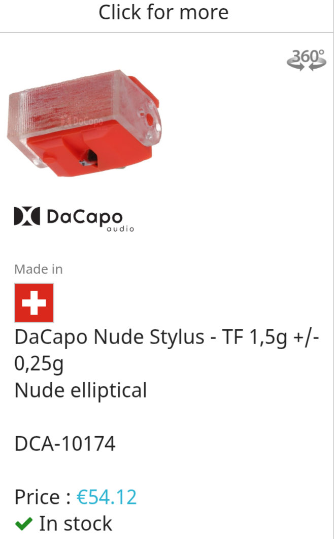

Mnie natomiast chodzi po głowie wypróbowanie nowego produktu Dacapo:
Ta igła wcześniej nie była dostępna pod szyldem BD/Nude Elliptical więc jestem mocno ciekaw czy się sprawdzi. W głowie jednak siedzi, że czesto użytkownicy (w tym ja) nie byli z tych nagich eliptyków zadowoleni w przypadku innych modeli wkładek.

Ponoć nowsze serie szwajcarskich BD/Nude Elliptical są lepsze, kłopotem jest to że nigdy nie wiesz czy nie dostaniesz jakiegoś leżaka magazynowego. Tak więc warto próbować jeśli sklep ma OK politykę zwrotów.
Też uważam że jak już inwestować SASa to lepiej pakować go w XL-35/45.
XL-50/70 to już kompletnie inny generator względem serii 15/25/35/45.
