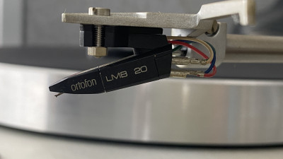

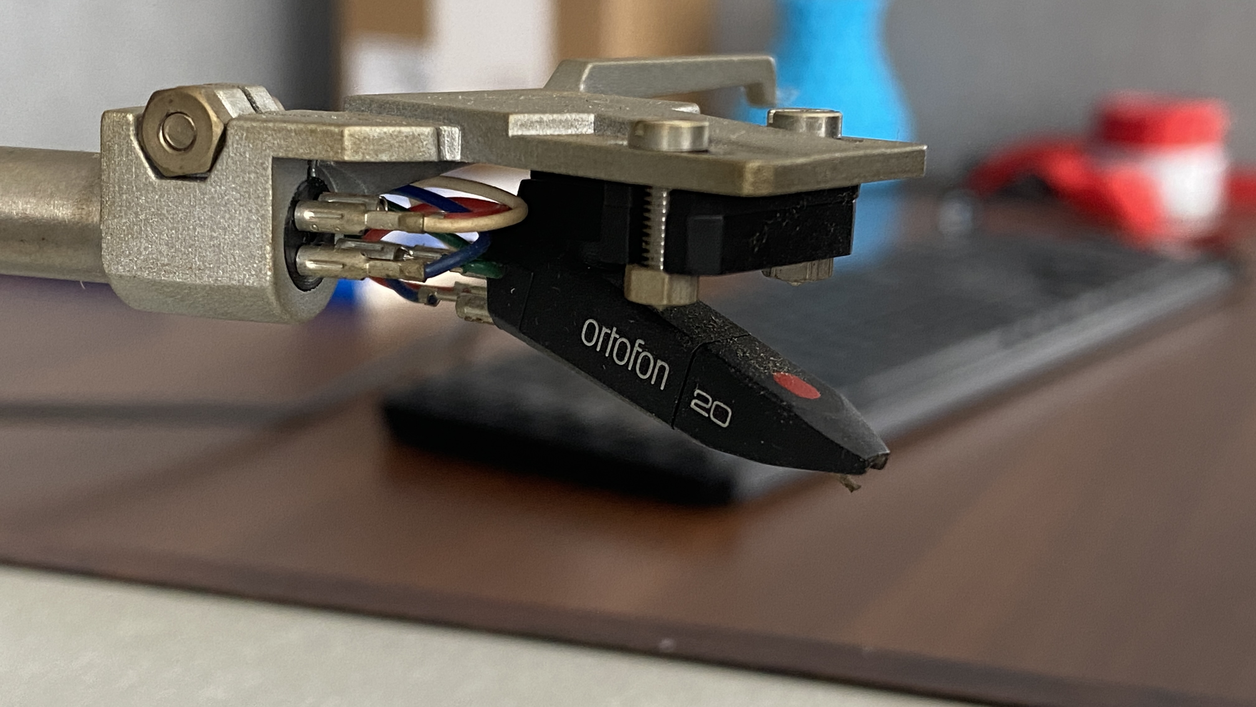

Cześć. Z zakupionym gramofonem dostałem wkładkę Ortofon LMB 20, igła oznaczona tylko "20". Igła chyba z przebiegiem na karku bo brakuje jej "góry", wiec myślę o wymianie. Znalazłem Igłę stylus 20 ortofona, w specyfikacji podaje się różne cartridge, ale nie ma tam LMB 20. Czy będzie pasować? O wkładce LMB 20 tez niewiele mogę znaleźć - co to za wkładka? Warto zatrzymać, dokupić igłę?

Ortofon LMB to to samo co Ortofon OM, tyle że jest ciut niższa (1-2mm ?), tak więc pasuje cała gama igieł, od 5 po 40.
