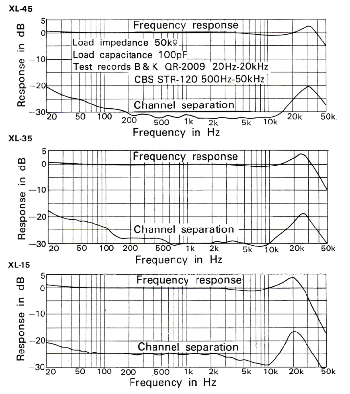

Jakie są nastawy obciążeń dla tej wkładki na przedwzmacniaczu? Rezystancja i pojemność.
Może to coś pomoże:
O ile rezystancje znalazłem,to pojemności w pF nie .

Jak producent nie podaje zalecanej pojemności to raczej należy to odczytać jako "jak najmniej".
W tym samym manualu z którego Regsoft wrzucił fragment jest np. wykres pasma przenoszenia sprawdzany przy obciążeniu sumarycznym 100pF.

Ok, ustawię na 100 pF choć mam możliwości ustawić na mniejszą pojemność np. 74 pF. Spróbować nie zawadzi.

Pamiętaj że ustawienie preampa to nie wszystko. Twój interkonekt też ma swoją pojemność sygnałową.
Dlatego używamy pojęcia "pojemność sumaryczna", czyli pojemność zarówno przewodu jak i ta dodawana przez preamp.

Spróbować nie wadzi ale jak pisze Wojtek, cały Twój tor oprócz tego co możesz ustawić w pre już pewnie koło tego albo nawet ponad 100pf ma. Więc jak możesz ustawić nic to też sprobuj.
Te ustawienia to raczej dla wkładek które potrzebują 200 i więcej.
