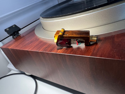

Mam ten Headshell, ale nie mam o nim najlepszej opinii. Fakt, ze ładnie wygląda:
