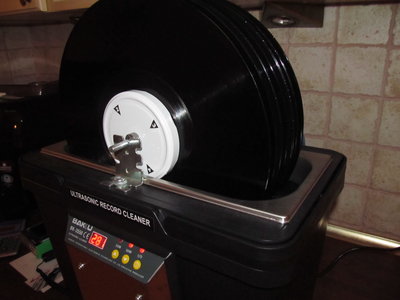

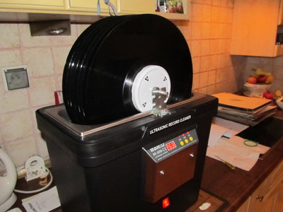

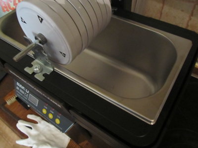

Idąc za ciosem w sprawach czystości kwalifikowanej. Darkman Łoszing Komando przedstawia urządzenie DIY
Diabolus Festung Ultra
do higieny płyt winylowych oraz do wydania paru drobnych.
Wydajność:
- 7 LP na raz
- przekładki ze denek od słoików
- w oryginale nie uszczelkowane
- zasilanie z sieci
- wanienka daje radę - chyba chińczyk
Wszedłem w temat co by sobie wyrobić zdanie
Robi bardzo efektywnie.
Bardzo wysoki współczynnik ceny do skuteczności. Dla hurtowego mycia nie będzie zawodu. Czas pojedynczego vyklu mycie 300 sekund.
Wygląda z grubsza tak:

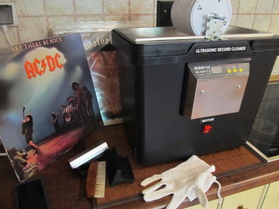

Ułożenie rękawiczek z inspiracji @Pawelca, wszelkie prawa Zastrzeżone ® ! DŁK :mrgreen:
i tak:

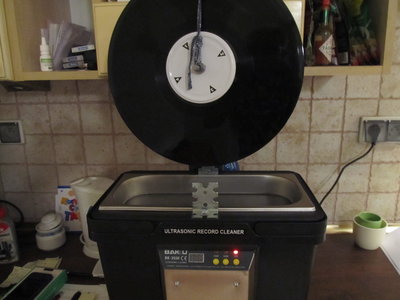

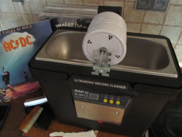

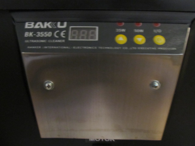

Widoczne przekładki i wanna od góry, sterownik nastwny: czas, power ultradz∑iekowy
Uu-myte i spakowane
Wchodzi sporo płynu 4:1, normalna mieszanka forumowa.
Nie wolno włączać na sucho. Głośna nie jest nawet - spoko.
blispx

Wanna z tego co widzę to pojemnik na lody 5L, sterownik jakiś faktycznie chiński co do przetwornika to się nie wypowiem bo trzeba by ustrojstwo rozebrać. Zakupiłeś od tego Allegrowicza?
Posty: 16327
Re: Diabolus Festung Ultrajebliwy - myjka DIY
Ta, wiaderko z Ikei, no DiY na tanich, prostych elementach, producent uczciwie o tym informuje. Zrobione dość estetycznie i pomysłowo. Jest jeszcze deseczka na chwilowe wstawienie całego setu LP po wyjęciu.
Nie. Brałem bezpośrednio, Gdańsk od producenta.

No to widzę Gość dotrzymał słowa i zrobił DIY z napędem :)
Wszystko to i tak już zależy od jakości tego piezoelektryka w przetworniku. Reszta to już otoczka

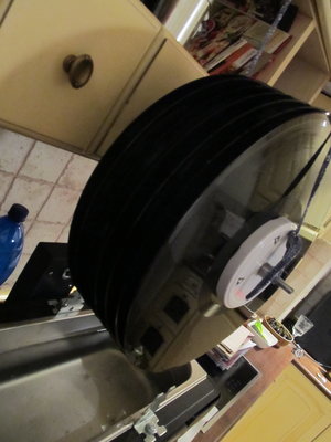

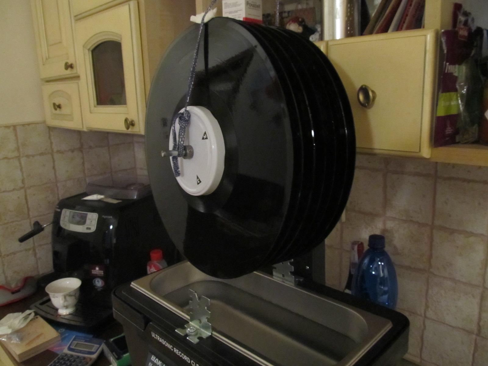

REWELACJA!!!! Nakręciłbyś jakiś filmik z tego procederu... Wkładasz płyty oddzielone tymi deklami, włączasz te ultradźwięki i kręcisz płytami?

Dzięki za filmik! A jak z labelami, nie moczą się?

Przy takich obrotach nic się nie powinno moczyć, nie ma potrzeby uszczelniania
Posty: 16327
Nie moczą się.
Powierzchnia mikstury nie dochodzi do przekładek.

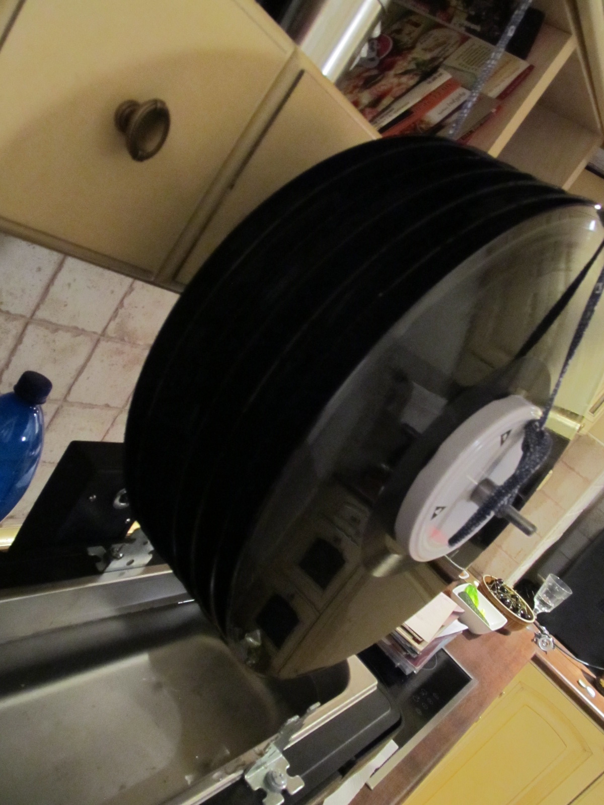

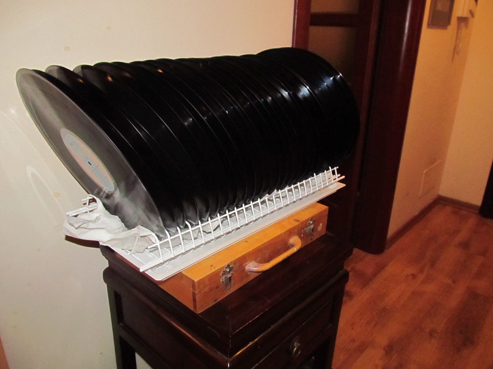

Po zakończeniu procesu mycia LPs wstawia się w stojaczek z kawałka deski, by dało się zdemontować płyty z rożna, które jest napędzane silnikiem.
Jak widać sznurówka działa i tu :D
To obciekanie wprost do wanienki, jest dość ergonomiczne.
Na koniec, deko suszenia i maks zadowolenia. Druga suszark plastikowa stoi na podłodze,
a pod tą na fotografii pracuje na wolnych obrotach wiatrak, który skierowany jest na myję, tak by przemieszczać opary.
