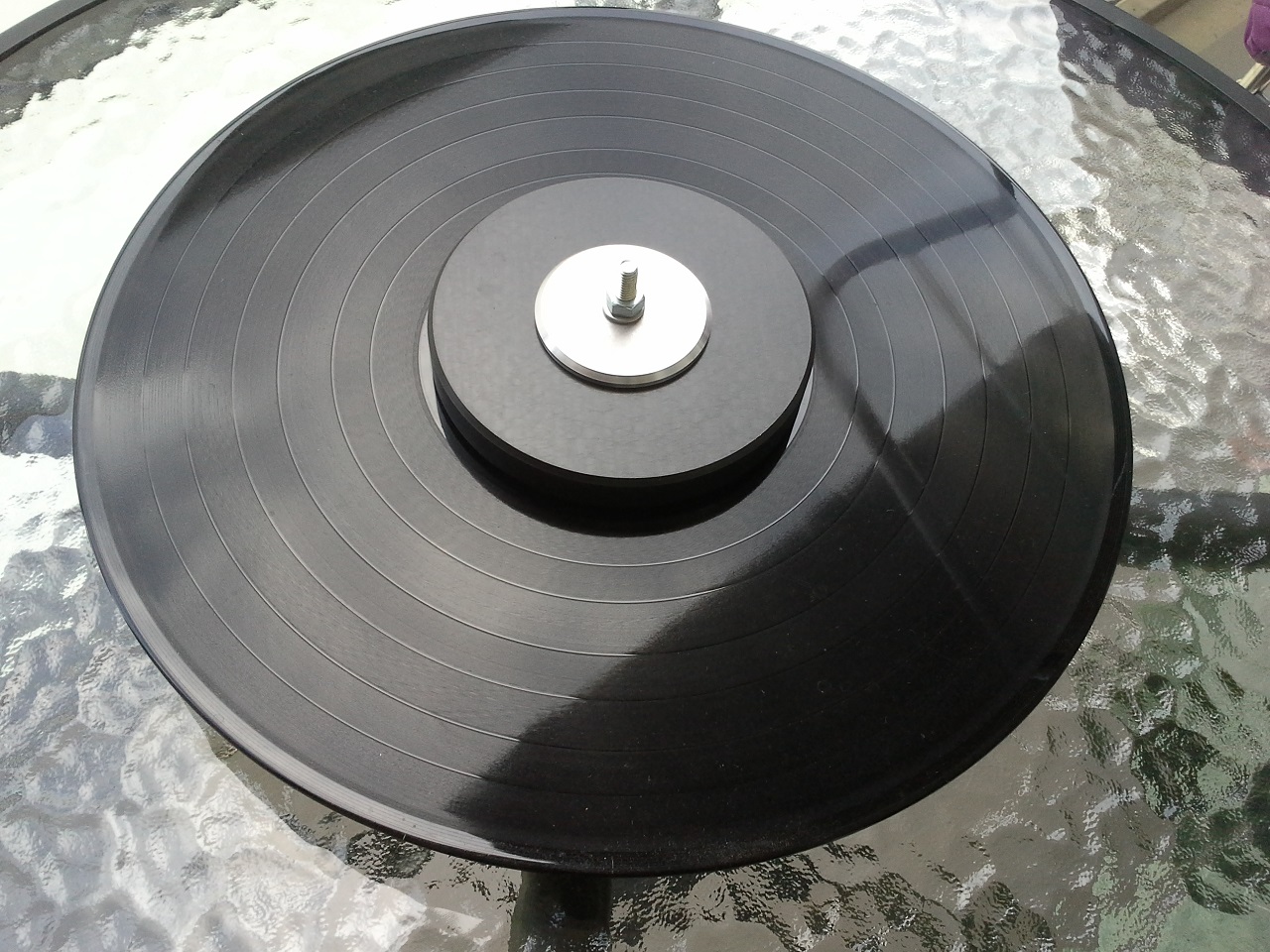

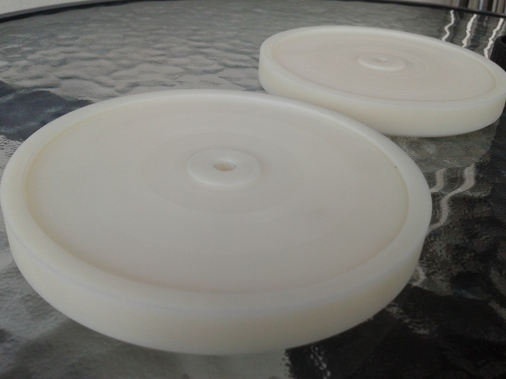

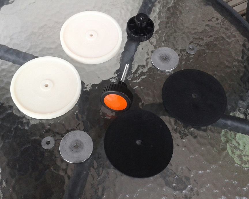

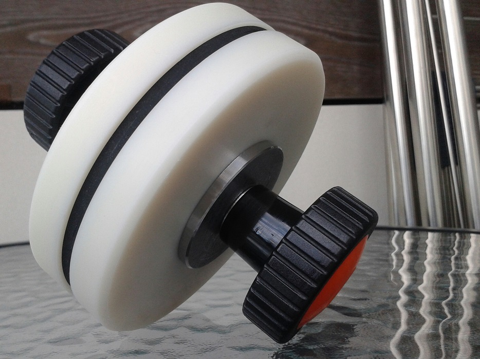

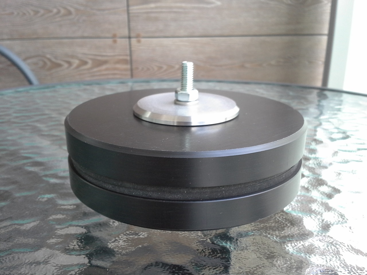

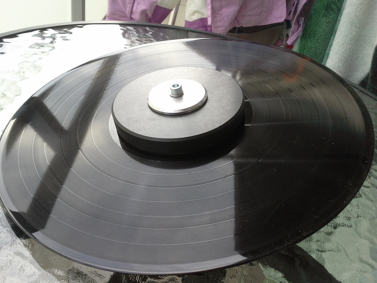

Zrobiłem ten zacisk jakieś trzy lata temu. Dopracowałem konstrukcję i zacisk jest już w 100% szczelny i label nie jest w stanie zamoczyć się podczas mycia. Wiadomo, że niektóre polskie labele płyt farbują, zwłaszcza czerwone labele Muzy. Tak czy inaczej warto label zabezpieczyć. W końcu to nasza kolekcja płyt zbierana latami...
Gadżet powstał z myślą o myciu płyt domowymi sposobami. Oczywiście nie ma to jak rasowa myjka z odsysaniem. Jednak niektóre płyty są tak mocno brudne, że wymagają wstępnego namoczenia, zmiękczenia brudu i dopiero wtedy jest sens - czy to odsysać w myjce z odsysaniem - czy po prostu umyć płytę metodą "na dwie miski" przy użyciu pędzla z włosia koziego czy nawet w Knosti - jak to robi wielu analogowców. Druga sprawa do pozbycie się ładunków elektrostatycznych. Taka głęboka kąpiel w roztworze w misce rozwiązuje problem na długo.

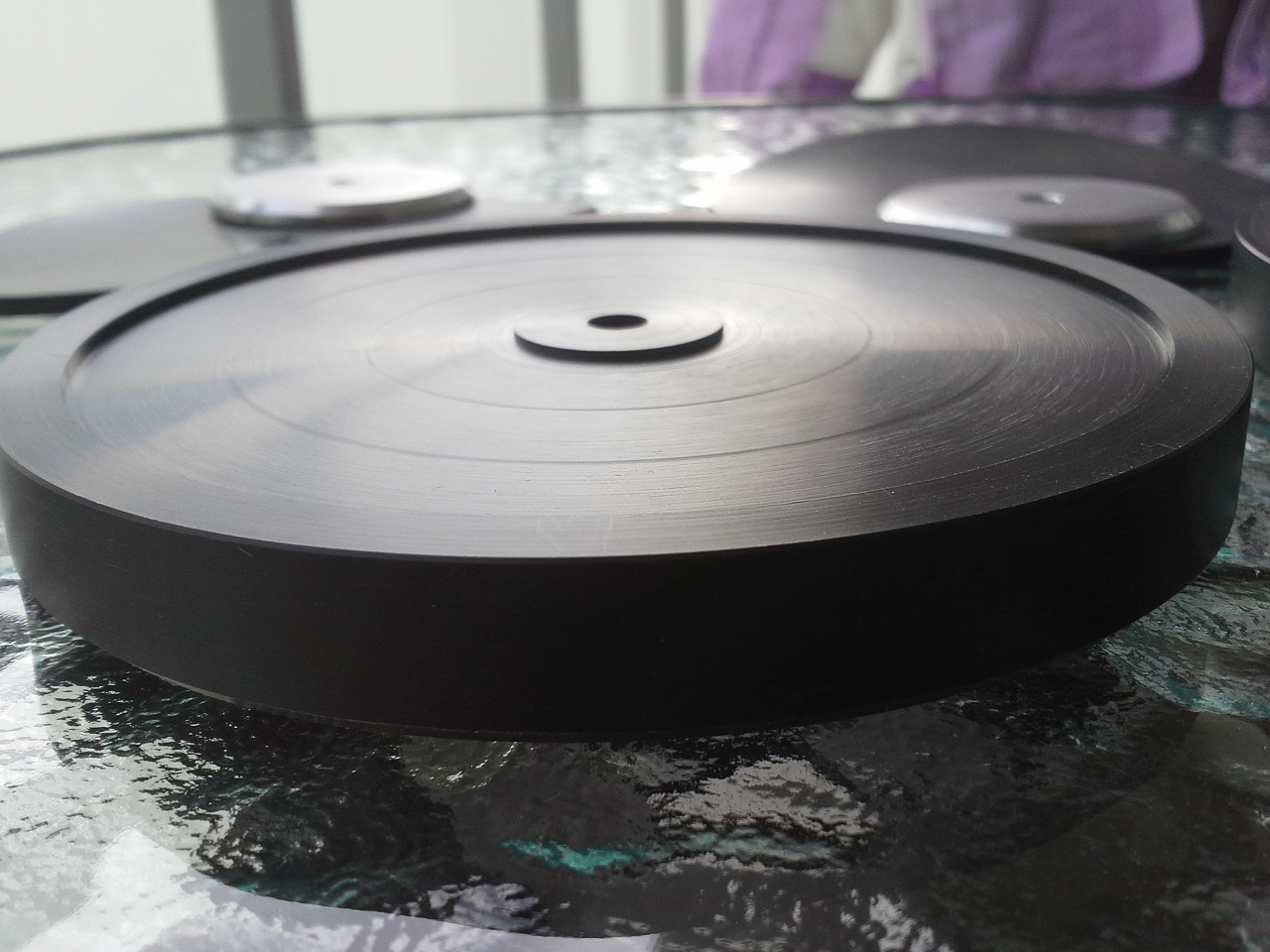

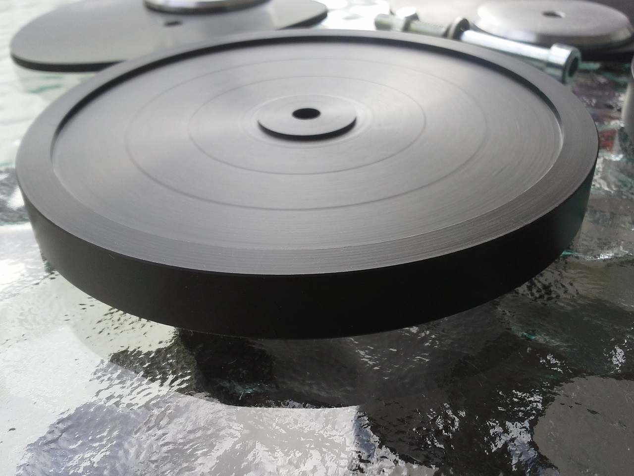

Chcę podkreślić, że nie są to zwykłe proste walcowe talerzyki toczone na tokarce. Taki patent nie działa i zacisk zamakał od zewnętrznej strony. Jest tam zrobiony pewien patent umożliwiający nurkowanie z płytą nawet w wannie wraz z Kylie Minogue ;)
Tutaj fotka gdzie zacisk w pierwszej wersji (jest już trzecia poprawiona) testowany był jakoś dwa lata temu przez moją córę ;) A poniżej zacisk w najnowszej wersji. Jest również wersja z czarnego tworzywa.

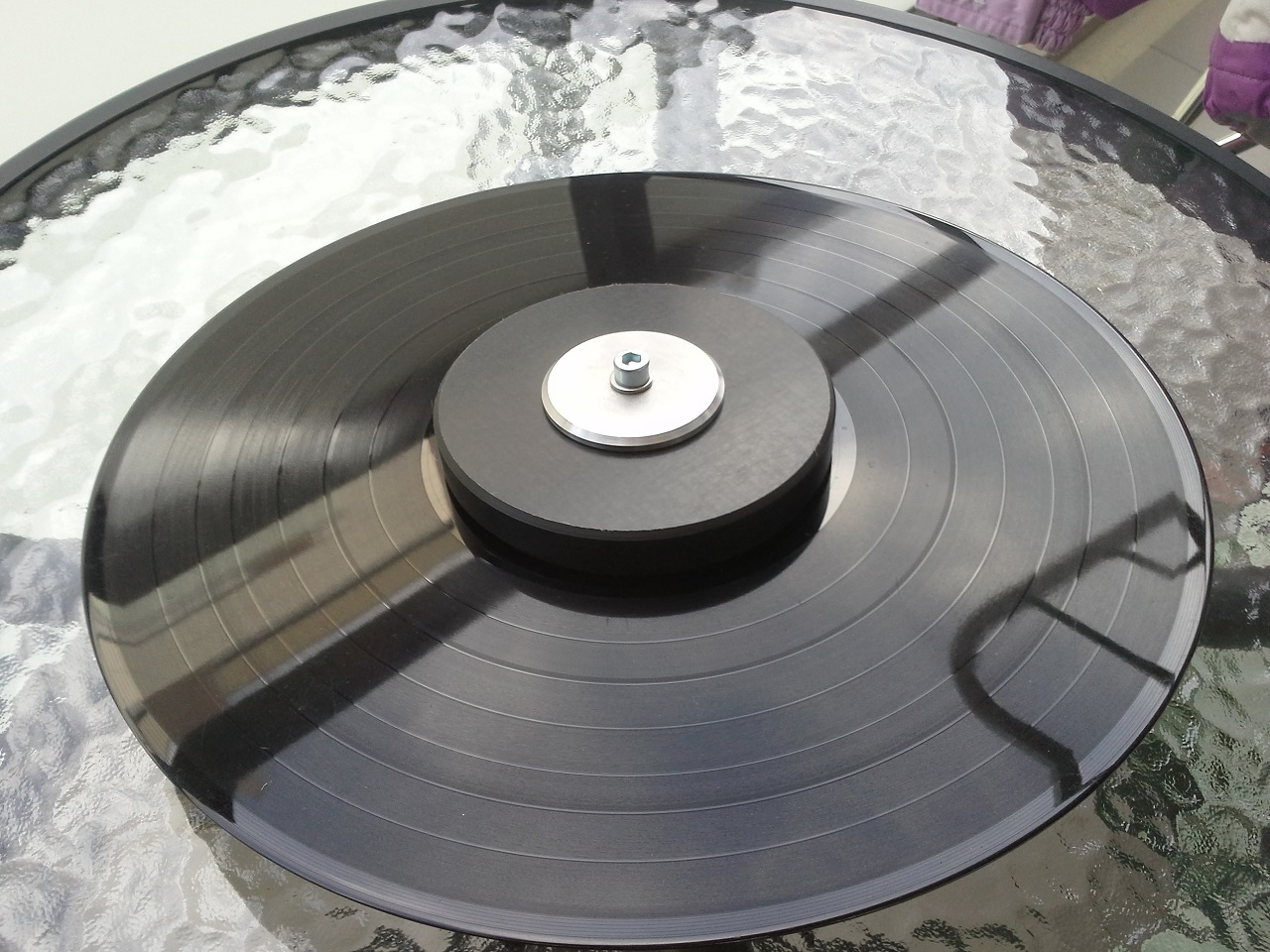

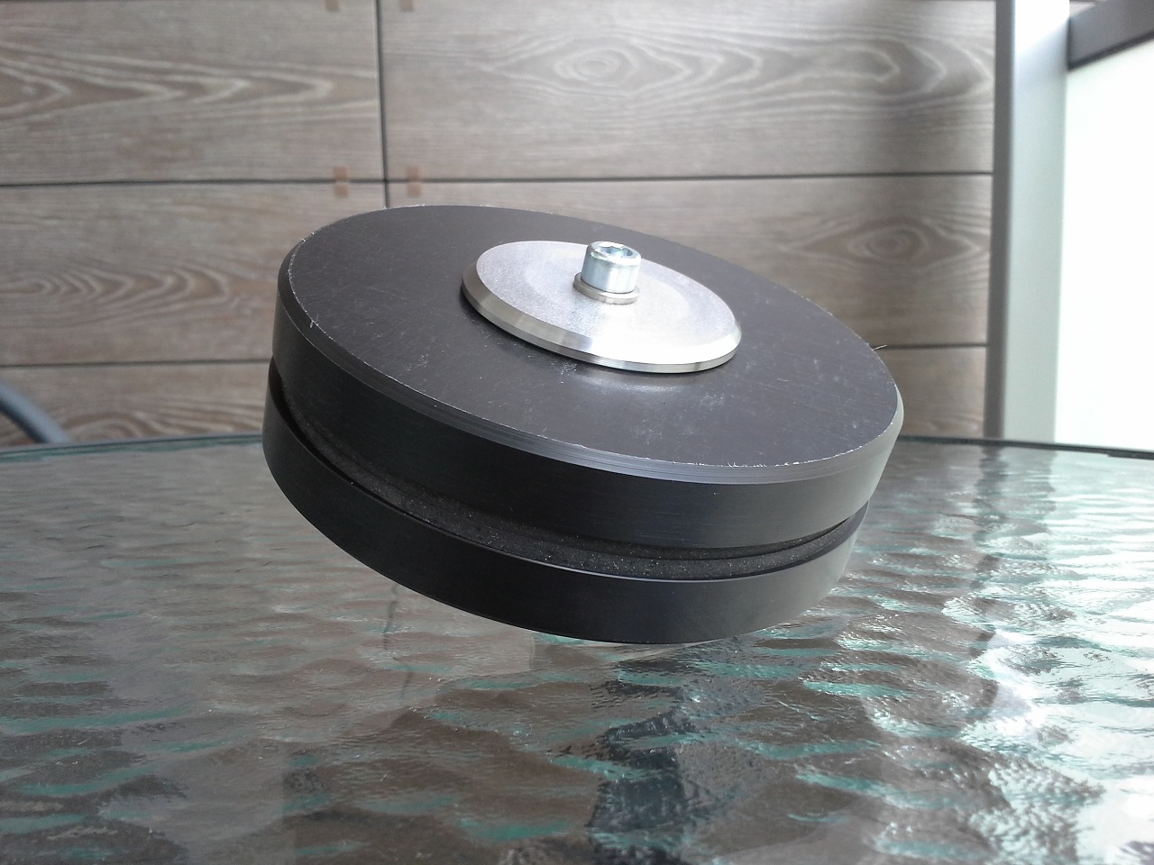

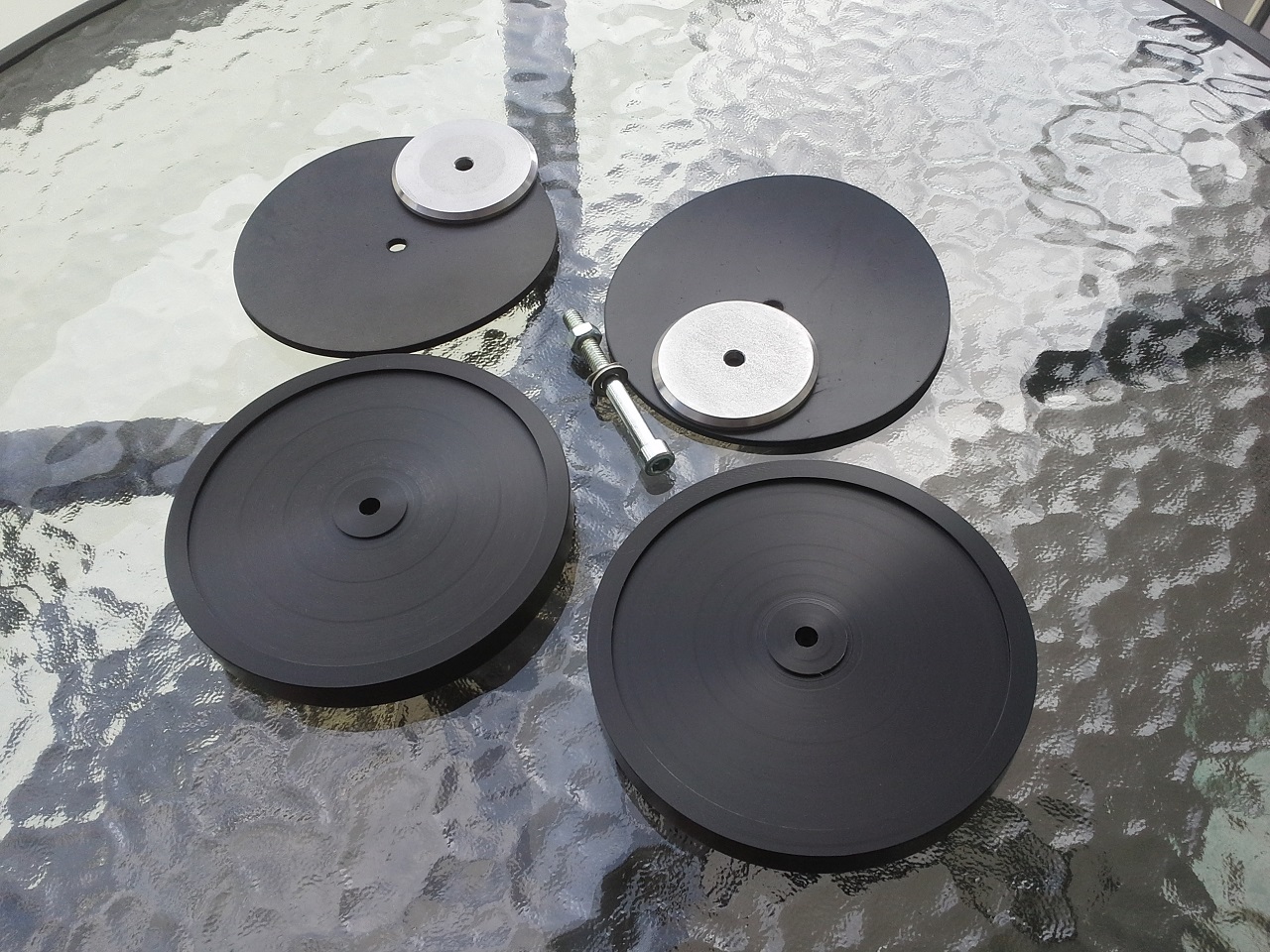

Wersja z czarnymi krążkami.
