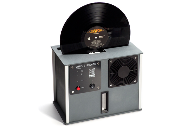

Jakby dodać kilka DIY - patentów, mogłaby konkurować z takim cudem.
