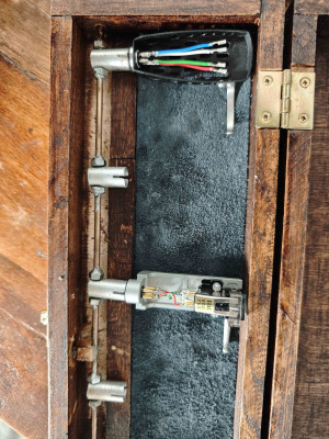

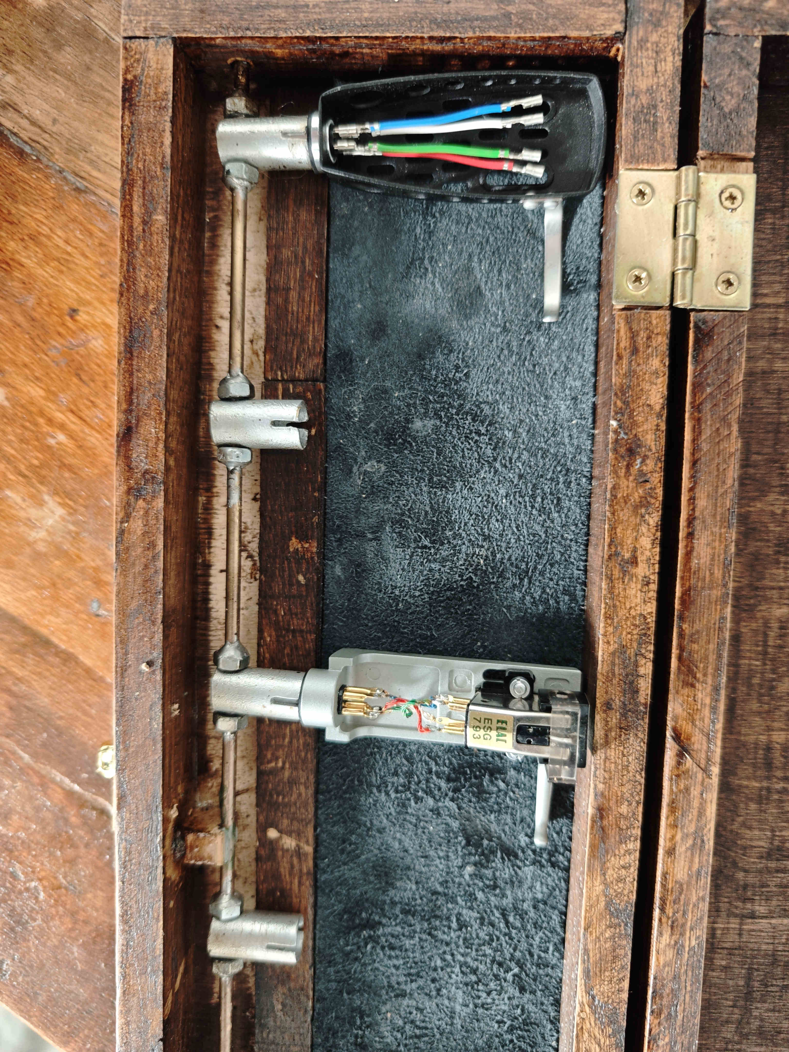

Zrobiłem takie coś. Odpatrzyłem od Fidelity Research. Koszt wykonania to tyle co zawiasy kupiłem za 2zł. Resztę miałem w garażu - dębowe listewki, sklejka, rurka aluminiowa, jakieś śrubki, gąbka. Pomalowane bejcą renowacyjną i na koniec wosk do renowacji drewna. Jestem zadowolony z efektu końcowego. Po zamknięciu koszyki są unieruchomione przez przez dodatkowy docisk gąbki. Nie ma szans żeby coś się poruszyło.

Fajne ale takie niebezpieczenstwo widzę że otwierając pudełko, ta gąbka co jest od góry i dociska wkladki z headshelami moze zahaczać o wspornik z igła i go wygiąć/urwać?

Raczej nie.
Widzę ze poprawiłeś błędy projektowe FR. Tam heeadshelle które mają nisko wajchę na palec, nie wchodzą.

Ta gąbka nie sięga tak daleko. Kończy się zaraz jak zaczyna się podstawa koszyka. Nie ma o co zahaczyć.

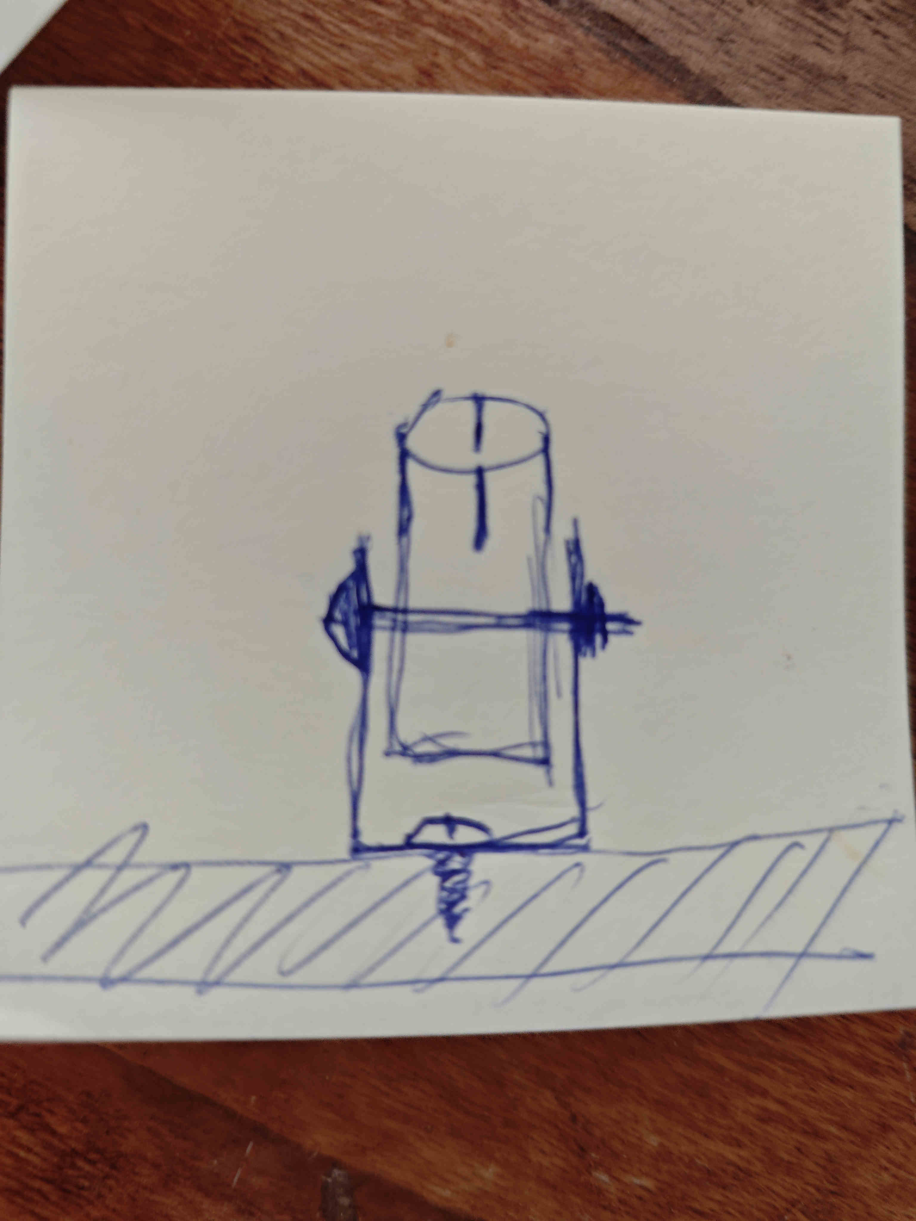

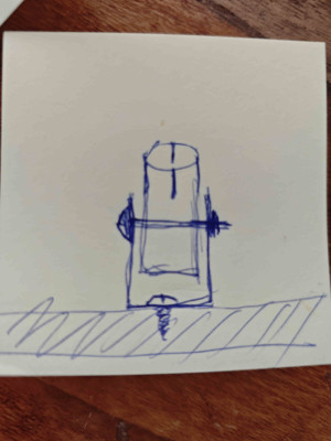

Żadna tajemnica. Ale odradzam moje rozwiązanie bo to dużo niepotrzebnej zabawy. Zrobiłem na wspólnej osi i to był błąd. Musiałem lutować nakrętki pozycjonujące każdy uchwyt, potem tą oś trzeba było usztywnić na środku wspornikiem bo się odkształcała. Dzisiaj zrobiłbym tak ja na rysunku poniżej. Każdy uchwyt osobno na kawałku blaszki wygiętej w C i przykręconej do ścianki. Proste, a tak samo funkcjonalne.

Widzę, że sony to w zasadzie konstrukcja jeszcze łatwiejsza do wykonania niż moja. Trochę wyższe ścianki i zamiast robienia górnej pokrywy kawałek pleksi. Mniej pracy.
