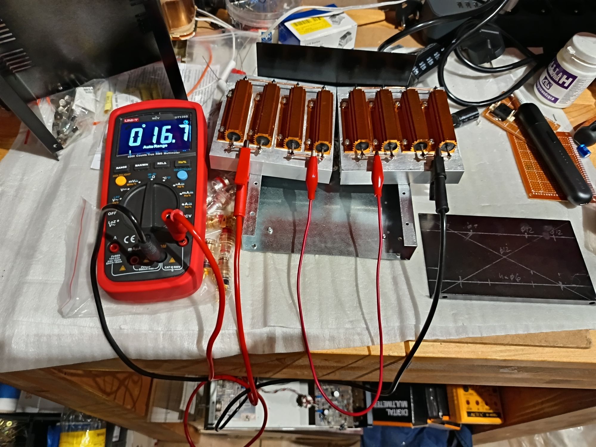

Cześć, projekt może nie zbyt ambitny, ale bardzo praktyczny, sztuczne obciążenie do testowania wzmacniaczy i zasilaczy w granicach rozsądku... Cel:
1. obciążenie 2x 8/4 ohm lub 1 x 16ohm,
2. wyjście rmaa
3. oscyloskop 1:10...
4. Dożywotnia gwarancja...
Akcja 1. Zakup rezystorów 8ohm/100w 8szt po 4 na kanał - 2x 2xrównolegle tj 8ohm/400W, lub 2xrównolegle tj. 4 ohm/200W..montaż rezów na radiatorach 100x100mm

Re: Puszka z rezystorami czyli sztuczne obciążenie
Akcja 1.b jak połączymy kabelkami szeregowo dwa kanały będzie ok. 16ohm... Pokażę jutro na fotkach bo mam wolne...

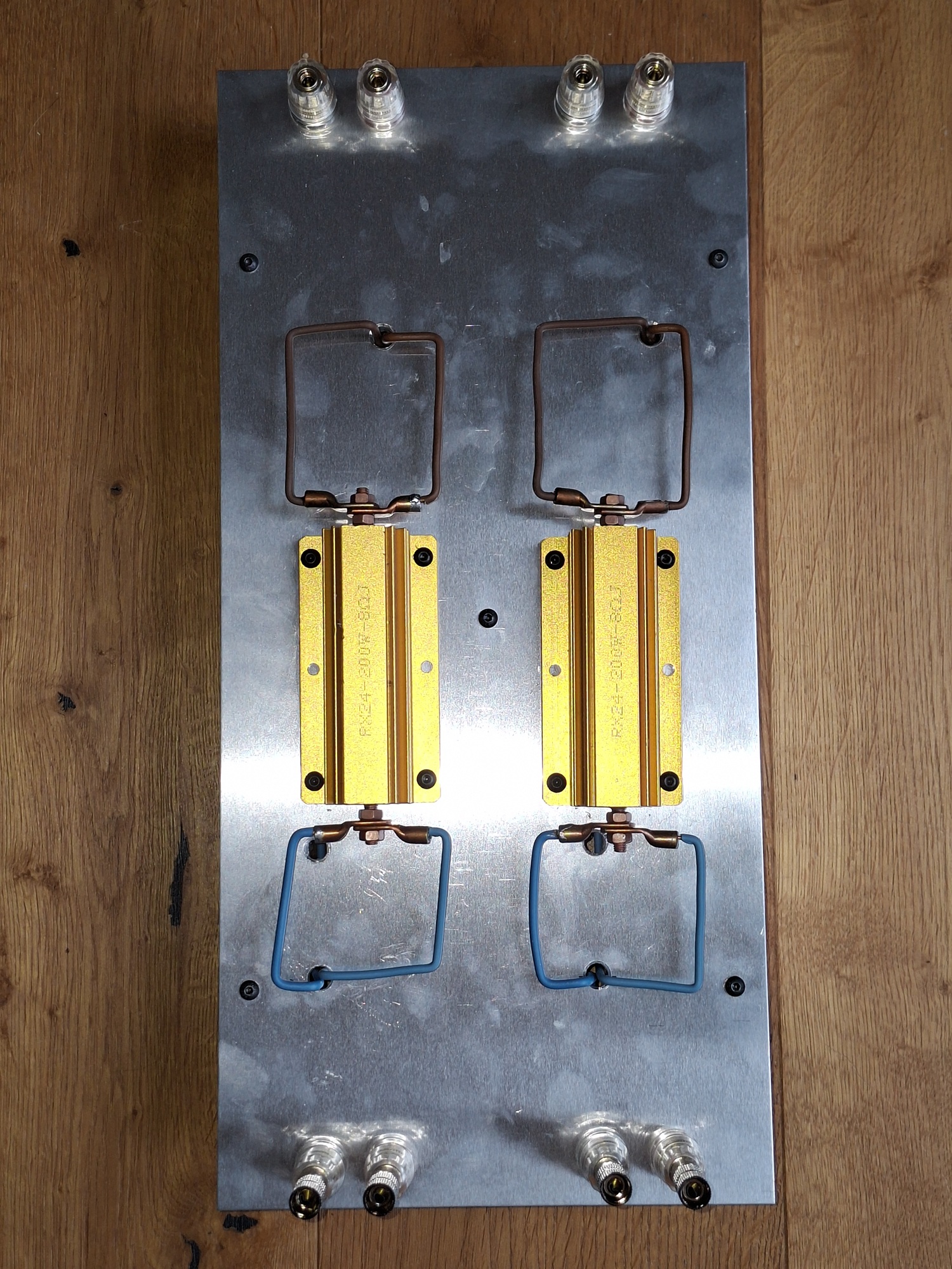

- chudy_b
- Posty: 4164
- Lokalizacja: Wólka
Ja zrobiłem to tak jak niżej. W sumie podobnie.
No masz rację. Te przewody nie pracują, ale faktycznie jakies plastikowe tulejki były by ładne i wskazane.
Tak trochę na wariata to robiłem. Rozpoznanie bojem. Radiator leżał parę lat na półce, aż w końcu postanowiłem to poskładac do kupy.

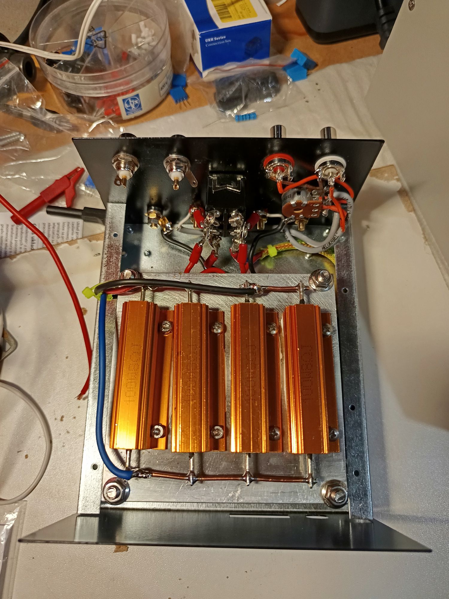

Popracowałem z puszką przy kawie trzeba się brać za kolację...
Tak to wygląda Miłego wieczoru i dobrego odbioru
Dobra, coś do przodu, pomiary DC na zaciskach puszki...
Na 8ohm
Lewy 9.9v 1.227A tj. 8.07ohm
Prawy 9.91v 1.224A tj. 8.1ohm
Na 4ohm
Lewy 5.89v 1.414A tj. 4.16ohm
Prawy 5.897v 1.425A tj. 4.13ohm Do pomiaru wyjście RCA i czekam na izolowane gniazda bnc
Na 8ohm
Na 4ohm
Zawsze się zastanawiałem dlaczego ludzie mówią na to "sztuczne obciążenie", przecież te rezystory naprawdę obciążają wzmacniacz więc gdzie ta sztuczność?
Nie boisz się, że Ci się odlutują te rezystory? Radiator mały, wentylatora nie ma, w środku będzie cieplutko. Jak przyłożysz im te 100 czy 200W to może być różnie.
Mnie się kiedyś odlutowały, dlatego zwracam na to uwagę.
szczepan_def
- Posty: 876
- Rejestracja: 28 sty 2017, 14:25
- Gramofon: DUAL 455
Może "sztuczne" bo nie obciążają tak jak głośniki w f. częstotliwości...Artur K. pisze: ↑04 sty 2026, 21:25Zawsze się zastanawiałem dlaczego ludzie mówią na to "sztuczne obciążenie", przecież te rezystory naprawdę obciążają wzmacniacz więc gdzie ta sztuczność?
Nic się nie odlutuje, pomiary przy 1W, chwilowo do pomiaru mocy w granicach 80W wytrzyma, do wygrzewania ta puszka nie jest przewidziana
