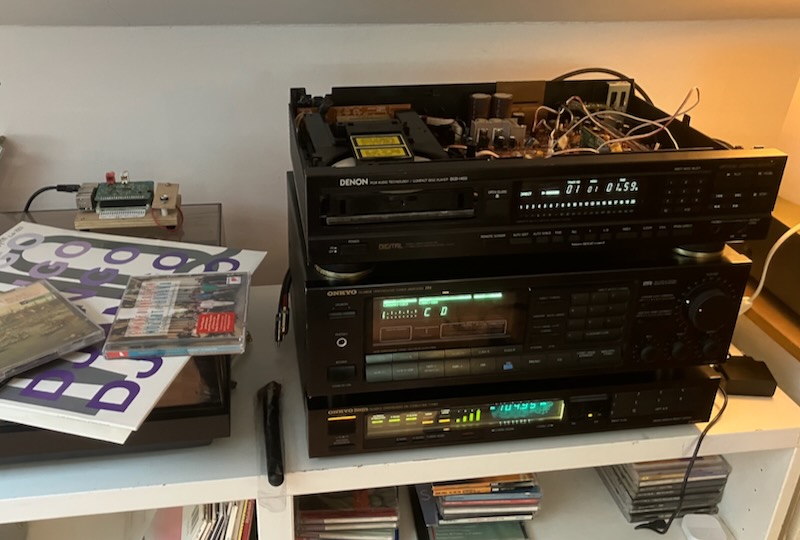

1. Widok ogólny – to poniżej to dno z grubaśnej blachy (1,6 mm) które ma jeszcze naspawane dwie pancerne płytki pod laserem, grube na 7,5 mm. Nawet Niemcy nie dali rady tego zniszczyć:

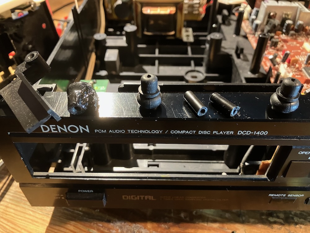

2: Mała próbka tego, czego jednak zdołali dokonać. Wyłamane elementy, które wyleciały ze środka, na jednym w wsporników widać całą tubkę wysmarkanej kropelki. Zastąpienie tych patyków, na których były zamocowane 2 sprężyny i 2 gumowe widoczne dampery wymagać będzie trochę pomyślunku:

Jeżeli te "bolce" nie całe chowają się w gumę a coś miejsca na dole zostaje ((albo guma ma szerszy otwór na dole)) to klejenie super glue plus soda (ew zmieszana z grafitem) powinno dać radę. Zerknij na youtube na przykłady.
Generalnie same oderwane słupki w takich starociach w które wchodzą wkręty, tym sposobem bardzo dobrze się klei.

Na razie mamy inny plan – te trzpienie na których osadzone są sprężyny lub te gumowe dampery (są 2 sprężyny i dwa dampery) chcemy zrobić z nagwintowanych tulejek, w które od spodu wkręcimy odpowiednio długie śrubki i skleimy Loctite, by się same nie rozkręciły.
Natomiast resztę wyłamanych rzeczy i ubytków – zrobimy jak radzisz, tym patentem z klejem i sodą

Umiarkowany progress meldujemy, pacjent ożył po czyszczeniu i smarowaniu laserowego serca, bajpaski też ma nowe, aż z Rajchu trza było zamawiać, o losie.
Zostało jeszcze pospawanie tej pogruchotanej budy, odrdzewienie dna i górnego dekla i gotowe.

Prąd diody sprawdzony, 4,5 proc. wyższy niż na nalepce, plomba nie ruszana, więc tak po prostu mu się z latami porobiło, ale do granicy 10 proc. jeszcze trochę pogra, mam nadzieję. Gajnów trakingów i innych takich nie poprawiałem, błyskawicznie wybiera to i po co. Kilka kondensatorów wymieniłem (w torze audio bipolarne i jakieś jeszcze dwa w serwie). Poprawiłem też wadę konstrukcyjną tych denków – za ciasno polutowane zenery i rezystory szeregowe w zasilaczach, więc laminat skwierczy smażony jak frytki w Mielnie.
Wyłamane rzeczy poklejone klejem henkla do plastiku (tym z aktywatorem) – nawet trzyma, walczył z tym denkiem przeca nie będę, ino słuchał.
Z braków – sprzęt miał taką samą, jak na spodzie, grubaśką dociążąjącą blachę – ino doklejoną do góry obudowy, od wewnątrz. Że była – wypatrzyłem w serwisówce. W tym hamburskim burdelu jeszcze się urwała pewnie, i to ona pogruchotała rzeczy w środku. Kto ją wyrzucił – ot, tajemnica na wieki, może gdzieś tam sobie ktoś chlewik ogacił, żeby nie padało, co się poradzi, niech tam mu służy.
Się jakąś nową dotnie i znów przylepi, jeszcze solidniej będzie. Albo i nie.
