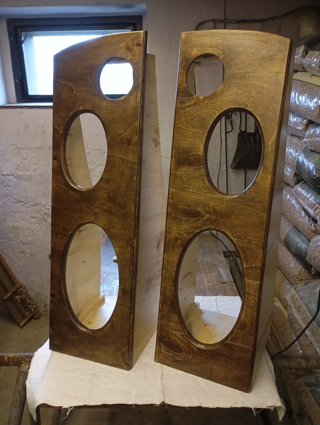

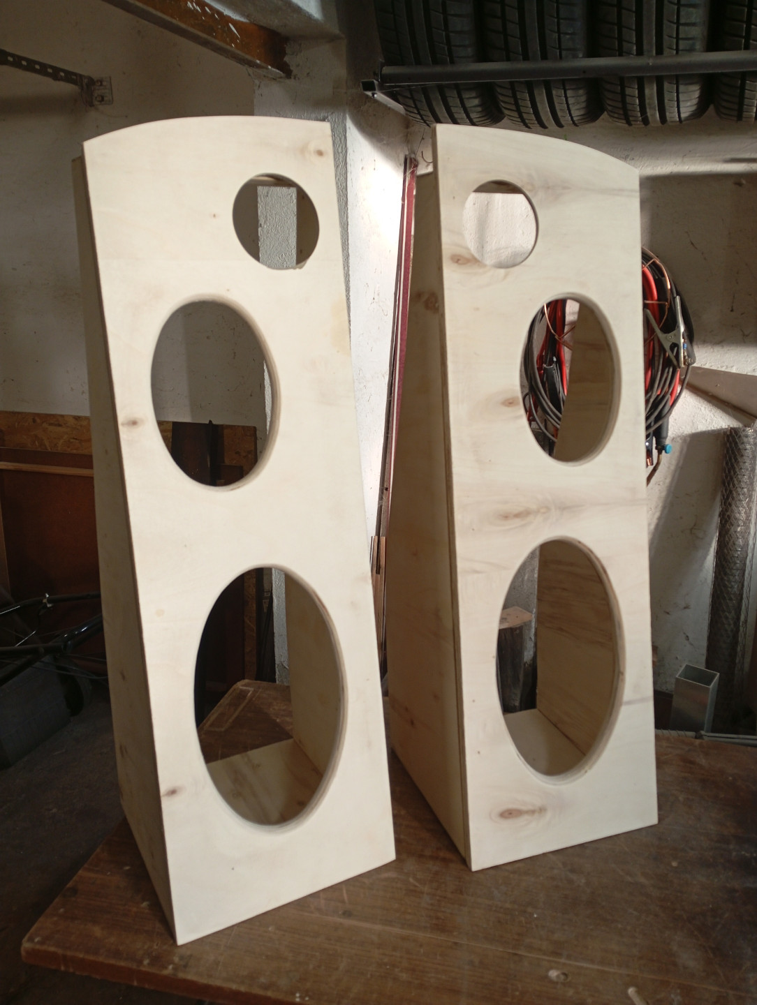

Obudowy są zrobione ze sklejki gr. 14mm. Po zaszpachlowaniu ubytków i wyszlifowaniu na gładko, przednie ścianki pokryłem woskiem barwiącym, a boczne bezbarwnym.
Pochyliłem ścianki przednie, aby "patrzyły" prosto na słuchacza, siedzącego w odległości ok. 3m.
Kąt pochylenia to 18,5 stopnia - taki miałem frez.
