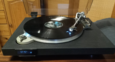

Buduję nowy gramofon (w zasadzie przerabiam Duala). Będą w nim tryby automatyczne i ręczne.
Mam już zamontowane serva i czujniki i mogę w zasadzie dowolnie skonfigurować zachowanie się ramienia i silnika w różnych sytuacjach.
Zastanawiam się nad opcjami, np. czy w trybie ręcznym stop ma podnieść ramię i zatrzymać silnik, czy dodatkowo wycofać ramię (albo pozostawić), albo dać opcję.
Albo czy podnoszenie na końcu płyty ma być opcjonalne, a jeśli tak, to czy po podniesieniu ma wycofać ramię (może opcjonalnie?)
Czy umożliwić uruchomienie silnika bez płyty? itd. itp.
W każdym razie jeśli ktoś ma czas i ochotę - to zapraszam do podzielenia się listą życzeń. Co Waszym zdaniem powinien mieć Wasz wymarzony gramofon?
Stefan

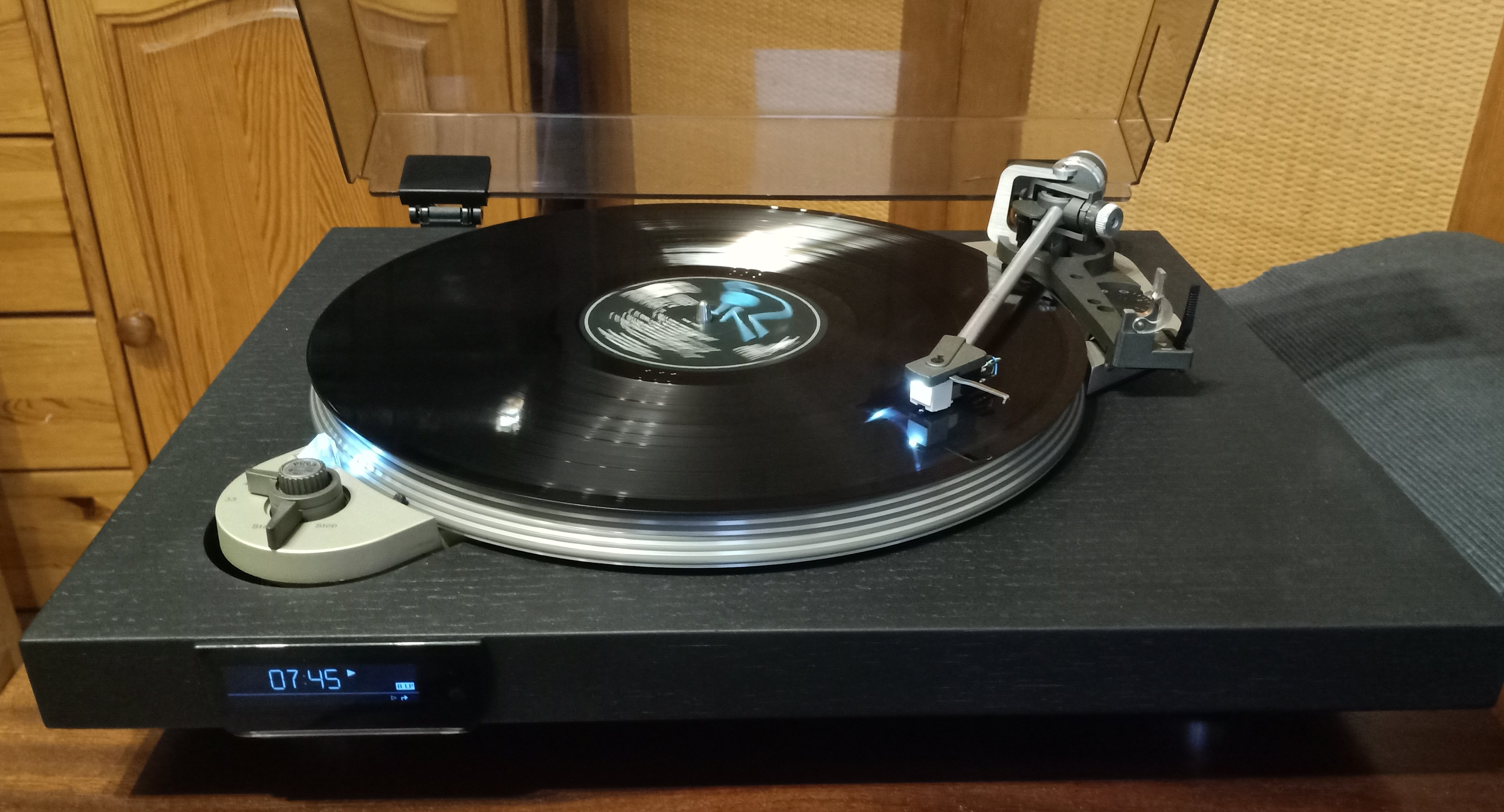

No cóż, gdyby wszyscy byli zadowoleni z tego co mają, to świat stałby w miejscu
Sprzętowo mój projekt jest już chyba skończony (chyba, że jakiś nowy pomysł będzie wymagał sprzętowych zmian), ale praca z mikrokontrolerami jest po prostu genialna - można modyfikować oprogramowanie i uzyskiwać różne funkcjonalności bazując na tym samym sprzęcie.
W tej chili sprzętowo wygląda to tak:
1. Dwa mikrokontrolery ATmega328:
Mikrokontroler główny, odpowiada za:
- obsługę wyświetlacza,
- odbiór sygnałów z pilota IR,
- sterowanie trzema serwomechanizmami,
- odczyt stanu przycisków i wszystkich czujników,
- komunikację i wysyłanie poleceń do mikrokontrolera pomocniczego,
- komunikację z urządzeniami zewnętrznymi.
Mikrokontroler pomocniczy realizuje:
- generowanie sygnału LED do stroboskopu,
- generowanie regulowanego sygnału sinusoidalnego sterującego silnikiem,
- odbiór impulsów z optycznego czujnika stroboskopu.
Oprogramowanie mikrokontrolera pomocniczego zapewnia kwarcową stabilizację obrotów talerza.
2. Mechanika i serwomechanizmy
Oryginalne cięgna mechaniczne zastąpiłem trzema serwomechanizmami, które obsługują:
- dźwignię Start/Stop,
- przełącznik formatu płyty,
- mechanizm podnoszenia i opuszczania ramienia.
Oryginalne dźwignie służą jedynie do sterowania mikroprzełącznikami.
Wszystkie funkcje mechaniczne są teraz dostępne programowo – mogą być wykonywane zarówno z użyciem dźwigni na obudowie, jak i za pomocą pilota.
3. Czujniki. Gramofon ma teraz następujące czujniki:
- czujnik podniesienia/opuszczenia ramienia (czujnik siły nacisku),
- czujnik obecności ramienia na spoczniku (czujnik stykowy),
- optyczne czujniki początku i końca płyty,
- czujnik obecności płyty na talerzu (dla płyt 12") (czujnik optyczny),
- czujnik impulsów ze stroboskopu (optyczny),
- czujnik oświetlenia zewnętrznego (fotorezystor),
- odbiornik podczerwieni (IR) do obsługi pilota.
Na tę chwilę wszystko jest oprogramowane i działa.
Jest dostępne na wyświetlaczu następujące menu:
1. MODE (Auto LP, Auto Maxi, Auto Single, Manual 33, Manual 45)
2. AUTOPLAY ON POWER UP (ON/OFF). Automatyczne odtwarzanie po włączeniu zasilania (np. do współpracy z budzikiem).
3. REPEAT (0–9). Liczba automatycznych powtórzeń odtworzenia płyty.
4. DIMMER (1–15, AUTO). Jasność wyświetlacza, stroboskopu i diody w headshellu.
W trybie AUTO jasność dopasowuje się do oświetlenia otoczenia.
5. END ACTION DELAY (IMMEDIATE, 10 s, 20 s, 30 s, 60 s, NEVER). Ustalany czas podniesienia ramienia po dojściu do końcowego rowka. Pozwala na odsłuch lub nagranie „locked groove”.
6. ARM RETURN (ON/OFF). Automatyczny powrót ramienia na spocznik po zakończeniu płyty.
7. RECORD MODE (ON/OFF), opisany w sekcji o komunikacji z magnetofonem.
8. SERVICE MENU (MOTOR ON – włączenie silnika z blokadą pozostałych funkcji, ARM WEIGHTING – ręczne przesuwanie ramienia przy zablokowanym silniku, STYLUS LIGHT ON – włączenie diody LED w headshellu (np. do wymiany igły)).
W gramofonie są dwa niezależne interfejsy komunikacyjne:
1. Komunikacja z urządzeniem sterującym zasilaniem (np. wzmacniaczem). Przy próbie wyłączenia zasilania wzmacniacz informuje gramofon o zamiarze odłączenia zasilania. Gramofon zatrzymuje odtwarzanie, przechodzi w stan spoczynku i potwierdza gotowość. Dopiero wtedy odłączane jest zasilanie urządzenia.
2. Komunikacja z magnetofonem cyfrowym, działa w trybie RECORD MODE: po rozpoczęciu odtwarzania gramofon włącza nagrywanie w magnetofonie i czeka z podniesionym ramieniem. Magnetofon, po przygotowaniu do nagrywania, wysyła sygnał do opuszczenia ramienia. Koniec płyty zatrzymuje nagrywanie.
