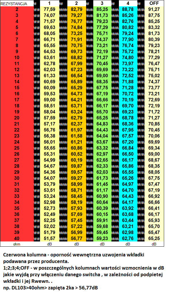

Potrzebował bym pomocy, mianowicie nie mogę znaleźć w sieci (ani u siebie) opisu microswitchy odpowiedzialnych za gain w sekcji MC LO w nudzie (te cztery switche na kanał) - pomoże ktoś? Na dysku Ahai nie mogę znaleźć :(.

Potrzebował bym pomocy, mianowicie nie mogę znaleźć w sieci (ani u siebie) opisu microswitchy odpowiedzialnych za gain w sekcji MC LO w nudzie (te cztery switche na kanał) - pomoże ktoś? Na dysku Ahai nie mogę znaleźć .
Proszę bardzo, bardzo proszę!

Dziękuję bardzo :) Nie skojarzyłem tej tabeli :( Ustawiłem już poprawnie, bo do tej pory Denon leciał na ustawieniach "zerowych".

Drugi switch włączony, tak jak Krzysiek podawał - zakładam że to jest poprawnie (czyli wydobędzie najwięcej z wkładki).
Tylko trochę gubię się przy Ortofonie (MC 20 MK II), bo impedancję wewnętrzną znalazłem ale nie wiem jakie wzmocnienie powinno być :(.

dale pisze:
28 kwie 2024, 13:37
duże... ze 32x dla 0.07 mV, przeleć sobie od 1-4 i zobacz jaki poziom ci odpowiada dla 2ohm

blispx pisze:
28 kwie 2024, 17:15
Duże, ale...
wkładka MC 20 MK II ma nieco większy poziom sygnału: 90uV (70uV ma "zwykła" MC II)
32x to wzmocnienie headampa (lub SUTa) a nie całego przedwzmacniacza MC, a to takie wartości są w tabelce ahai. Tutaj 75dB wzmocnienia da sygnał wyjściowy na poziomie wkładki z sygnałem 5mV wzmocnionym o 40dB. Ze względu na konstrukcję stopnia wejściowego przy tak małej impedancji wew. zaczynają grać rolę rezystancje kabli i złącz. Myślę, że przy wyliczaniu wzmocnienia spokojnie można przyjąć 4 omy a nie 2, szczególnie, że wkładka ma 3 ohmy rezystancji cewki.
Z mojego doświadczenia do takiej wkładki lepiej nadaje się SUT. Zdecydowanie mniej szumi.
