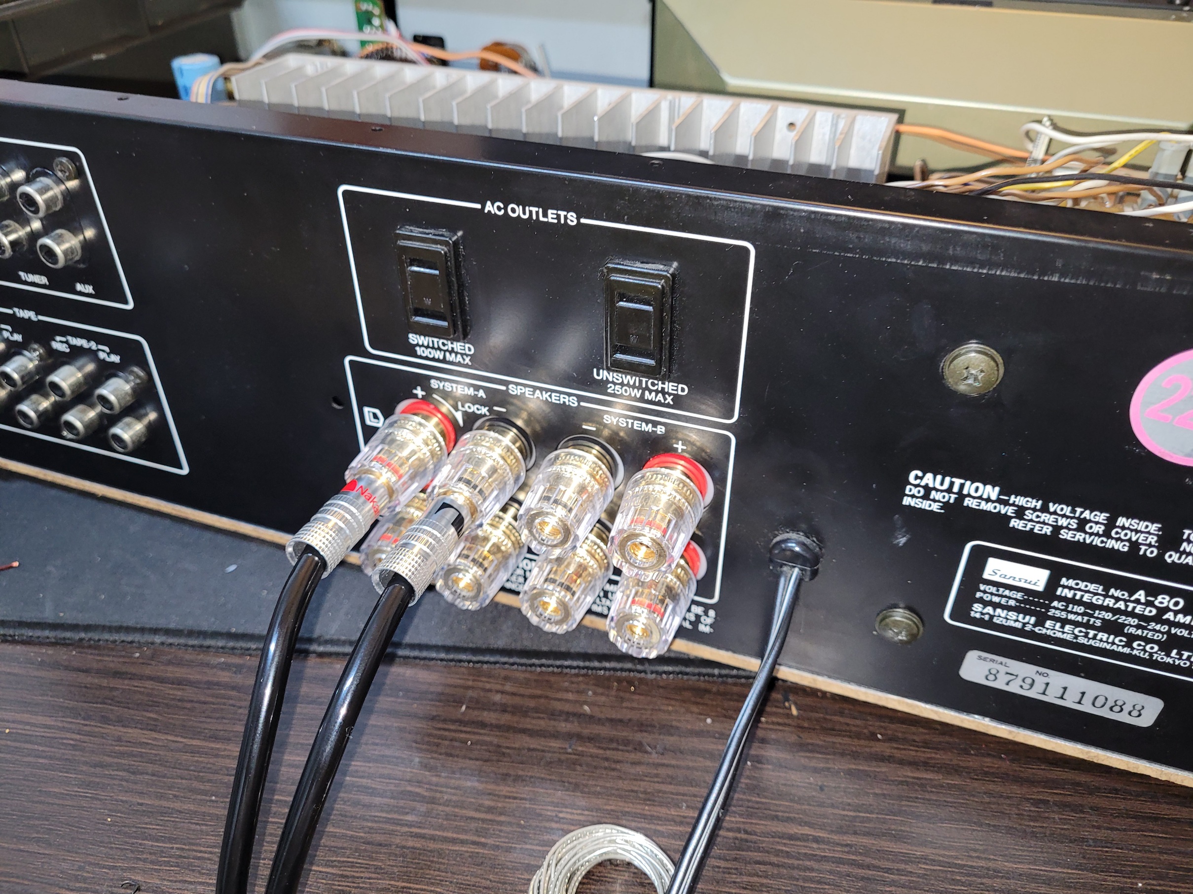

A więc tak, zakupiłem owego Sansui. Wszystko sprawne, jedynie połamane oryginalne terminale głośnikowe z tyłu.

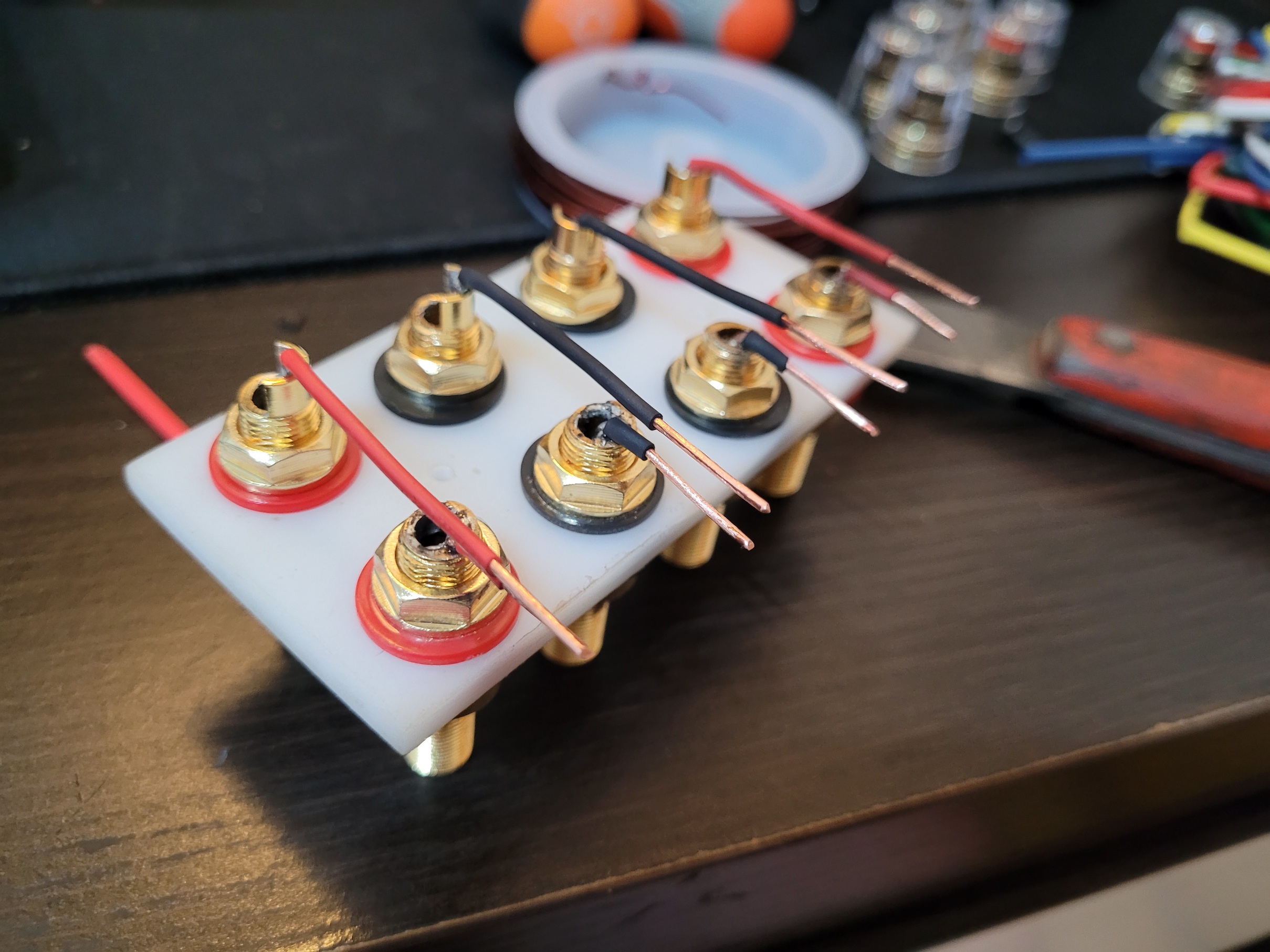

Nowe wtyki bananowe Auden.
Drut nawojowy miedź 1mm.
Termokurcze.
Płyta z tworzywa 5mm.

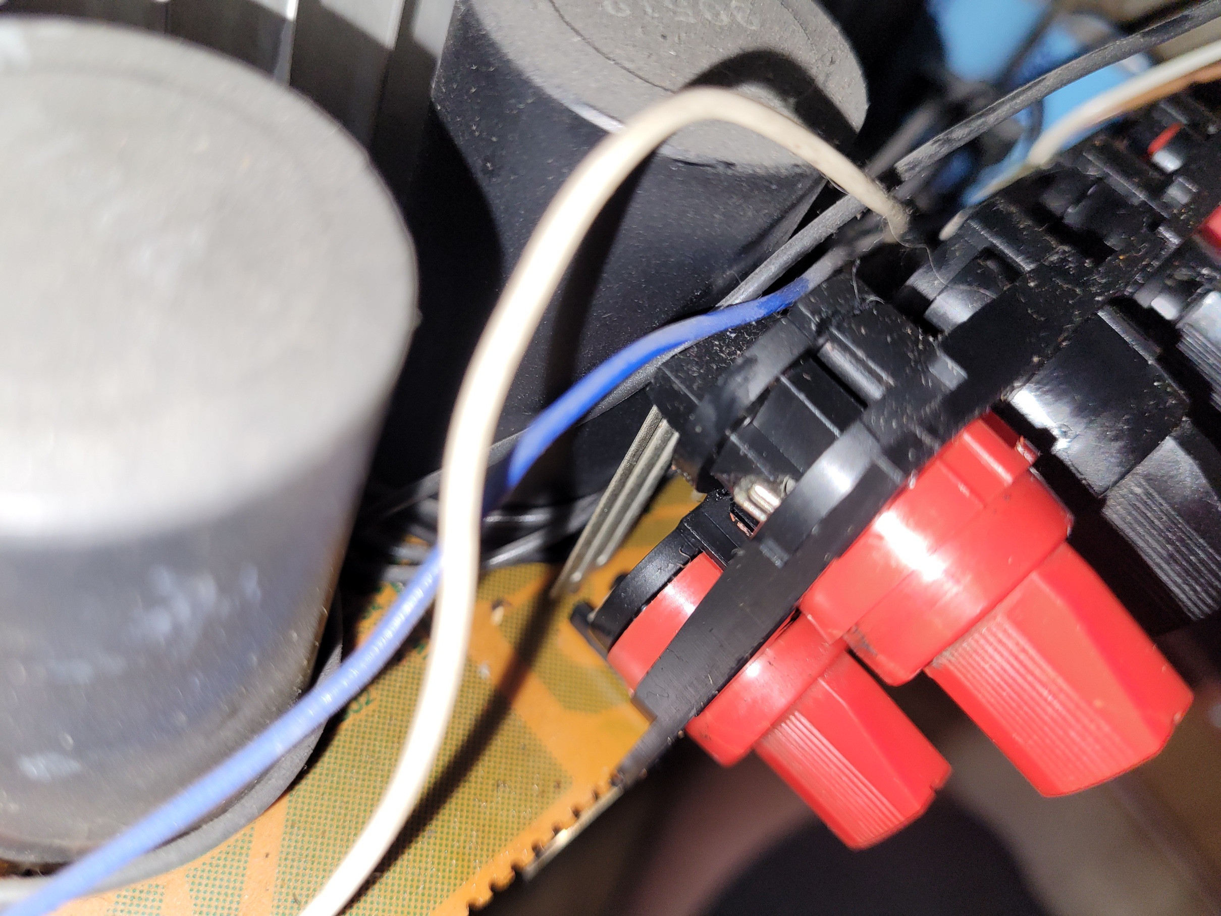

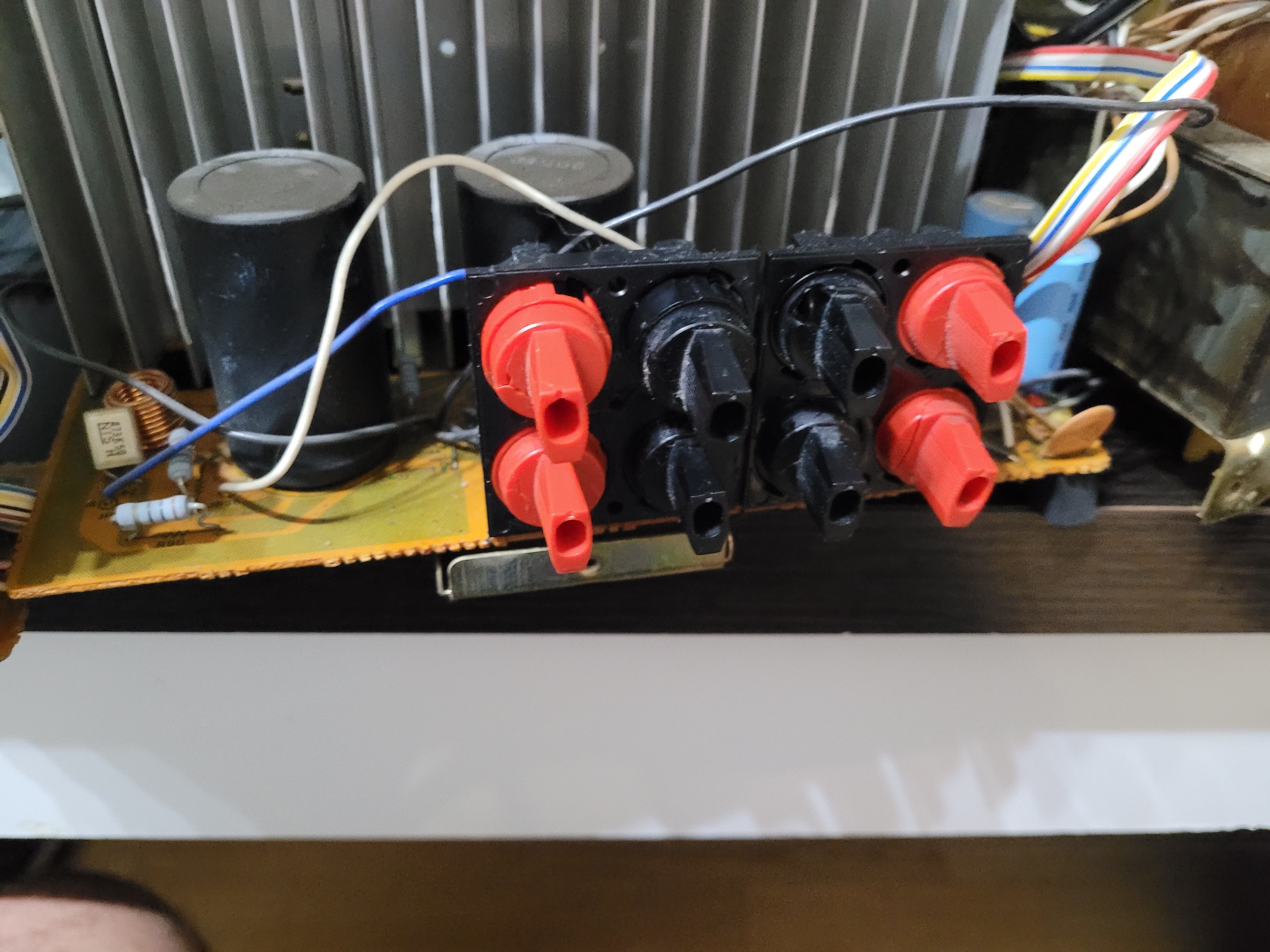

Standardowo, rozbieramy by dokopać się do wymienianego elementu.
Terminale nie pełniły już swojej funkcji, były połamane w środku.

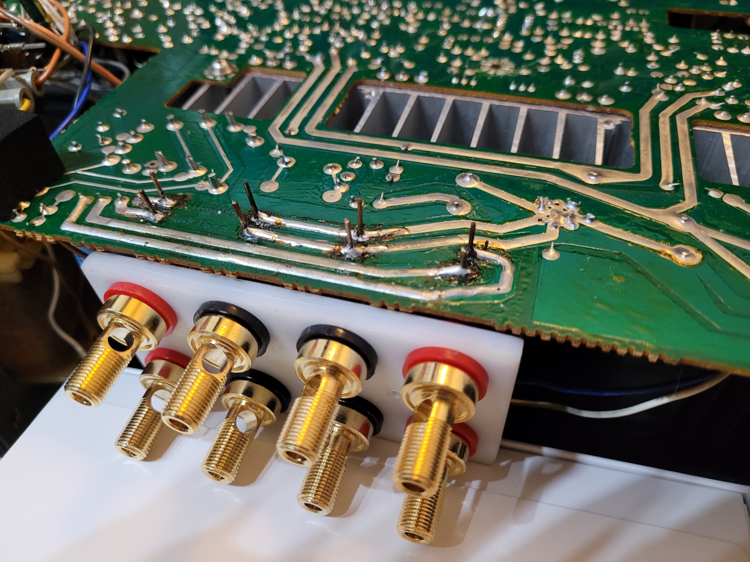

Wylutowujemy stare terminale.
Zakupione terminale zamocowałem na przygotowanej płytce z tworzywa i wlutowałem drut nawojowy, należy pamiętać aby zdrapać powłokę lakierniczą z drutu.
Termokurcze wiadomo przycięte do odpoqiedniej długości.

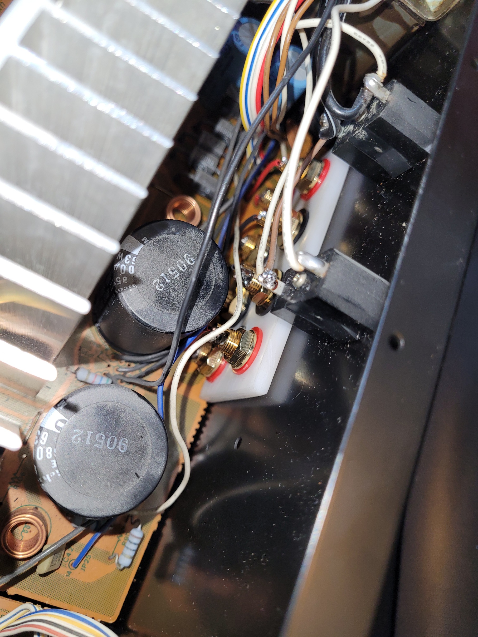

Po przymiarkach, lutowanko.
Kikutki obcinamy. Czyścimy alkoholem. Składanie.
Żegnaj dziwne, skomplikowane, witaj proste i wygodne.
