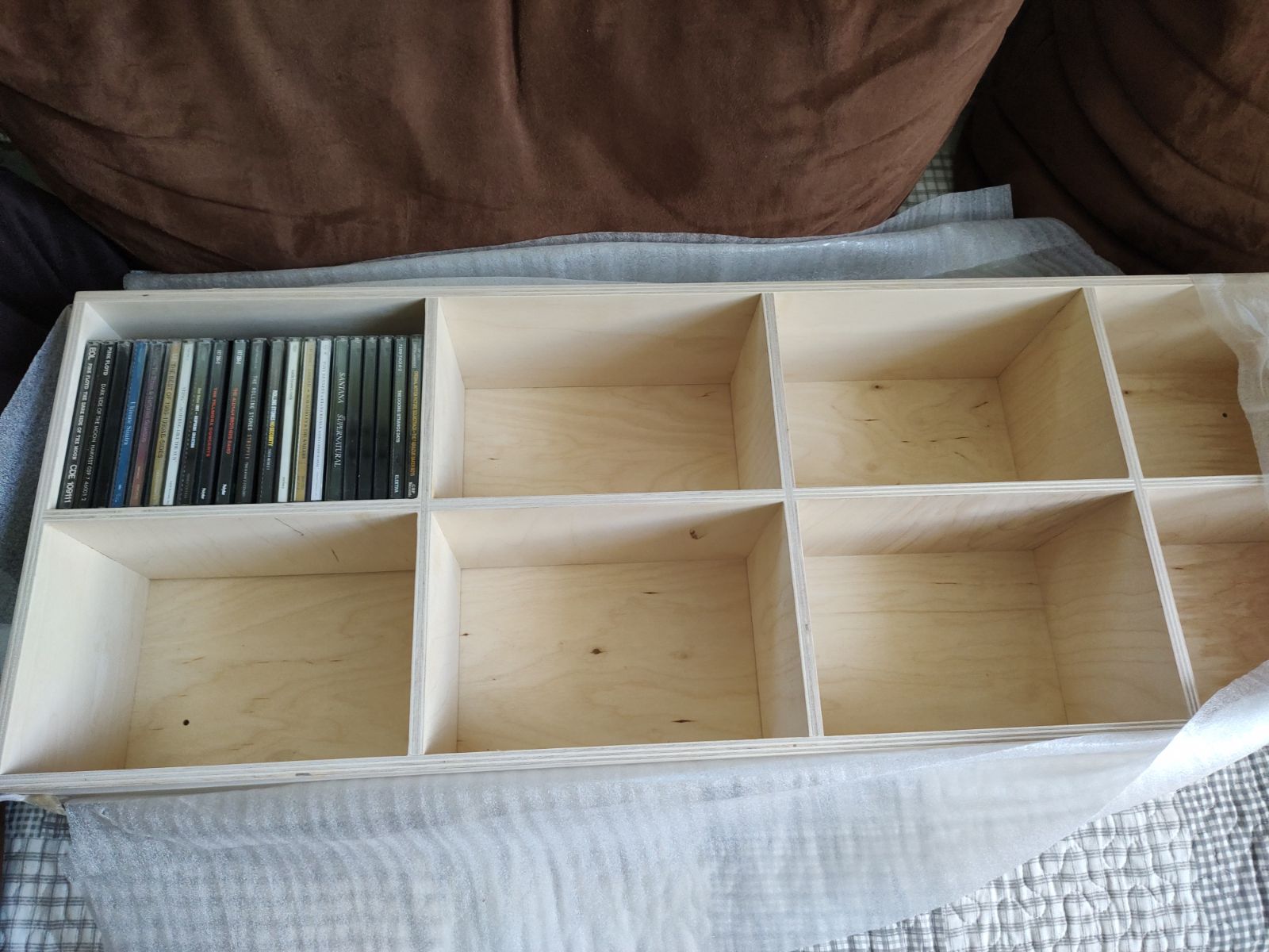

Nie wiem czy to już sprzęt czy jeszcze nie ale pomyślałem ze nie będę zakładał nowego tematu tylko tu zapytam. Zanabykem taką zgrabną półeczkę na cdki, ze sklejki. I teraz pytanie do fachowców od drewna i nie tylko. Czy zabezpieczyć np. olejem bezbarwnym albo barwiącym czy mozna zostawić saute? Jak będzie sie zachowywać przy zmianach temp i wilgotności? Wygląda na solidnie zrobioną, gładko wyszlifowana, żadnych zadziorów. Dlatego się zastanawiam czy zaolejowac profilaktycznie czy zostawić tak jak jest?
PS. Płyty nie były w gratisie jakby co :D :D
Posty: 16572
Olejować, bo się kurz będzie łapał i potem nie domyjesz wtartego.
Ja bym jednak woskiem zrobił na dwie powłoki. (BTW tych obu powłok nie mieszamy, albo olejowanie albo woskowanie - olejowosk mixt może być też i daje fajny, trwały dość efekt).

Mawis pisze:
11 maja 2023, 11:50
Zaolejować, zabejcować, polakierować... wedle gustu :) W domu to prawie wieczne bez żadnych zabiegów będzie, ale kurz itp się z czasem weżre, łatwiej utrzymać w dobrym stanie jak czymś popaćkasz :)

Mawis pisze:
11 maja 2023, 11:50
Czy zabezpieczyć
Teraz znowu ja... ulubieny temat ostatnio... bo od póltora roku nowa drewniana szałasa składam na ogródku... od desek z tartaku po dach..
zatem - zawsze warto i trzeba zabezpieczyć drewno - choć to sklejka ale z drewna - najlepiej dwiema warstwami - przeszlifowanymi delikatnie pomiędzy drobnym papierem gradacji 200 lub około.
Po co - 1. nie będzie się brudzić tak, kurz zetrzesz łatwiej, nie popalcuje sie,
2. nie wyschnie szybko i zacznie sie rozłazić.
3. będzie ładnie wyglądać.
Polecam lazury firmy V33 mała puszka starczy na 5 takich półek - jest mega wydajna - tylko trzeba trochę popracować pędzlem dłużej tak aż do tzw "suchego pędzla " wtedy na koniec całość przejechać takim suchym - i dwa razy polecam - malowałem już dwa i trzy razy warstwy pomiędzy 2 a 3 już nie ma takiego efetku jak pomiędzy 1 a 2 warstwą. V33 jest droga ale oddaje kase wydajnością - ma dużo żywicy. polecam
Posty: 6885
Ok mam olej parafinowy jeszcze bo olejowalem moj stolik audio i olej tungowy wiec czym jest. Z olejowoskow tez cos mam tylko to jest dark smoke wiec dosc ciemne będzie. Chyba olej na jasno myślę.

Mawis pisze:
11 maja 2023, 12:08
zrób próbki kolorów z tyłu półki - widać nie będzie - daj wyschnąć i zdecyduj

darkman pisze:
11 maja 2023, 11:55
To trochę tak jak w tym dowcipie o praniu kota... kota się pierze, tylko nie wyżyma...
Olej wnika w drewno i polimeryzuje - z czasem, typowe olejowanie robi się długo, natomiast wosk działa powierzchniowo- zatyka pory i wypełnia je. Dodatkowo jeśli świeży wosk potraktujesz olejem, na początku procesu, wciągnie on wosk wewnątrz drewna.
Przerabiałem to przez parę lat przy okazji różnych kolb do wiatrówki.
Oczywiście należy rozróżnić tutaj woski i oleje z marketów budowlanych, woski i oleje ze sklepu plastycznego i profesjonalne - np. Tru Oil Bichwood Casey.
To trochę tak, jak porównywać wkładkę AT95ML grającą na integrze ONKYO z Ortofonem Cadenza Black podpiętym do np. Husarii.
Jedno i drugie zagra, tylko żeby to drugie zagrało, trzeba mieć doktorat z ustawiania, strojenia itp... Dobrymi olejami i woskami, przy właściwym zastosowaniu jesteś w stanie zrobić "lustro" na kolbie, które przetrwa bez szkody niejeden deszcz...

Posty: 6885
dale pisze:
11 maja 2023, 12:22
darkman pisze:
11 maja 2023, 11:55
Pomysl z woskiem potraktowanym olejem bardzo fajny. Moze kiedyś wykorzystam. No ale to tylko polka na cdki ze sklejki, nie musi lśnić jak kolba wiatrówki. Poza tym koszta, chciałbym to ogarnąć tym co mam w domu bez kolejnych kosztów na woski i oleje. Dlatego zostanę przy olejowaniu. Znalazłem jeszcze w garażu olej lniany ;)

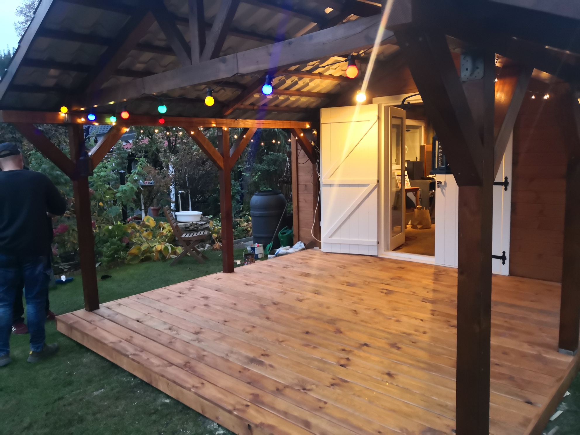

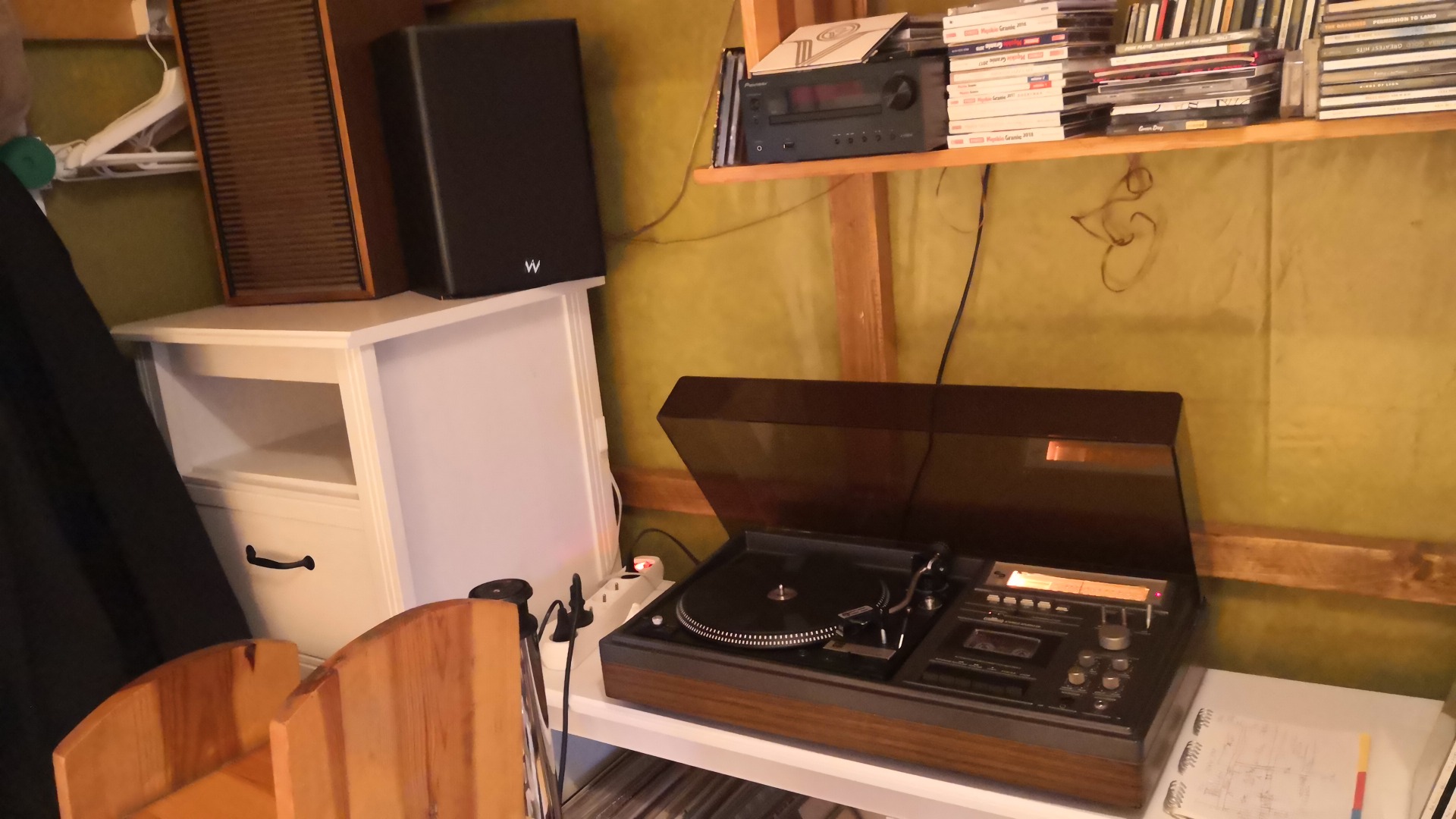

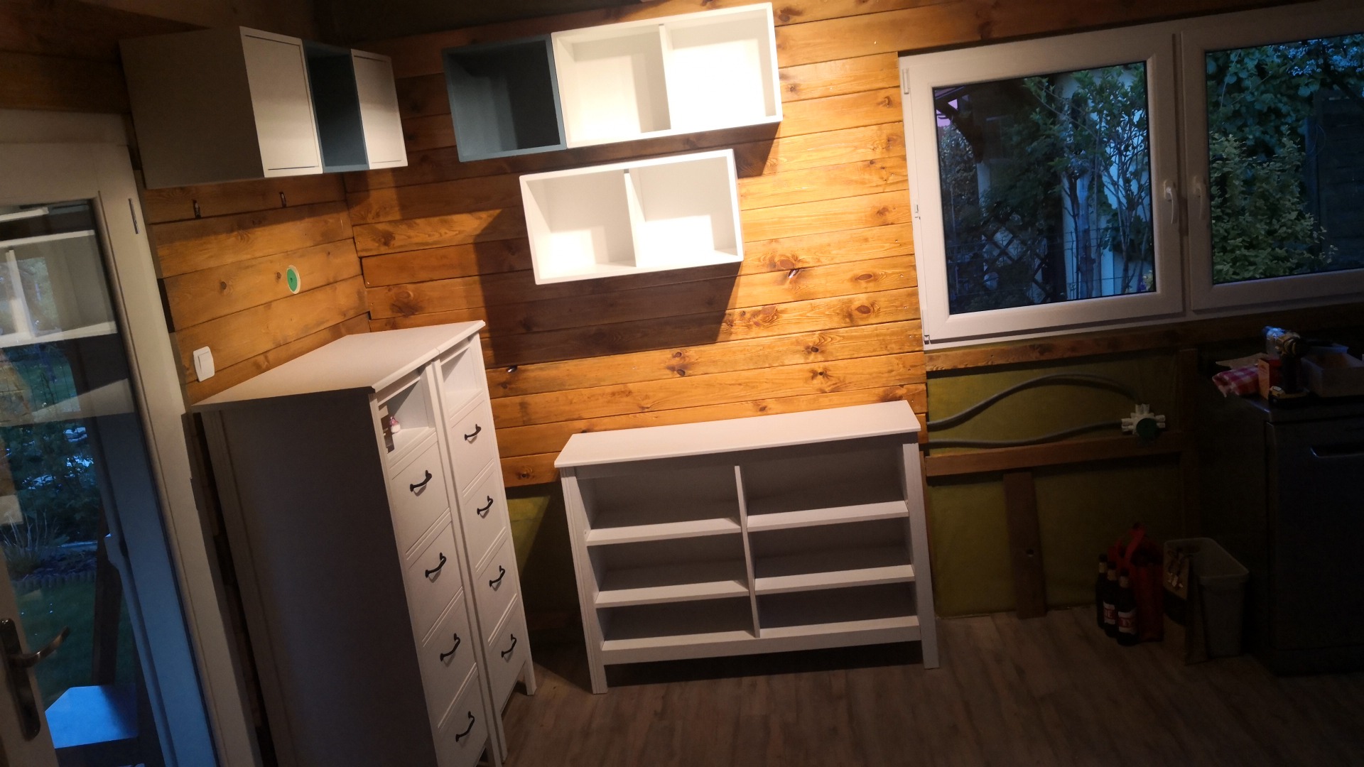

Jakoś nie było okazji pokazać - ino robota i robota
Kącik muzyczny w nowym ogródkowym domku - powstaje.... ręczna robota ;)
trochę nierówności ale jeszcze nie ukończone na dole było - u góry jak jest...

jaca1970 pisze:
11 maja 2023, 12:38
Ekstra taka miejscówka - jeszcze w drewnie wykończona robi cały klimat a'la lata 80, w sam raz do winyli :D

jaca1970 pisze:
11 maja 2023, 12:38
Nie no zmiana kolosalna, fach w ręku :clap: :clap:

Skoro jest "półka" to może za pozwoleniem kolegi i do kompletu to taras z podestem sie tu zmieści :) - jam to nie chwaląc sie sprawił - kantówczki i deseczki z tartaku, a reszta: made in Jaca i jego sprawne kończyny uzbrojone w maszyny, heblowanko, szlifowanko x 3, malowanko x 2, cięcie i skręcanko, oczywiście nie jesteśmy Kamikadze i z pomocą sąsiedzką budowane było, by przypadkowo na kark nie spadło... pomysł autorski... 4x4
kącik muzyczny po lewej za wejściem
