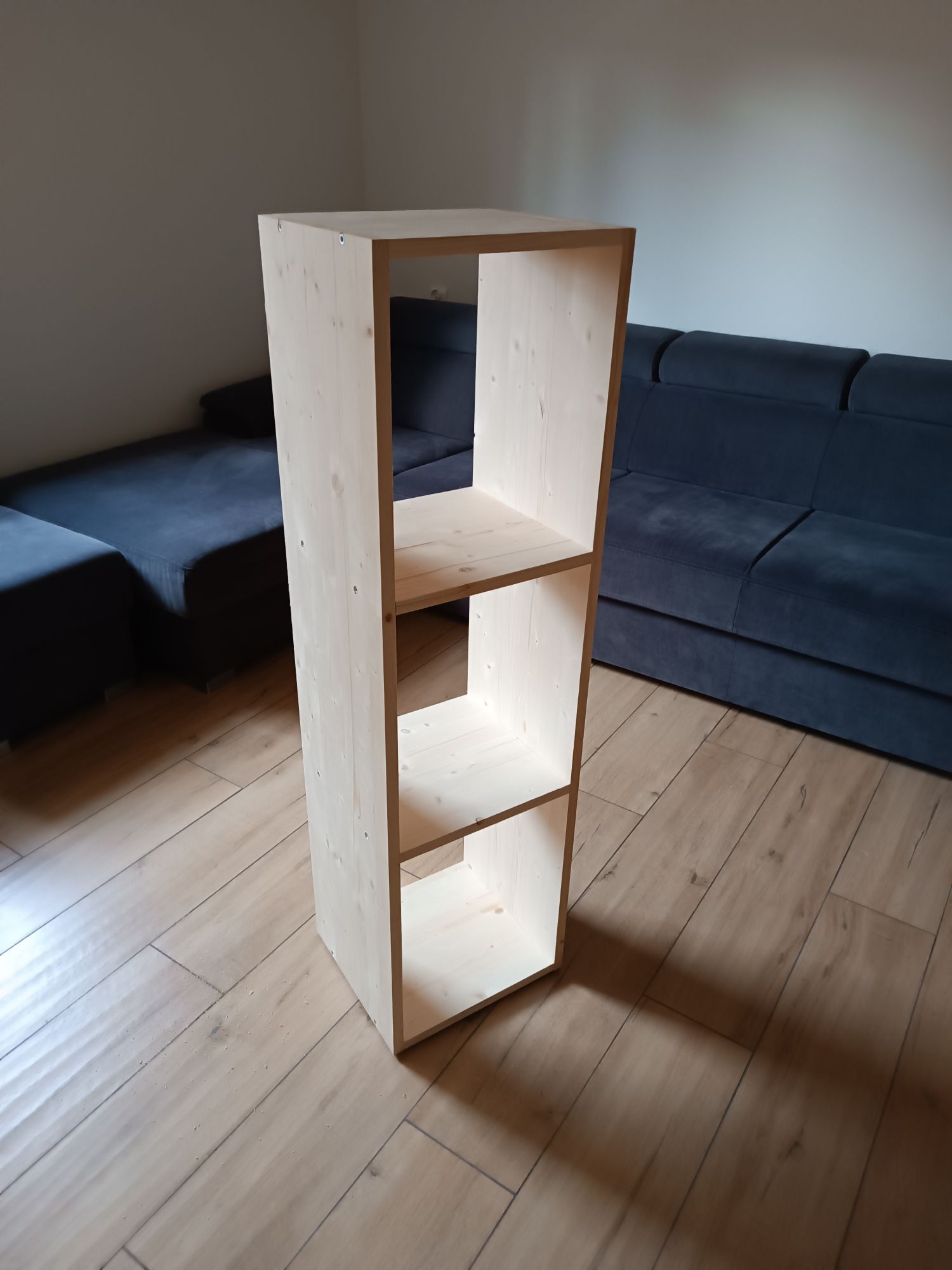

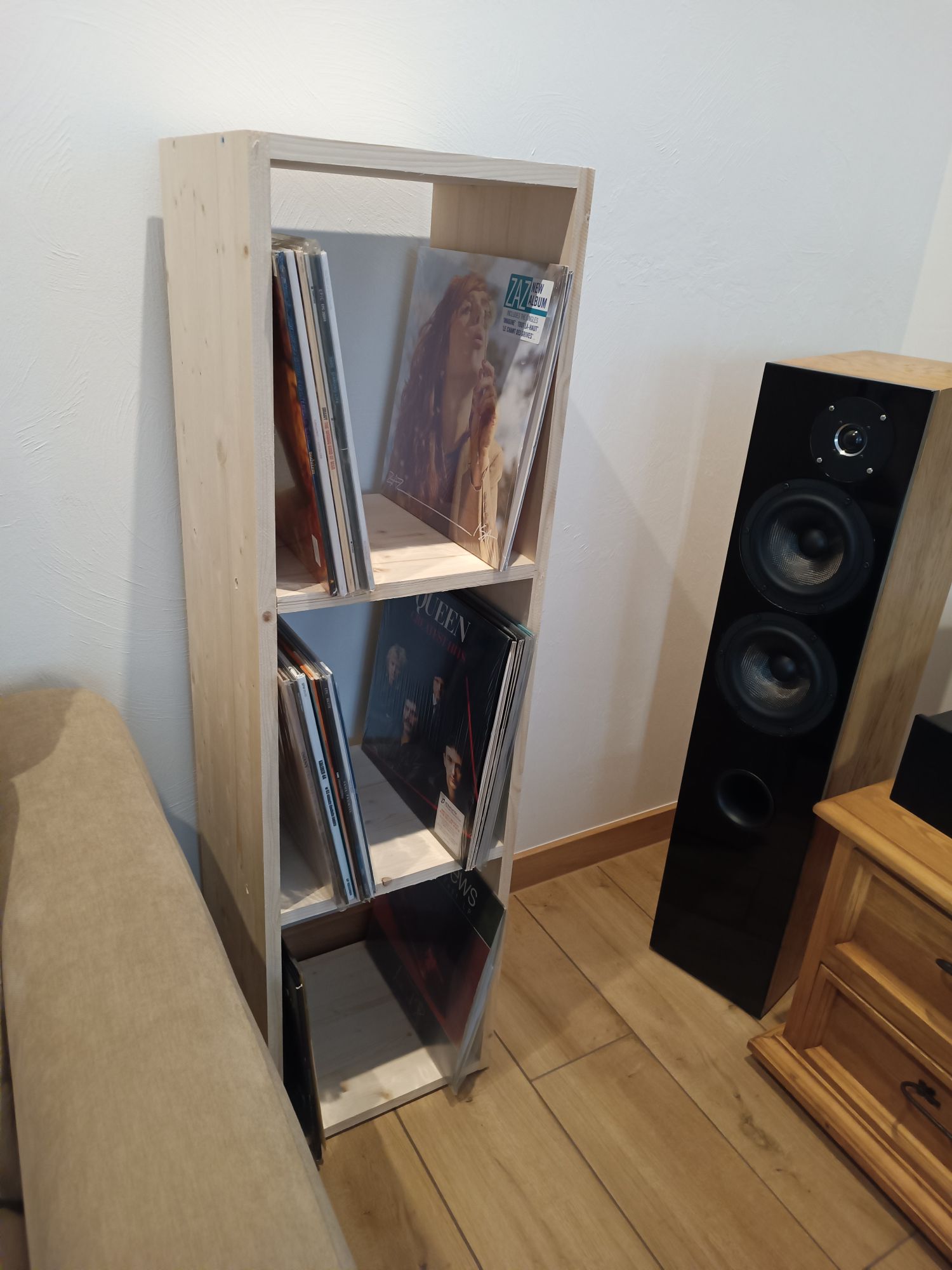

Podłącze sie żeby nie zaśmiecać...Po Świętach było chwilę wolnego to skleciłem prosty regał na winyle... Jeszcze jakiś wosk dobiorę do mebla...

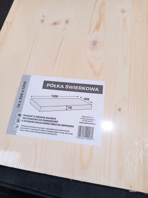

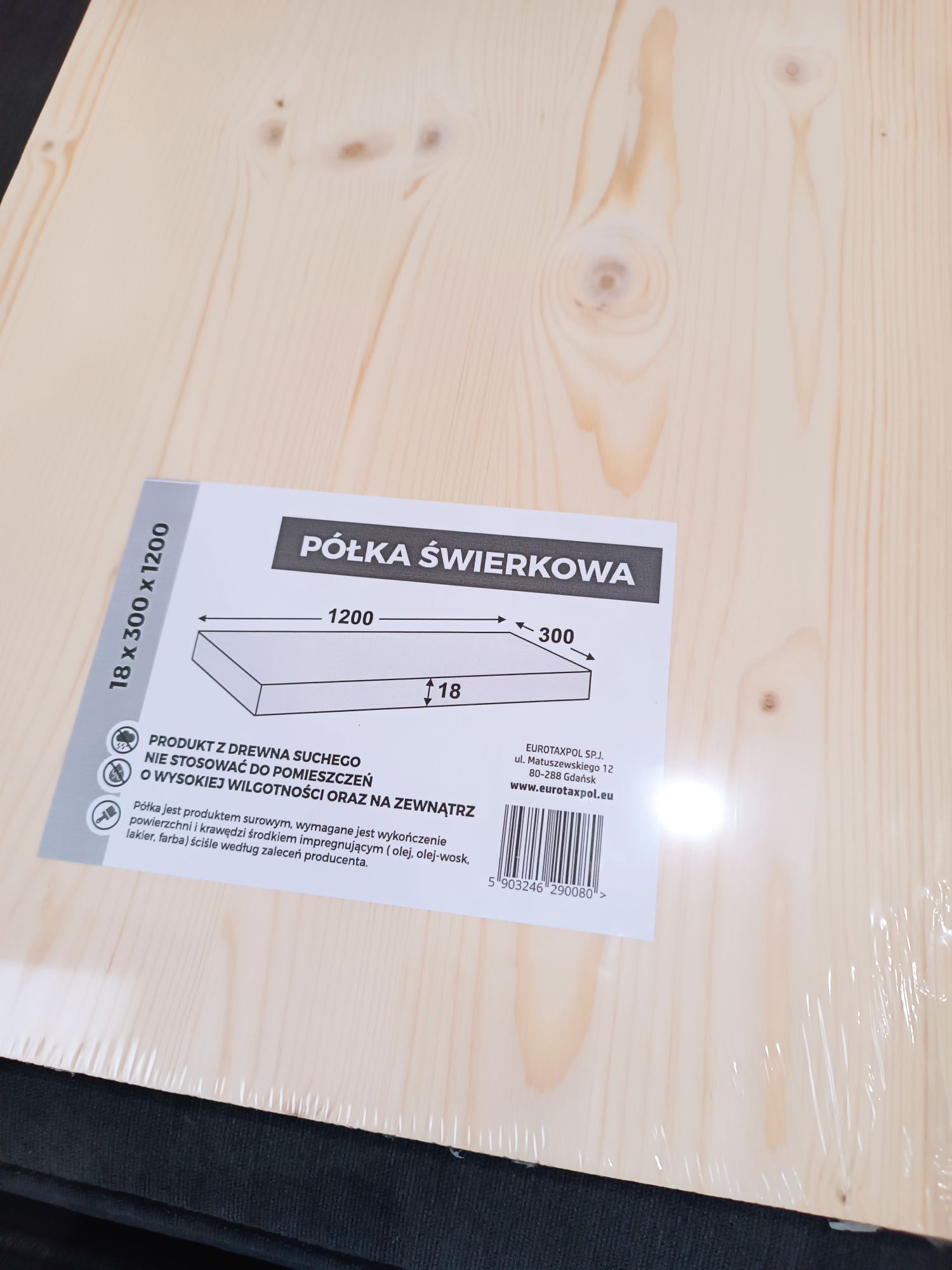

2xpółka 1200x300

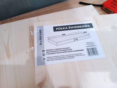

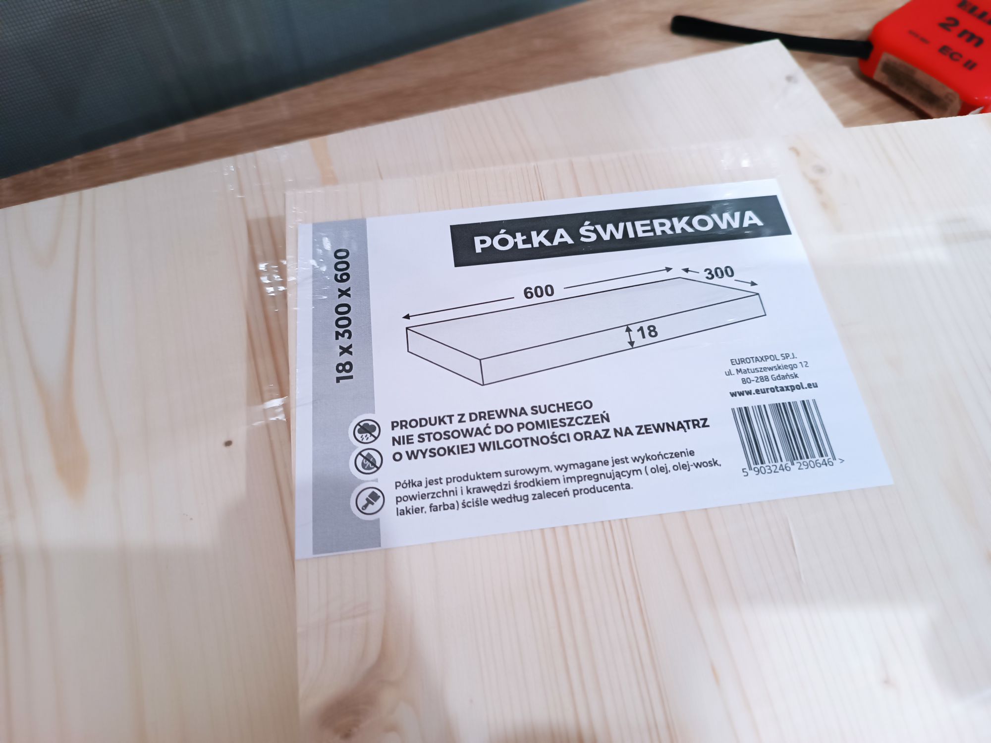

2x pólka 600x300 cięte na pół w markecie
Wkrety tzw. konfirmat 16szt + 3stopniowe wiertło pod konfirmat
Dechy ok. 250zł + godzina dłubania
Prosty regał na winyle

Polecam ten:
https://www.obi.pl/woski-do-drewna/star ... /p/1224278
Można nim zrobić zarówno satynę, jak i wysoki połysk. Kwestia spolerowania drewna papierem wodnym i potem ilości warstw i polerki wosku. Jest też odporny na warunki (używałem go do noży czy narzędzi), dosyć szybko wysycha.
KIedyś Starwax miał mieszankę oleju z woskiem, w takiem metalowej płaskiej butelce. efekt był równie ładny, ale głębiej zabezpieczało. Ale do mebla domowego, wystarczy wosk.
