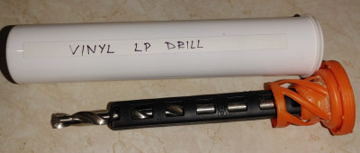

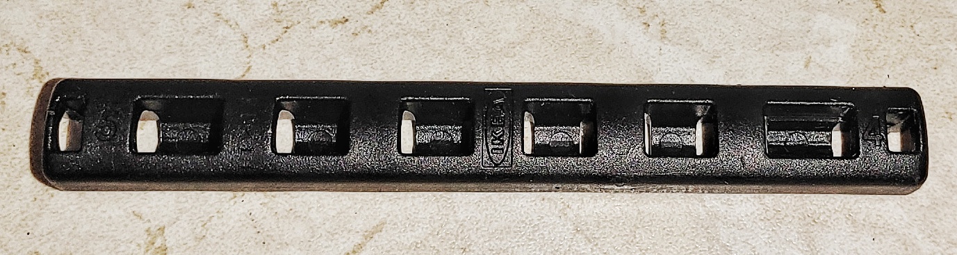

Szybki projekcik na 'rozwiertak' do LP.
Co potrzebujemy?

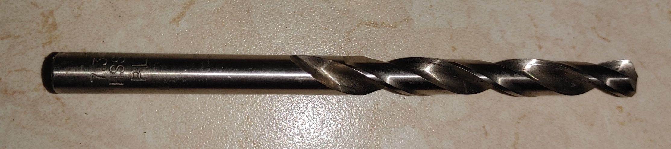

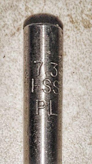

1. Wiertło do metalu 7.3mm.
Zastanawiałem się nad 7.2mm oraz 7.3mm. Wybór padł na 7.3mm po znalezieniu gotowego produktu w iście audiofilskiej ceniehttps://www.infoaudio.pl/artykul/85,lp- ... winylowych.

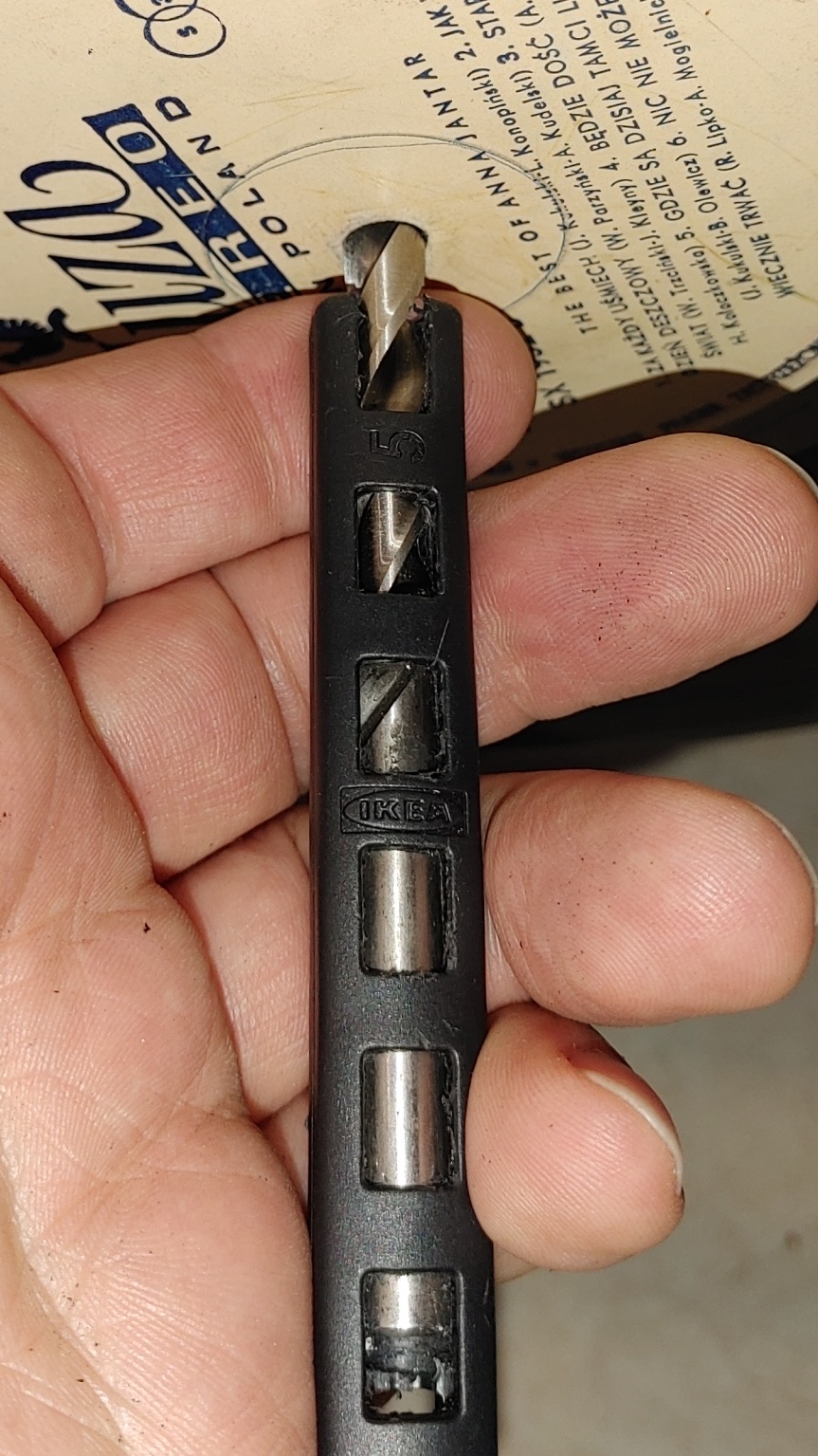

2. Jakaś rączka.
W moim przypadku rączki do kluczy imbusowych załączane do Ikeowych szafek.

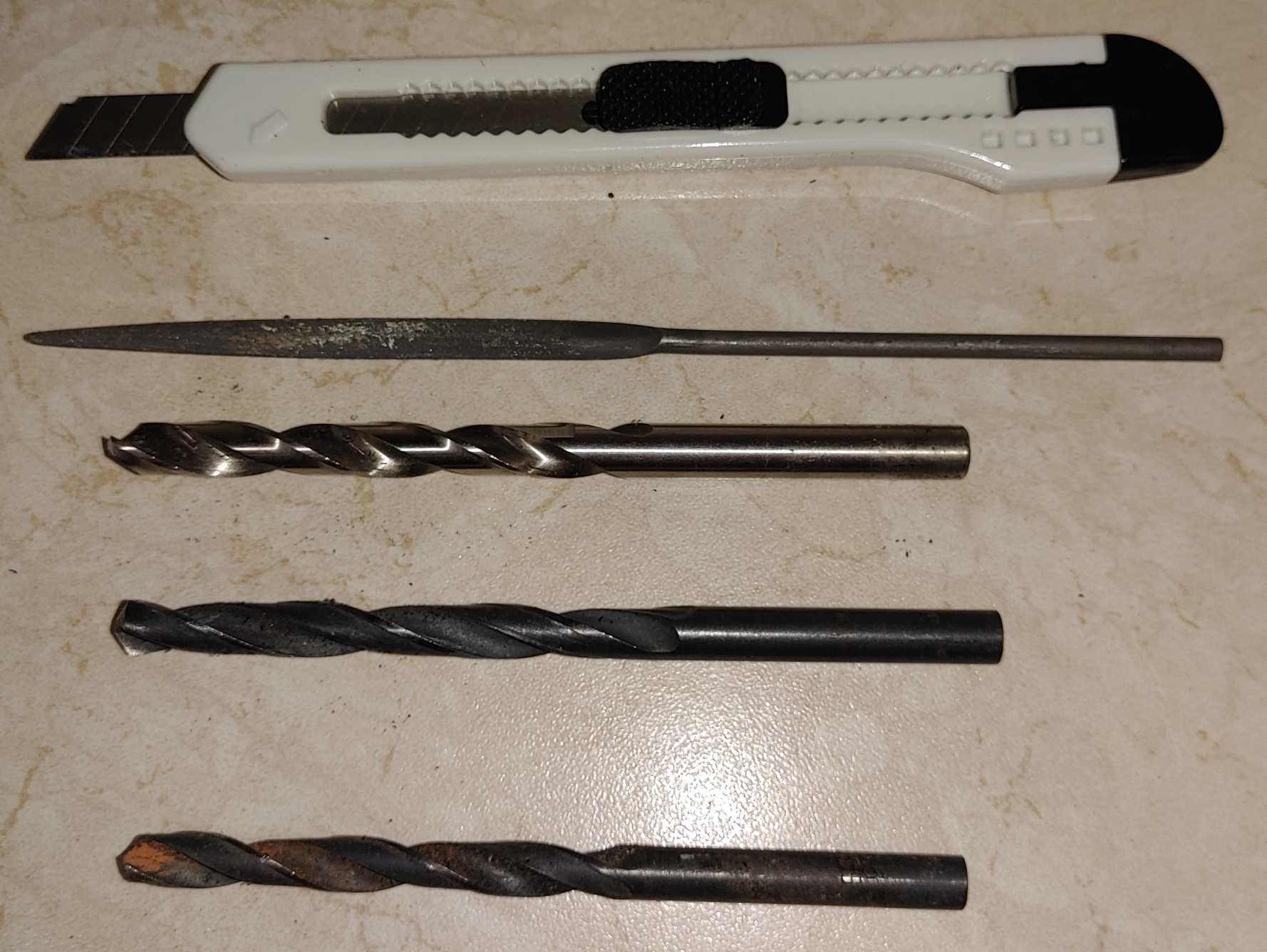

3. Wiertła do rozwiercenia otworu w rączce, nóż, pilnik (iglak) półokrągły, wkrętarka.

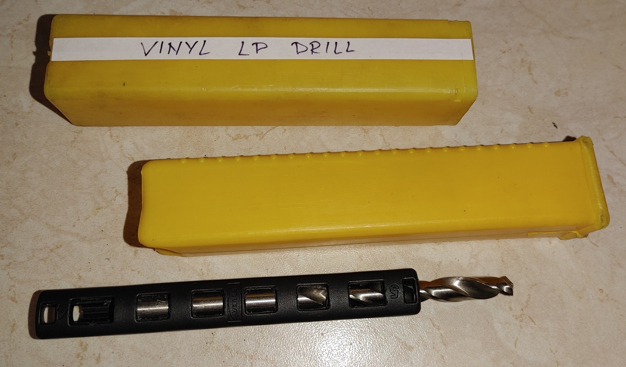

Gotowy produkt:
"Przymiarka" do LP:

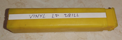

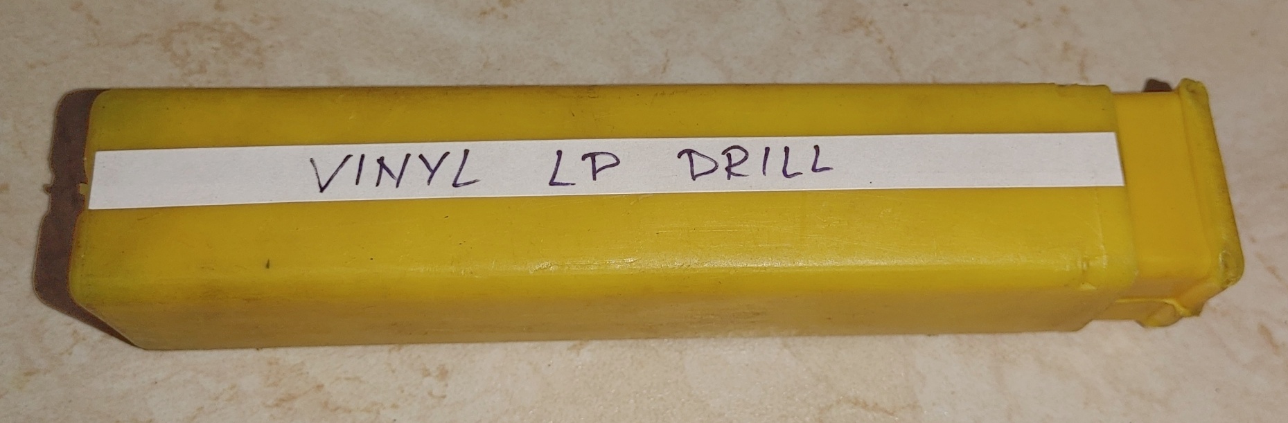

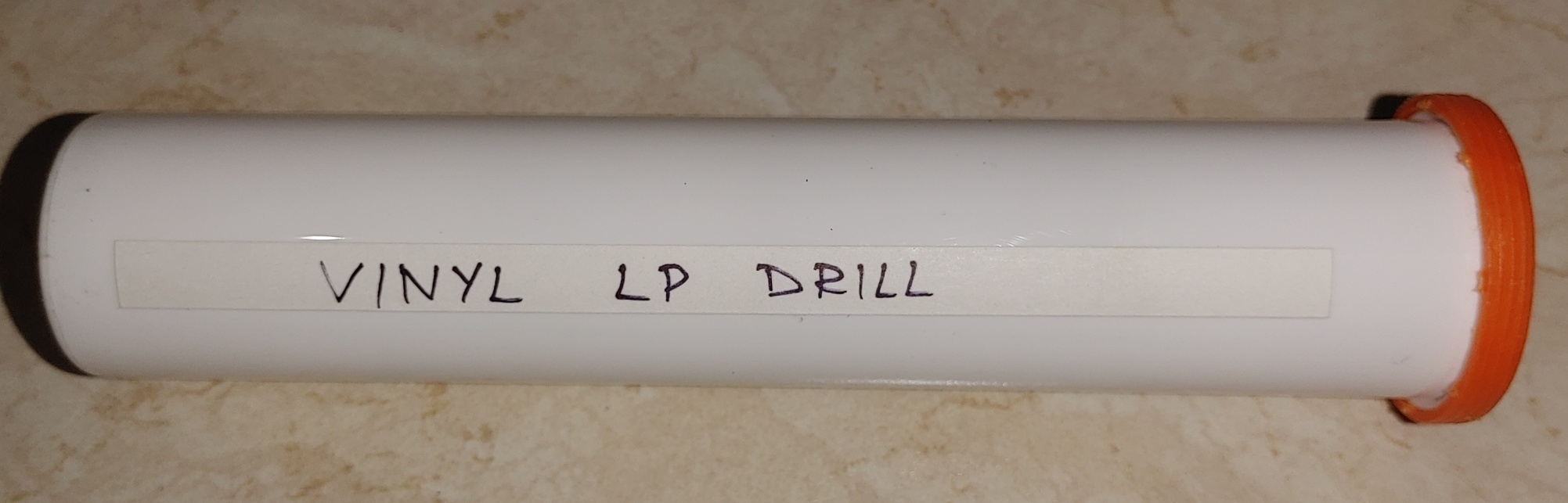

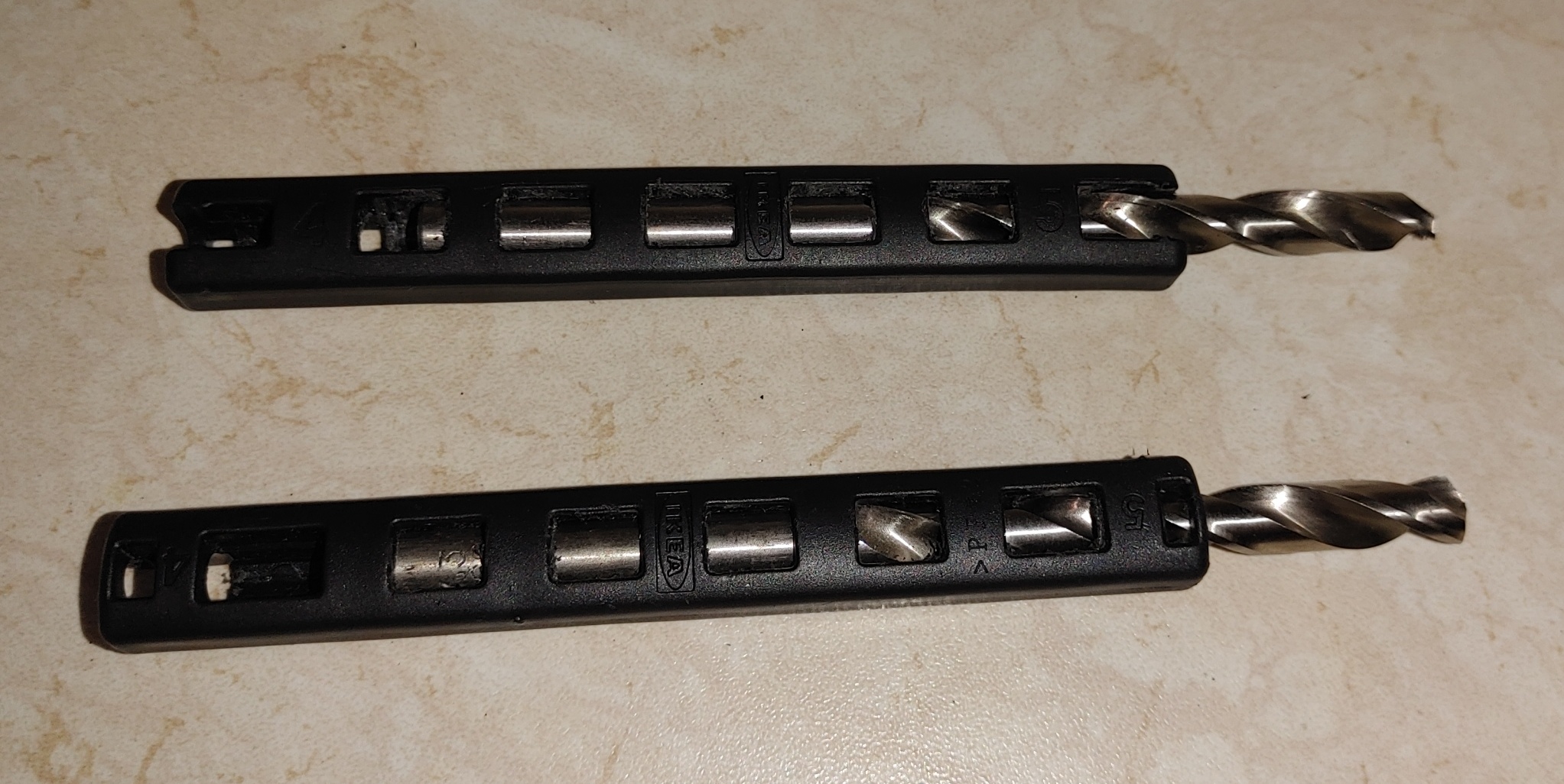

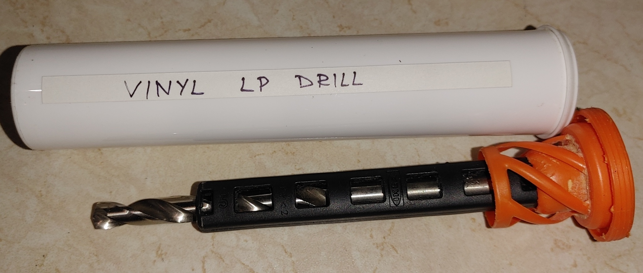

Gotowy secik 1 wraz z opakowaniem:
Gotowy secik 2 wraz z opakowaniem:
Koszty:
- Dwa wiertła wraz z przesyłką z alegrosza - 15pln
- rączki z 'przydasię' - free
- pudełka z 'przydasię' - free
- robocizna - free
Całość za dwa sety - 15pln.
Jeden rozwiertak zostawiłem dla siebie, drugi leci do kolegi pod choinkę.
Jedna 'ciasna winylowa dziurka' już rozwiercona. Sprzęt działa :D
