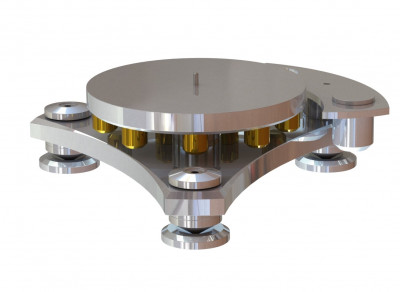

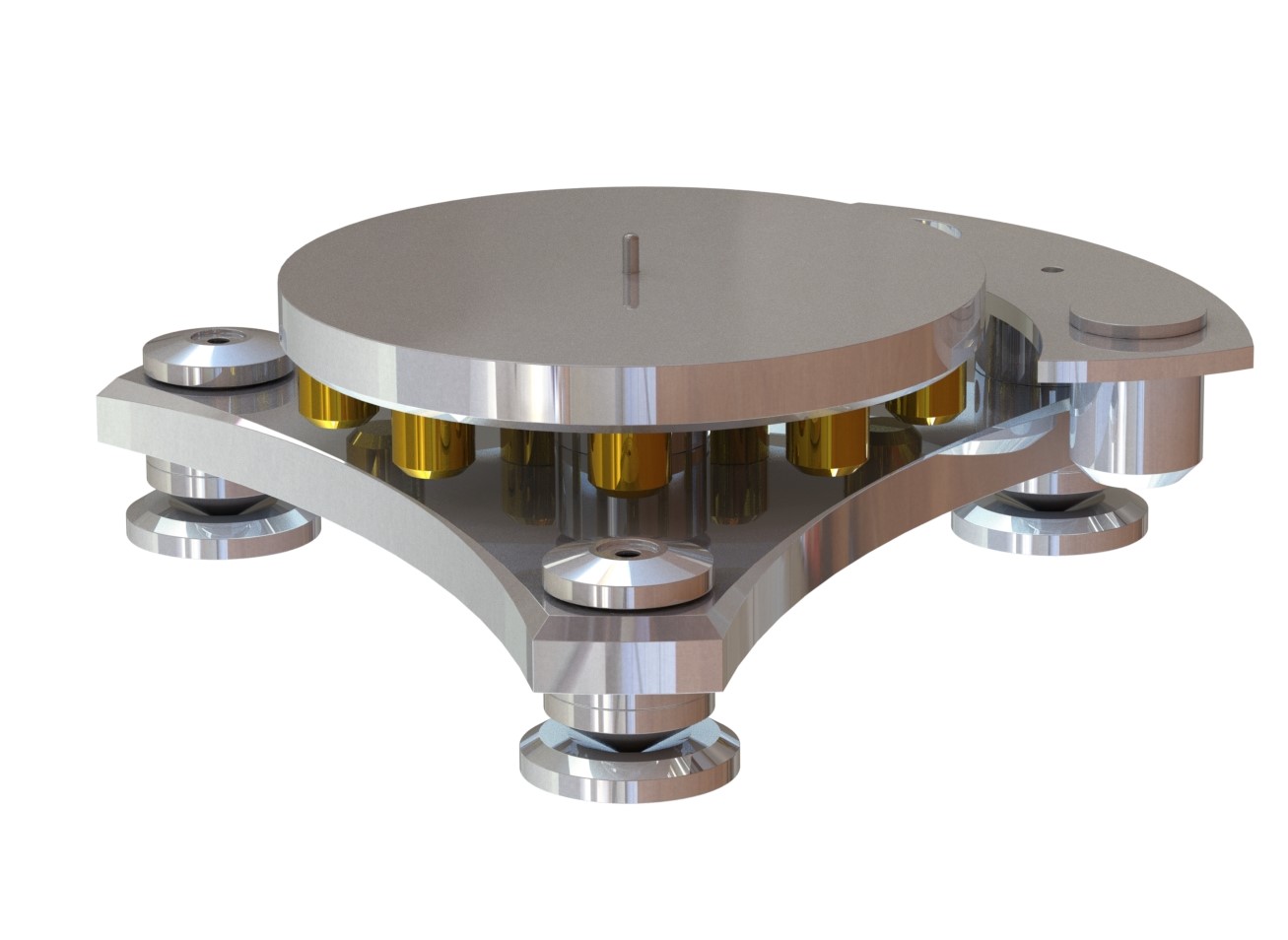

Bardzo dziękuje za podpowiedzi. Jesli chodzi o Maxona - patrzyłem, ale największy problem mam z doborem dokładnego modelu. Chciałbym kupić silnik, który jest sprawdzony i pewny. Nie chce wywarzać otwartych drzwi.
Jeśli chodzi o wątek gramofonu - jeśli znajdę chwile czasu to na pewno go utworze. Gramofon praktycznie jest już kompletny w poszczególnych częściach (nie złożony). Nie ruszę dalej bez silnika
dlatego liczę na pomoc. Jako zachętę do pomocy, załączam render gramofonu (zaprojektowałem go w 3D, opierałem się na modelu Transrotora). Wszystkie elementy są wykonywane przeze mnie na precyzyjnej maszynie CNC włącznie z łożyskiem(które moim zdaniem mogłoby konkurować z topowymi markami przy naprawdę niedużym koszcie wykonania).

Na forum na pewno znajdziesz nabywców na taki gramofon
