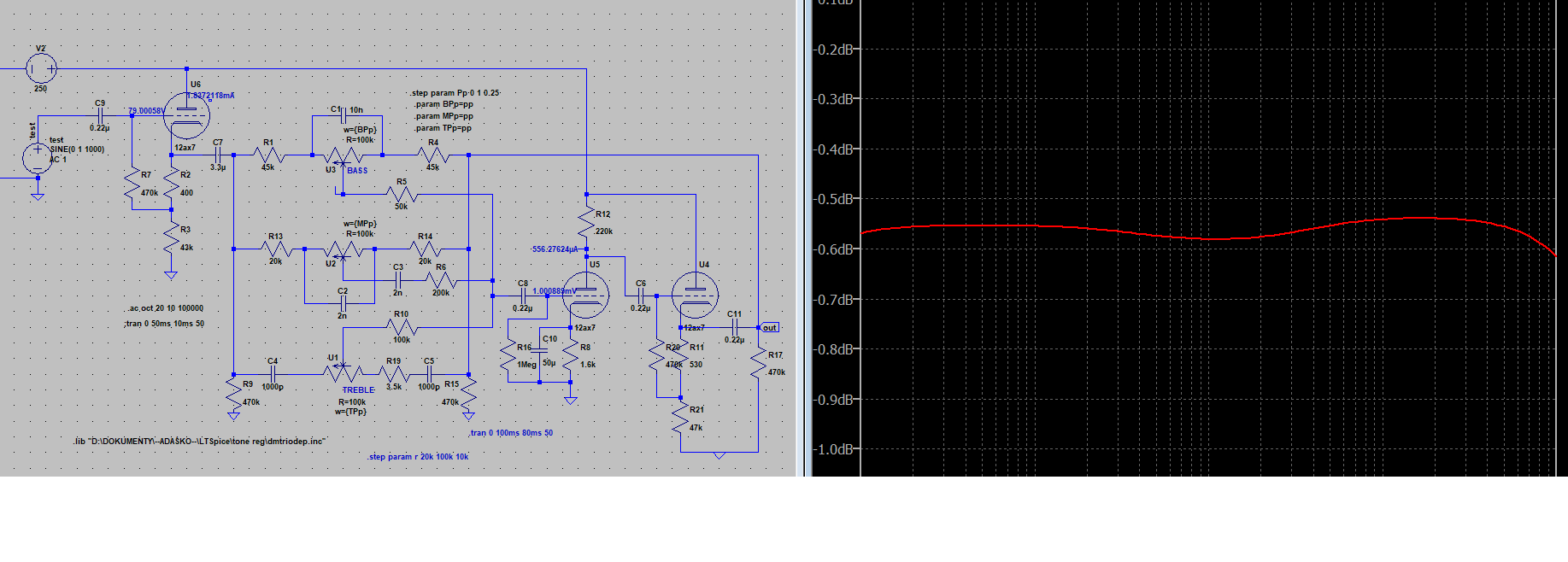

Zadanie trochę trudniejsze niż myślałem...
Zaczynamy od stopnia wejścia. Duża impedancja wejściowa mala wyjściowa...Do wysterowania filtrów korekcji... Ecc88 w układzie wtórnika katody z 2ga swoją triodą w obciążeniu katody... Niskie napięcia, duże prądy wydaje się ok....

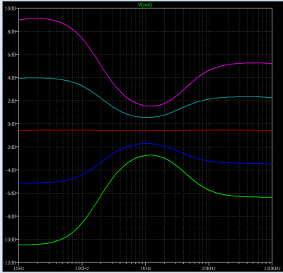

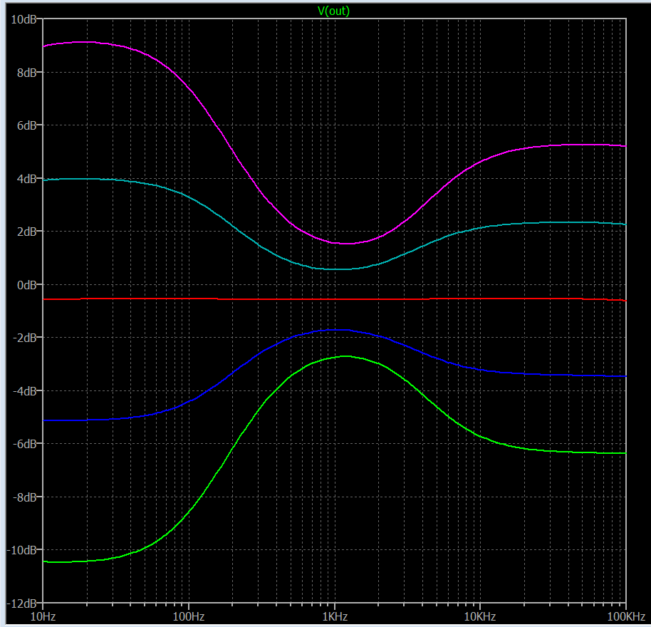

versja 1
3 triody ecc83 na kanał - tą 4 tą gdzieś wcisnę żeby w kanale nie mieszać
ale jest materiał wyjściowy. dosyć linowy w pozycji martwych potencjometrów
10Hz - 100kHz

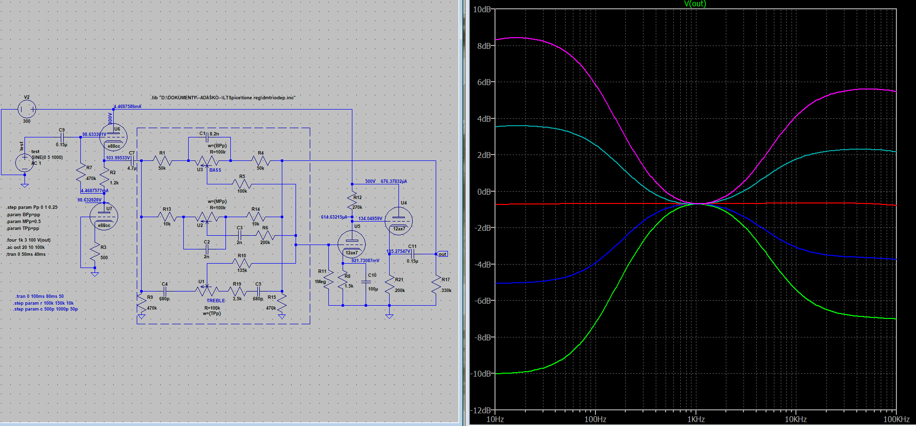

TTC-ver2 - zlutuje na desce i zobaczę jak to działa
