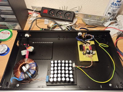

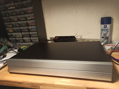

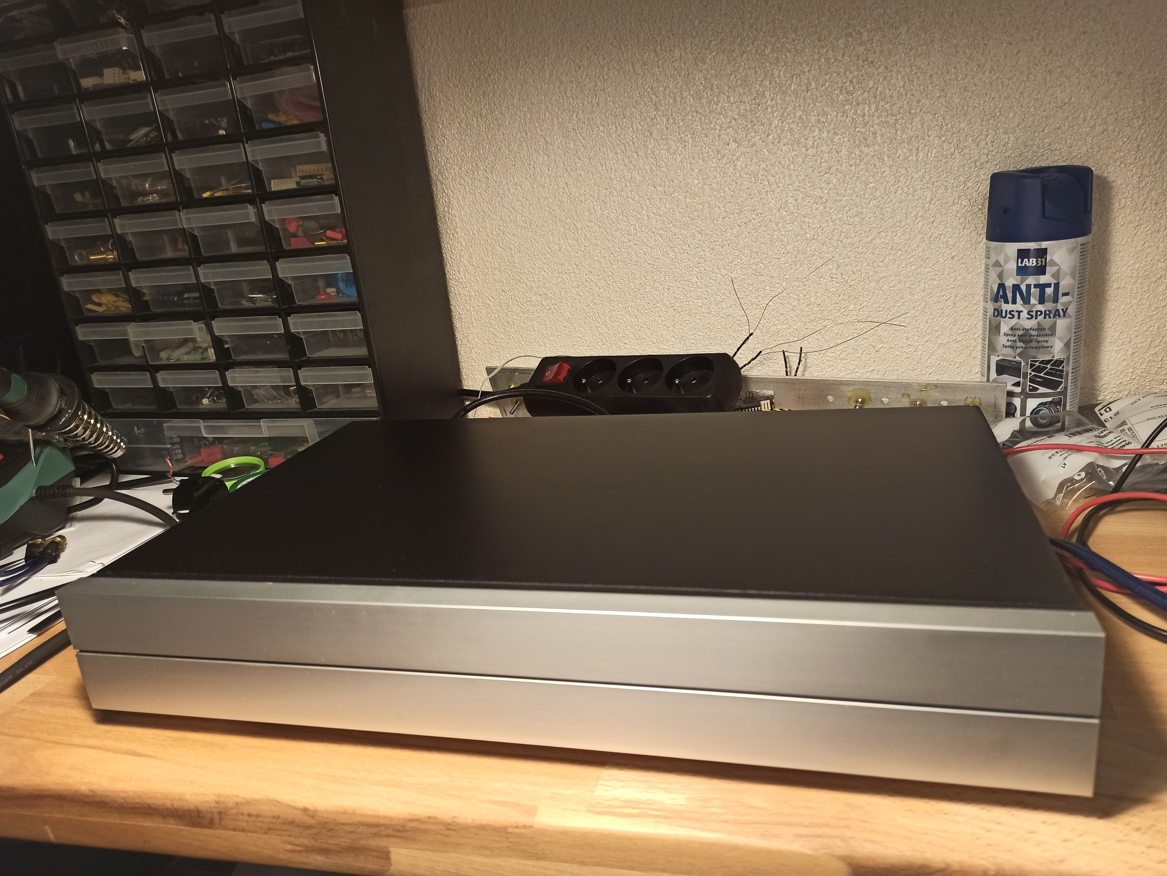

Po naprawie gramofonu Pioneer i wymianie igły na At95e postanowiłem złożyć jakiś przedwzmacniacz, miałem nadzieję na płytki do nuda ale nie były dostępne więc wyszedł vsps z rezystorami Dale kondensatorkami vimy + bateria kondensatorków 1000uf na zasilaniu. Gra to wg mnie ok, Fire Straits z winyla brzmi ekstra. Obudowa z tunera Marantz pomalowana i dwa ceowniki na panel przedni.

Na bebechach się nie znam, ale fajny pomysł z tymi aluminiowymi ceownikami :clap:
Może jakaś cienka drewniana listewka pomiędzy nie, jako wypełnienie :think:
Muzyka, TV Republika i styka
Ratujmy nasze bobry!
I takie tam 100 bzdetów :lol:

Właśnie mi po przypomniałeś że czeka na montaż taka cienki mosiężny pręcik ;)

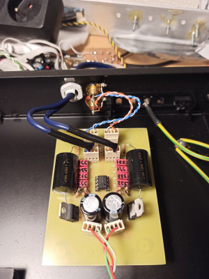

Najbardziej podobają mi się te przewody od transformatora zasilającego - wiem że to wersja testowa ale... Skasowałem resztę wpisu bo.... Pozdr.

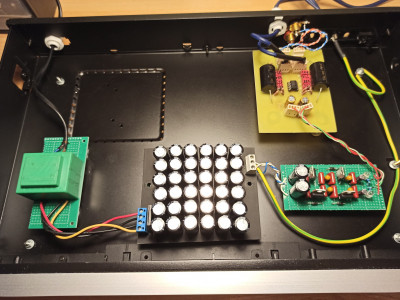

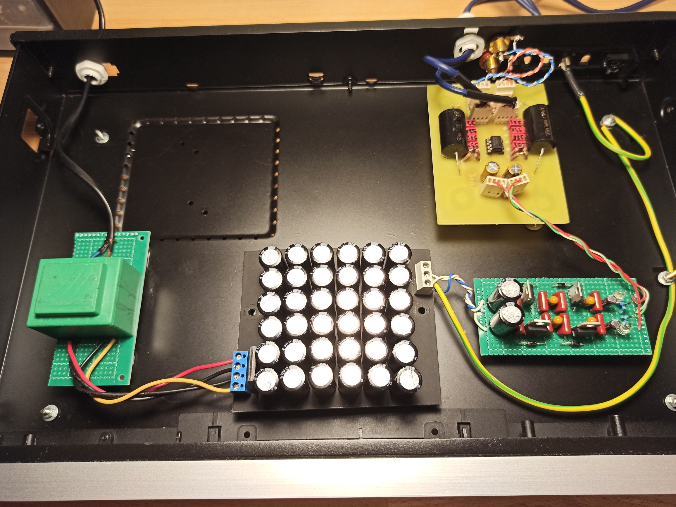

Poprawiłem parę rzeczy, zmieniłem transformator bo ten brumił, teraz cisza, dodałem dwustopniowy zasilacz najpierw na stabilizatorach +-18v potem +-15v, dodatkowo dodałem kilka tantali do filtrowania, i porządne kondensatorki foliowe.

Jaki ma być efekt takiej konfiguracji?

Oparłem się na wpisie z forum że tworzy się niskoszumny zasilacz
https://diyaudio.pl/forum/teoretycznie/ ... post647528
