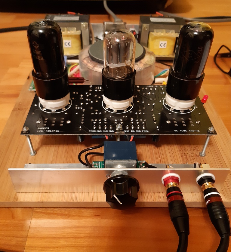

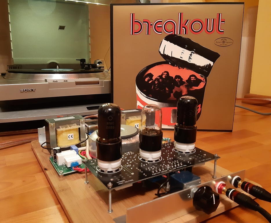

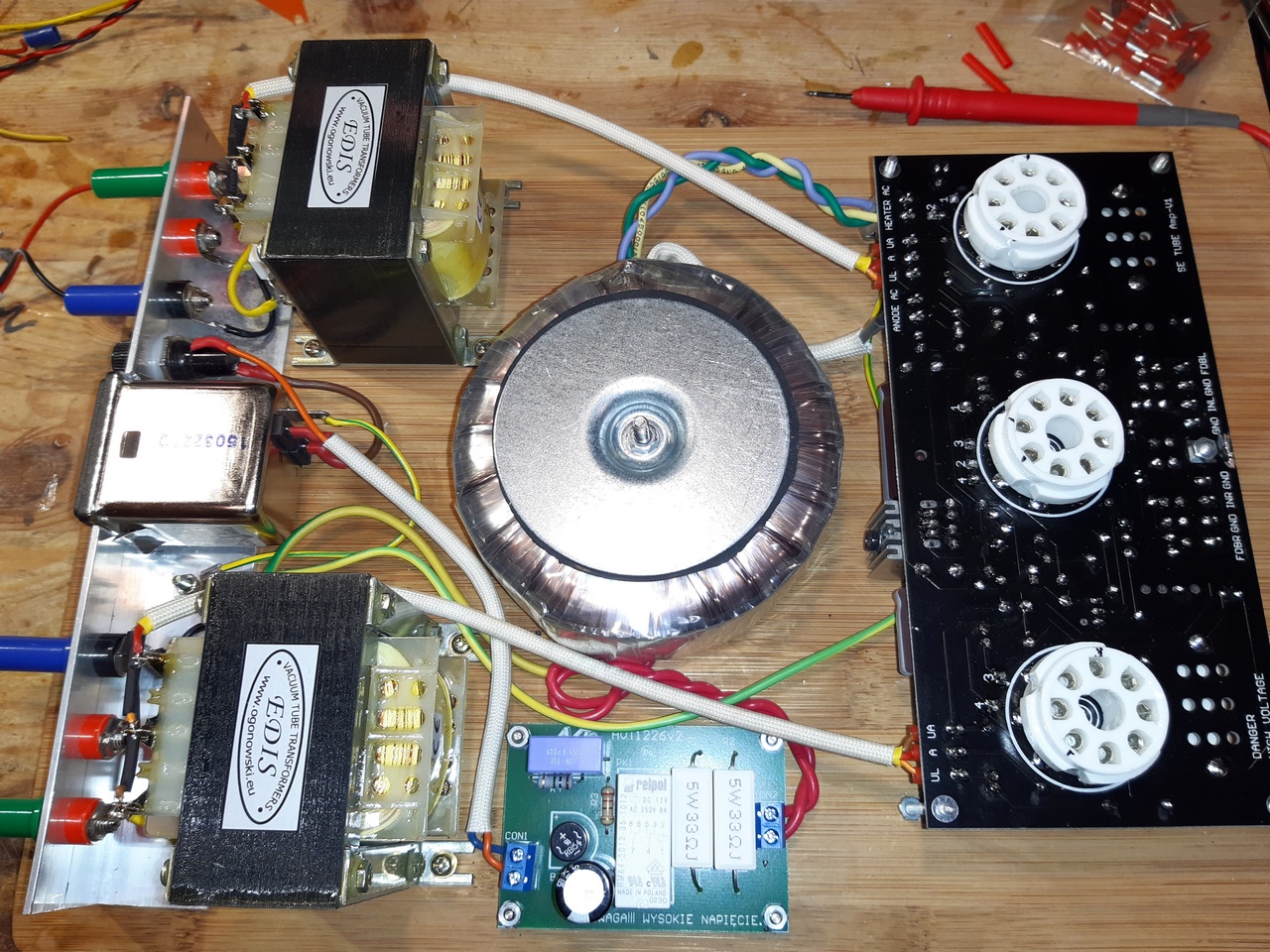

Kilka tygodni temu pożyczyłem do Marka – Misse wzmacniacz SE na lampach PCL86. No i od tego się zaczęło…
Później były rozmowy i porady Marka, który pokierował mnie odpowiednio i… zrobiłem to, do czego zbierałem się przez kilka lat, ale brakło motywacji.
Szybko skompletowałem graty i bazując na uniwersalnej płytce, która dzięki zworkom, pozwala łatwo przełączać konfiguracje: trioda, pentoda, ultralinearny, uruchomiłem prosty układ. Na razie z rozmysłem zmontowałem wszystko bez obudowy, żeby łatwo było zmieniać konfiguracje i eksperymentować z układem.
Wzmacniacz został na razie uruchomiony w trybie triodowym bez sprzężenia zwrotnego.
Wiadomo, że lampy muszą trochę popracować, ale brzmienie już mi się podoba.

A te płytki to skąd to? Może mi by się nadały do testow

Ja mam od sprzedawcy retro-nix z allegro.

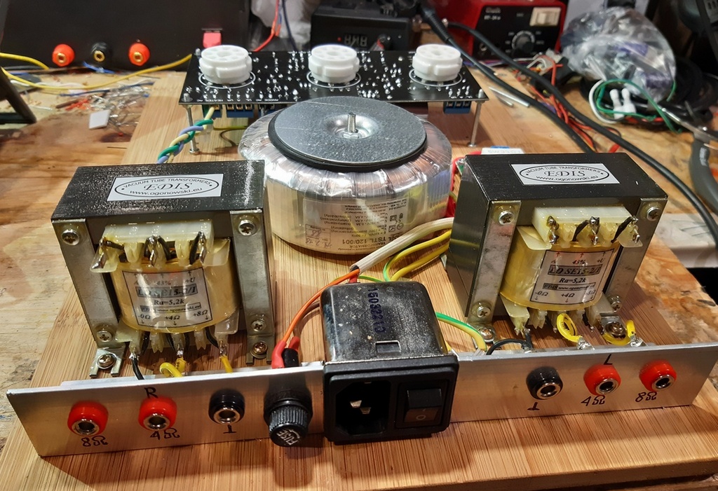

Bawię się i słucham
Lampy się już pewnie ułożyły po kilku godzinach słuchania. Brzmienie mi się podoba, ale wprowadzam różne zmiany.
Wyrzuciłem pojemność z obwodu sprzężenia zwrotnego - duży plus w brzmieniu. Dźwięk polepszył się, jakby zdjąć koc z głośników.
Bez sprzężenia pasmo przenoszenia było od ok. 15 Hz do 16 kHz (-3 dB).
Ze sprzężeniem (z usuniętą pojemnością) jest od 8 Hz do 36 kHz (-3 dB).
Ostatnio zmieniony 13 wrz 2020, 22:29 przez cobra, łącznie zmieniany 1 raz.

Kol. Cobra nie burczą Ci te trafka LO?
- cobra
- Posty: 1213
- Gramofon: SL-Q33
- Lokalizacja: W-wa
Re: SE na lampach 6N9S i 6P6S
Nie, nic nie burczy.
Natomiast niedawno zauważyłem, że jedno trafo powoduje sprzęganie się na częstotliwości ok. 60 kHz i to tylko w konfiguracji UL ze sprzężeniem zwrotnym. Ciągle jestem na etapie prób.

Dzięki, Mi jedno lekko burczy czuć pod reką, ale w głośnikach nie słychać..

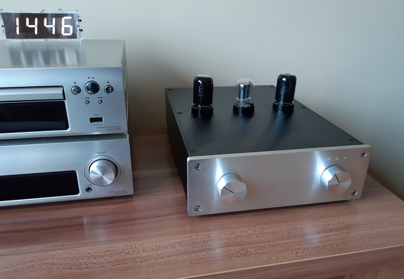

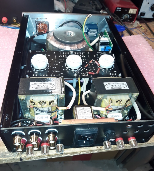

Kończę zamykanie tego w docelowej obudowie i trafi wreszcie na swoje miejsce.
Już tylko jedna rzecz przede mną, ale nie taka prosta: wyciąć otwoty na lampy w górnej płycie alu 3 mm. Boję się to spieprzyć, bo ma ładnie wyglądać.

Ja oklejam pokrywe tasma papierowa i sie nie porysuje i latwo i dokladnie mozna rysowac
tutaj to raczej wiertlo stopniowe wchodzi w gre

Zrób próbę na innym kawałku Alu jak to Ci idzie, albo daj na CNC
- cobra
- Posty: 1213
- Gramofon: SL-Q33
- Lokalizacja: W-wa
Otwory już zrobione właśnie wiertłem choinkowym. Wyszło ok, ale przypałętała się jedna mała ryska
Zamaskowałem ją czarnym mazakiem.
Właśnie myślałem o oklejeniu, ale akurat nie miałem czym (nie znalazłem taśmy malarskiej). No i wyszła kara za niecierpliwość

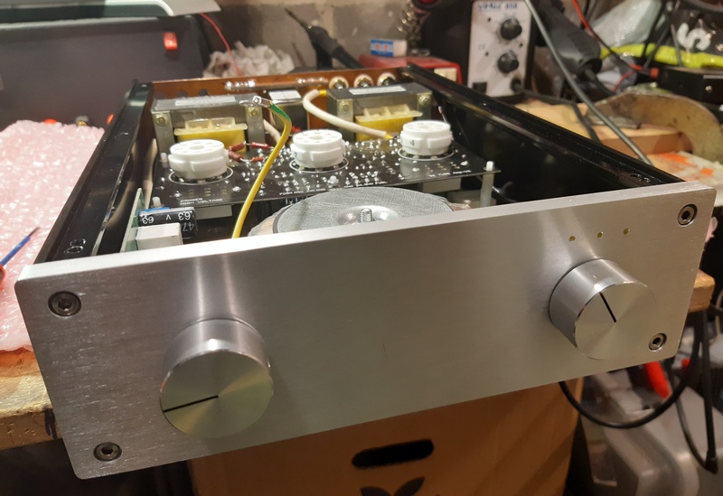

Też mi się podoba. Nawet niezła ta obudowa z Chin, wykonanie bez zarzutu.
Jedyny minus, to gniazdo zasilania w tylnej ściance z boku - ścianka poszła out.
Gruba przednia płyta 10 mm wymaga frezowania, żeby osadzić manipuladła.
Na szczęście wzmacniacz umieszczony w obudowie nie zmienił brzmienia

Bardzo dobrze to wyglada. Choc transformatory za lampami bardzo mi sie podobaja
