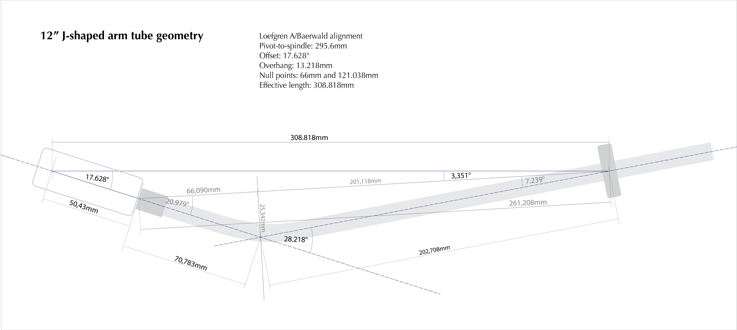

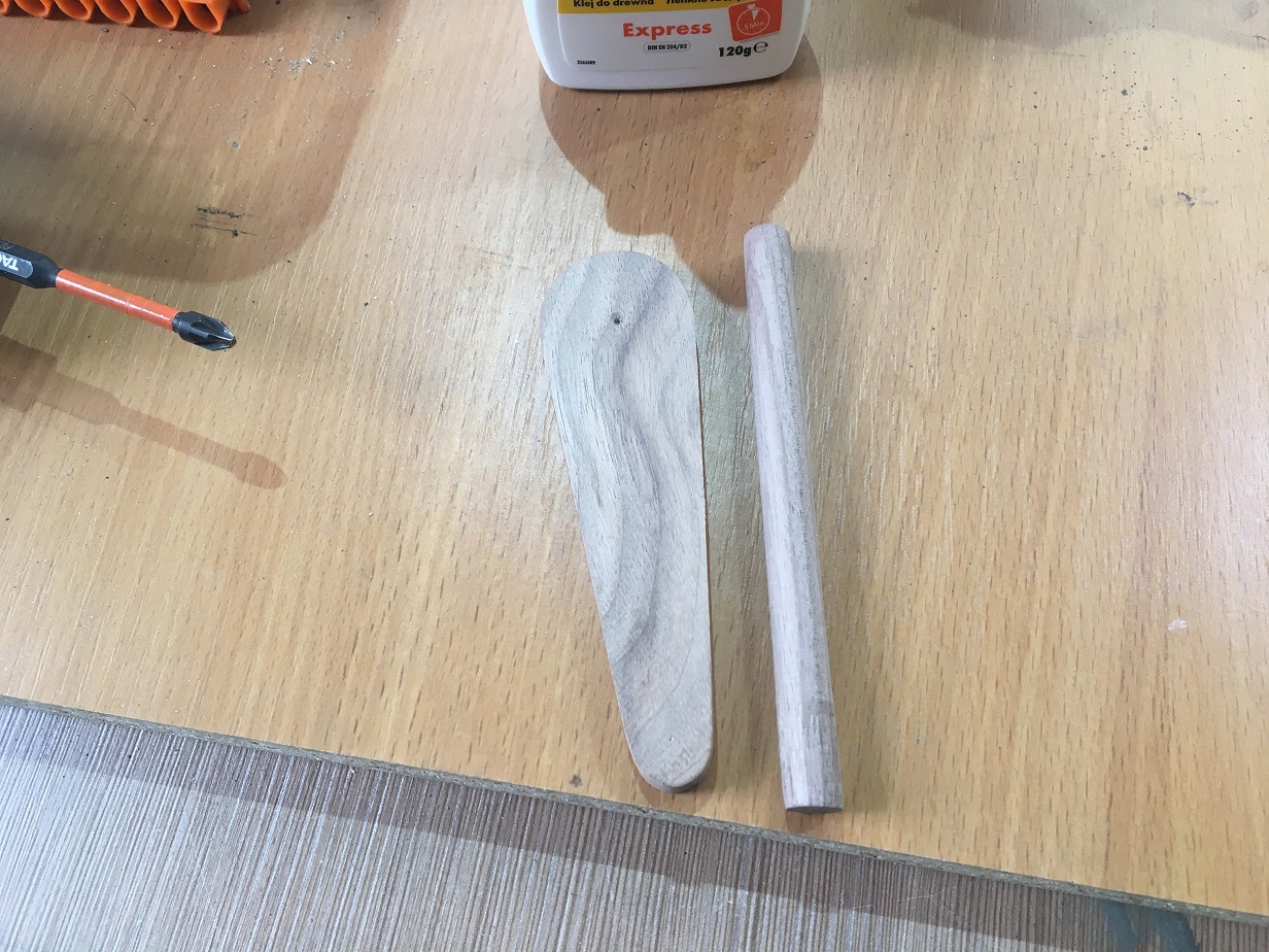

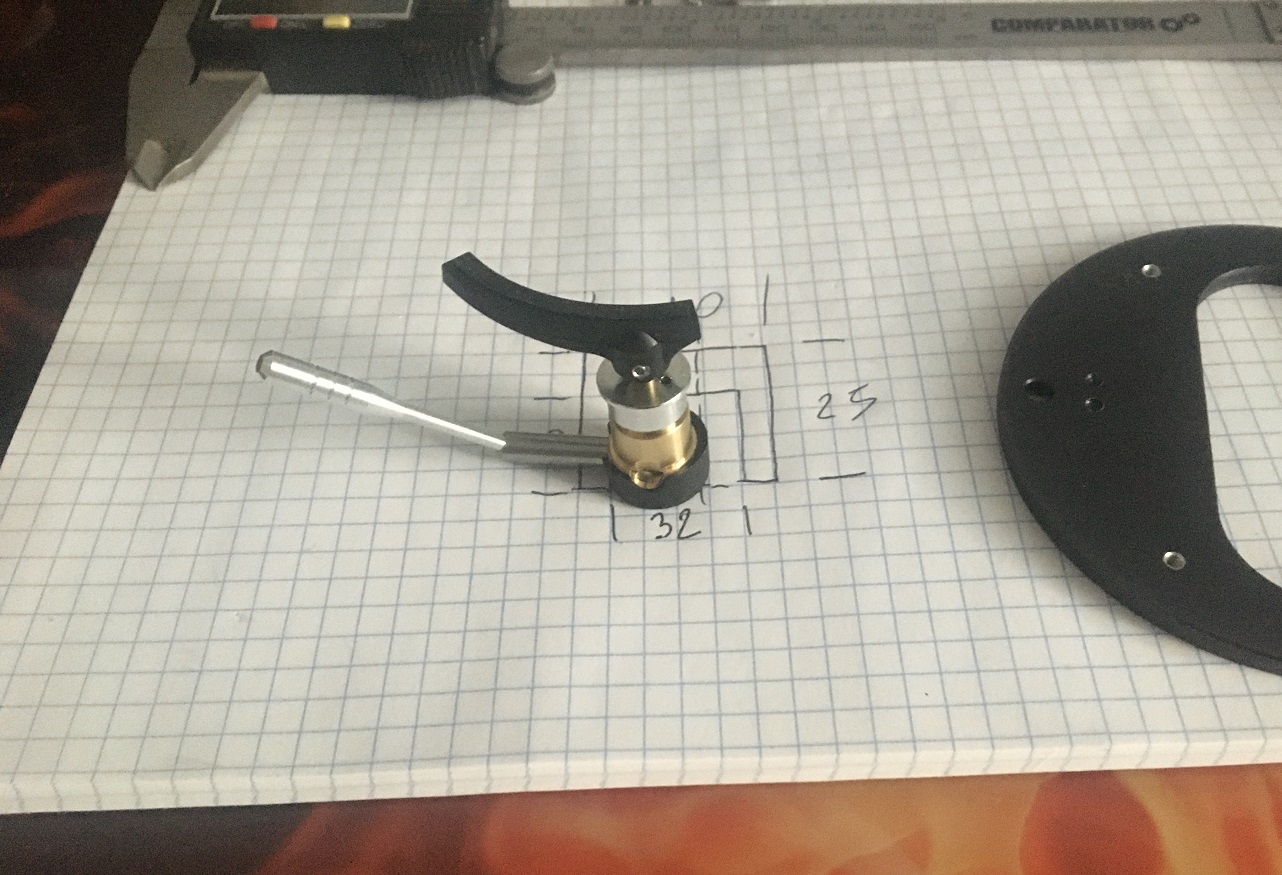

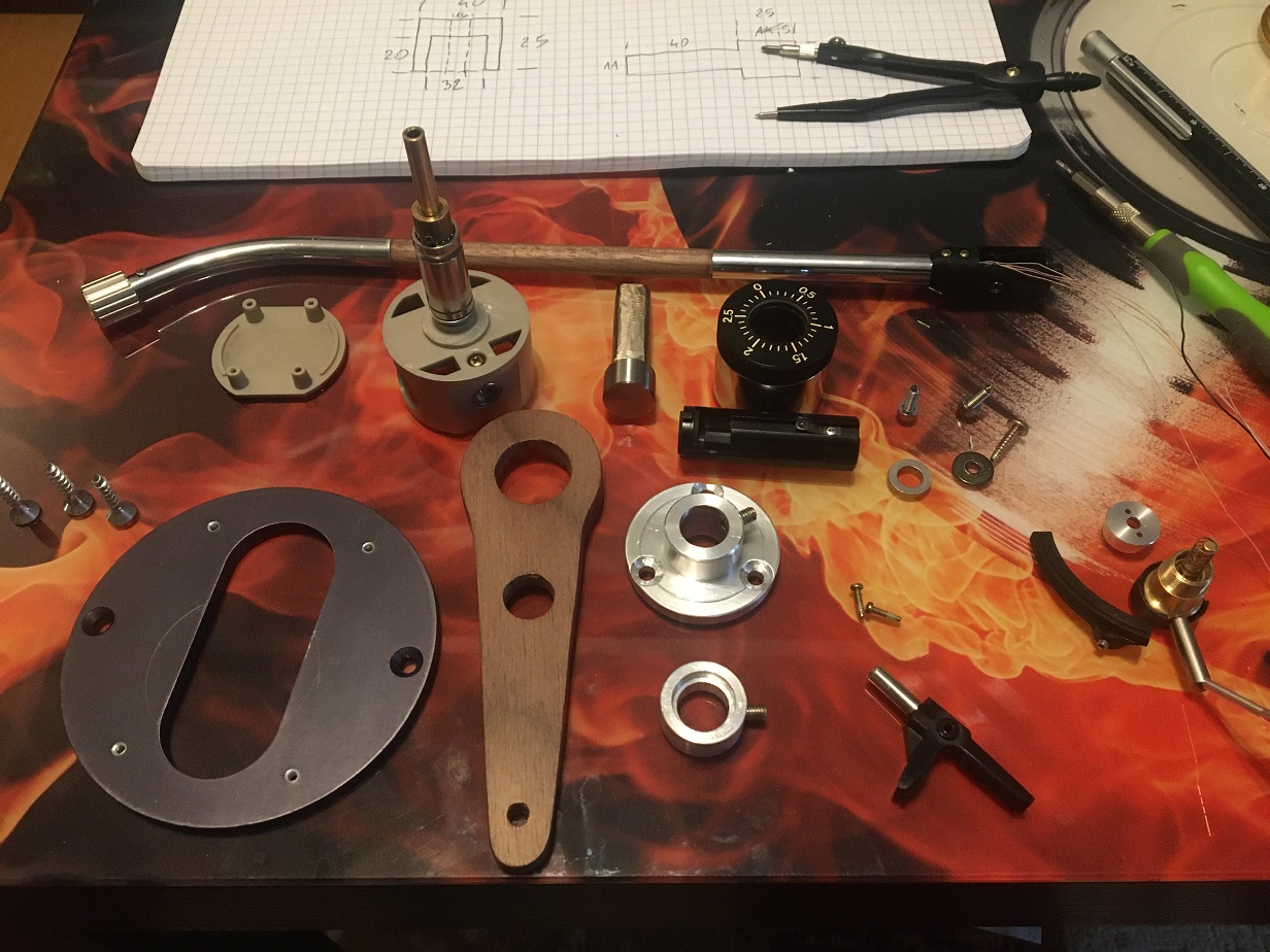

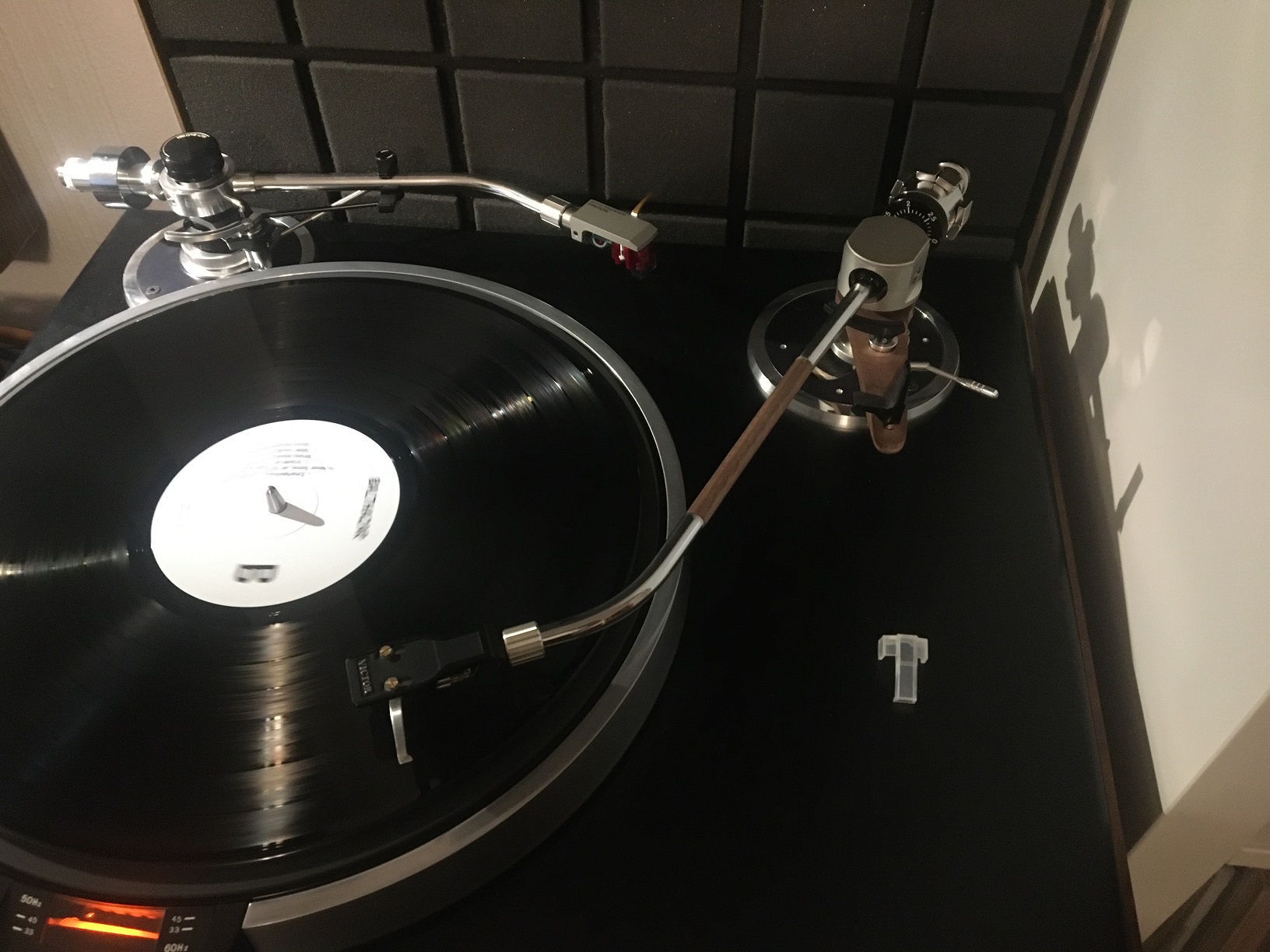

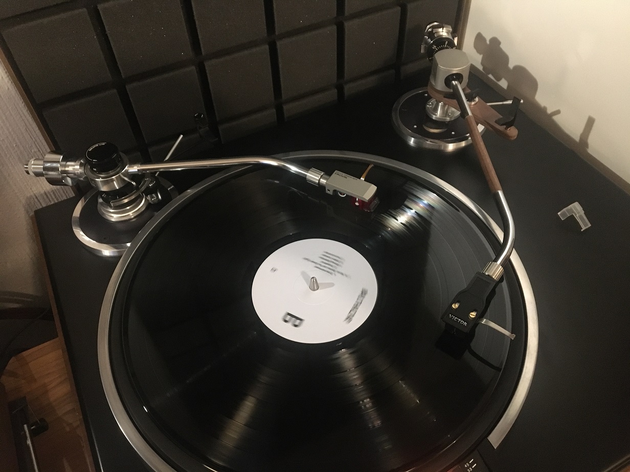

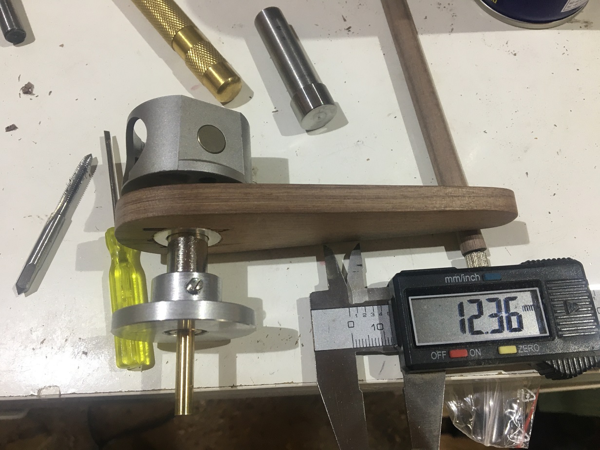

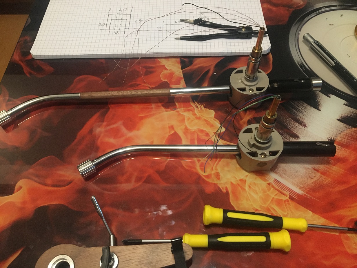

Jak w temacie zbudowałem sobie ramię 12-to calowe. Zbudowałem to za duże słowo. Przerobiłem 9-cio calowe ramię z Sony PS-T15. Dlaczego to ramię ? Bo było tanie, mało tego, kupiłem dwa jakbym coś "spieprzył" :D Oczywiście gdzie mogłem wykonałem elementy drewniane, konkretnie z drewna orzechowego. Kilka elementów wykonał tokarz. Dwa z aluminium oraz dwa z nierdzewki. Windę kupiłem Regi. Oczywiście nie jestem taki mądry żeby wszystko wyliczyć i wymierzyć samemu więc posiłkowałem się popularnym schematem (pierwsza fotka).

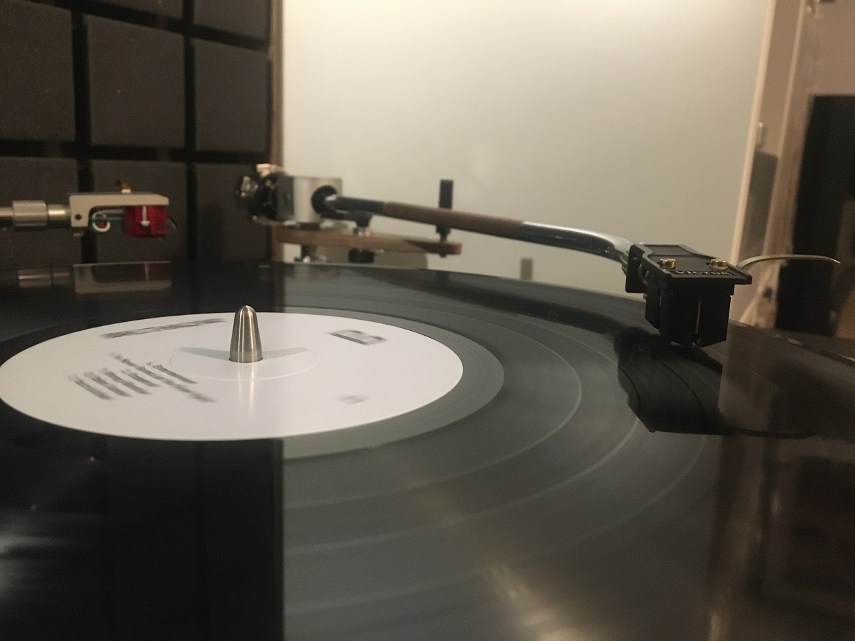

Nie spodziewałem się że to tak dobrze zagra ! Dziś przeprosiłem się z 103R :lol: na tym ramieniu to Demon dynamiki ! I ten mocny, mięsisty basssss...
Czekam jeszcze na cięższy balast przeciwwagi bo ten który wstępnie zaprojektowałem jest za lekki o 30 gramów. Stąd na fotkach widoczne tymczasowe magnesy na przeciwwadze 8-) A i jeszcze czekam na zamówiony nowy armboard.
Całość kosztowała mnie coś między 300 a 400 zł :P Tak mi się podobała "zabawa" że zaczynam nowy projekt bardziej "poważnego" ramionka :dance:

Brawo :clap:
Posty: 4567
Re: Ramię 12 cali.
Jest moc :handgestures-thumbupleft: :clap:
Re: Ramię 12 cali.
Fajne ramię! :) Własne więc tym bardziej cieszy. ;)
Michal35
Posty: 1770
Re: Ramię 12 cali.
Post autor: Michal35 »
Pięknie :clap: . Po materiale widać już czyja to robota.
A jak brzmi płyta z dwóch igieł? :lol:
Advance Paris X-i125
Dali Ikon 6
Posty: 5096
Re: Ramię 12 cali.
Gratulacje Marku.
:clap: :clap: :clap:
Posty: 4136
Re: Ramię 12 cali.
Świetnie wygląda :clap: i to drewienko :pray:

Fajnie - sam by chciał spróbować coś takiego do własnej konstrukcji - skąd dorwałeś dwa takie ramiona? I pytanie może naiwne, ale, jak rozwiązałeś kwestię antyskatingu? Bo ze zdjęcia nie widzę :(((
Mnie także interesuje rozwiązanie odnośnie AS. Używałeś protraktora Stevensona?

dale pisze:
05 maja 2020, 21:38
a co tu rozwiązywać
powiesi SPU 6g nacisku, po drugiej stronie pół kostki masła, czyli ponad 100g i jaki antyskating.
Wczesne SME 12" nie posiadały antyskatingu, a są to najdroższe ramiona z tej rodziny
budując długie ramię myślimy o ciężkich wkładkach 20-32g, a i nacisk igły 2,5-6g :drool:
Oczywiście płyty testowe itd. ale raczej ze śledzeniem rowka i jego dna problemu nie będzie :pray:
