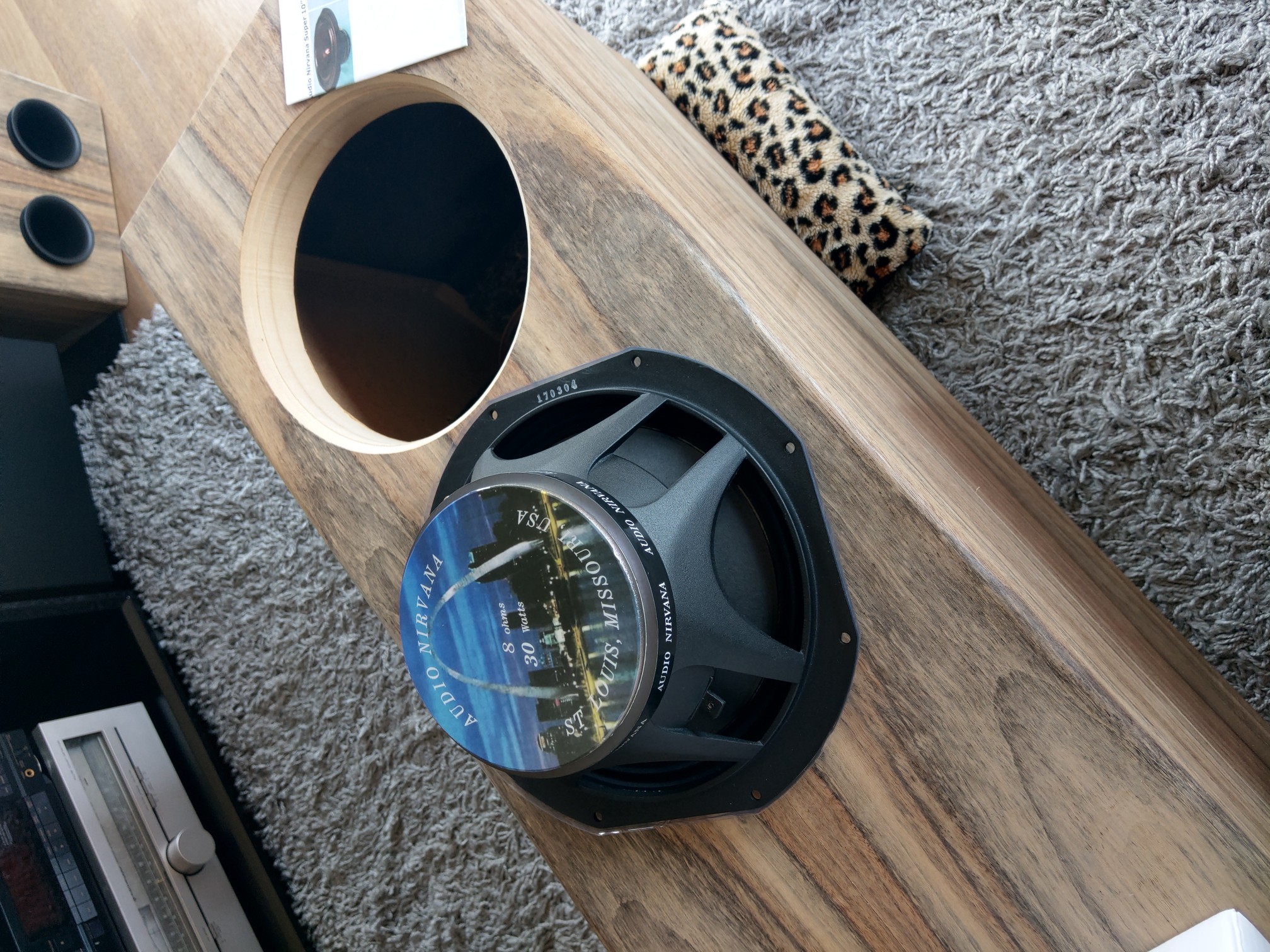

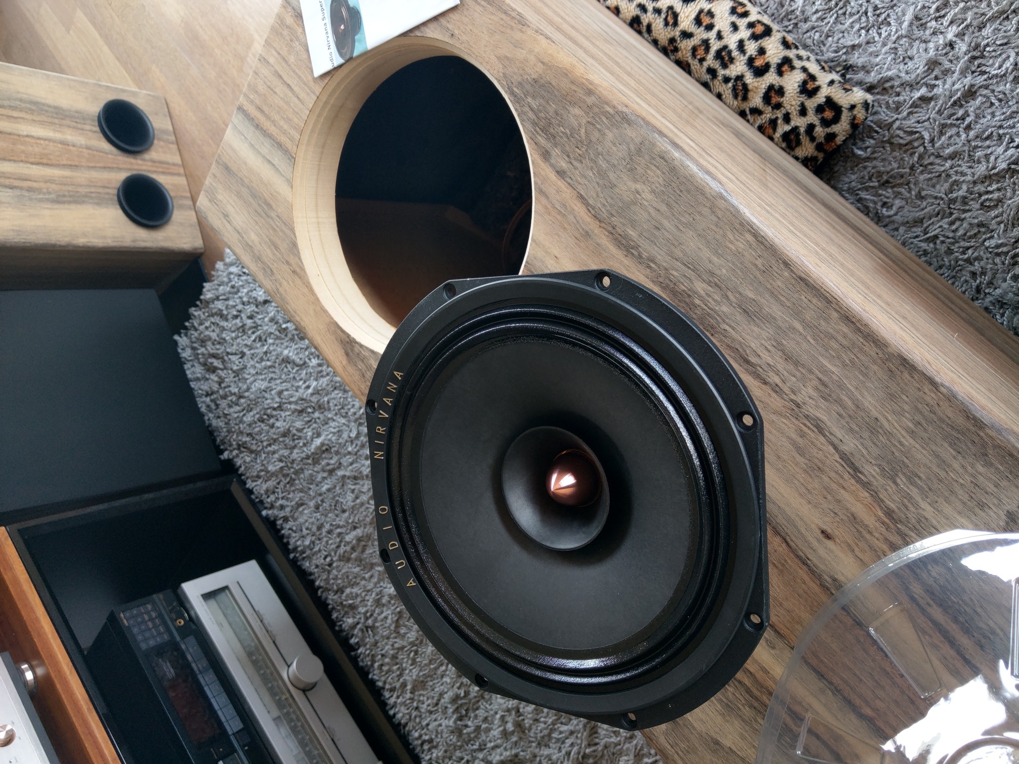

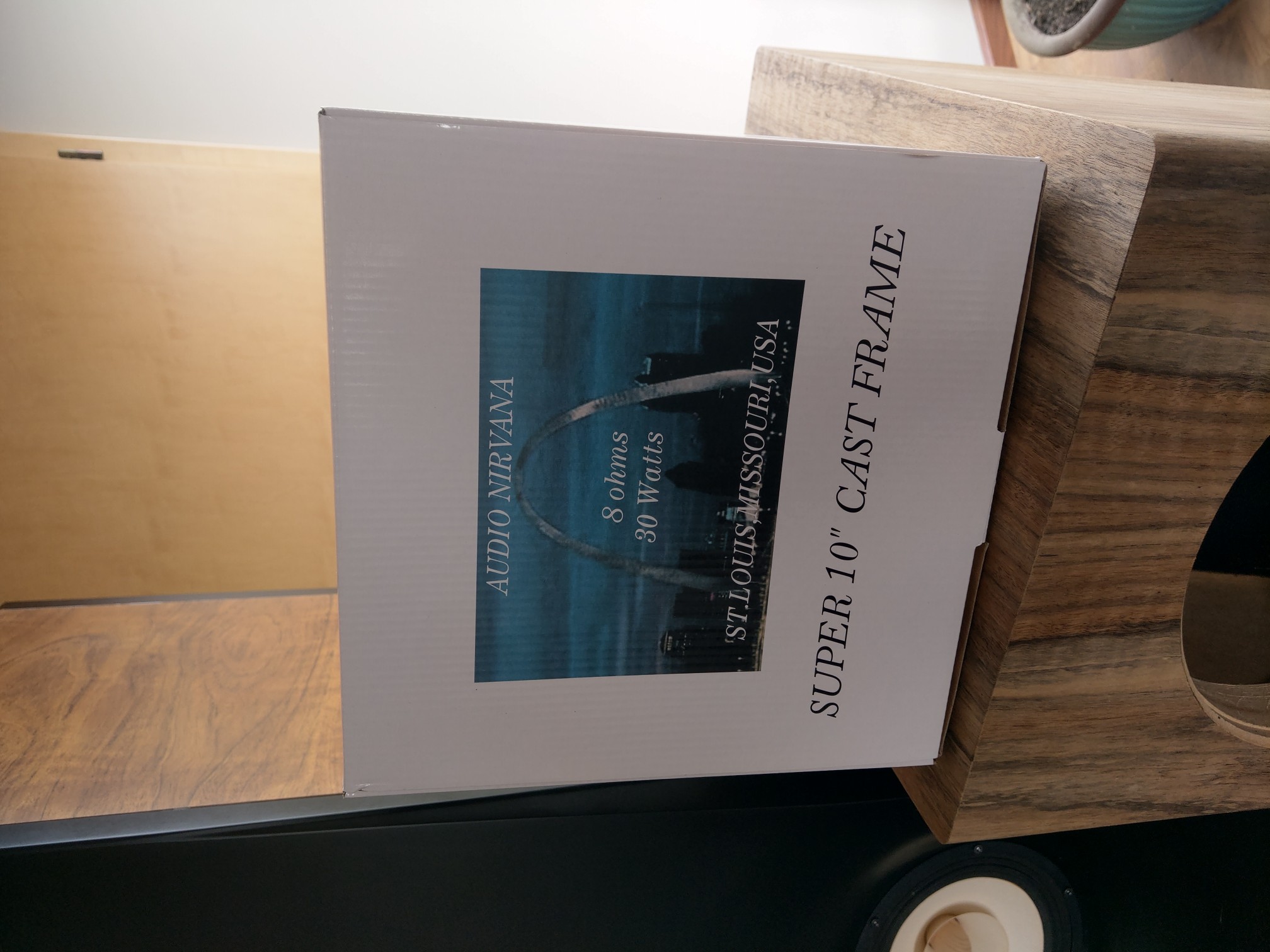

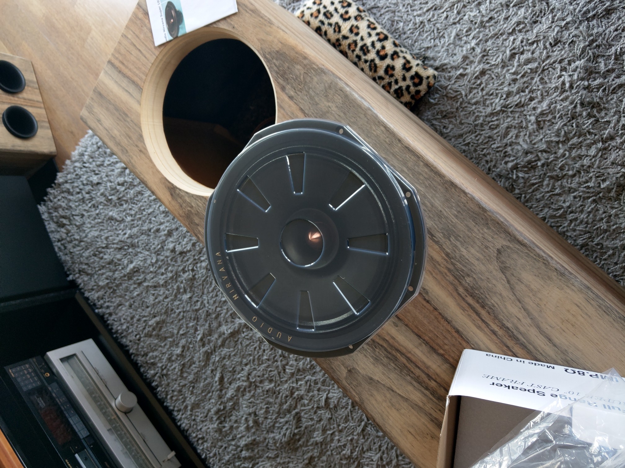

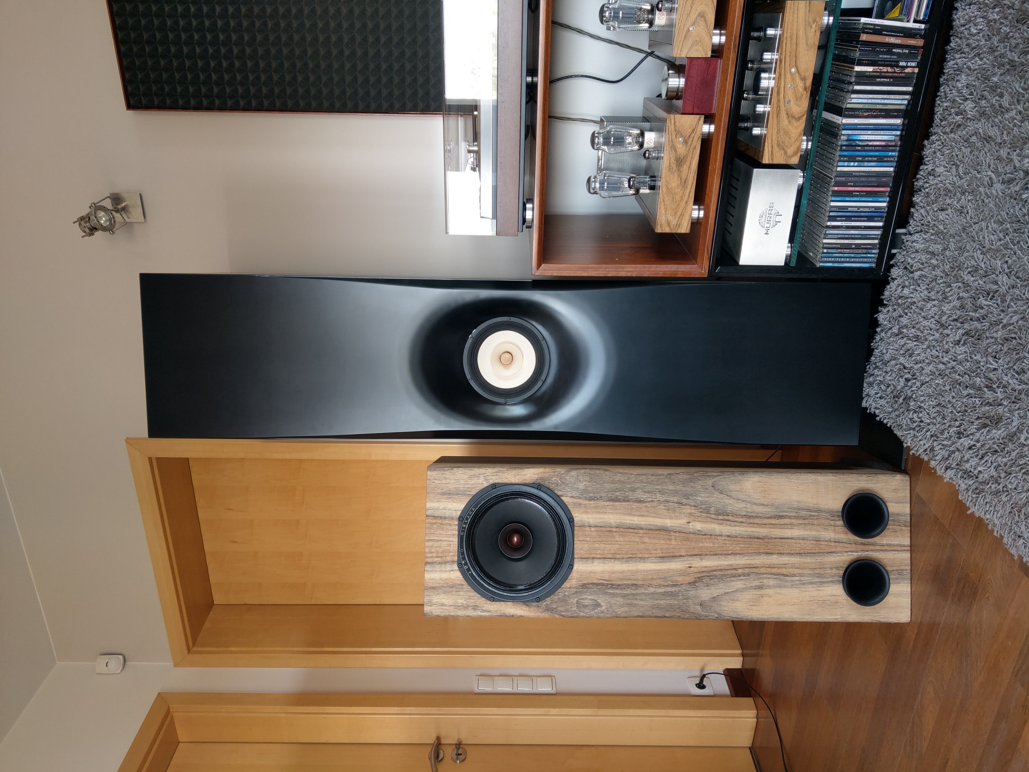

Jakiś czas temu kupiłem głośniki Audio Nirvana Super 10 ferrite przez ebay od Commonsense Audio . Cena 370 $ + opłaty. Niestety tanio nie wyszło bo po wszelkich oficjalnych opłatach, PayPal, podatek lokalny USA, pakowanie i wysyłka, podatek VAT i cło, razem blisko 3000 PLN :( . Zastanawiam się dlaczego nie ma oficjalnego dystrybutora w Europie :think: . Głośniki doleciały pięknie zapakowane prosto z USA. Na pudełeczkach oczywiście napis made in China więc przebyły wcześniej jeszcze kawałek drogi. Po rozpakowaniu z ładnych pudełek pierwsze wrażenie bardzo pozytywne. Tak jak głośniki Tang Band (również made in China) zostały wykonane bardzo perfekcyjnie co świadczy o dobrej kontroli jakości.

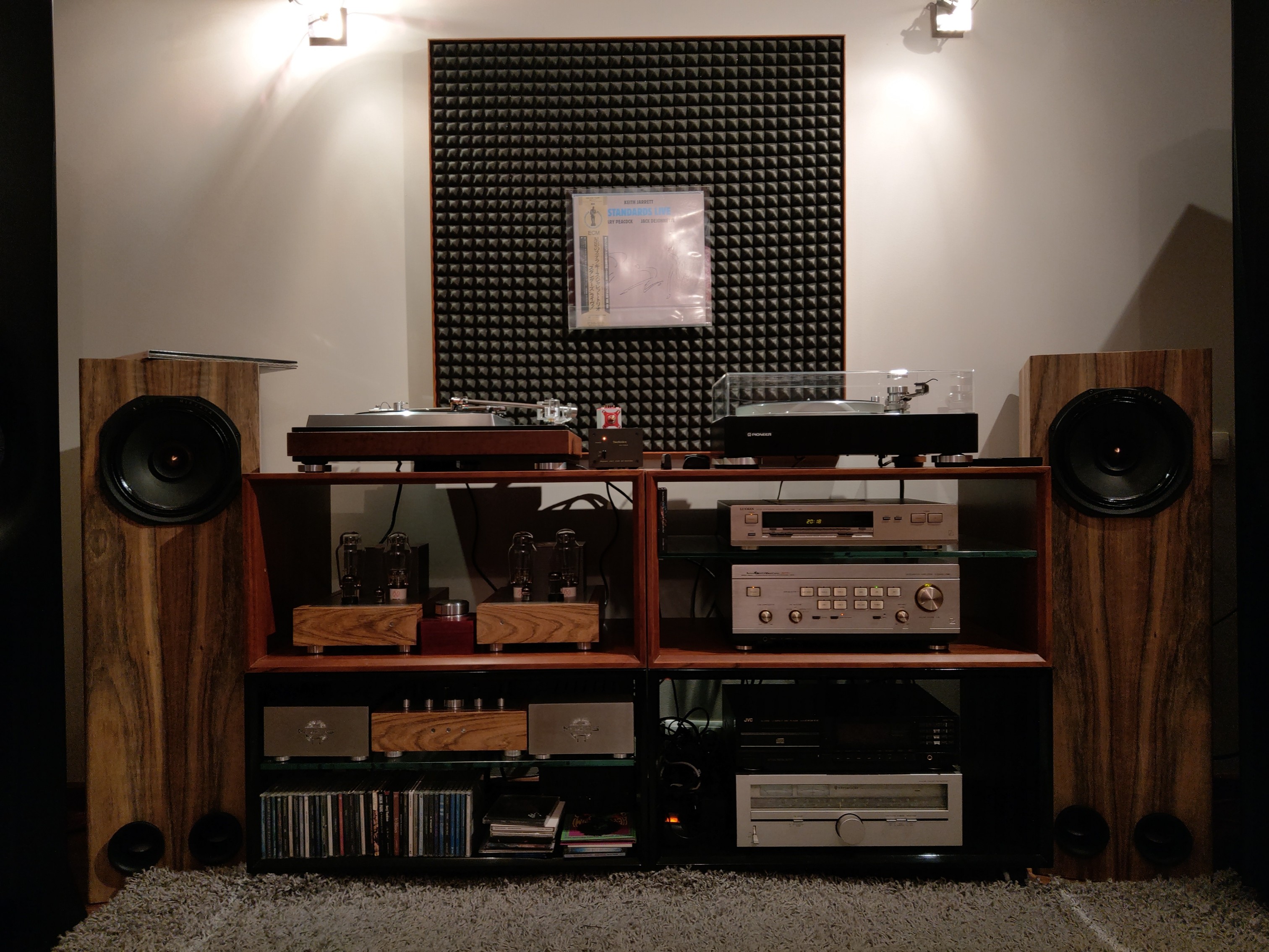

Jeszcze je stroisz czy te bas refleksy tak będą adstawały :think: to ten fornir co zawsze czy jeszcze są przed lakierowaniem :?:

Amazaque ale jeszcze przed lakierowaniem, bo może ktoś zażyczy sobie w połysku :mrgreen: Tuby wystają bo jeszcze stroję i czekam na lakier. Głośniki muszą troszkę popracować.

Ładne, po lakierze sciemnieją moja żona to by je od razu brała w zamian tych czerwonych co mam , bo lepiej do mebli pasują :shock: :lol:

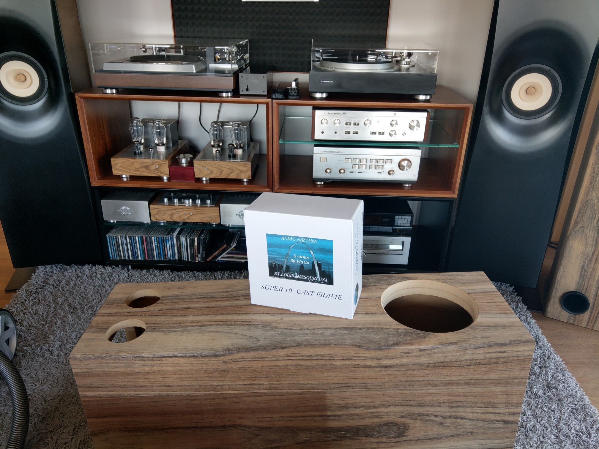

Czekając na głośniki przygotowałem skrzynki z MDF o grubości 22 mm. Wymiary 110x30x40 cm z podstawą 118 cm. Wewnętrzna skośna przegroda, materiał tłumiący z grubego gęstego filcu, wełny syntetycznej i wełny owczej. Tak jak wcześniej pisałem całość jest oklejona fornirem naturalnym amazaque. Było trochę zabawy bo pionowe krawędzie kolumn są zaokrąglone. Kolumny grają od dłuższego czasu i z każdą godziną nabierają ogłady. Tak jak Sonido potrzebowało ok. 100 godzin pracy aby pokazać co potrafią tak i z AN jest podobnie. Muszą jeszcze trochę pograć i jak już się ustabilizują to coś napiszę. Progres jest ogromny i już dzisiaj mogę powiedzieć, że jest nieźle :dance:
