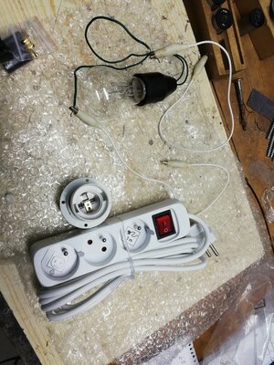

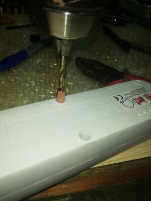

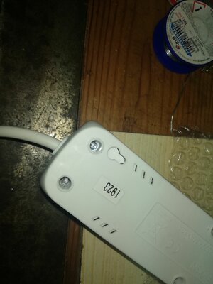

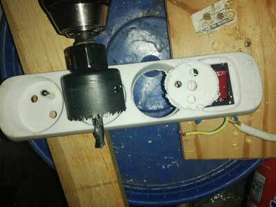

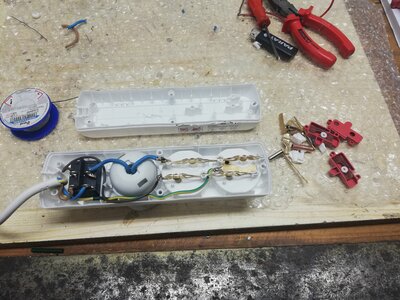

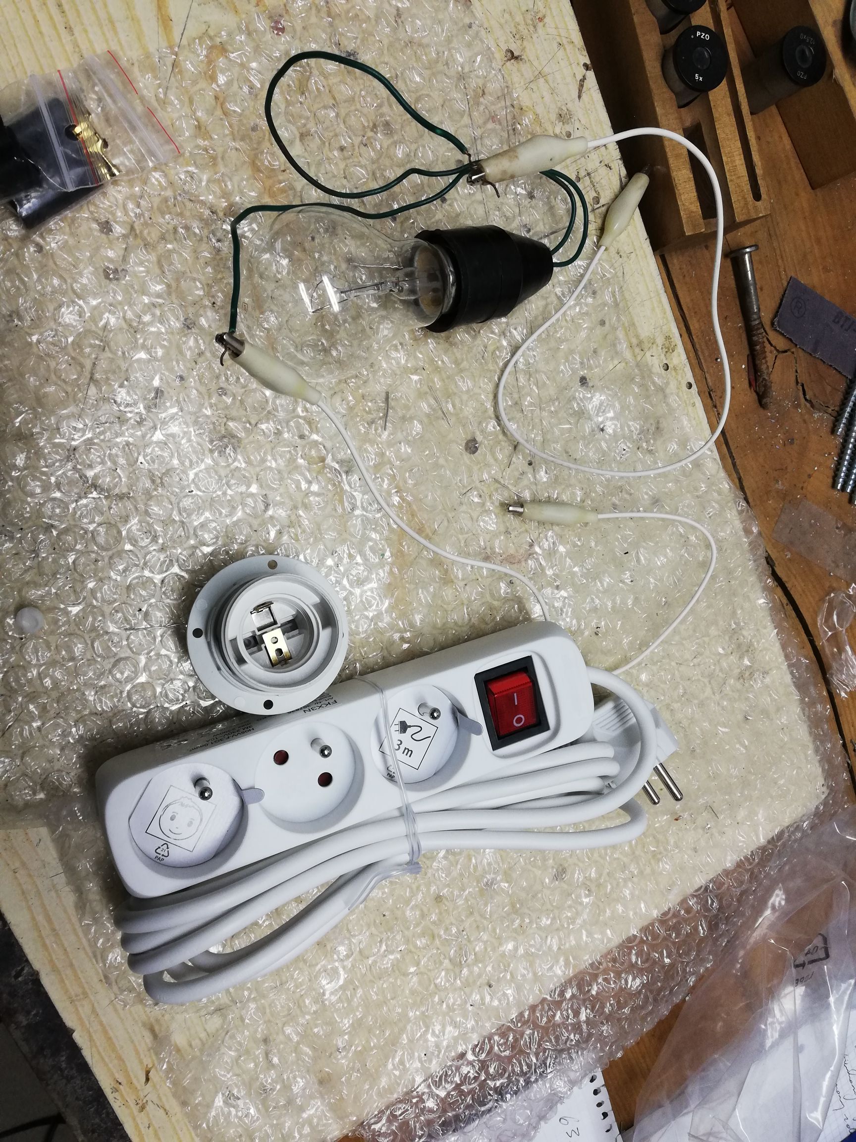

Zakupy, przedłużacz + oprawka ok. 15zl Problem nr 1 - nieodkręcalne śrubki Oczywiście rozwiercenie pierwszej skończło się rozwaleniem gniazda wkręta... Ale do następnych użyłem kawałka rurki miedzianej i wszystko zagrało... Problem 2 - Otwór pod oprawkę wyciołem otwornicą do płyt GK Oprawka idealnie weszła z lekkim oporem bez żadnego klejenia, w dolnej części pod oprawką trzeba było wyłamać trochę plastiku... Wewnętrzne listwy skróciłem i przesunąłem o jedno pole, jedno gniazdo zrobiłem z bolcem drugie bez Do wymiany włącznik na przełącznik on-on, żeby w razie potrzeby omijać żarówkę

Witam, czasami rozgrzebywanie obudowy żeby zapiąć żarówkę i sprawdzić zwarcie jest dość upierdliwe więc korzystając z urlopu zrobiłem taki prosty tester z przedłużacza w który wstawiłem oprawkę
