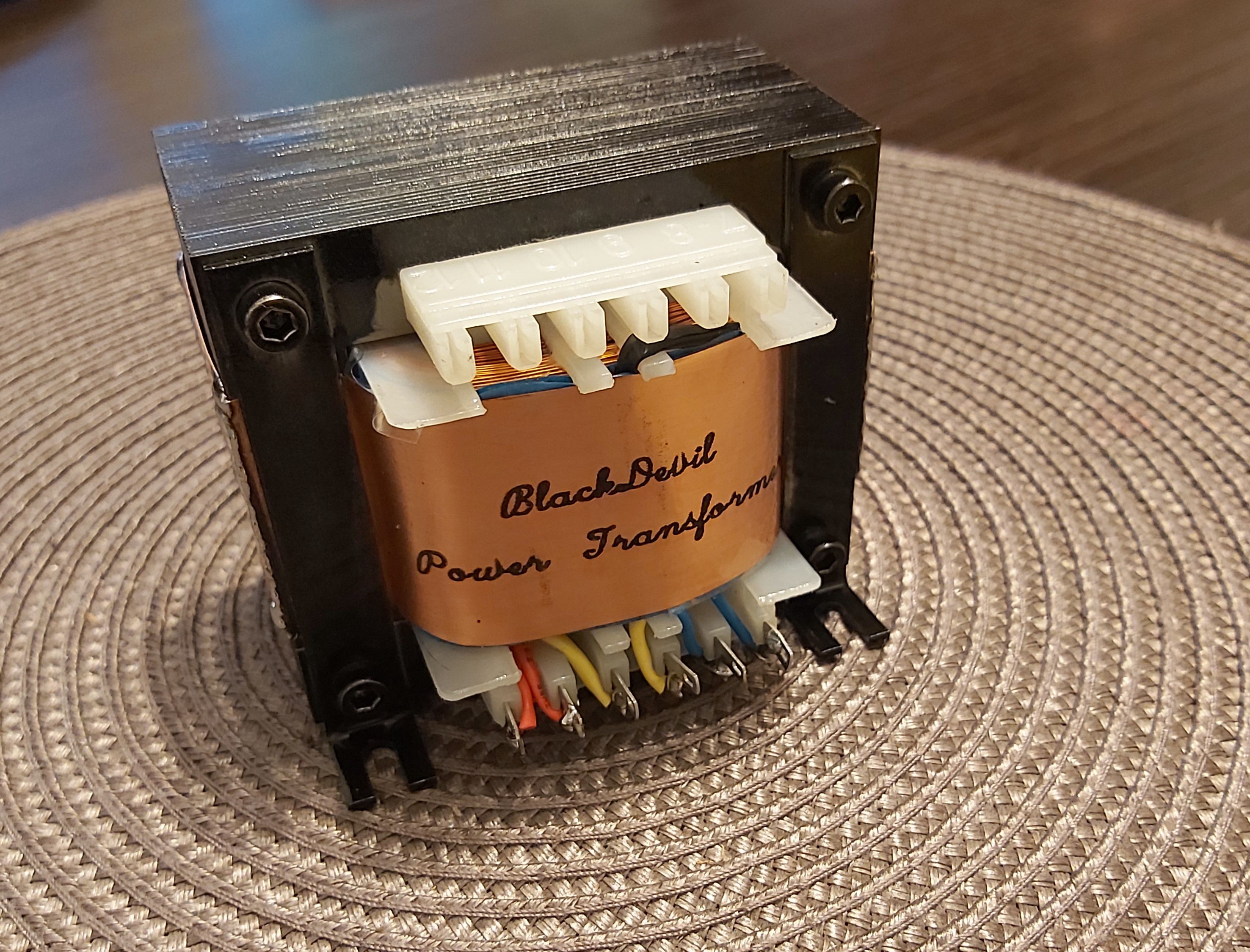

Zaczynam nowy wątek gdyż mój zestaw standardowy jest prawie gotowy :) tu będę wstawiał inne konstrukcje na pierwszy :angry-fire: idzie Kt88 SE moc 2x10W klasa A ,wzmacniacz jest już zaprojektowany czekam na graty by można go było poskładać
(nie wiem czy przed świętami zdążę zobaczymy) :lol: w wolnym czasie namotałem jedno z traf zasilających rdzeń EI84/42 :roll:

Uuuuu to się już manufaktura robi :D . Podziwiam z zazdrością waćpana "wyczyny"

A myślałem, że to transformatorki końcowe do 300B ;) :mrgreen: .

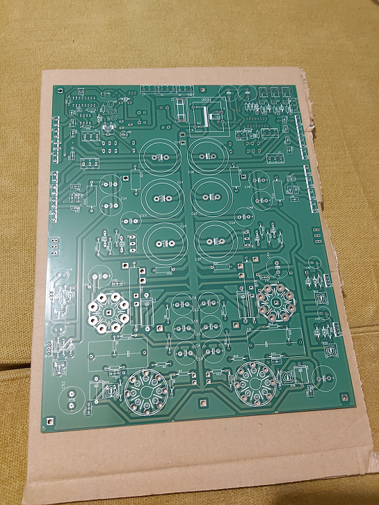

Dotarła płyta główna i w sumie jest to jedyna płytka w tym projekcie :o , będzie mniej kabli :lol: .
Generalnie wymiary znałem ale jak ją zobaczyłem to qwa jest duża :lol: :think:

Gdzie robiłeś? Jaki wymiar? Jaki koszt? Co myślisz o PCB do lampy? Kiedyś klasyki to na "Tekle" składali...

Gdzie robiłeś?
viewtopic.php?f=65&t=14316
szczepan_def pisze:
07 gru 2019, 21:13
Jaki wymiar?
280x220mm
szczepan_def pisze:
07 gru 2019, 21:13
Jaki koszt?
285pln
szczepan_def pisze:
07 gru 2019, 21:13
Są wady i zalety , wada brak możliwości przerobienia jak coś się nie uda :( zaleta wszystko jest zwarte krótkie połączenia ,szybsza w montażu, producenci robią często zasilacz na płytce a resztę point to point jeśli chodzi o ten projekt to zasilacz jest zbyt zaawansowany byłoby prawdziwe labirynto drutów i kabli :lol: .Reasumując dla wzmacniacza nie ma to znaczenia ale dla pre to wolę na pająka bo łatwiej go dostroić(zasilacz może być na płytce) :mrgreen:
