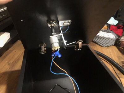

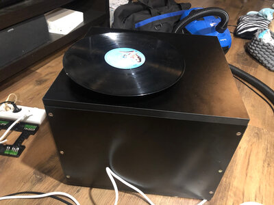

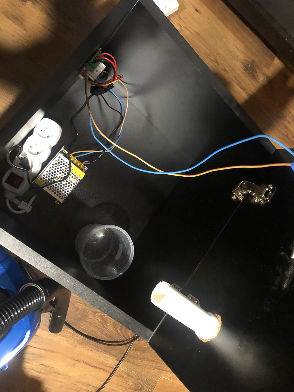

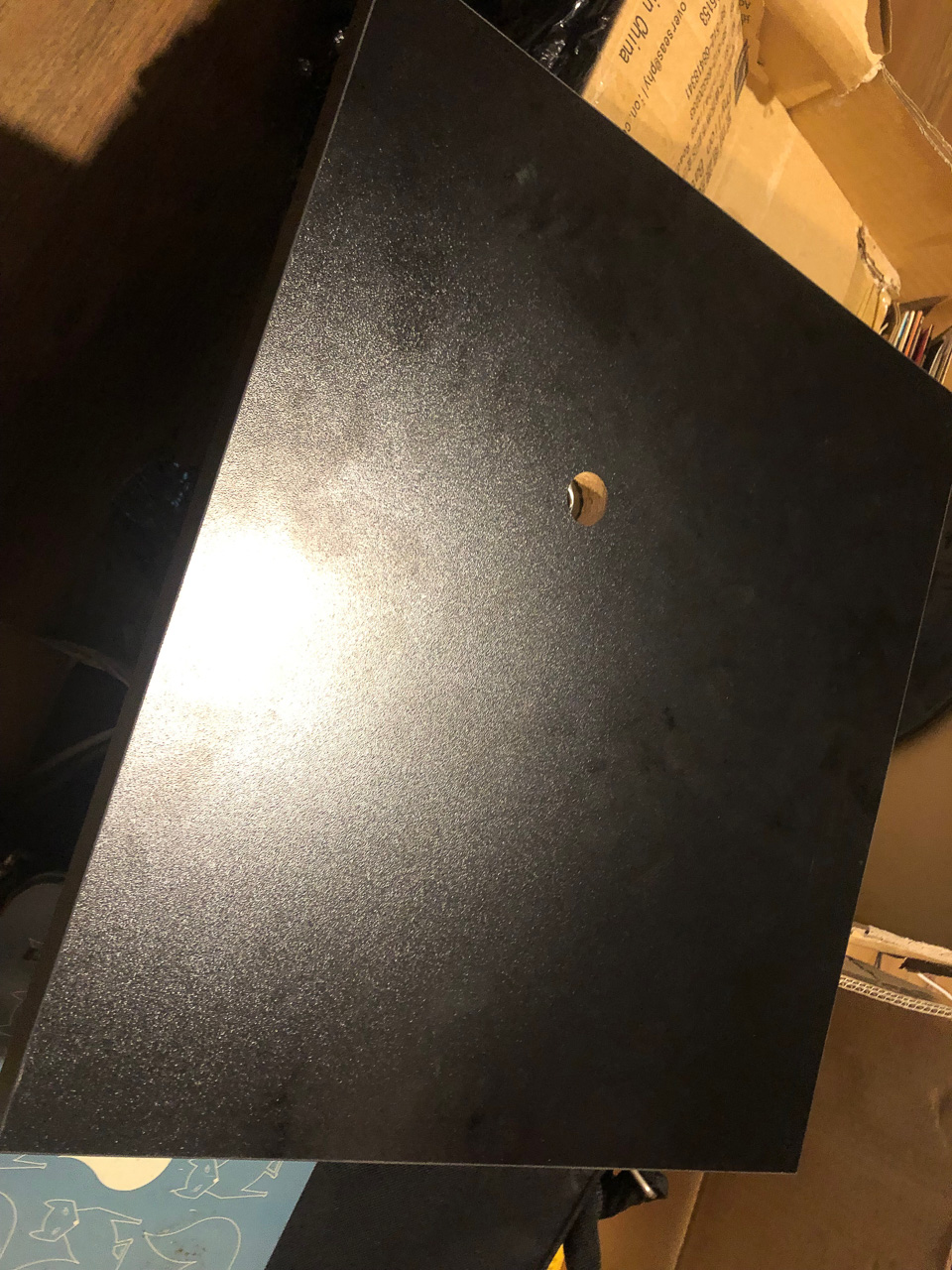

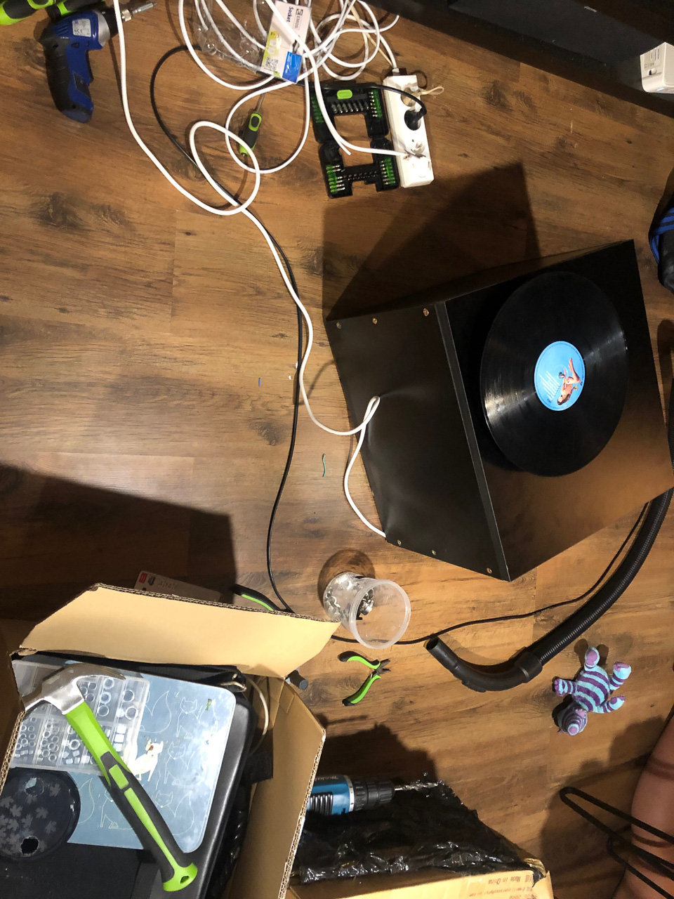

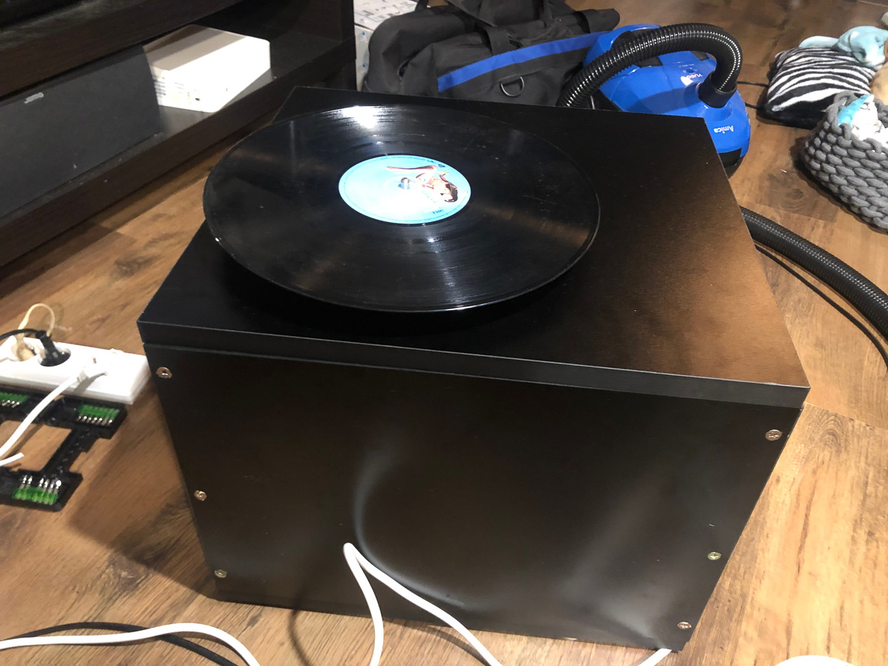

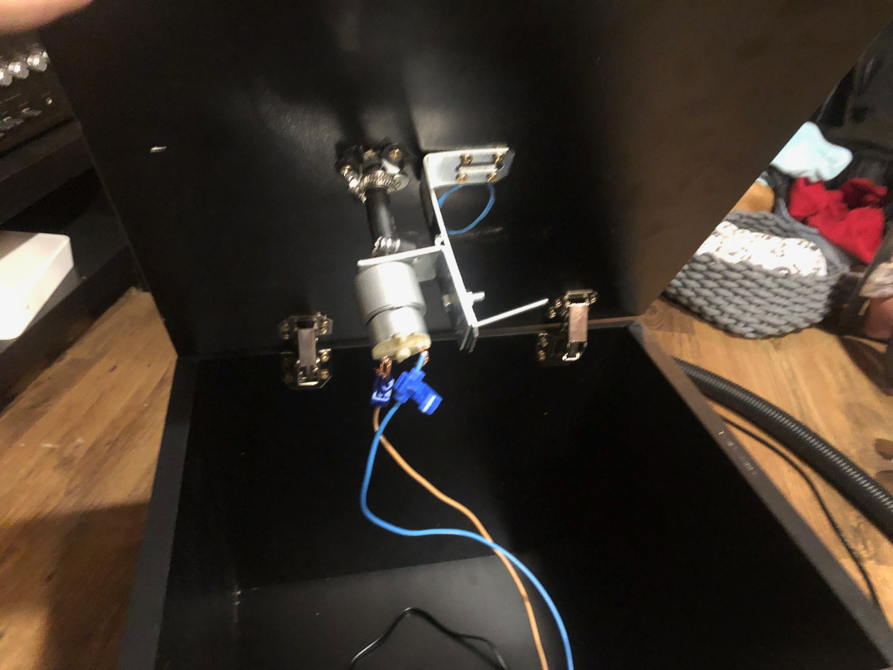

Hej, jestem nowy na forum, witam wszystkich :)
Nie wiem, czy to chęć pochwalenia się, czy podzielenia się z innymi doświadczeniem, może to też kwestia wielkiego zadowolenia z tego co do tej pory udało mi się zrobić, a mianowicie budowa myjki do winyli.
Nie mniej jednak zainspirowany postem użytkownika "klin" postanowiłem zbudować własną myjkę z odsysaniem płynu.

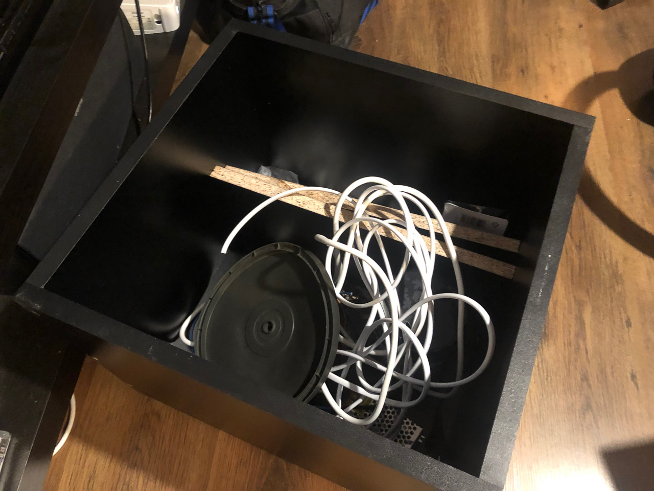

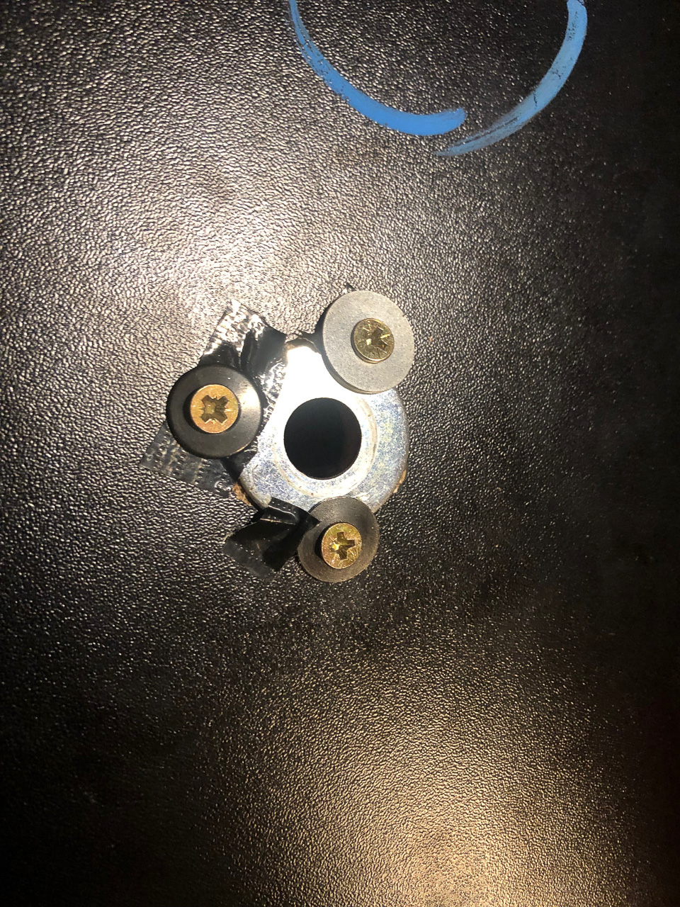

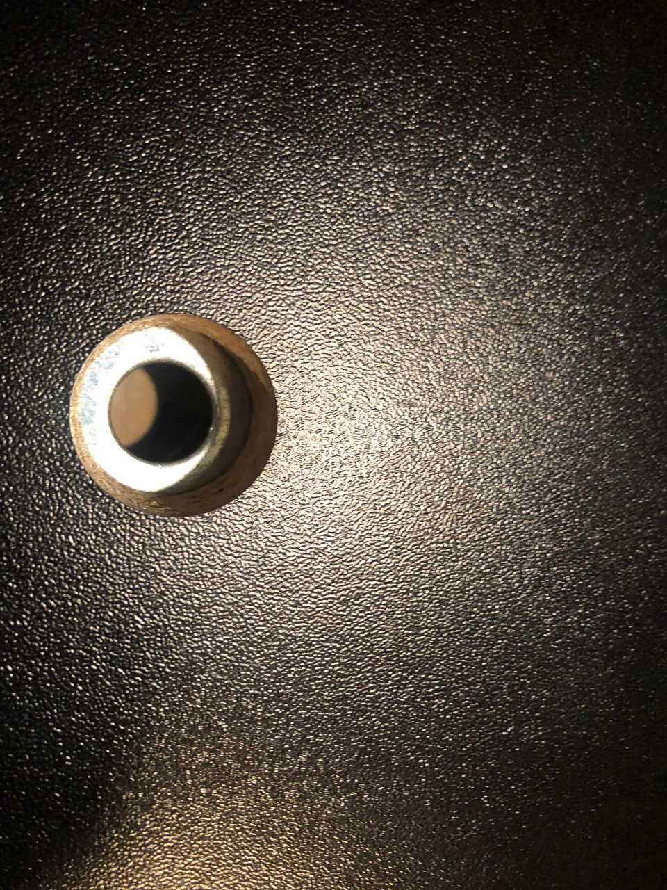

Bazuję na talerzu wyciągniętym z gramofonu Bambino plus łożyska od łyżworolek.
Plan jest taki:
1. bazuję na pomyśle okki nokki oraz doświadczeniach klina.

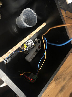

2. myjka z silnikiem odkurzacza schowanym wewnątrz
3. silnik obracający talerz musi kręcić w dwie strony
4. musi być odsysanie płynu
5. brak wężyków i cudów bo to już przerabiałem odsysanie wężykiem i odkurzaczem
Stan jest taki:

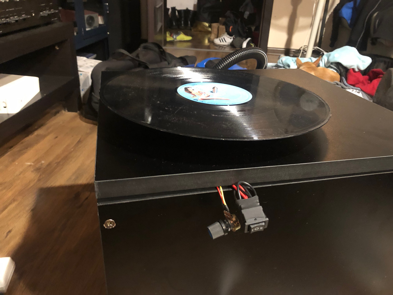

1. myjka ma już silniczek talerza, działa zmiana prędkości obrotów oraz ich kierunek
2. przygotowaną elektrykę

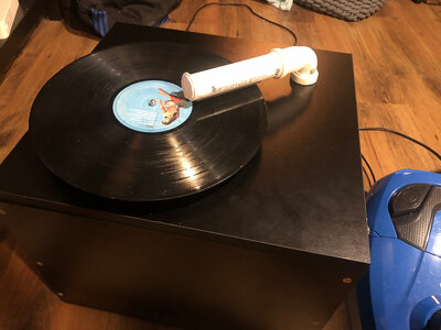

3. na ssawkę póki co przykleiłem miękką część tasmy na rzepa, wydaje się w miarę miękka ale tu będę jeszcze eksperymentował, mam sporo płyt do testów, po country nie będę płakał :P
4. silnik na 12 V i 17 obrotów, wydaje mi się ciut za wolny ale lepiej mniej niż za dużo - zawsze mogę wymienić
5. przeniesienie napędu tak jak u myjki by "klin" ale ma to wadę, będę szukał sztywnego przeniesienia jakiejś tulejki (jakieś sugestie?)
Do zrobienia
1. zrobić przedni panel żeby był łatwy dostęp do przełączników
2. kupić silnik od odkurzacza, tu planuję kupić karchera WD 3 bo ma fajne mocowanie, łatwo to przymocować do płyty
3. zamocować i podłączyć
4. uszczelnić
5. potem wymienić rurę do ssania na metalową, już znalazłem fajne kolana, będzie wyglądało jak okki nokki albo lepiej
6. testy :P
W sumie to tyle, poniżej zdjęcia. Jeśli ktoś chciałby coś doradzić, zapytać chętnie odpowiem lub posłucham mądrzejszych od siebie.

Ta rurka ssąca raczej za gruba. Tak jak pisałeś - wymieniaj, ale na ciensza.

No, no, no, projekt zacny. Super.
Jestem ciekawy jak to będzie czyściło?
Czekam na zdjęcia ukończonego projektu.
Naprawdę ekstra.
