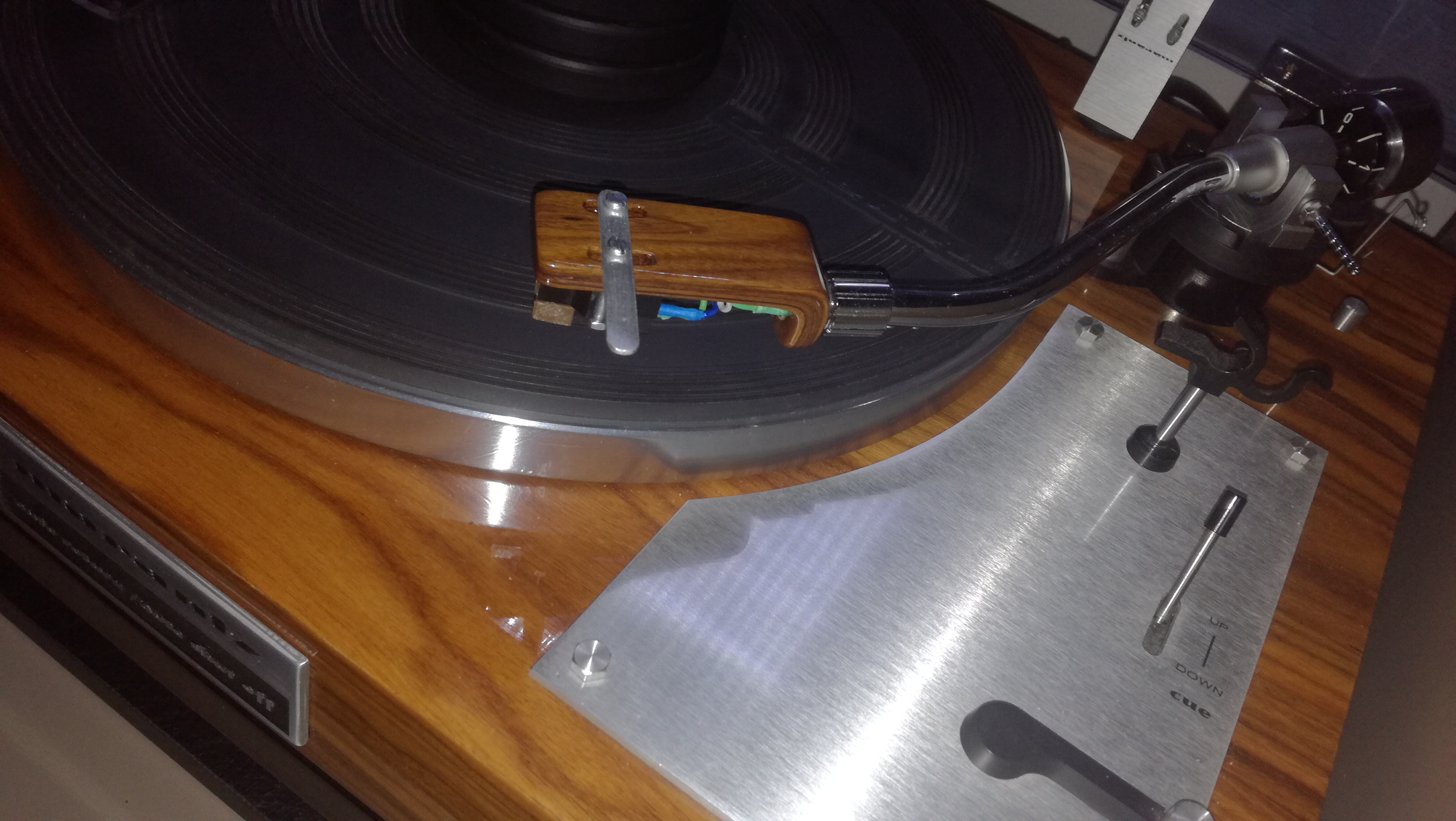

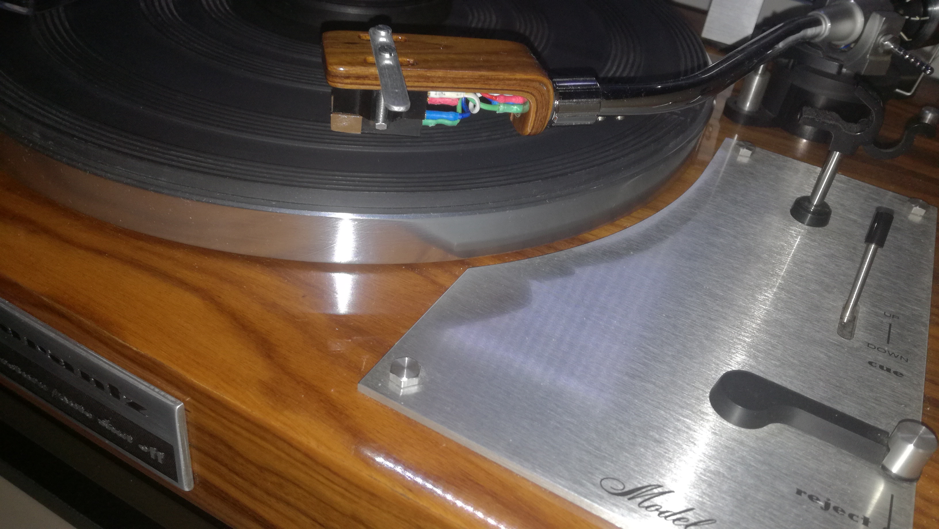

Zrobiłem sobie headshell z drewna palisandru i osadzam w nim wkadki i tak mi się wydaje że dźwięk z takiego headshell-a jest przyjemniejszy czy ktoś ma podobne spostrzeżenia?

A pokaż zdjęcia ? :)

Musze zmniejszyć format bo niemogę wkleić ale zrobie to

oto zdjecia tego co zrobilem

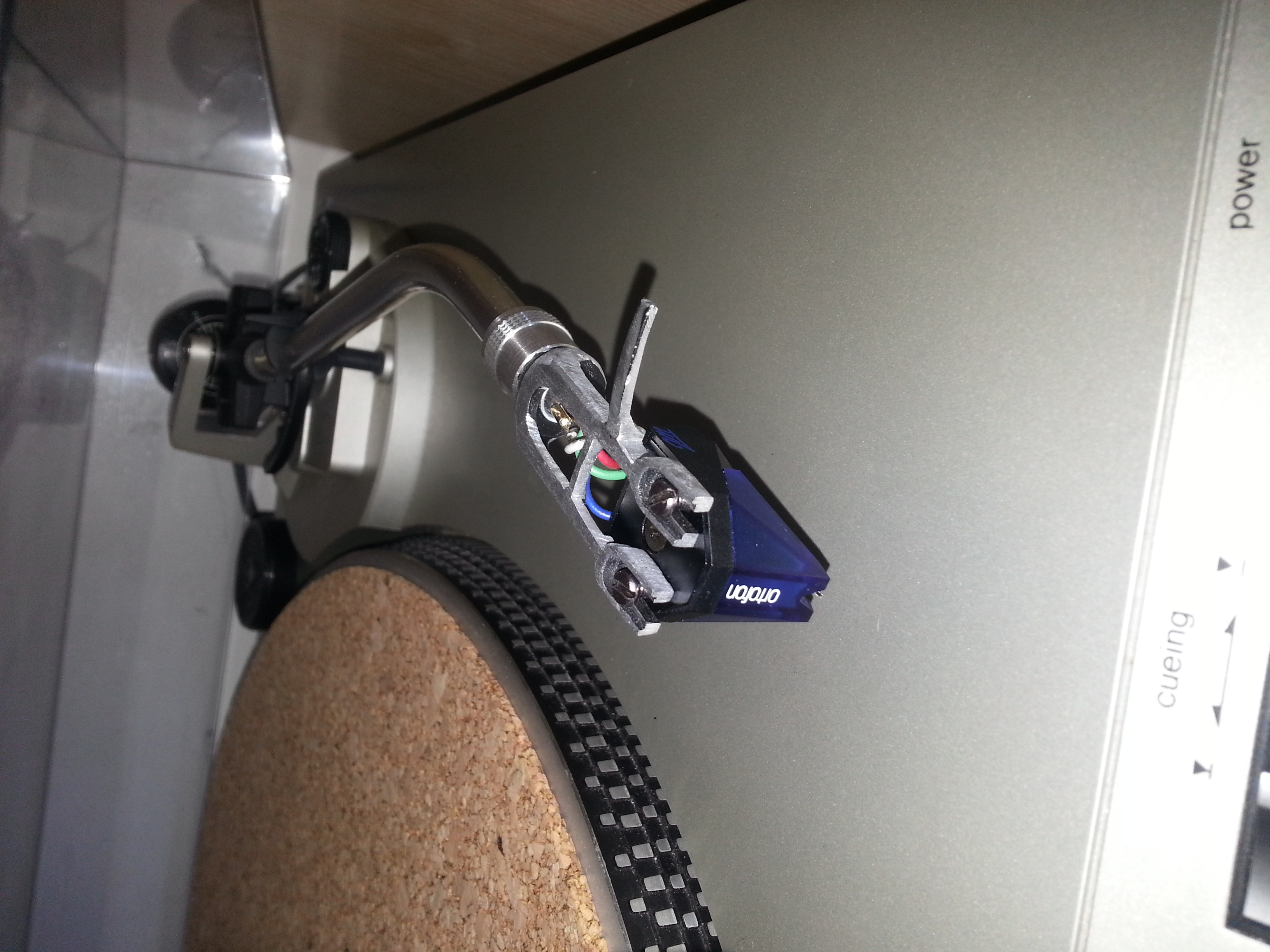

No ale fizyka fizyką. Pytanie czy brzmi jak należy. Kolega napisał że słyszy różnicę na korzyść więc sprawa jest jasna. Ja bym na tym grał skoro jest lepiej. Miałem podobny dylemat przy dość ciężkiej wkładce. Z obliczeń też wychodziłem poza dopuszczalny rezonans ramienia. Postanowiłem odchudzić maksymalnie stary koszyk. Zszedłem poniżej 5 ram. Czy jest lepiej. Tak. Ale u mnie to była kwestia wpadania igły w jakieś dziwne rezonanse które czasem się przejawiały modulowaniem dźwięku. Teraz jest zdecydowanie lepiej choć różnicy w samej charakterystyce nie usłyszałem. Brzmi tak jak wcześniej tyle że się problemu pozbyłem.

W zasadzie to zacząłem od poodcinania precyzyjnym brzeszczotem nadmiaru, potem szlifierka precyzyjna ale szybko przeszedłem na iglaki. Szybciej zbierały i mniejszy syf wokoło był. Materiał dość miękki i w sumie nie zajęło mi to więcej niż dwie godziny zabawy. miałem jeszcze spolerować na błysk ale założyłem wkładkę i uznałem że taki surowy całkiem fajnie wygląda. Musiałem tylko uważać żeby nic nie złamać podczas zbierania nadmiaru no i w imadle delikatnie skręcać. Dokładnie- najważniejsze że gra jak należy :)
