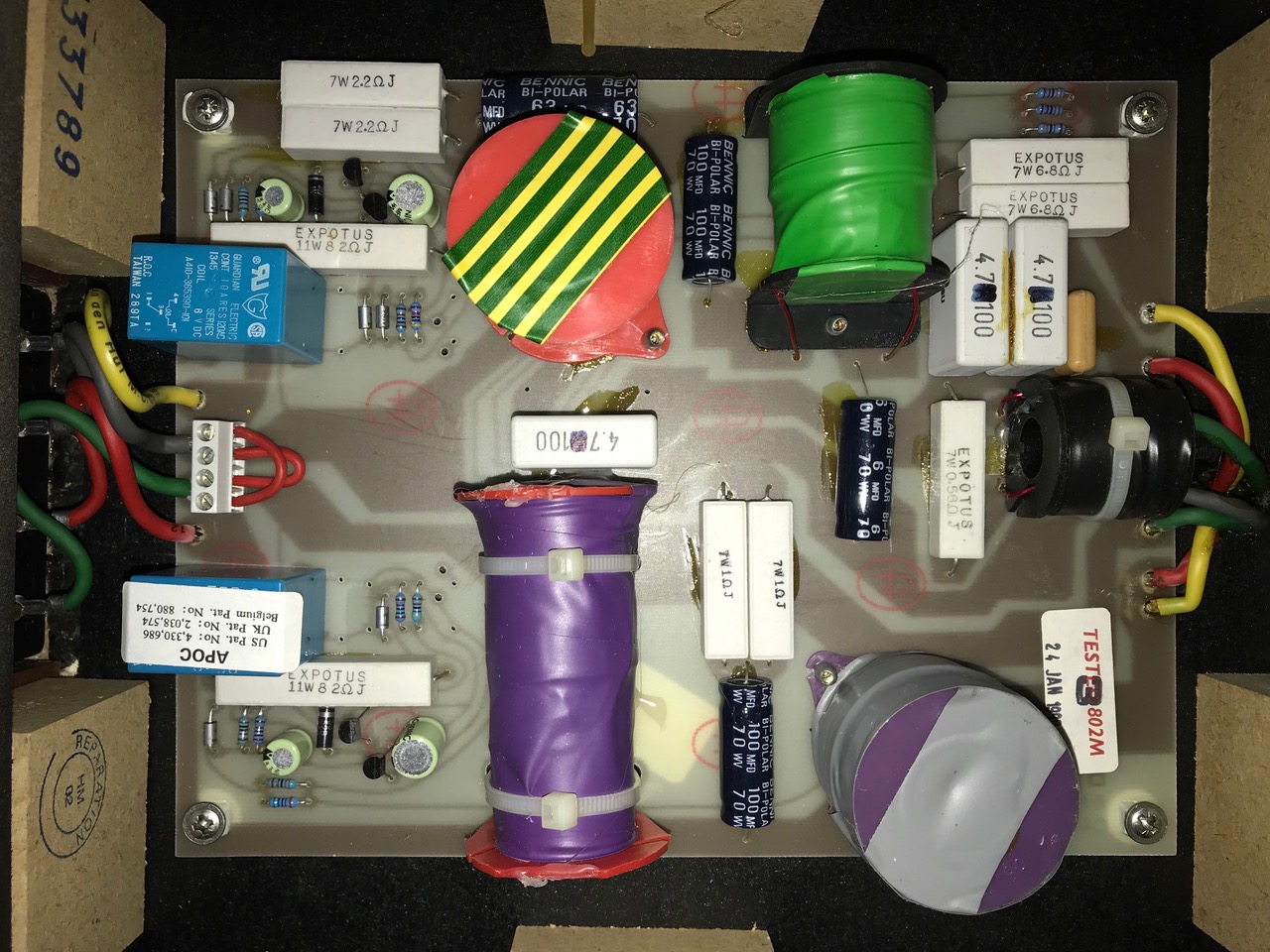

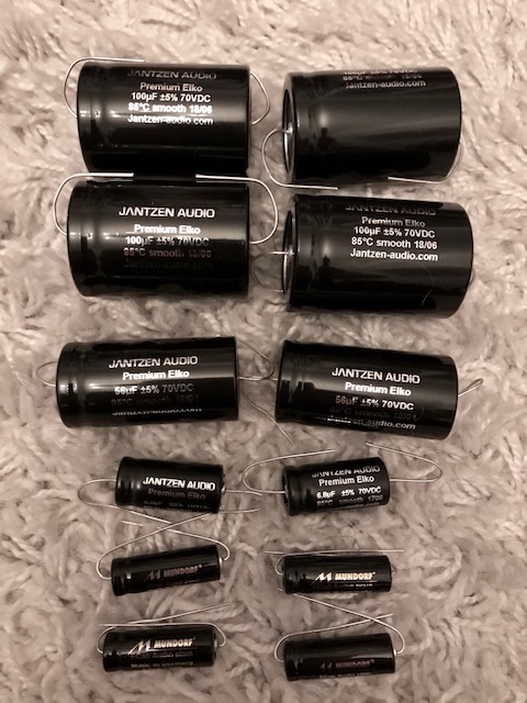

Zabrałem się za zwrotnice. Kolumny są z 1990 roku. Na pierwszy ogień zamówiłem elektrolity. Chcę wymienić te czarne, które widać na fotce: 6, 63 i 2x100 uF. Niestety 6 i 63 nie występują w normalnych cenach więc zamówiłem:
Mundorf Ecap Audio 70V PLAIN 5%
2,7uF + 3,3uF = 6uF
Jantzen Audio Premium ELKO - 70VDC 5%
56uF + 6,8uF = 62,8uF (prawie 63 :)
100uF - jest dostępne
Jedna setka jest od niskotonowego a pozostałe trzy odpowiadają za średnicę, i to właśnie chciałbym poprawić. Mi jej trochę brakuje, szczególnie po starych KEF-ach. Powiedzcie proszę czy oprócz tych elektrolitów jeszcze powiniennem coś wymienić, czy dać spokój?

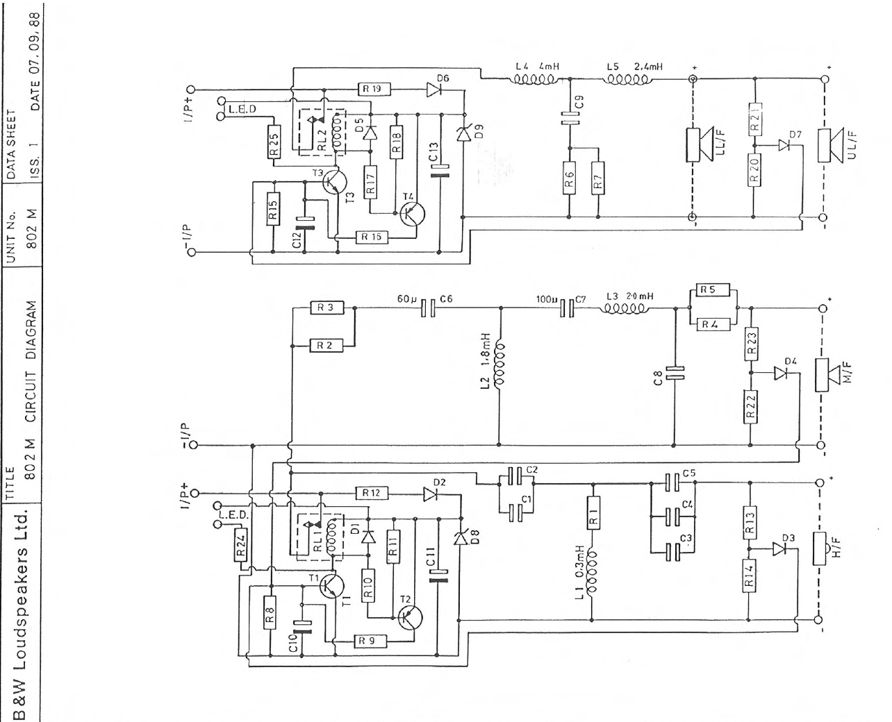

Kolejną rzeczą nad którą się zastanawiam jest system APOC, który zapobiega spaleniu głośników. Zauważyłem, że powszechne jest wycinanie tego układu. Także ostatnia seria Matrixów, S3 już fabrycznie go nie miała. Jednak fajnie jest mieć bezpiecznik ;) szczególnie gdy wysokotonówki do tego modelu są już nie do dostania. Czy ten układ rzeczywiście bardzo degraduje dźwięk? Oryginalnie były to monitory studyjne więc chyba aż tak źle nie powinno być? Schemat w załączeniu.

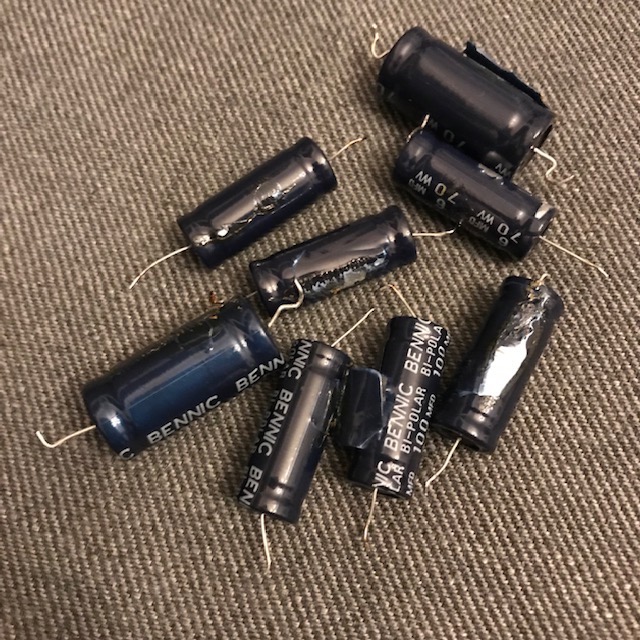

Dzisiaj nastąpił tzw. RECAP :D
Średnica ożyła, JEST nareszcie i na dodatek jest bardzo dobra. Wymieniłem 4 elektrolity z czego 3 odpowiadały za średnie tony. Jeden był z sekcji niskotonowej. Tak jak poradził @Cracker po zrobieniu jednej strony odpaliłem sprzęt i posłuchałem. Różnica była ogromna, gdybym miał balans we wzmaku to pomyślałbym że niechcący się przekręcił na prawo... Postanowiłem nie ruszać reszty. Gra zajebiście! BTW, całe oryginalne okablowanie wewnętrzne jest sygnowane Van den Hul, co ucieszyło mnie niezmiernie :D
Wniosek jest jeden:
W STARYCH KOLUMNACH OBOWIĄZKOWO NALEŻY WYMIENIĆ ELEKTROLITY !!!

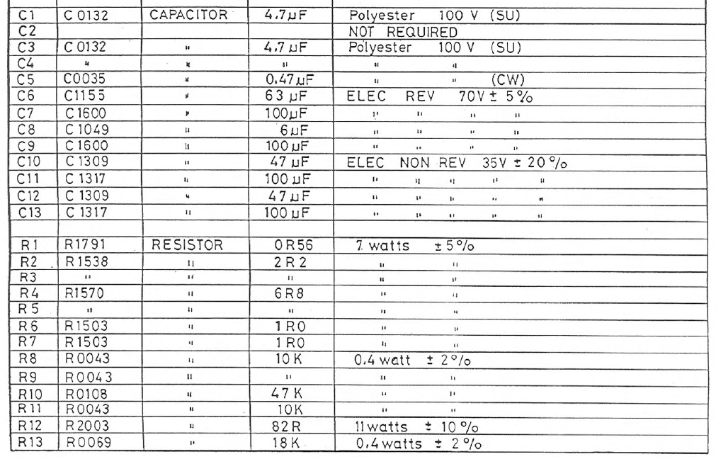

I jeszcze pytanie do znających się na rzeczy kolegów. Trzy kondensatory zaznaczone na zdjęciu (C3, C4, C5), według serwisówki to "Polyester 100V (SU)".
https://radio-electronics.com/info//dat ... acitor.php
Czy te konkretne to jakiś badziew? W starszych rocznikach były trochę inne, obłe i brązowe plus biały maluch (2 fotka). W nowszych, począwszy od 1990 roku dawali większe, białe plus jeden brązowy. Te nowsze są jakieś lepsze? Warto wymienić? Jak dla mnie góra gra bardzo OK, nie mam żadnych zastrzeżeń ale oczywiście już mnie korci aby coś ulepszyć ;)
Czy coś takiego? https://allegro.pl/oferta/jantzen-audio ... 7663658290
czy np. stary wojskowy Miflex? https://allegro.pl/oferta/kondensator-m ... 7788940631
Czy dać spokój i zostawić tak jak jest?
BlackDevil
Posty: 689
Gramofon: S600
Re: Recap zwrotnic B&W Matrix 802 S2
Post autor: BlackDevil »
Polyester się niespcjalnie nadaje do przenoszenia wysokich częstotliwosci lepsze będą z polistyrenu poszerzą pasmo przenoszenia i zmiejszą straty czyli bedzie jeszcze więcej szczegòłòw ;) ale nie znajdziesz takich pojemnosci chyba że radzieckie nosy alternatywa polipropylen tego pełno z ròżnymi dodatkami złoto srebro itp.
Posty: 5022
Post autor: zbyszek1982 »
Te Bennici to dosyć badziewne kondensatory. Ecapy z Mundorfa i te Jantzeny biją je na głowę.
Tych poliestrowych bym nie ruszał. Jantzeny się nie zmieszczą, bo są wielkie.

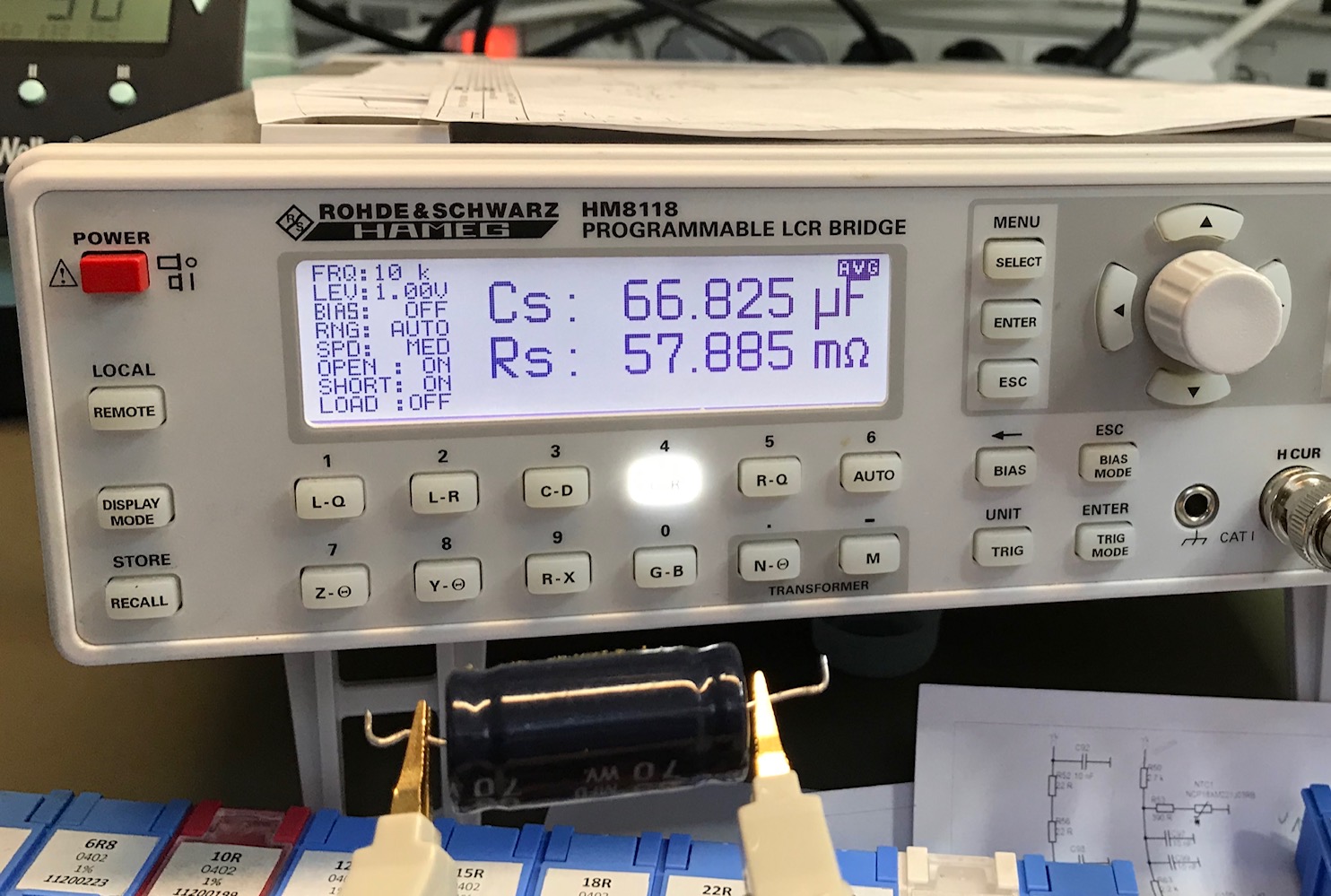

Pomierzyłem stare kondensatory na dobrym sprzęcie. Jest spory rozrzut a wartości wyższe niż nominalne.
Nominalnie - Pomierzone
100uF - 118uF
100uF - 140uF
100uF - 115uF
100uF - 105uF
63uF - 70uF
63uF - 67uF
6UF - 5,84uF
6uF - 5,77uF
chudy_b

Biogon pisze: ↑
20 lut 2019, 09:40
Wcale nie taki spory. Kondensatory przeważnie (sprawne) mają wyższą pojemność od nominalnej. 20% to tolerancja jak najbardziej akceptowalna. Jeden Ci tam trochę odbiega. Ten 140uF. Ważnym parametrem na który powinieneś zwrócić uwagę, to ESR. Na zdjęciu widac 0,5R dla 67uF. To bardzo dobry wynik. Sprawdź pozostałe pod tym kątem, bo to że kondensator trzyma pojemność, może nic nie znaczyć jeśli ma wysokie ESR.

Już po ptakach, kondy poszły do śmieci. Według oryginalnej specyfikacji powinny mieć tolerancję 5%.
