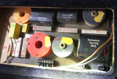

Tak się zastanawiałem czy by nie podkręcić zwrotnic w moich Vulkanach.
Napisałem do Quadrala o tym. Przysłali mi schemat i odpowiedzieli że owszem, efekt może być bo współczesne elementy są lepsze.
Zastrzegli jednak że elementy fizyczne mogą różnić się wartościami od schematu bo stroili różnie pod różne partie głośników.
OK.

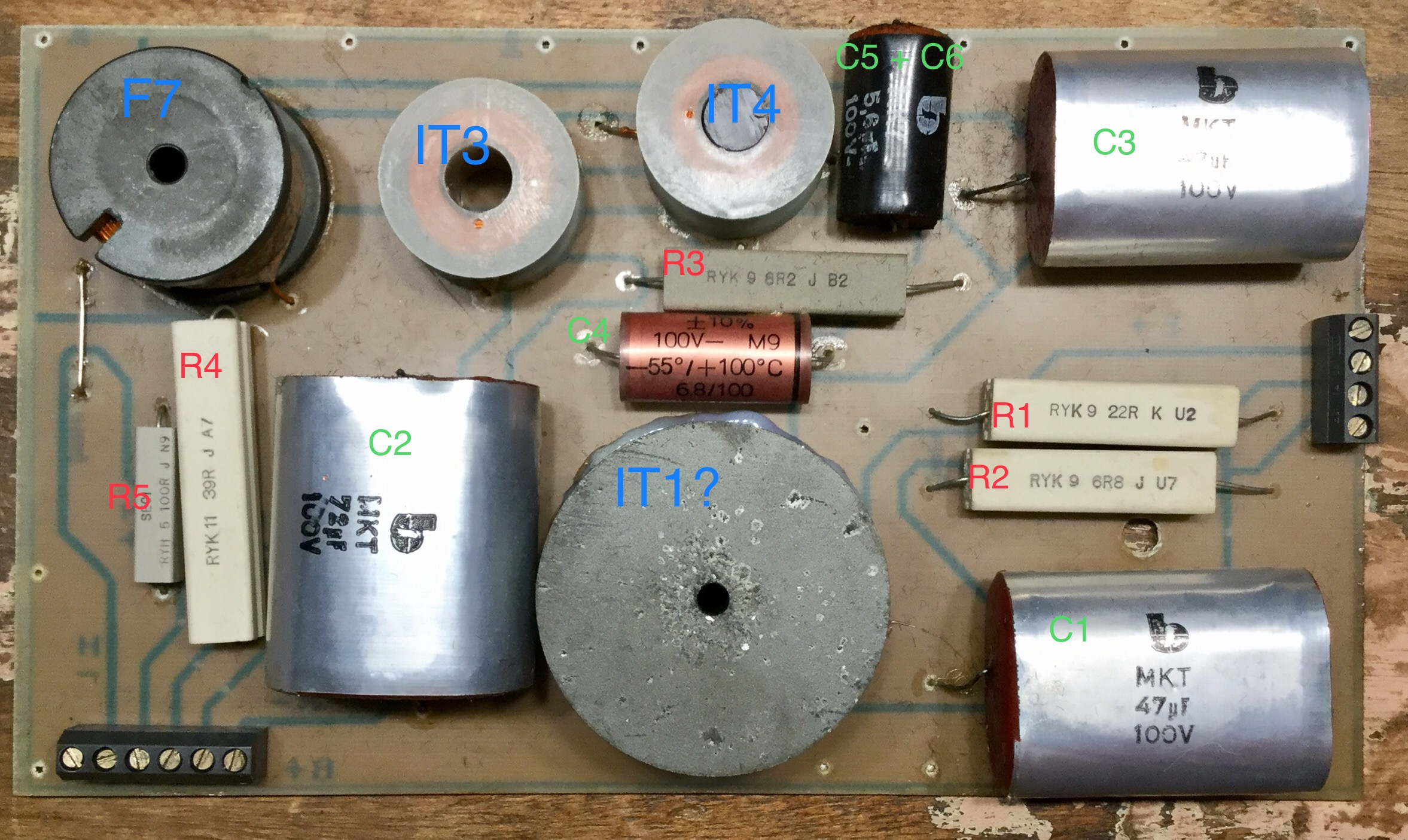

Pomyślałem - co będę eksperymentował na żywym organizmie i zakupiłem dwie dodatkowe zwrotnice MkI na ebay.
Ku mojemu zdziwieniu są zupełnie inne. PCB ma inny układ, ilości rezystorów i kondensatorów są inne, niektóre wartości są inne.
Pospisywałem sobie wszystko i jestem w szoku.
A cewki to już wogóle. W tych co kupiłem np. jest jedna cewka zamknięta w jakby takiej ciężkiej magnezowej obudowie a w moich takich nie ma.
No i teraz nie wiem kurde co robić, czy robić w ogóle.
Z tego co widzę wszystkie kondy są foliowe, czyli ok, ale wartości tolerancji elementów są po 5-10% czyli sporo.
Jakie wasze zdanie ?

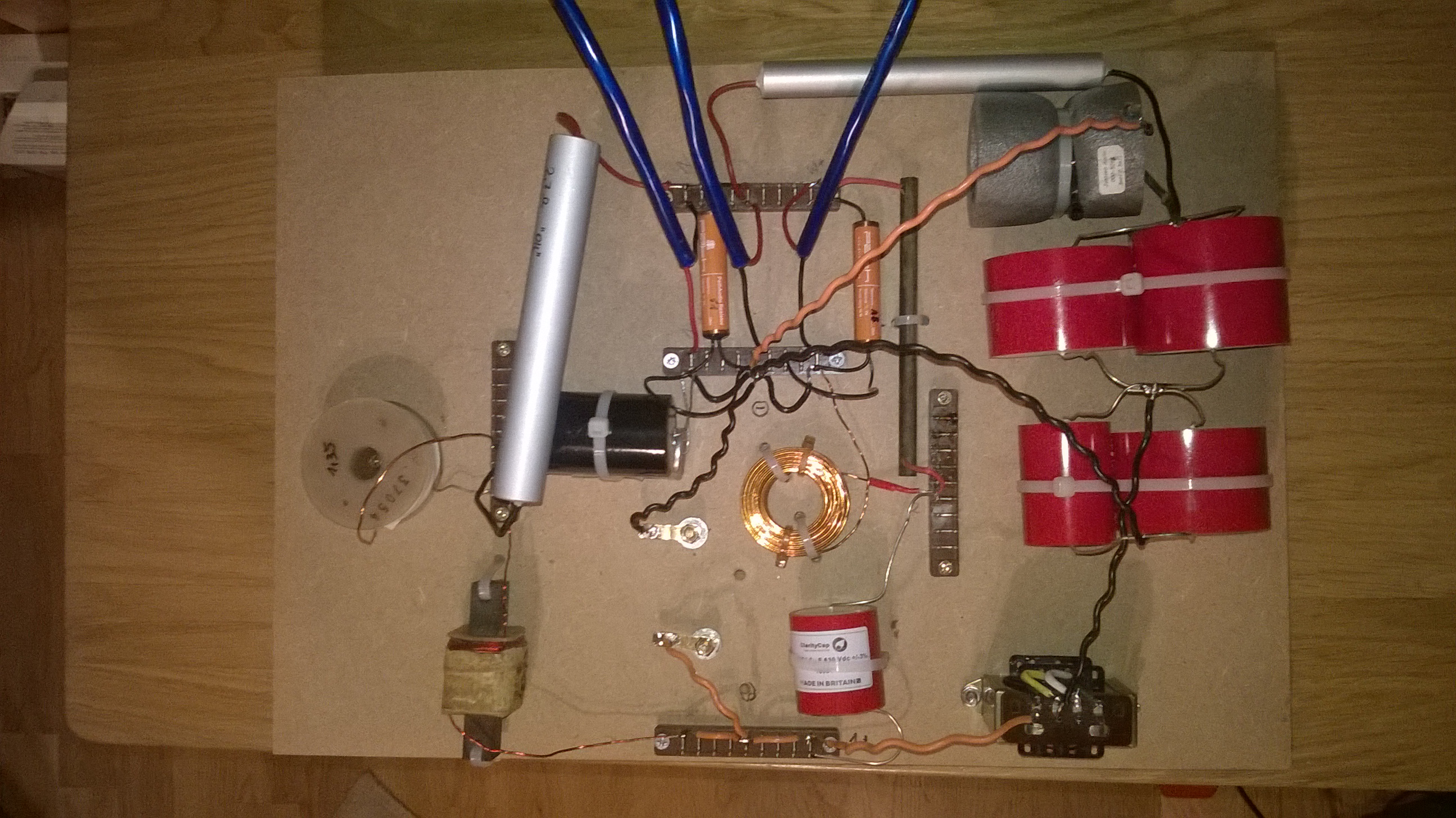

Te dwie dolne cewki ustawione koło siebie powinny być skrzyżowane bo nawzajem na siebie oddziałują.
Ta niby magnezowa to jest cewka rdzeniowa.
Moim zdaniem trzeba sobie przede wszystkim rozrysować schemat zwrotnicy.
Następnie wyprowadzić taka zwrotnicę poza kolumnę na wygodnej płycie z np. cienkiego MDF i wtedy dopiero bawić się w podmienianie elementów.
Najlepszym sposobem jest łączenie punk-punkt a nie koniecznie na płytkach laminowanych.
Zabawę zaczął bym od eksperymentów z kondesatorami. Jak napiszesz jakie masz wartości to zerknę czym dysponuje.
Tu jest przykładowo moje zwrotnica, jeszcze nie ukończona,
PS. Tam są nawet dwie cewki rdzeniowe, druga na górze.

Tknęło mnie jeszcze że może jak kupiłem Mk II a nie Mk I ? No bo schemat od Quadrala pasuje jak ulał do zwrotnic MkI a do moich nie.
Muszę znów do nich napisać o schemat do Mk II i porównać.

Tym bym się nie przejmował. Projektował to Helmut Schaper, guru Quadrala, a sam sprzęt dostał mnóstwo nagród i gra fenomenalnie.
Dostałem odpowiedź. Wygląda na to że montowali różne zwrotnice w zależności od czasu i serii głośników.
Damn it.
Damn it.

Na razie kurde porównuję dwie pary zwrotnic mk I które są totalnie inne. Elementów , jak na tamte czasy, użyto bardzo dobrych i Quadral się tym chwalił w katalogach.
Bardzo się przykładali o czym świadczy właśnie indywidualny dobór zwrotnic po określoną partię głośników.
Myślałem że na tej drugiej parze zwrotnic się pobawię a tu zonk

Schemat sprawdził się w tych kupnych ale w moich jest inaczej.
Myślę, że to odłożę i znów zapoluję na zwrotnice. Może w końcu kupię na takim pcb jak moje.
