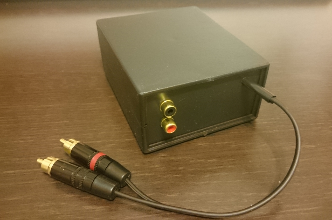

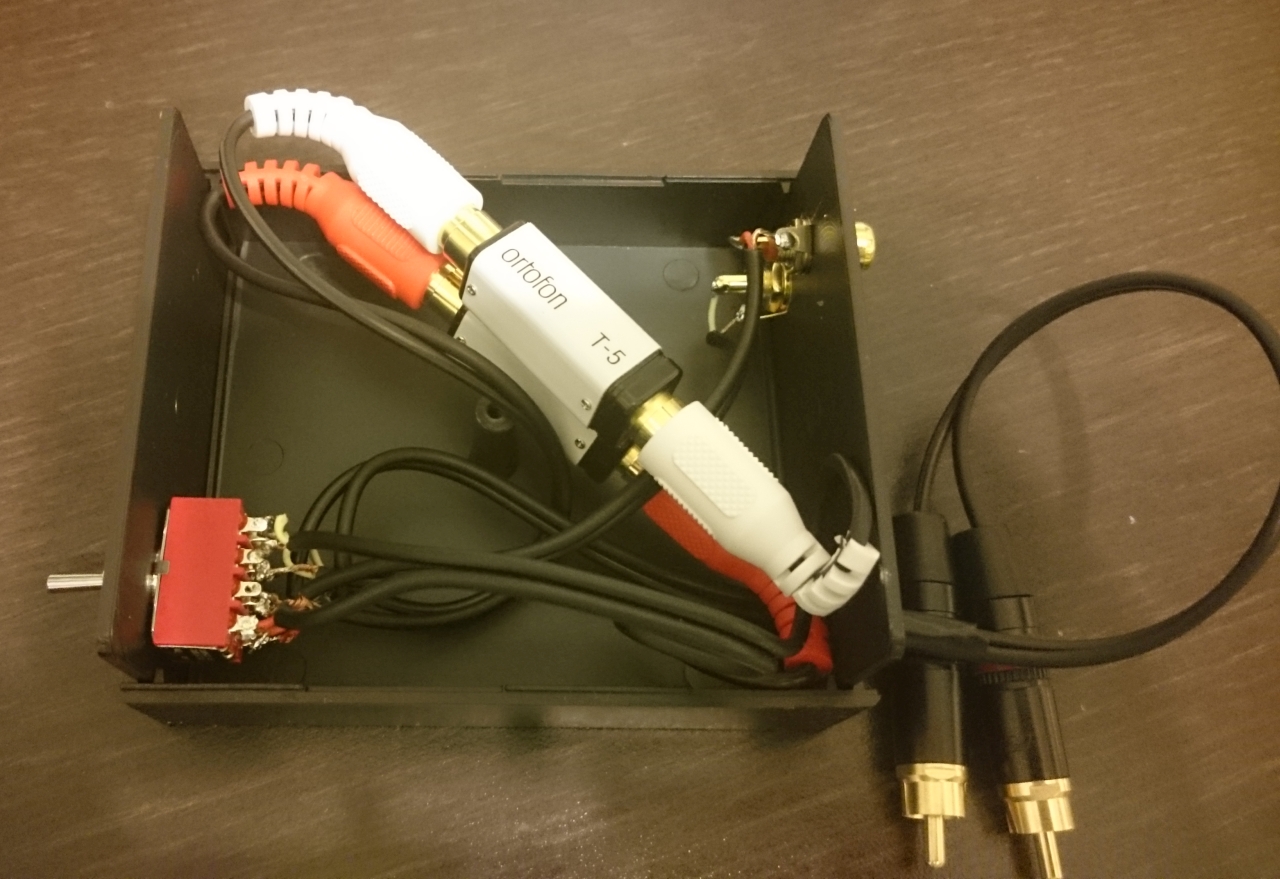

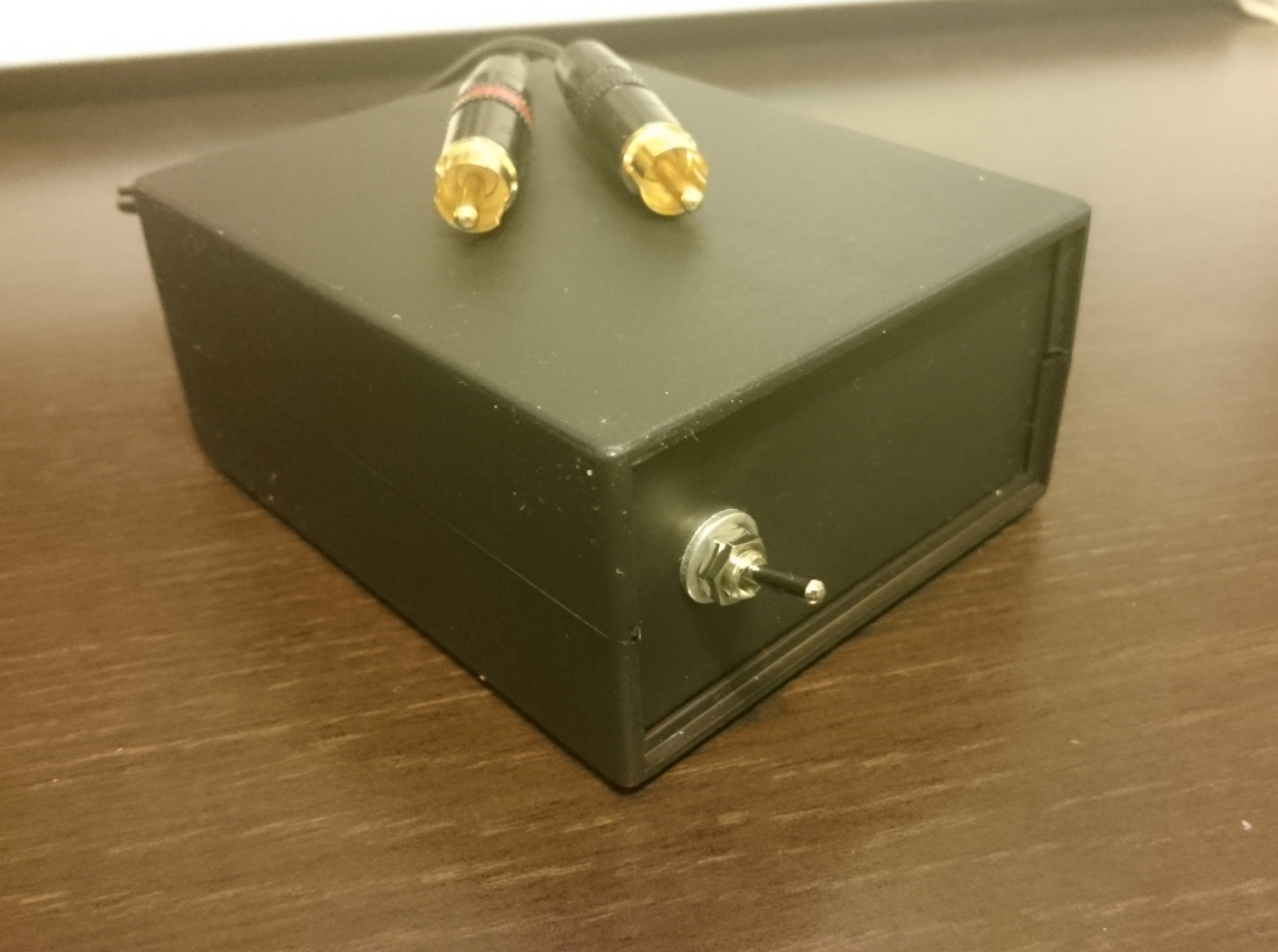

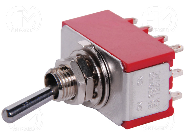

Celem poeksperymentowania naszła mnie myśl na taki domowy gadżet :
Nie mam SUT-a z przełącznikiem bypass a chcę na szybko uszami porównywać różnice więc na tzw kolanie i za tzw grosze dokonałem sobie czegoś takiego :
Obudowa LIS-POL Z5A , koszt piątka
Przełacznik T80T8401 , koszt piątka
(Na początku zastosowałem przełacznik ON-ON 6 pin ale dopiero potem zczaiłem , że SUT to przecież nie plusy i wspólna masa. Zwierając mase zwieramy wszystko.
Dopiero ten przełącznik 12-pin załatwił sprawę gdzie każdy sygnałek idzie swoją drogą)

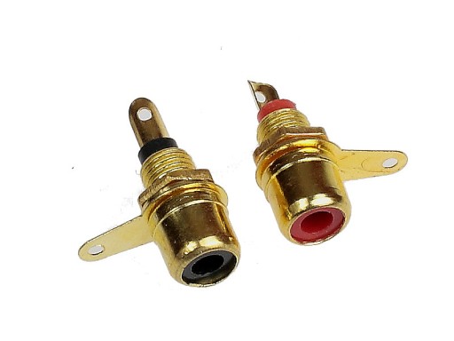

Gniazda RCA 2 szt. , koszt łączny 3 złotówki

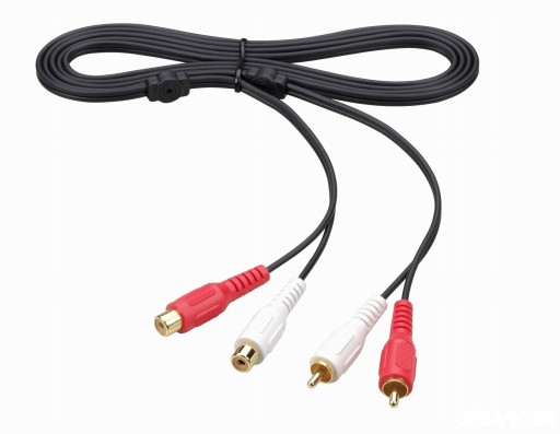

Przedłużacz RCA do końcówek We/Wy i do pocięcia , koszt znowu piątka

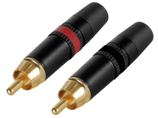

Ponadto jeszcze wtyki wyjściowe Rean (niby Neutrik) , dawny zapas kupiony wieki temu , kilka złotówek za sztukę
Do tego wszystkiego element zasadniczy czyli SUTy Ortofon T-5 , koszt bywa różny
Finalnie produkt alpha :
Działa jak powinien bez brumu itp efektów i chyba o to chodzi.
Dziękuję za uwagę.

Na moje uszy... być może nie złote....jest delikatna ale chyba na plus Step-Upa.
DL-103R na LARze z T5 przy mininalmym wzmocnieniu (oczywiście na 47k) poziom głośności ma wręcz identyczny z LARem bez T5 ale ustawionym max 66dB. Fajnie się to równo zgrało.
Na plus w tym zestawieniu jest jak wyżej wspomniałem chyba nieco cieplejsze brzmienie całości z SUTem - nieduże ale zauważalne. Narazie tak gram.
Ortofon Quintet Blue odpada do T5 - te 26dB jest już za mocno - jest ryk i lekki ale denerwujący przester, spróbuję Quinteta z Audio-Technicą AT630 w wolnej chwili.
