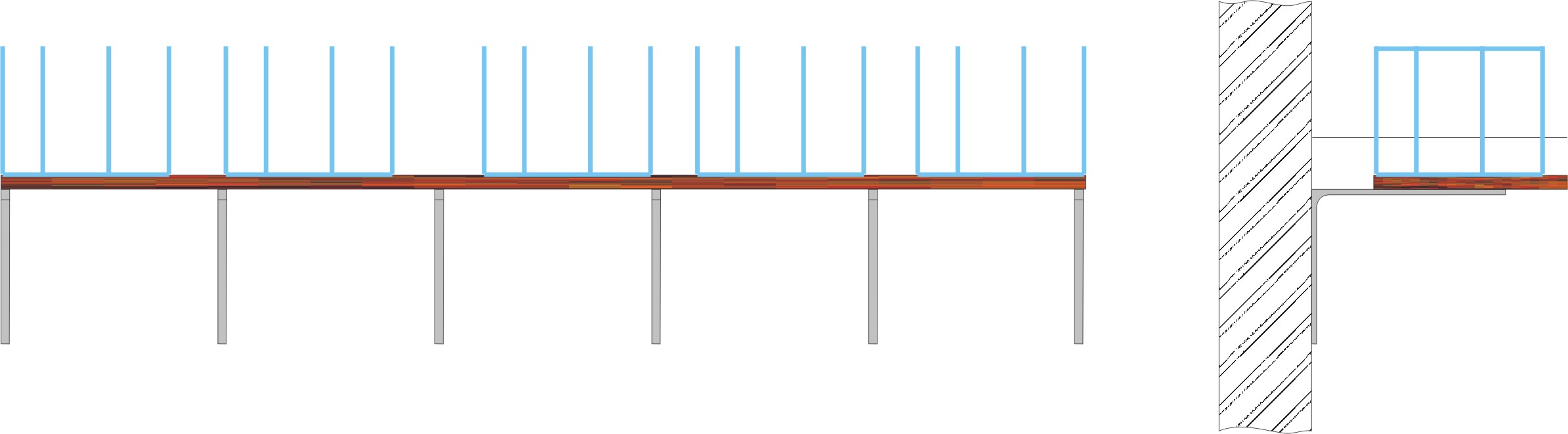

Cześć. Chciałbym poznać Waszą opinię o pomyśle na półkę na winyle.
W jednej z sieciówek meblowych kupiłem półkę:
Chcę na nią nakleić stojaki plexi x6
I teraz mam kilka pytań.
Czy polecacie jakiś klej, który przymocuje plexi do drewna?
Drugie pytanie, głębokość półki wynosi 25 cm, szerokość albumu winylowego ma ok 32,5cm. Czy jeśli te 7,5 cm będzie wystawało z półki, to czy może to w jakiś sposób uszkodzić album? :roll:
Pzdr!

Cześć, param się nieco solarką i skoro kupiłeś półkę z sieciówki to na pewno nie jest drewno. Jest to w najlepszym przypadku płyta wiórowa laminowana ABS lub HPL, w najgorszym płyta komorowa( plaster miodu) pokryta laminatem foliowym.
Łatwo to poznasz po wadze, jeśli półka przy tych wymiarach nie waży przynajmniej 12 kg to jest to z płyty lekkiej i raczej nie nadaje się do przenoszenia ciężaru płyt. Tym bardziej, że pewnie jest to półka przeznaczona do wieszania.
Jeśli chcesz jednak to połączyć to użyj cyjanoakrylu w żelu ( może być np kropelka w żelu)
Pozdrawiam
Powodzenia w budowaniu

dardian pisze: jeśli półka przy tych wymiarach nie waży przynajmniej 12 kg to jest to z płyty lekkiej i raczej nie nadaje się do przenoszenia ciężaru płyt. Tym bardziej, że pewnie jest to półka przeznaczona do wieszania.
Sama półka to jedno, ja jestem ciekawy jak wygląda jej mocowanie do ściany. Bo jeśli tak jak przy półkach IKEA, to można na niej poustawiać co najwyżej ramki ze zdjęciami i może jeszcze jakiś wazonik na kwiatki - oby nie za ciężki :lol:

Na moje oko również musisz uważać. Winyl swoje waży, a licha półka może nie dać rady. To, że płyty będą trochę wystawały nie powinno im zaszkodzić, ale może rozważ jednak jakiś regał? :think:

To, że nazwałem półkę "drewnianą" to był duży skrót myślowy z mojej strony. Oczywiście półka waży niecałe 5kg, więc jest pewnie płytą wiórową pokrytą folią.
Co do mocowania użyję zat dodatkowych ozdobnych wsporników dla lepszej stabilizacji i większej wytrzymałości.
( Na razie mam ok 30 winyli, więc ilościowo nie jest tego dużo.)
Gdy półka i plexi przyjadą do mnie, przemyślę jeszcze raz całe przedsięwzięcie. :roll:

Niezbyt udany pomysł. Cały LP powinien być podparty w podstawie. Tylko to daje gwarancję wieloletniego i bezpiecznego przechowywania w dobrym stanie. Płyty nie powinny stać zbyt ciasno ani w pozycji przechylonej.
Kup kalaxa 4-kę w pionie lub w 2x2 poziomie.
Nie szkodzi, że masz 30, za chwilę będzie 50 i to jest jedna komora kalax.

To co Darkman napisał. Serio, kolekcja szybko rośnie, a o płyty trzeba zadbać. Jak masz możliwość to idź w regał o głębokości odpowiadającej albumowi.

Ale nic nie stoi na przeszkodzie, żeby regał Kallax przemalować, fakt że raczej w jednolity kolor, ale coś pasującego pewnie znajdziesz.

Przed malowaniem czegokolwiek powierzchnię trzeba odtłuścić przecierając acetonem. Uwaga może zmatowić plexi.
Kallaxy mają tę zaletę, (mimo, że z plastra miodu),że się nie gną z latami (siostra trzyma encyklopedie od 15 lat) i są skalowalne.
Zawsze można dokupić 1x2 albo 2x2 czy większe 4x4.
Ja mam inny problem, bo zapomniałem o jednym miejscu, gdzie miałem płyty i pomierzone 2x4 i 1x4 okazało się 30% za małe. Niestety wnęka więcej nie pomieści, przy założeniu nie korzystania z drabinki.
Wracając do pierwotnego planu,
Jest to do wykonania.
Sześć wieszaków lub podpórek (*odległość co 28cm np Mod 4 kub mod 5 z Liroja. (30kg na podpórkę to można położyć 180gramówki + jeszcze dziecko może się pobujać.
Całość z boku wygląda pokraczne - załączony szkic w skali.
a pleksi należy ładnie powiercić i przykręcić w sposób pływający na wkręty, żeby nie popękały.
Czy będzie lepiej i taniej niż Kallax? :happy-cheerleaderkid:
