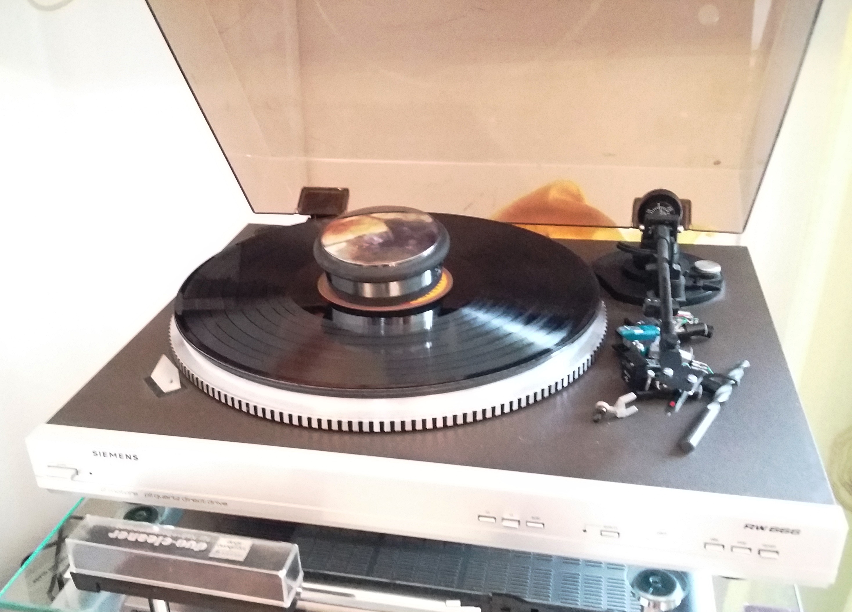

Muszę tylko centrycznie wywiercić otwór na fi 7,2mm na szpindel.
Oczywiście można kupić lżejszy, niższy odbojnik (zawadza o zamknięta pokrywę) , a nawet wskazany jest ciężar rzędu 0.5 kg.
Na zdjęciu Siemens RW666 parę podręcznych wkładek (OM10E, ADC K9, M75) z główkami pod ten model, wspomniane wiertło fi 7,2mm do za ciasnych płyt.
Mam lekki uchwyt stołowy do wiertarki, ale problemem jest również prostopadłość otworu ze względu na wypukłość odbojnika- stopera.
Czy ktoś ma pomysł jak centrycznie bez np tokarki czy innych ciężkich narzędzi wywiercić otwór na szpindel w tej gumie + stali? :think:

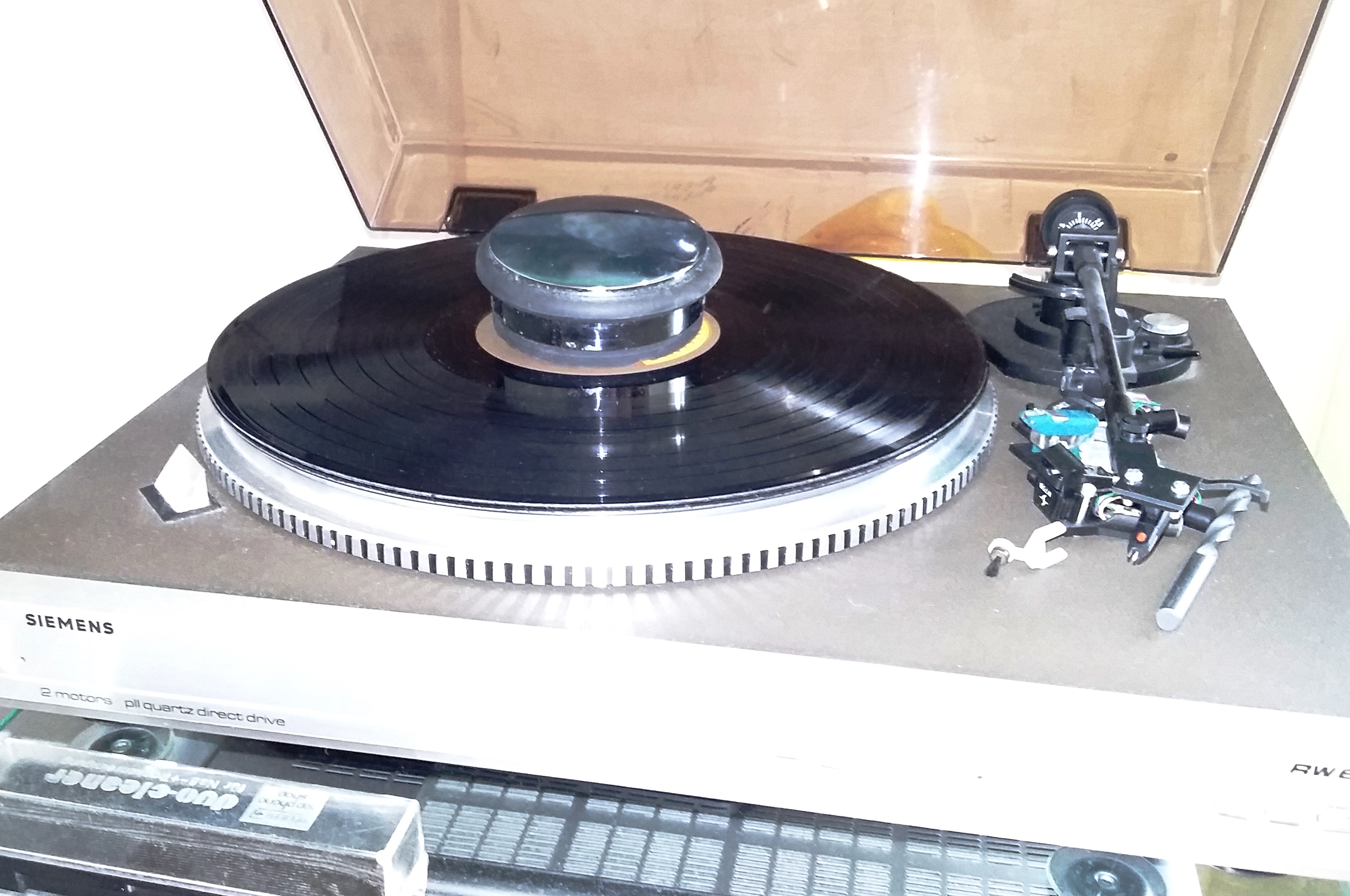

Jeszcze zdjęcia...
Kupiony na alledrogo niejako przy okazji.
