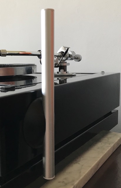

OSRAM Led Stixx. Proste i łatwe do montażu. Aby świeciły się tylko tylko dwa górne LED-y (górne - to znaczy od strony włącznika) należy dwa dolne wylutować oraz zmniejszyć zasilanie przez eliminację dolnej baterii (mostkujemy ją). Białą podstawkę matujemy i malujemy sprayem na ulubiony kolor. Koniec

Ładne.
Gdzie można to kupić i za ile?
Marzy się bardziej coś zintegrowane z czujnikiem ruchu albo zbliżeniowym.
Po odpaleniu muzyki niech sobie gaśnie.
Naoglądałem się kręcących się taśm, szpul, kaset, przerobionych na toploadery cdromów, laser i mini dysków, betamaxów, VHSów, winyli, że kręcenie mi do odsłuchu nie jest niezbędne.
A jak to ma świecić na stałe to można podkraść kilka mA z zasilacza gramofonu.

Leroy Merlin, 50 PLN. Jest też bez problemu dostępne w sieci.caveas pisze: Gdzie można to kupić i za ile?
