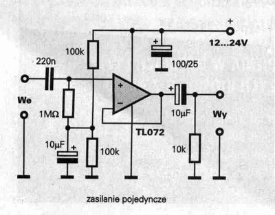

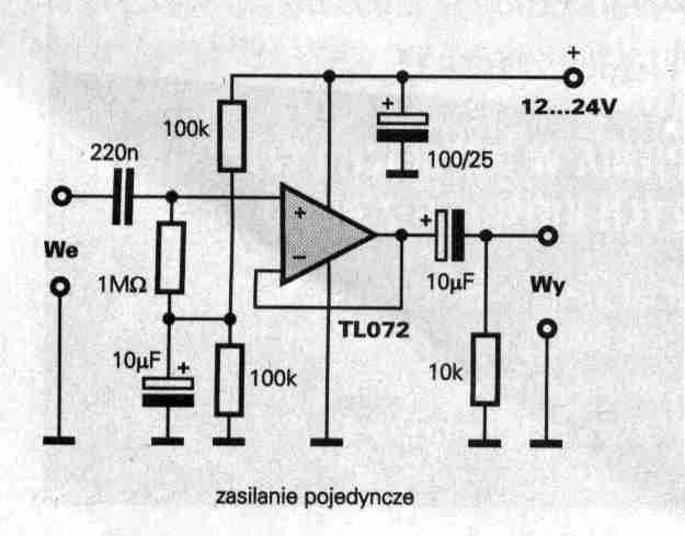

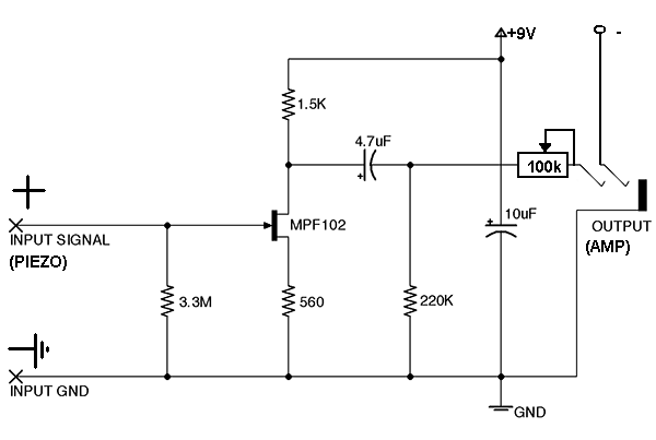

albo mała przystawka z baterią 9V
1wersja z tranzystorem polowym (do gitary ideał do wkładki pewne wady)
2wersja z wzmacniaczem operacyjnym(trochę lepsza kostka z mniejszym napięciem zasilania i bateria da radę) :lol:
Oczywiście fotki nie w tej kolejności i podpinamy pod wejście liniowe :pray:

caveas
Posty: 605
Rejestracja: 07 sty 2015, 18:32
Gramofon: Telefunken CS20
Re: Przeróbka wejścia Line na wejście phono ker
Post autor: caveas »
układ z polowym rzeczywiście do gitary bez dbania o poziom zniekształceń.
Chyba zmontuję sobie na pająku wtórniczek wg schematu Whitea oczywiście na polskich BC bo mam ich jeszcze z garść. Zasilanie z 12V acc żelowy i po kłopocie z zasilaczem
Albo zmobilizuję się i uruchomię swój wzmacniacz ukończony w 78r .
Ma oczywiście wejście do wkładki piezo. Przynajmniej nie będzie kłopotu z przejściówkami DIN5 a i " o|" też się znajdzie.
