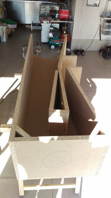

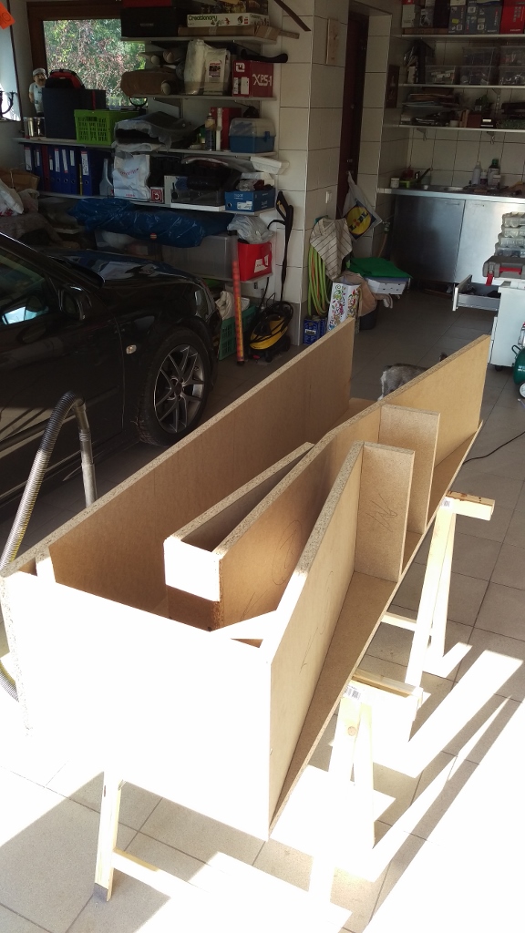

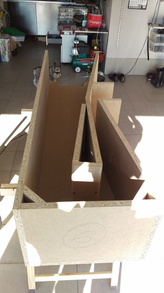

Króciutki pobyt Klina i jego bardzo cenne uwagi a także trochę inne preferencje muzyczne uświadomiły mi, że muszę jednak zrealizować projekt który pozwoli słuchać i masować brzuch przy okazji. Dlaczego nie? Szybka i owocna korespondencja z Sonido i wszystko jasne. Niestety, by uzyskać dynamikę niskich częstotliwości na poziommie 96 dB nie tracąc precyzji, szczegółów i szybkości, muszę zbudować coś na wzór odwróconego Aiona.
Cała dokumentacja jest już u mnie. Projekt który jest wykonany, zestawy przebadane i odsłuchane. Wynik i opinie podobno lepsze niż Aiona.
Jedyny problem to gabaryty. Kolumienka ma wymiary:
wys. - 162 cm
szer. - 38 cm
głęb. - 45 cm
Wiem, potęga ale kompromisu nie ma. Moje obecne są troszkę mniejsze - 135x38x45 i już się do nich tak przyzwyczaiłem, że prawie ich nie zauważam
Realizacja projektu rozpocznie się po sezonie ogórkowym - przełom sierpnia i września. Myślę, że do świąt się uporam. Będą wyglądały bardzo dostojnie, połączenie forniru z czarnym lakierem (matowy lub fortepian).

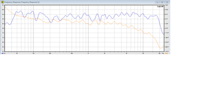

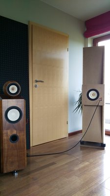

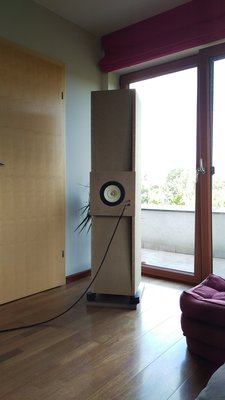

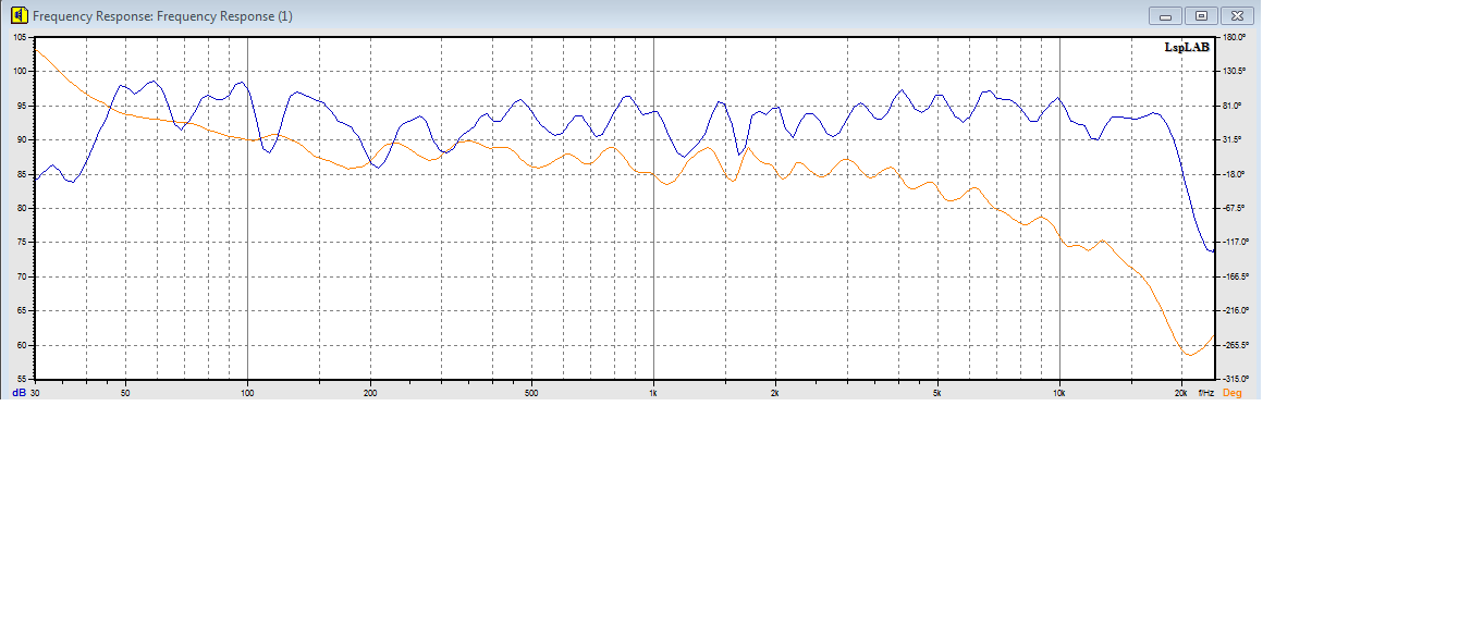

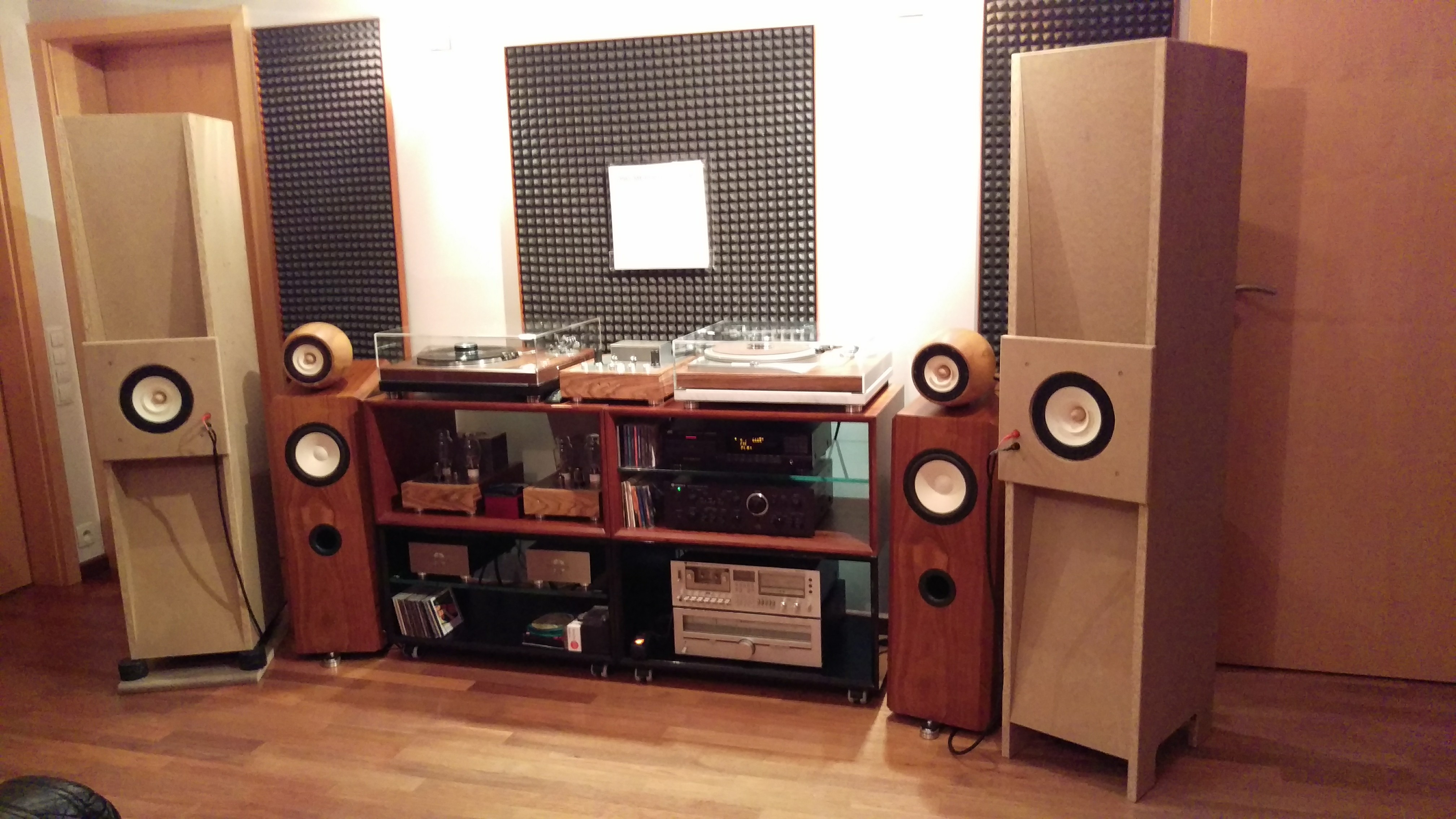

jednak jeszcze nie. Po tubach które już skończyłem i efekt jaki dały - dla mnie jest super, nie mogłem się jednak oprzeć pokusie sprawdzenia jak zagra jeszcze większa tuba
Testuję od wczoraj różne kombinacje. Obie zrobione wg sprawdzonego i przebadanego projektu. W załączeniu wykres badania w pomieszczeniu 4x5 m.
Ja sprawdzam u siebie wpływ regulacji szczeliny wylotu tuby na kontrolę niskich tonów. Zabawa świetna

Takie wielkie z jednym głośniczkiem ? Jak to działa?
- Pawelec
- Posty: 3477
Re: [Kolumny] DIY SONIDO
Aby się przekonać trzeba posłuchać
. Na temat brzmienia tuby napędzanej dobrym przetwornikiem jest napisane wiele. Ma ona niestety ogromne jak widać wady (dla niektórych zalety) 4x"O":
- jest ogromna 175x38x45
- wymaga ogromnej dokładności wykonania
- ogromnie trudno znaleźć (zrobić) dobry projekt i dostroić do perfekcyjnego grania
- daje ogromnie dużo satysfakcji

Pełna zgoda - działa Normalnie ale efekt jest taki, że nie muszę zamykać oczu by te szafy zniknęły, muza płynie jakby wcale ich nie było tylko tak po prostu, bezpośrednio ze źródła dźwięku

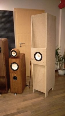

Na stronie Sonido widziałem też monitorki w budowie w Twoim pomieszczeniu odsłuchowym.
- Pawelec
- Posty: 3477
Tak, właśnie testuję obudowy podstawkowe w układzie b-r.

Zaskakująco dobry jak na 11 litrową skrzynkę.
