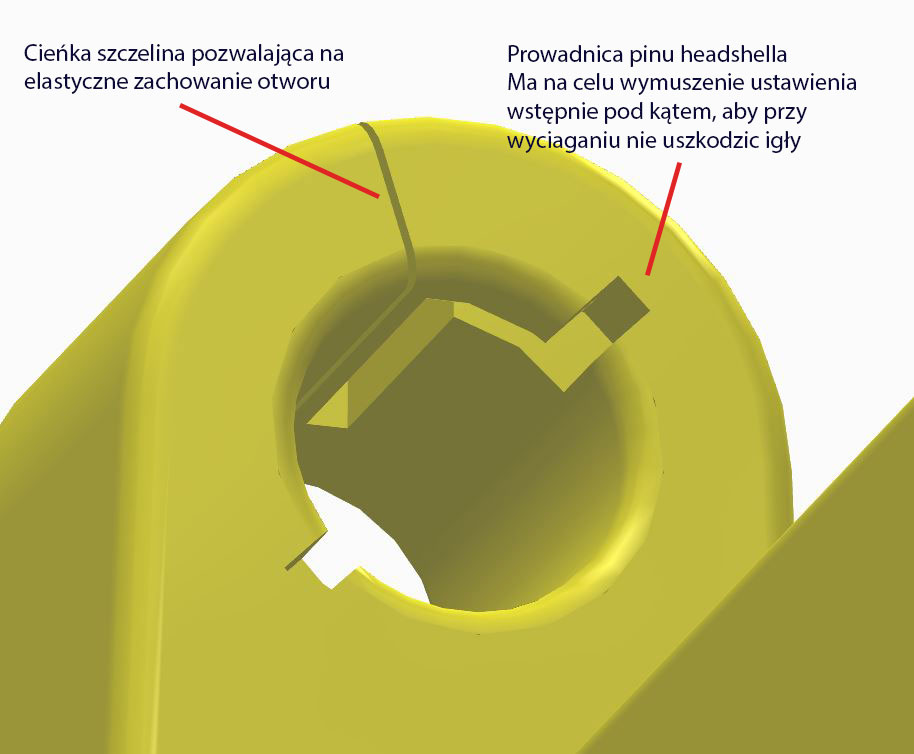

po co komu te skośne otwory na pin centrujący
Wyjaśnienie na obrazku.
Nigdy mi się nie przydarzyło uszkodzenie w wersji z pionowym ustawieniu pinów, ale raz było blisko, stąd pomysł, zabezpieczenia.

OK, dzięki, pomysłowe.
Taki sam patent można spotykać przy stojakach na koszyki od AT i paru innych producentów. Wsadzamy i przekręcamy.

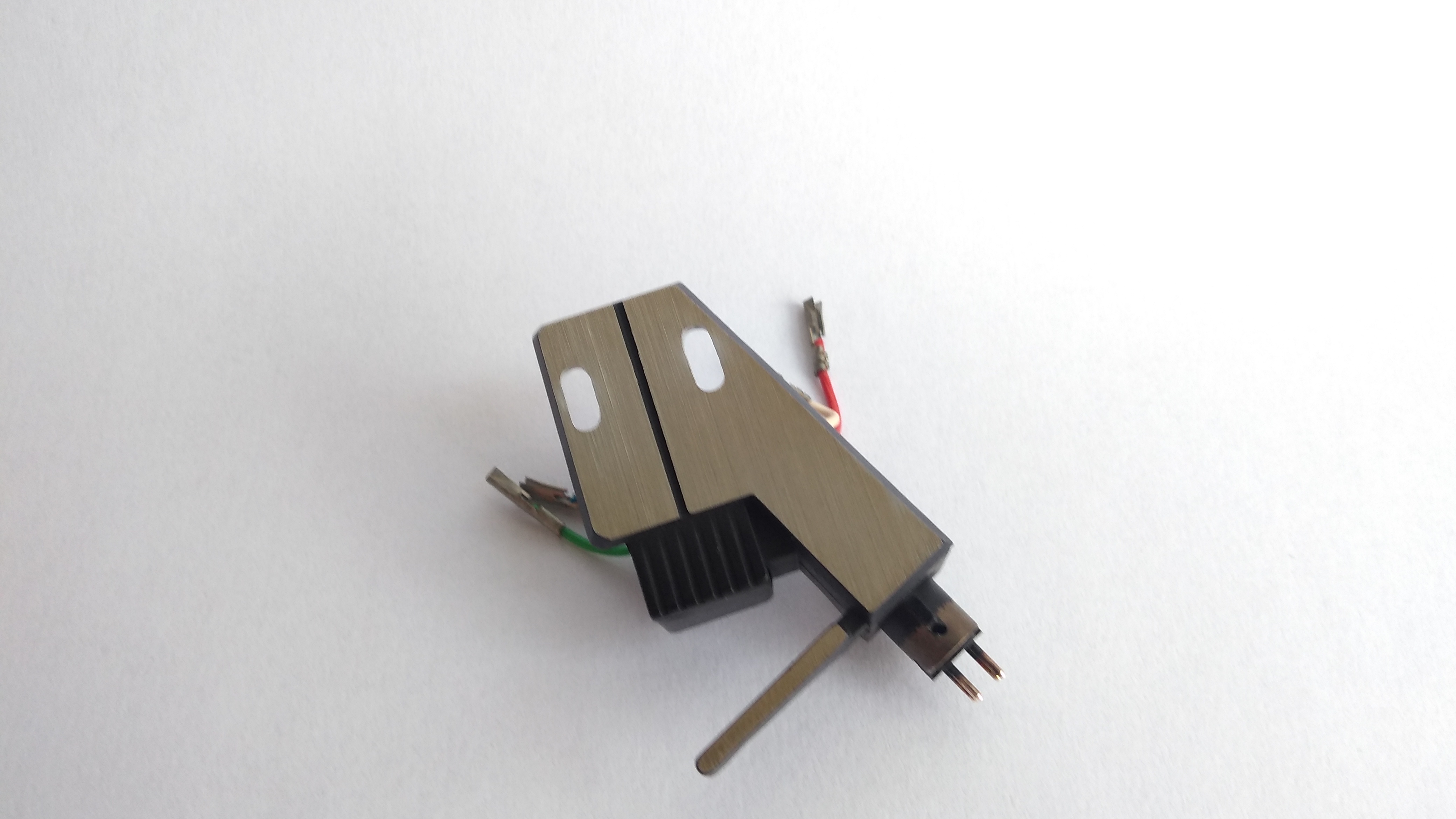

Koszyk kinky
No ja nie wiem co mam powiedzieć, nie znam się na koszykach.
Standardowy koszyk Philipsa. Jeden mam oryginalny z gramofonem, ten na zdjęciu (kupiony od Wojtka) przerobiony żeby była możliwość regulacji wkładki. Obydwa 6,9mm.
Posty: 45430
Re: Szablony do ustawiania wkładki
#94
Tak, to jest ichni rodzaj koszyka do konkretnych ramion gramofonów Philips więc żaden standard SME/Ortofon :)
Posty: 4573
#95
Ok, w takim razie problem z lekkim zwisem koszyka w szablonie dotyczy tylko mnie/philipsa.
Dla standardowych koszyków będzie ok, sztywniutko ;)

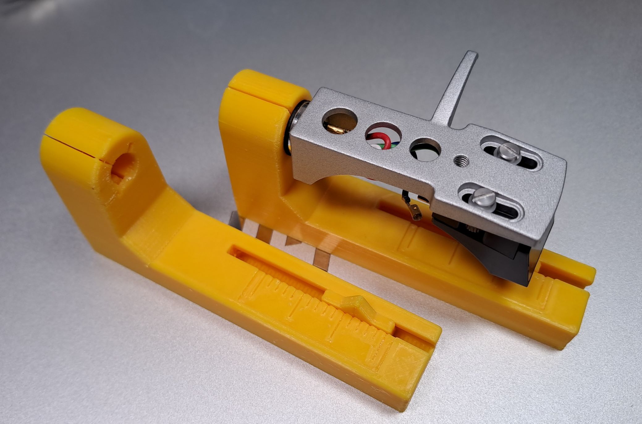

Ok, stle dla nowej wersji, która wygląda tak jak poniżej:
zmiany:
wskaźnik wewnętrzny (łatwiejszy do wydrukowania oraz trudniejszy do uszkodzenia)
Wskażnik zaskakuje co 1mm, po wysunięciu i założeniu odwrotnie przesuwa się płynnie (bez zaskoków)
linjka z markerami co 2mm. można ją zakleić wydrukiem własnego pomysłu
mocowanie z zabezpieczeniem
całość nieco niższa, ale masywniejsza
podstawowe informacje o parametrach druku:
material: PETg
Dysza: U mnie akurat jest 0.3mm, ale powinno bez problemu dobrze wyjść z 0.4mm, bo pod taką projektowałem
wysokość warstwy: 0.16mm
wypełnienie: 30% - 40%
support - potrzeby do otworu na headshell. Uzywam "drzewo" i tak dobieram pozostałe parametry, aby był tylko w otworze.
orientacyjna ilość materiału: 5m
czas druku u mnie ok 3.5 godziny (nie spieszy mi sie)
Dla tych co chcą zobaczyć jak to wygląda, Paint3D otwiera pliki STL
I to by było na tyle. Inne ciekawe projekty audio czekają na realizację
headshell_gauge_v3.zip
(673.49 KiB) Pobrany 188 razy

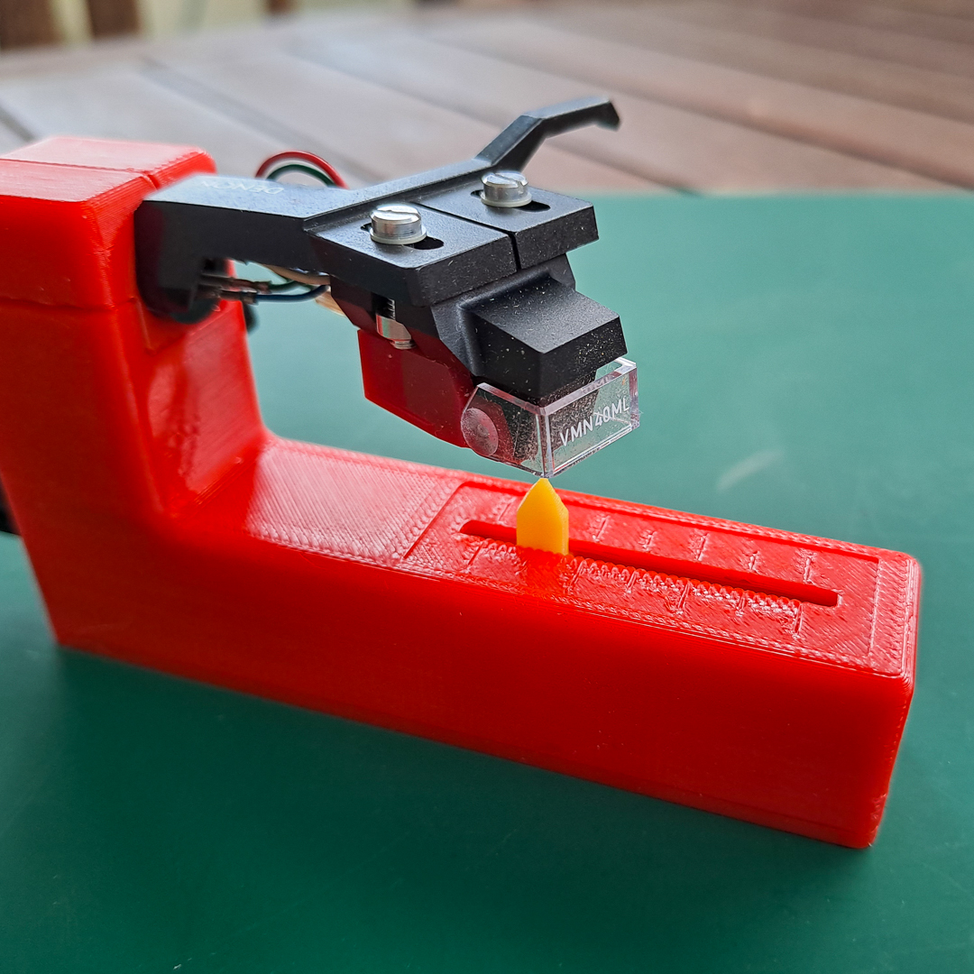

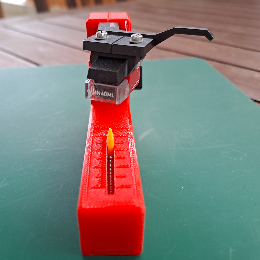

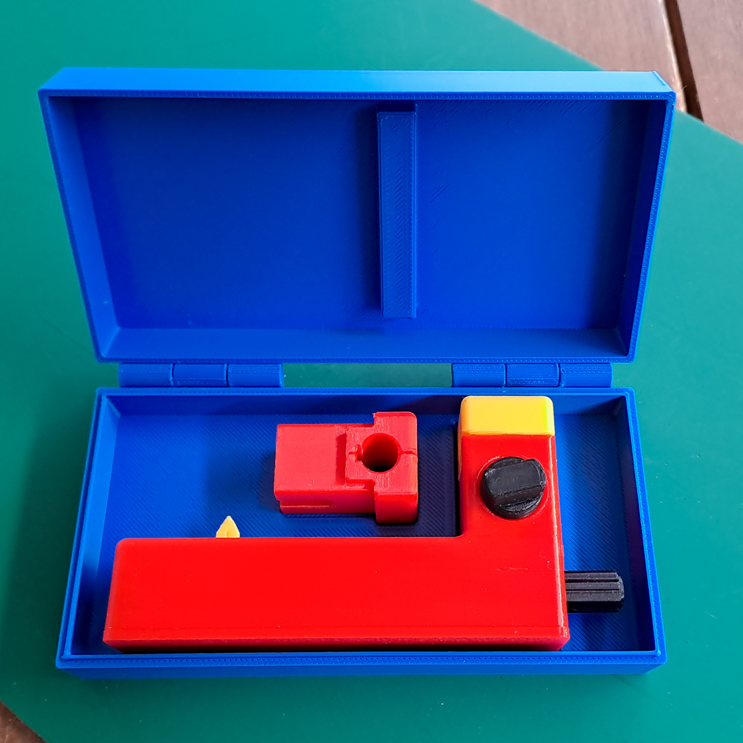

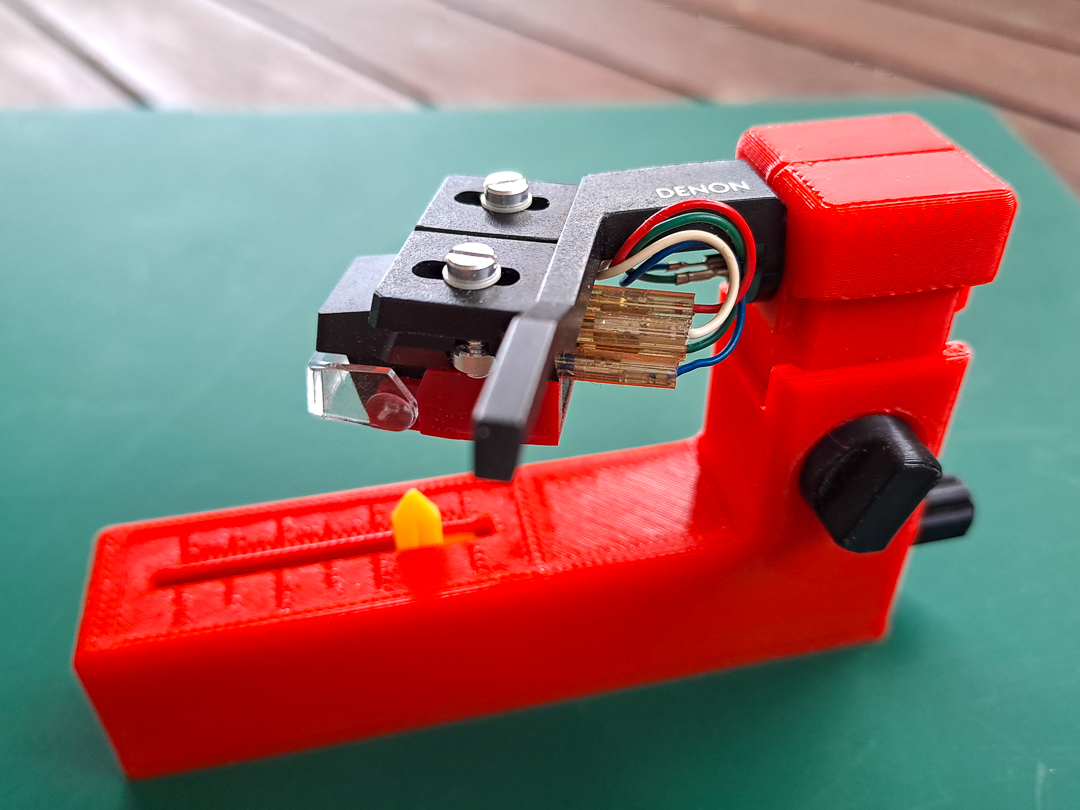

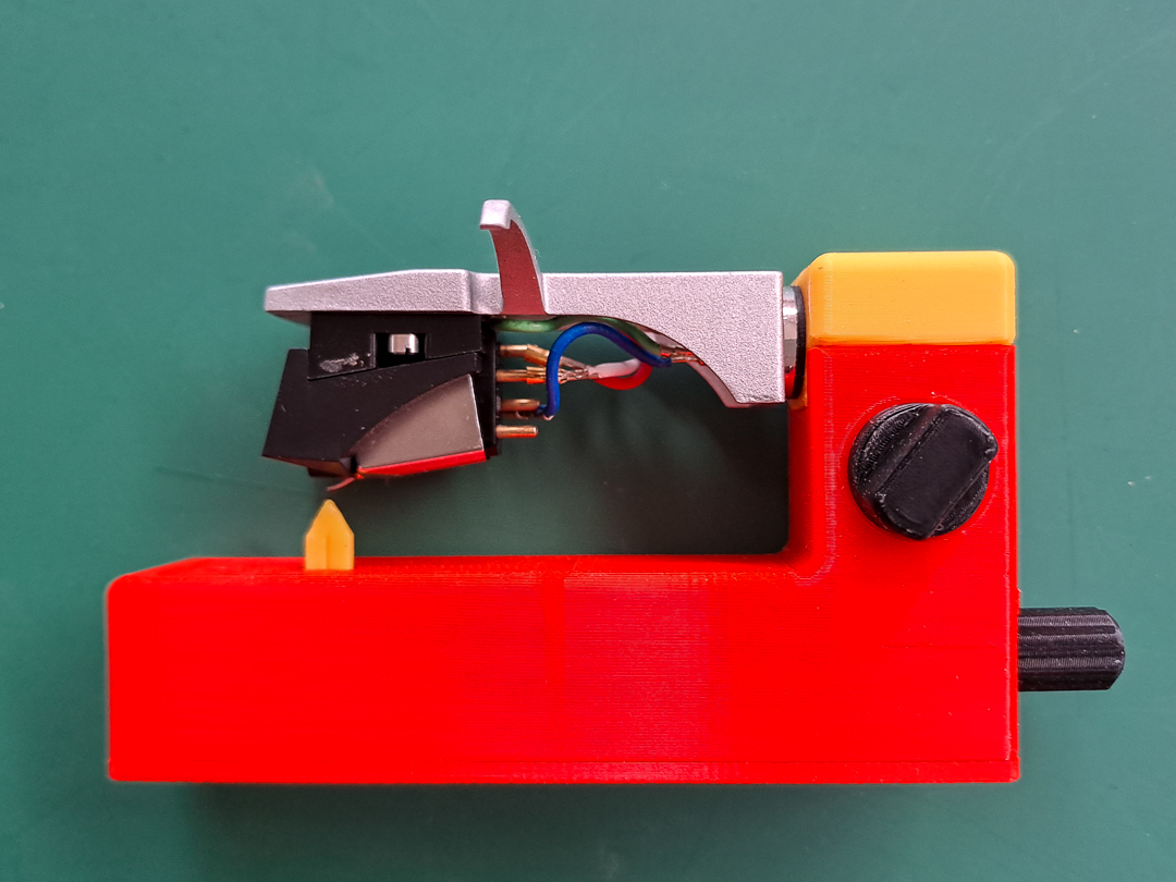

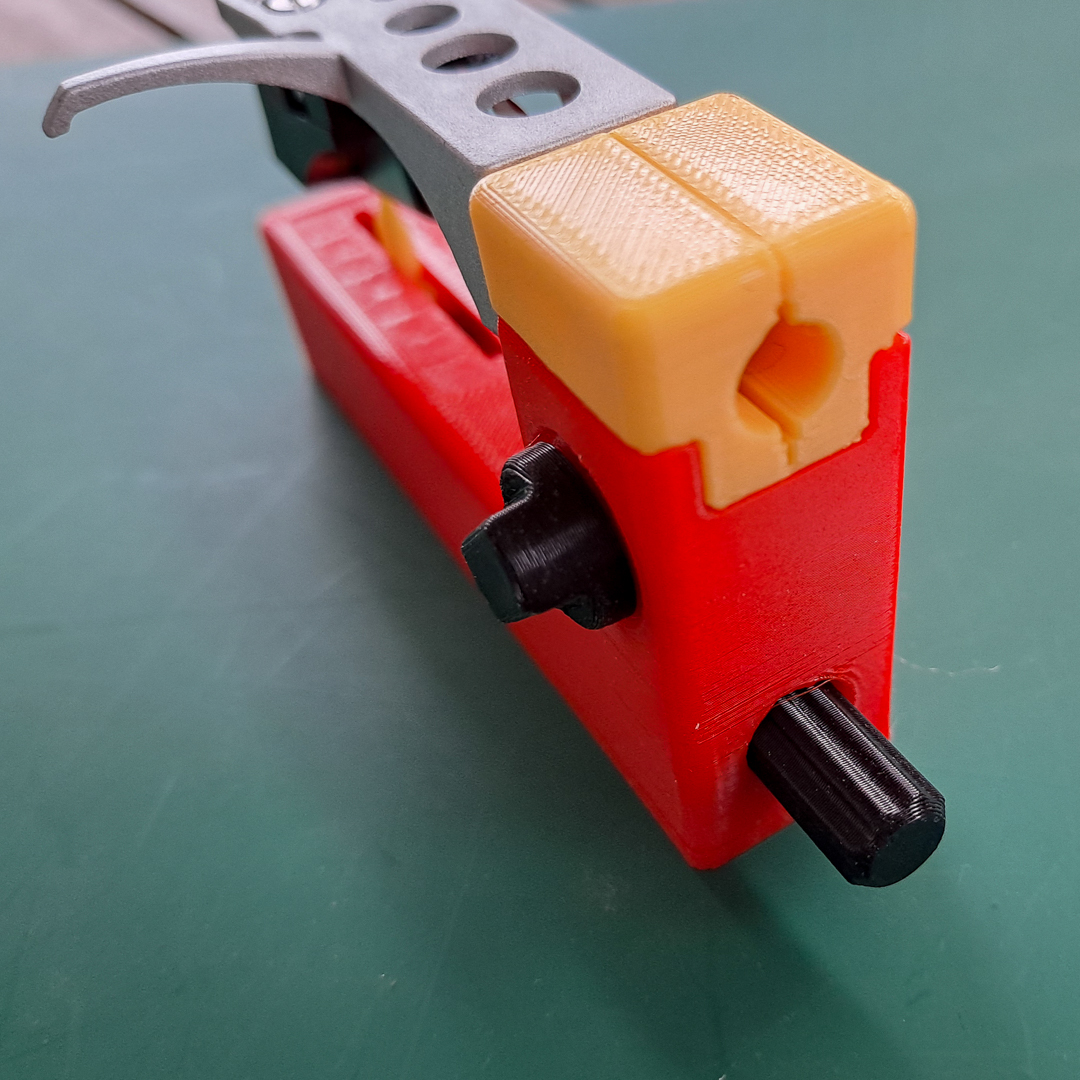

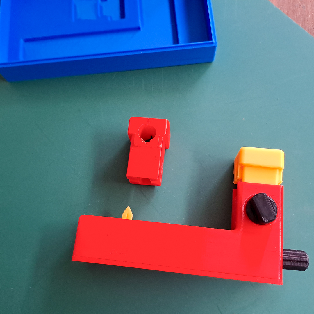

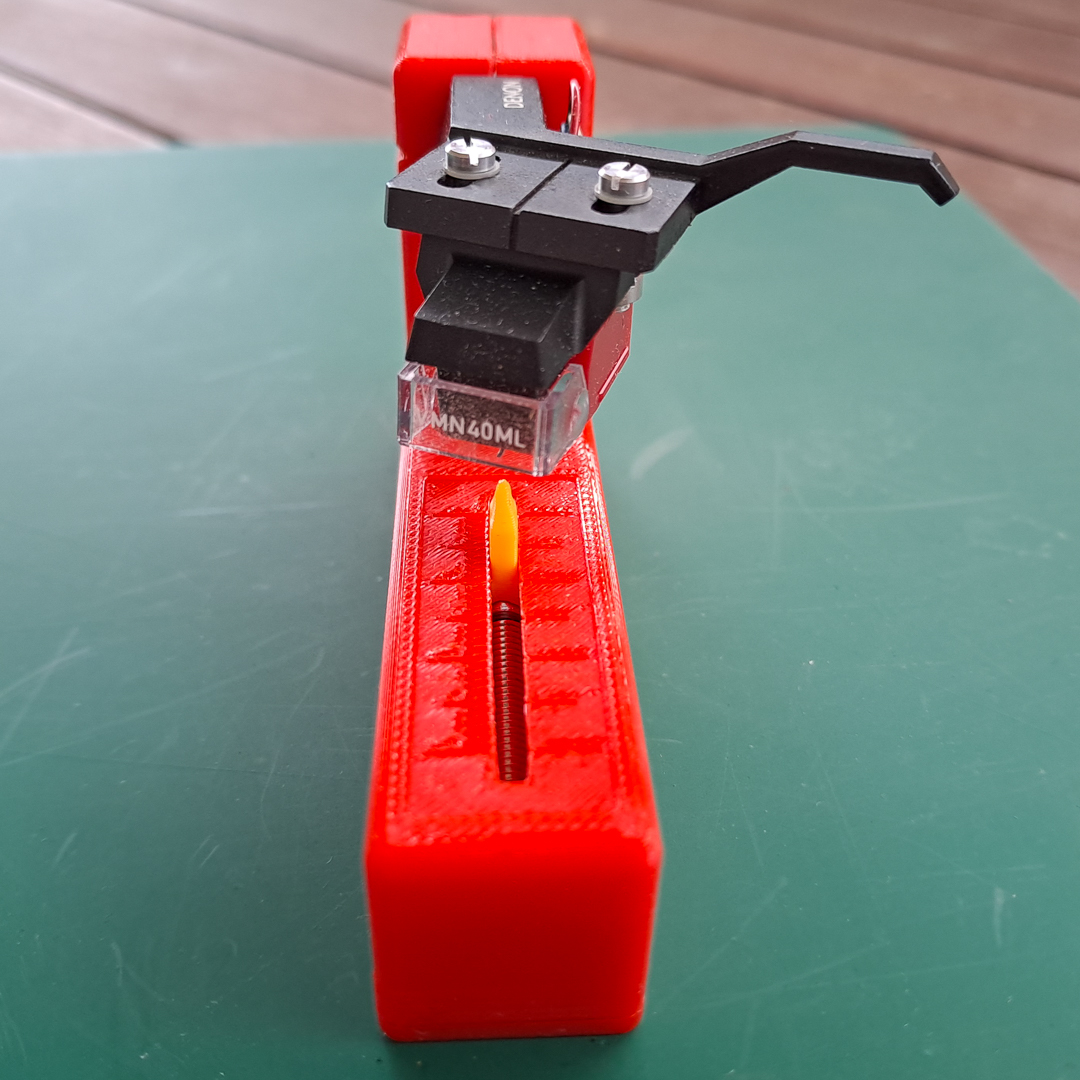

Wiem, że już następna partia pierwszej wersji szablonu się szykuje.
Ja również nie próżnowałem i przedstawiam jeszcze nieco surową, roboczą wersję bardziej zaawansowanej konstrukcji.
Cechy:
Odległość regulowana pokrętłem (śruba metryczna + kasowanie luzu)
Wskaźnik w tej samej płaszczyźnie co igła.
Regulowana wysokość (zakres ok 8mm), co powinno wystarczyć dla wyższych wkładek (po regulacji zaciska sie głowicę pokrętłem z boku)
Wymienne głowki z róznymi mocowaniami. ADC, H4 (8mm i 7,9mm co komy lepiej podpasuje oraz dla Philipsa 6,7mm)
Materiał PETg (czyli wystarczająco mocny)
Projekt wymaga dodatkowo 2 śrubek, 3 nakrętek i sprężynki.
Kolory jeszcze do ustalenia
Nie wiem czy bedzie naklejka, czy może wdrukowana linijka (czarne znaczniki)
Opcja udostepnienie STL ra razie odpada, bo jest nieco bardziej skomplikowanie, (choć nie przewiduję kłopotów ze spasowaniem)
Jak będzie w pełni gotowe to dam znać. Jesli znajdę się chętni, to coś wymyślę dla kolegów z forum
Denon DP-47F
Posty: 45430
#98
O wow. Ferrari Red :o Pudełko do przechowywania też fajne.
Biere pierwszy egzemplarz!
