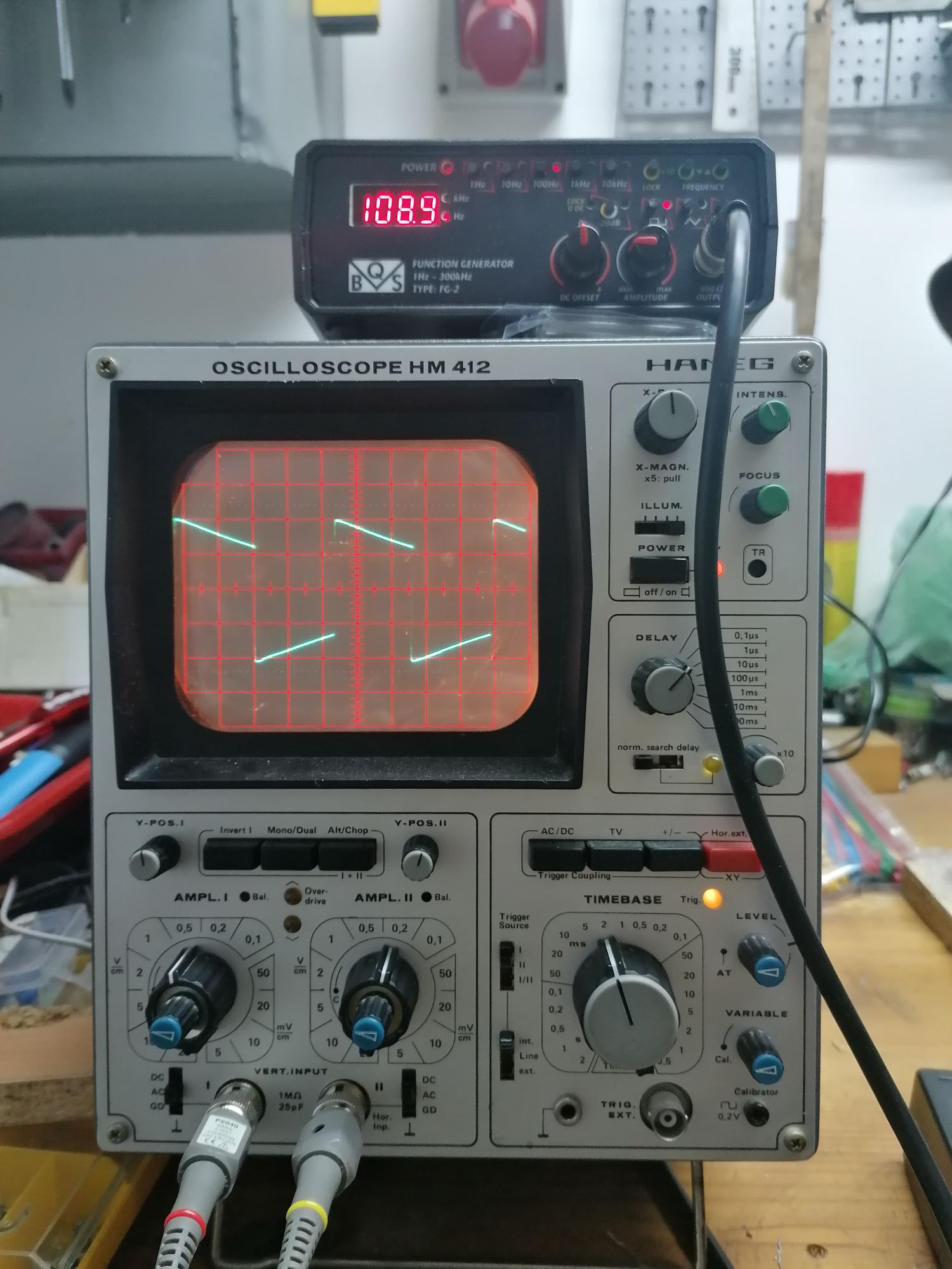

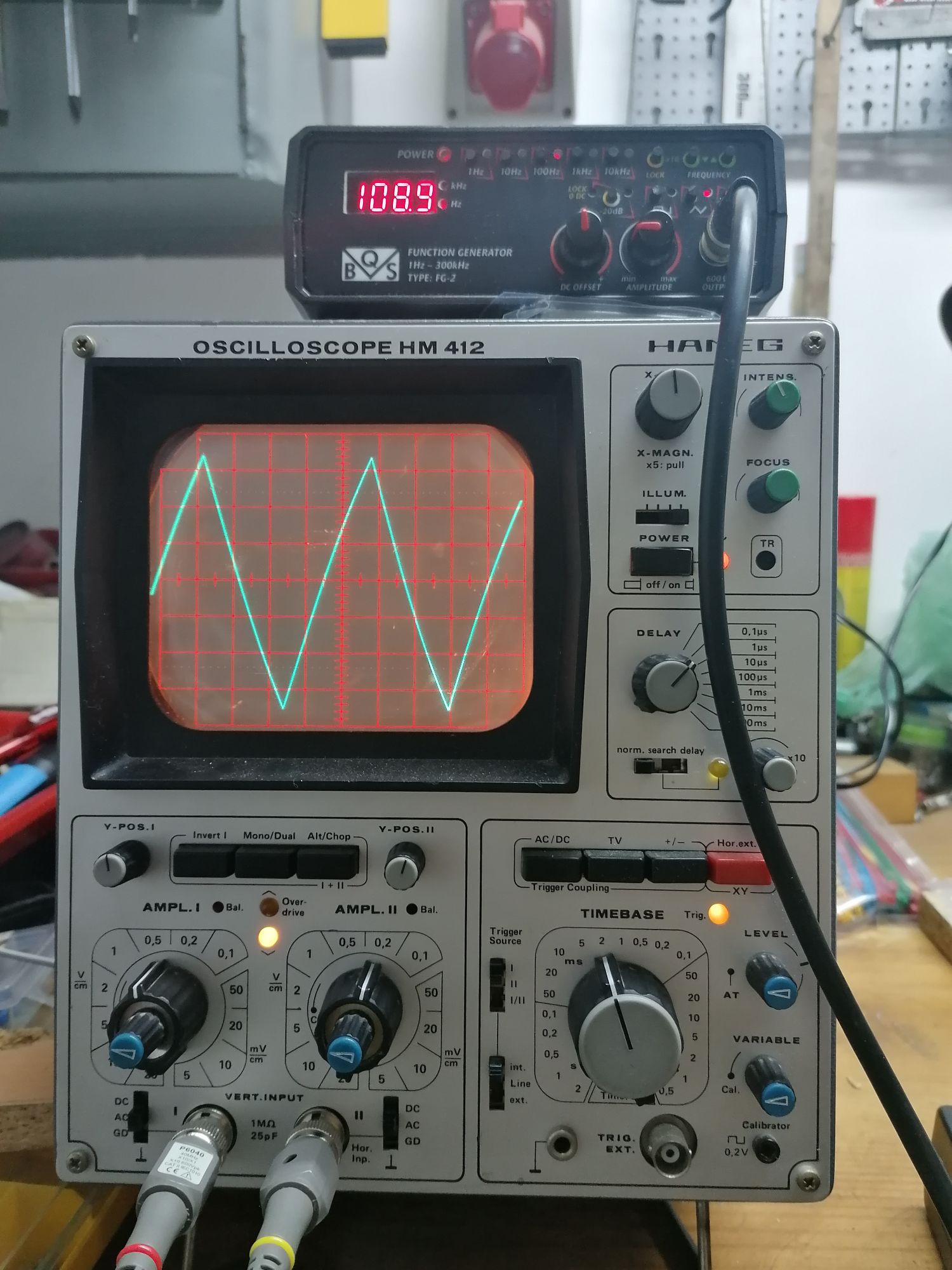

Patrząc na prostokąt 10k bez USZ z tym 1k do masy widać że jest lekko pofalowany, może tak być i dostroić resztę elementami petli USZ, czy jest bryndza w układzie i ma być gładko bez fali? :think:

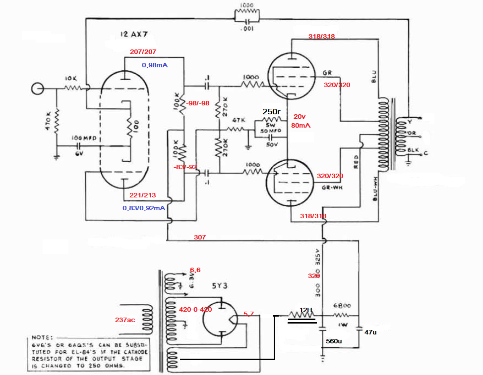

Podaj napięcie zielonych punktów i spadek napięcia na rezystorze 100k. ;)

proszę, pomiary napięć
Wejście ecc83, l. mocy 6p6s
k. lewy/ k. prawy

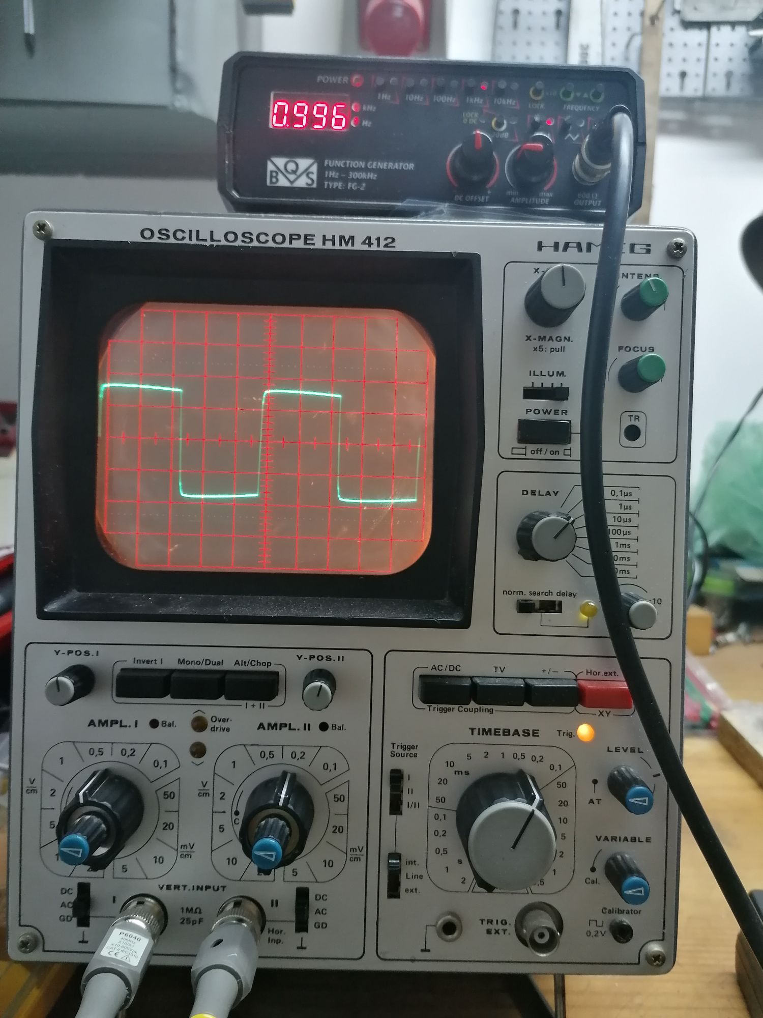

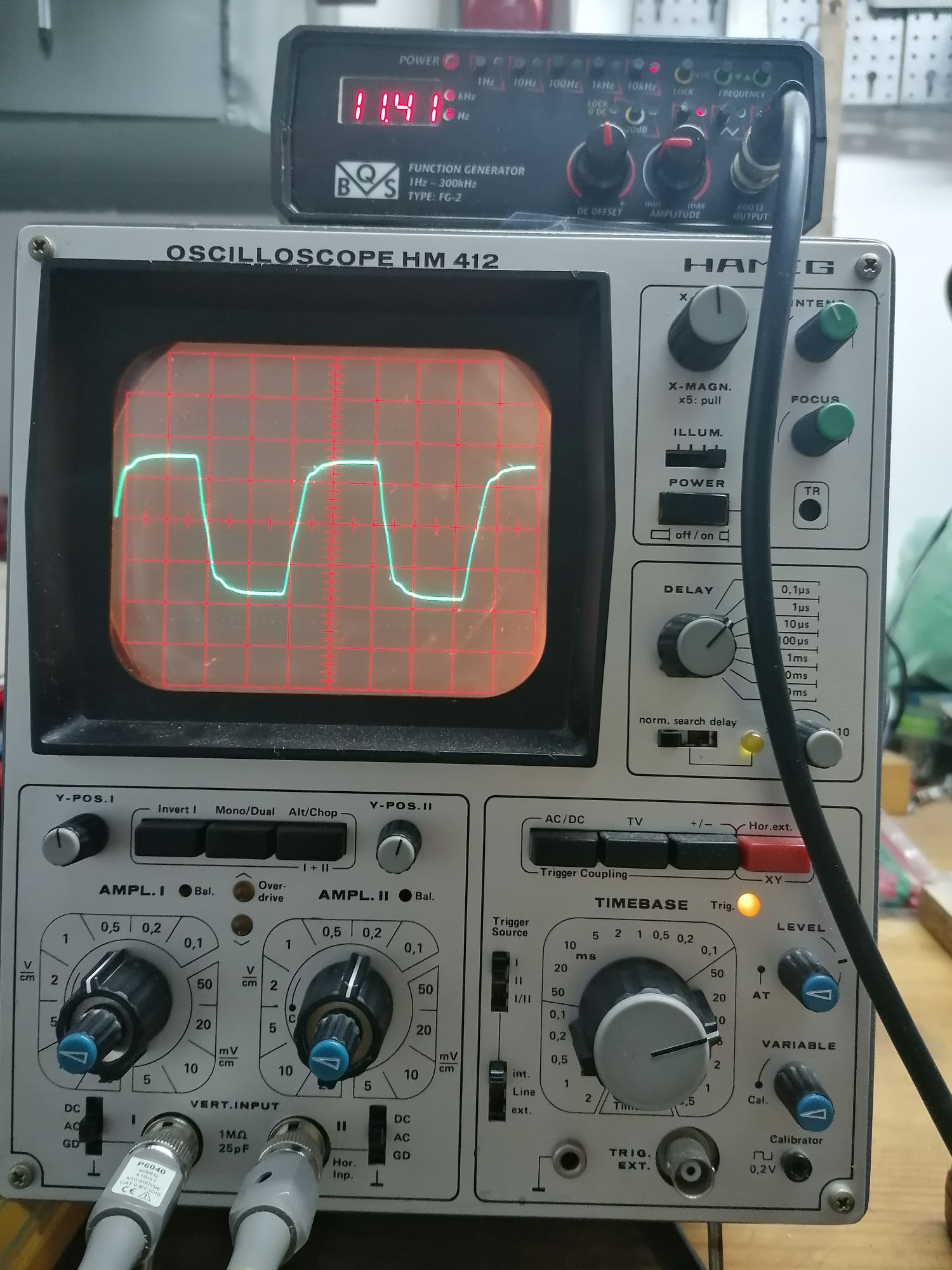

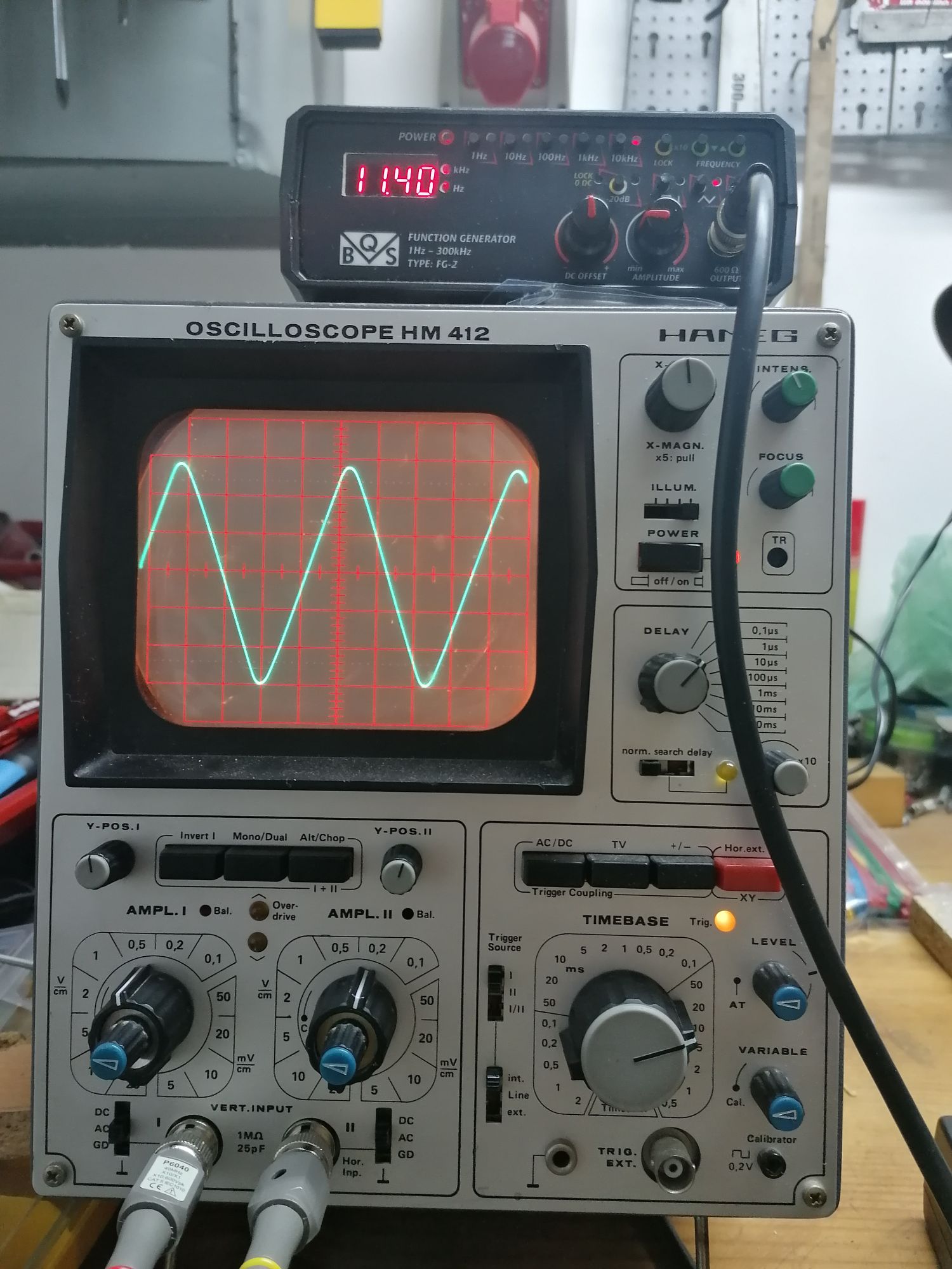

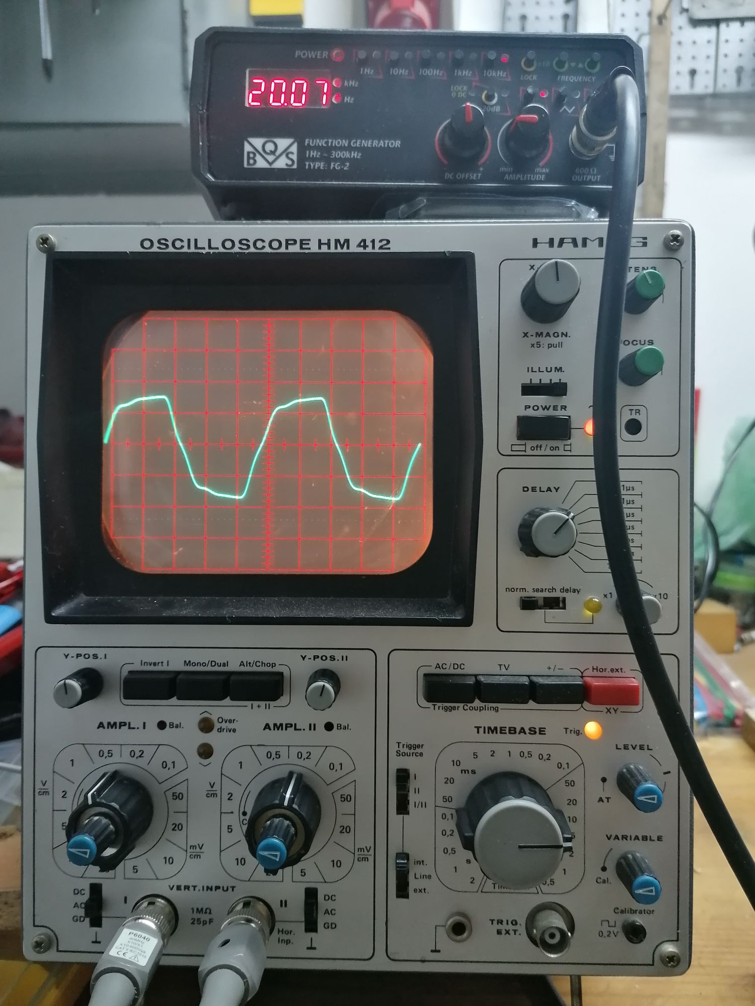

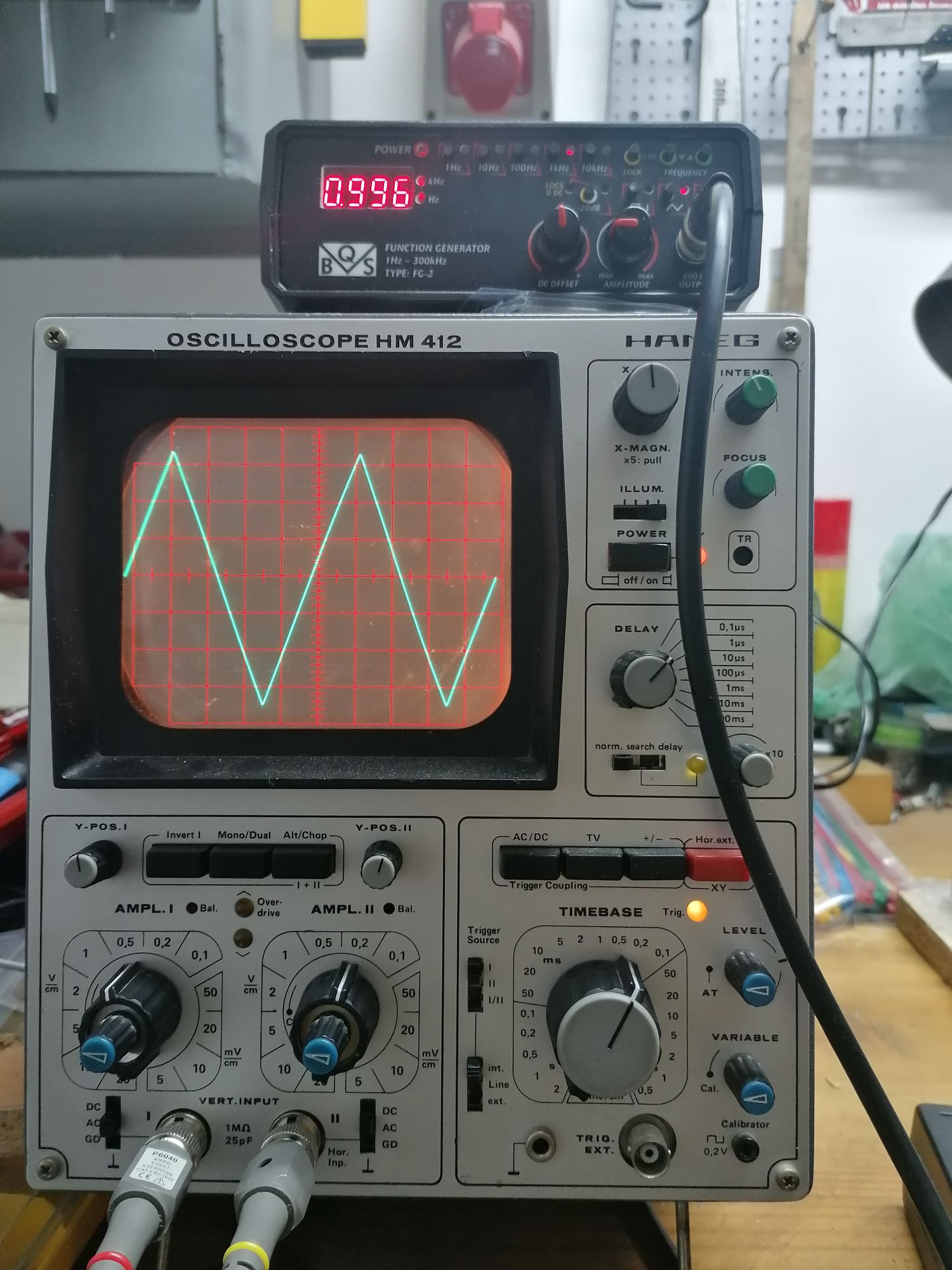

Trochę popracowałem z USZ...
Prostokąt/trójkąt
100hz
1k
10k
20k
Pasmo 10hz-48khz/-3db
Glebokosc USZ - 7.5db
Max moc przy sygnale wejścia 1khz/2v p-p
Thd :think: nie mam miernika...

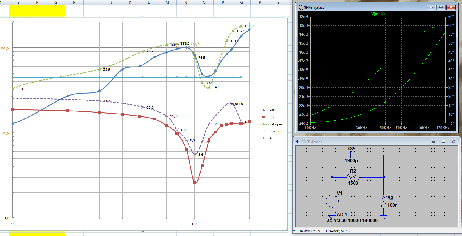

pomiary które zrobiłem (otwarta pętla) wskazują przesunięcie fazy 180stop, w okolicy 170-180kHZ z jednoczesnym wzrostem wzmocnienia.
1. czy z tego co namierzyłem można wnioskować na rezonans transformatora? czy nie ma to znaczenia i w każdym innym układzie ten rezonans będzie w innym miejscu ze względu na inną budowę, pojemności, prądy błądzące itp. i każdy wzmacniacz trzeba kompensować osobno :think:
2. na razie dałem fitr USZ na -10db w okolicy tego rezonansu, teraz gdyby była potrzeba mogę dalej to kompensować kosztem wzmocnienia i szerokości pasma :think:
pomiar/odczyt i przeliczanie tych wartości analogiem to jakaś masakra, więc jak coś pokręciłem to wybaczcie :pray:

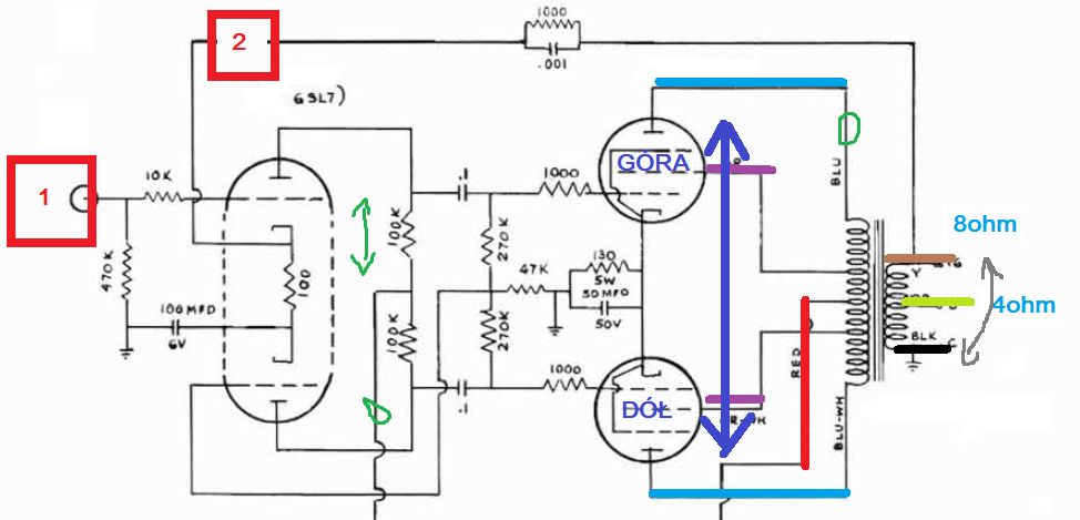

w ramach ćwiczeń próbuje policzyć stopień wejściowy na 1/2 ecc83, przykład:
Uzas=300v
Ra = 220k
Iamax=300/220k = 1,4mA
rysuje prostą obciążenia...
Uo=0,5Uzas = 150v, odczytuje Io=0,7mA i napięcie siatki Us=-1,3v
opornik katody Rk=1,3/0,0007 = 1,86k
wzmocnienie ku=(ka*Ra)/(qw+Ra) = 78,6v/v
proszę o podpowiedź, gdzie w tym odwracaczu fazy jest ta rezystancja Rk? Jak działa polaryzacja siatki wejścia?
szczepan_def
Posty: 877
Gramofon: DUAL 455
Re: DYNACO 2x10W
#100
Post autor: szczepan_def »
Dobrze myślę, w tym układzie rezystor USZ ustala mi wstępna polaryzację siatek triody? :think:
MISSE
Posty: 1666
Gramofon: Micro Seiki DDX
Re: DYNACO 2x10W
#101
Post autor: MISSE »
szczepan_def pisze: ↑
09 cze 2020, 11:13
Nie masz przeglądarki PDF???
Jeśli tak to katalog lamp elektronowych, gdzie jest pokazana aplikacja lampy oraz jej zastosowanie
09 cze 2020, 11:13
po jaką ... stosujesz dziwny slang. :pray:
Lampa w takim i takim układzie pracuje jako … itd układ ten odwraca fazę lub nie ...
Proszę o litość.
10 cze 2020, 13:52
w jakim układzie??? co ma USZ do polaryzacji???
09 cze 2020, 11:13
a jak działa lampa??? a czym różni się podanie ujemnego napięcia na siatkę od rezystora katodowego, a kiedy stosujemy polaryzację mieszaną ???
dostęp do książek z epoki, dostęp do książek współczesnych w dowolnym języku, internet
Nie potrafię określić swojego smutku i Twojej nieporadności :(

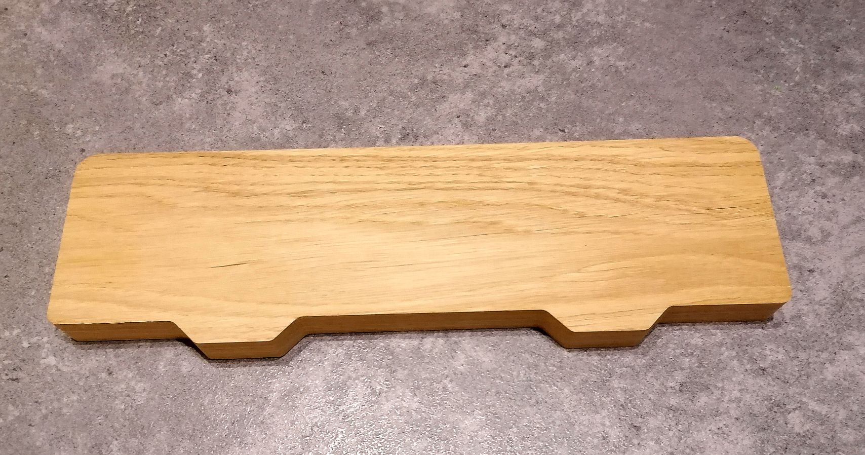

Deska kuchenna została w kuchni, zaczekałem na taką podsuszoną dębinę :mrgreen:
I oto jest boczek...

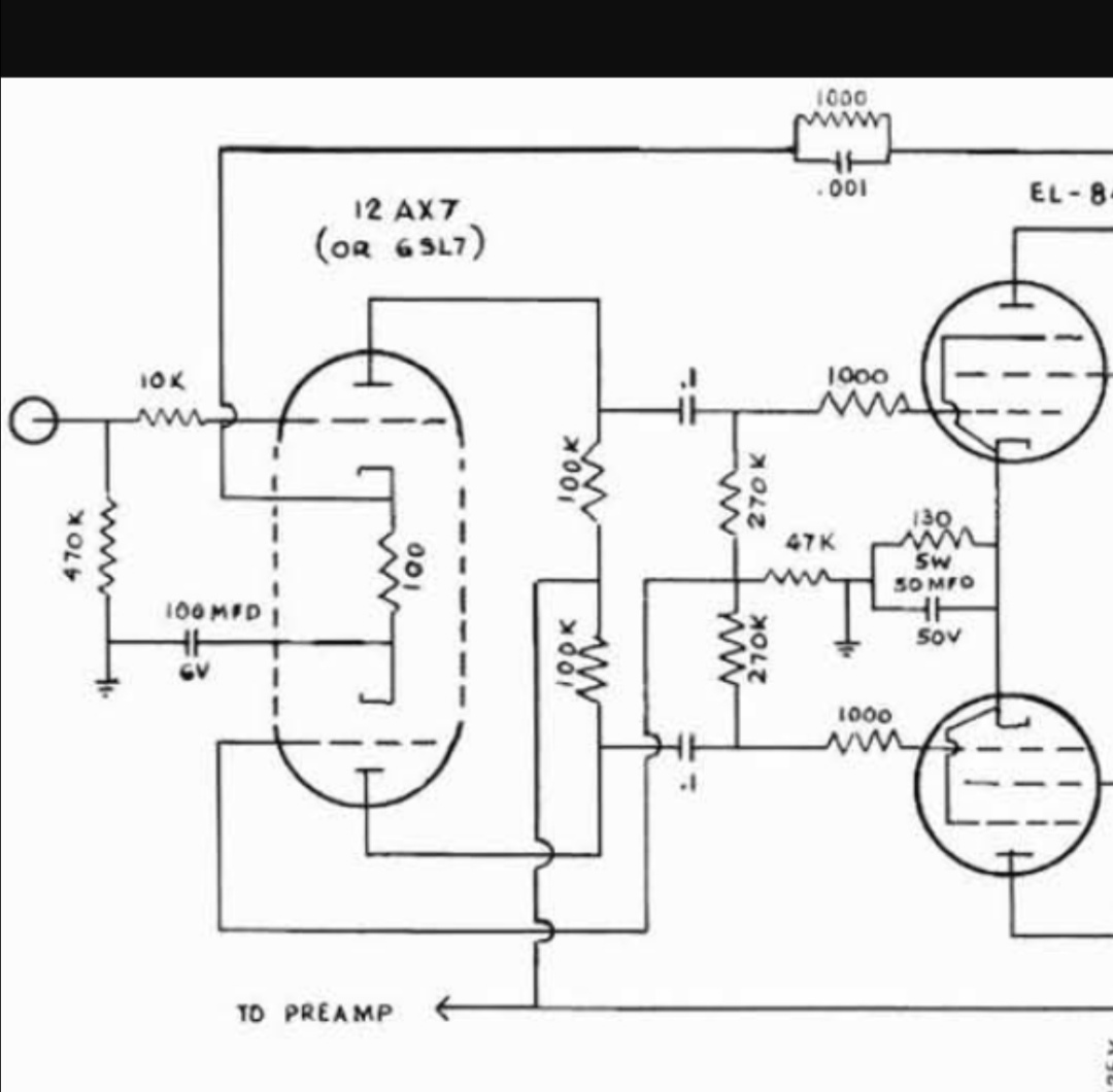

Kol. Misse nie smutkuj ;) No chyba jest różnica w tych układach...
MISSE
Posty: 1666
Re: DYNACO 2x10W
#104
Post autor: MISSE »
10 cze 2020, 22:47
Kol. Misse nie smutkuj No chyba jest różnica w tych układach...
różnica dla kogo???
jeśli patrzymy od strony lamp mocy to żadna
jeśli rozważamy symetrię to zasadnicza
jeśli walory brzmieniowe ???
czy oba układy będą działać bez sprzężenia???
jaki wpływ mają impedancję transformatorów wyjściowych???
a w jakiej klasie pracuje wejście ???
a jaka jest różnica między układami na rysunkach a układem z dzieloną rezystancją ???
może zacznij od prostszych układów ??? :think:
szczepan_def
Posty: 877
Gramofon: DUAL 455
Re: DYNACO 2x10W
#105
MISSE pisze: ↑
10 cze 2020, 23:28
1. czy oba układy będą działać bez sprzężenia???
2.jaki wpływ mają impedancję transformatorów wyjściowych???
3.a w jakiej klasie pracuje wejście ???
4.a jaka jest różnica między układami na rysunkach a układem z dzieloną rezystancją ???
5. może zacznij od prostszych układów ??? :think:
1. Mój nie działa, bo ma wspólne USZ i polaryzację i jak kręcę USZ to mi się punkt pracy zmienia, do analizy, Ten drugi ma osobno USZ i R katody do polaryzacji siatki
2. :think:
3. Jak wejście to raczej klasa A
4. Na rysunku sygnał pobieramy z anod o jednakowej impedancji, a w wk-wa z anody i katody, różne impedancje co ma wpływ na wysterowanie następnego stopnia
5. Ten wydawał się prosty :oops:
