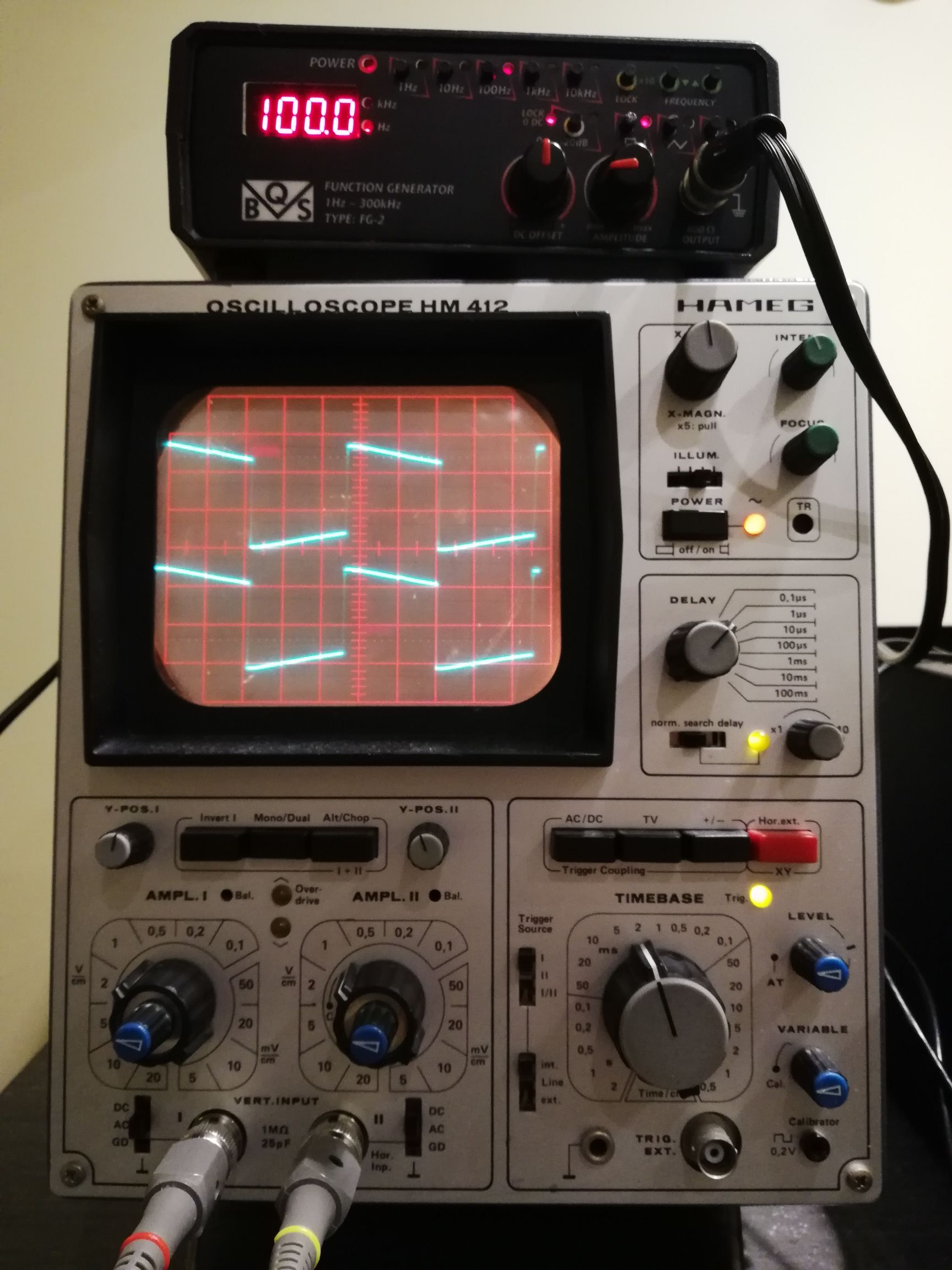

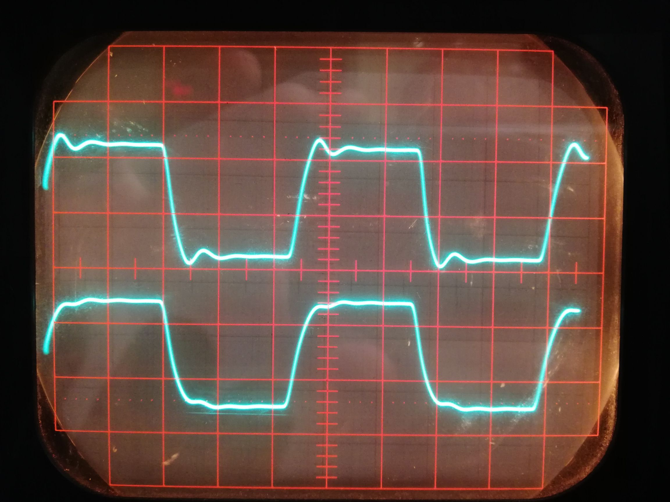

Oscylogram dolny, 10kHz kwadrat... Może tak zostać?
BlackDevil
Posty: 689
Gramofon: S600
Re: PushPull El84 - AN-L1
#94
Post autor: BlackDevil »
A pokaż przy 1kHz :mrgreen: i mocy 1W

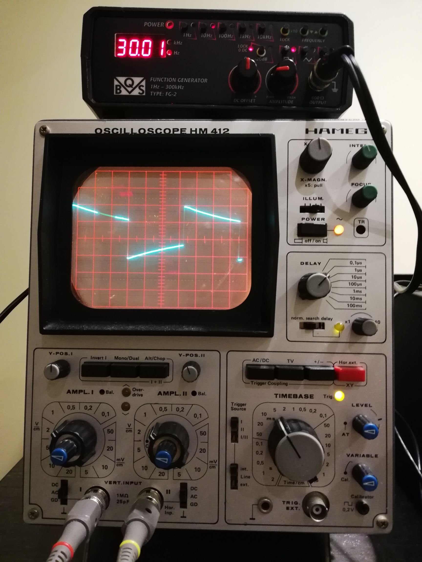

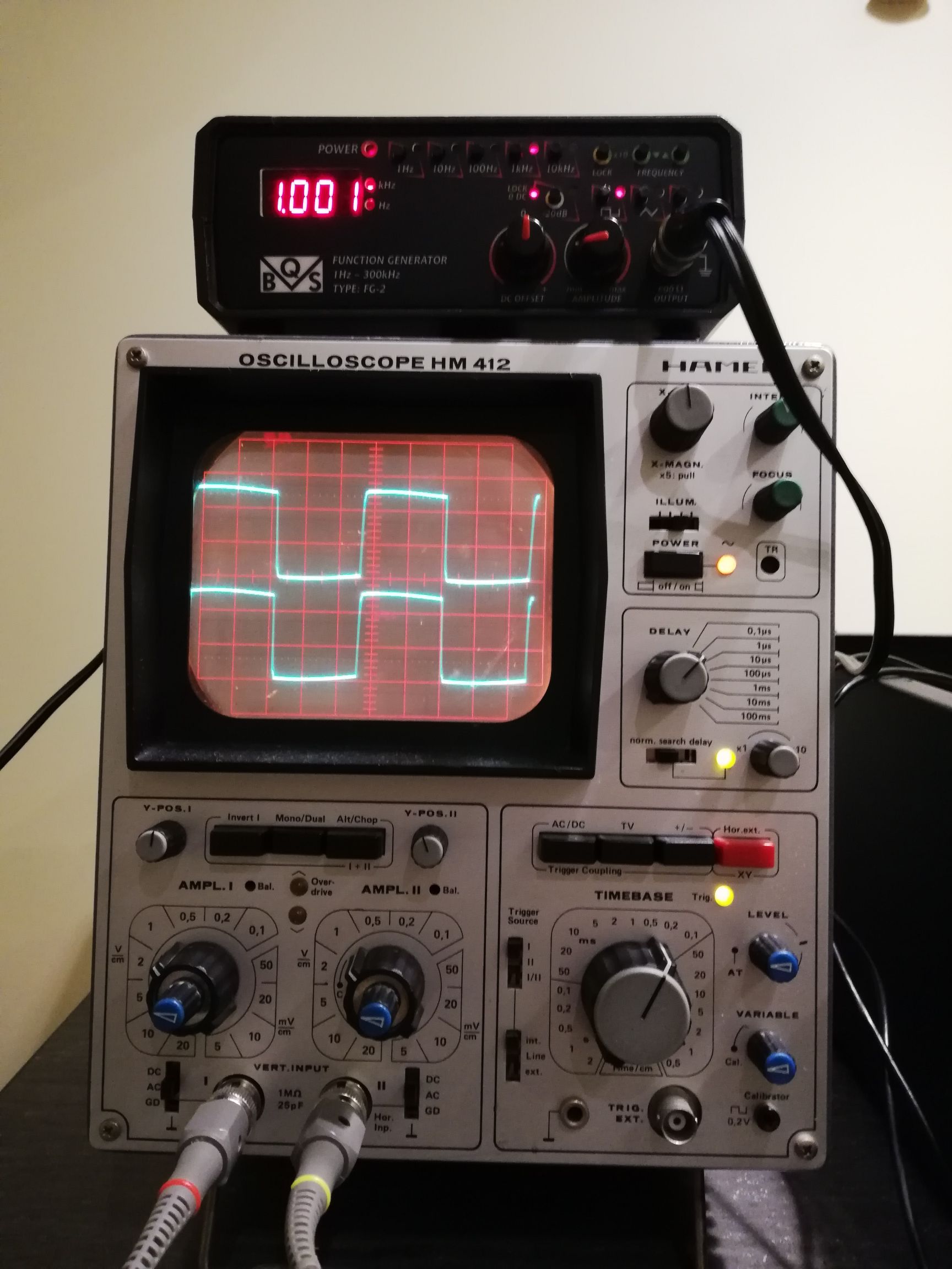

#95
Post autor: szczepan_def »
Sonda X1 1v/Dz
1k
100Hz
30Hz
BlackDevil
Posty: 689
Gramofon: S600
#96
Jest ok pamiętaj że lampa nie lubi przebiegów kwadratowych :shock: nie do tego była stworzona :naughty:
